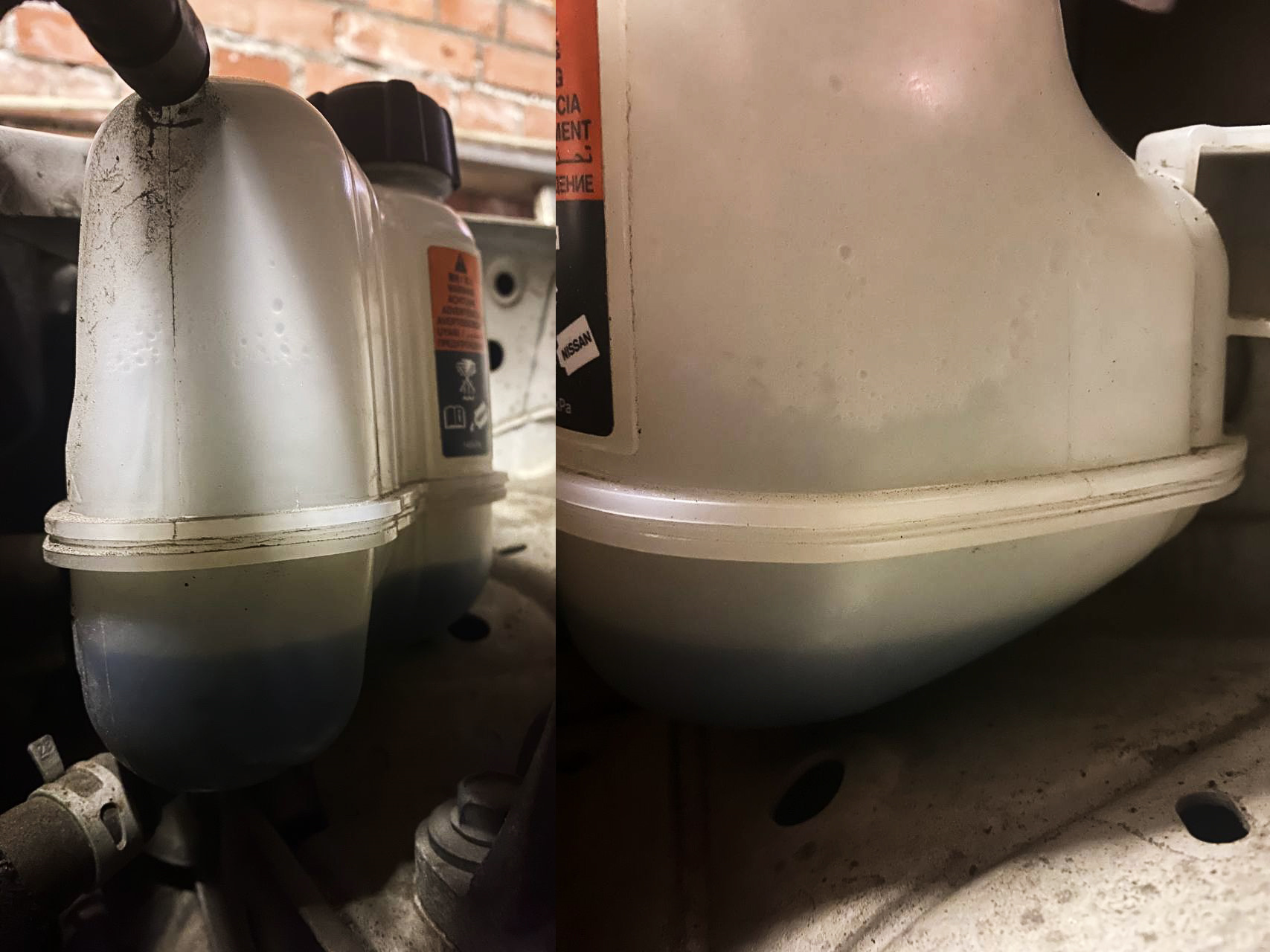

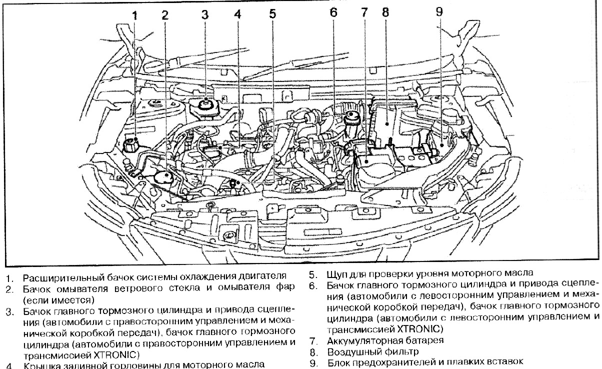

Со времен владения Тиидой, где периодически приходилось доливать антифриз, осталась банка L248 premix, которую я забрал из Тииды с прицелом использовать ее в будущем для Кашкая.

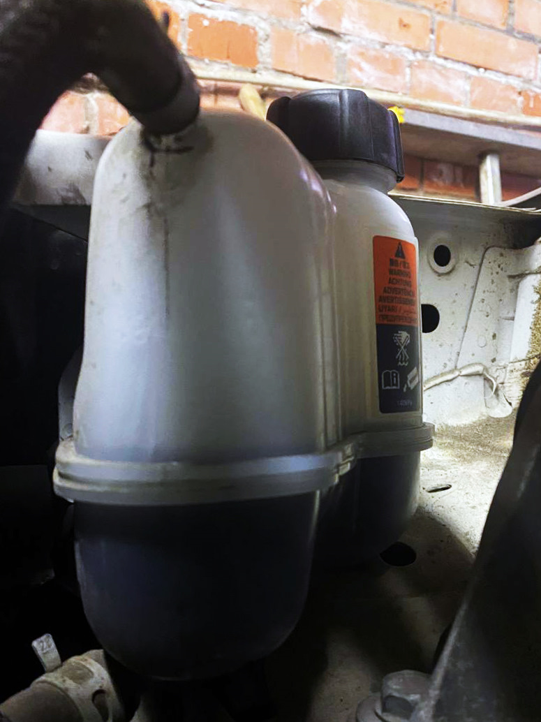

Во время очередной уборки под капотом заметил, что уровень антифриза близок к минимуму, а может даже опустился ниже.
Если что, расширительный бачок в Кашкае расположен в левой части моторного отсека в районе крыла.
Памятуя об остатках антифриза от Тииды я полез смотреть, что там рекомендует Nissan в мануале.
А там L248, L255N и аналоги.
Смутило меня при этом, что залита в бачок жидкость синего цвета, а L248 — зеленая.
Т.к. обсуждение любой технической жидкости в автомобиле порождает обсуждения, по длине и накалу страстей сравнимые только с бразильскими сериалами, пришлось погрузиться в эту тему несколько более глубоко, чем хотелось бы.
И это мне еще повезло, что нужно только долить правильный антифриз, а не заменить его целиком.

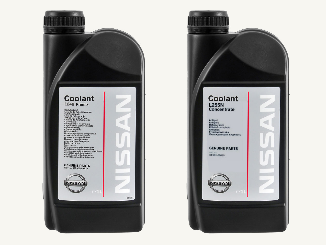

Кроме того, оригинальные антифризы Nissan разделяются на "Premix" — готовая "разбавленная" жидкость и "Concentrate" — концентрат антифриза, который требуется разбавить водой перед заливкой (пропорции обычно указываются на обратной стороне упаковки).
Изначально с завода в систему охлаждения заливали антифриз "Nissan Coolant L250" (KE902-99934 и KE902-99944). Для L250 были предусмотрены следующие сроки эксплуатации: при конвейерной, т.е. первой заливке 7 лет или 168 тыс.км, что наступит раньше, а при последующей заливке L250 — 5 лет или 90 тыс. км. (что наступит ранее).
MATERIAL SAFETY DATA SHEET L250
В 2013-м году Coolant L250 был снят с поставок в РФ и ЕС. И первое время после его снятия с продаж (да и сейчас, судя по всему, потому что в Экзисте он в наличии) вместо L250 продавали L248, представляя его как официальную замену.
Антифриз Nissan L248 (KE902-99935 и KE902-99945) является гибридным фосфатником и, соответственно, не содержит силикатов, боратов, нитритов, аминов и 2-EHA кислоты (2-Ethylhexanoic, 2-этилгексановая кислота) и её производных.
MATERIAL SAFETY DATA SHEET L248
В плане воздействия на систему охлаждения и по интенсивности теплоотвода разницы между фирменными антифризами «L248» и «L250» нет, но из-за менее обогащённого и «сбалансированного» пакета присадок он стареет несколько быстрее «Nissan Coolant L250 Premix» (4 года или 60 000 км. пробега).
В 2018-м году на нашем рынке появился "Nissan Coolant L255N Сoncentrate" (KE901-00035) и "Nissan Coolant L255N Premix" (KE902-00045) появился на нашем рынке. Он также известен на других рынках (например США) как "Nissan Blue Long Life Antifreeze / Coolant" 999MP-L25500P
SERVICE BULLETIN NEW BLUE NISSAN LONG LIFE ANTIFREEZE/COOLANT 1
SERVICE BULLETIN NEW BLUE NISSAN LONG LIFE ANTIFREEZE/COOLANT 2
L255N (NEW BLUE NISSAN LONG LIFE ANTIFREEZE/COOLANT), предполагает от 5 до 10 лет или 90 — 150 тыс. км.
в соответствии с вышеприведенными Сервисными документами.

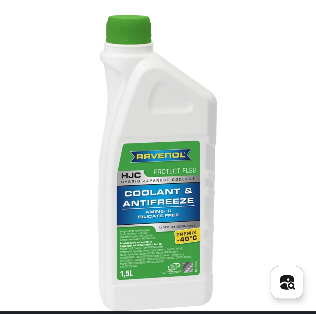

Ravenol HJC Protect FL22 (1410123-150, 1410123-005 и 1410123-010) можно использовать в качестве альтернативы Nissan Coolant L248.
При этом, следует помнить по поводу смешивания различных антифризов: большинство мнений будут однозначными-смешивание может привести к любым непредвиденным последствиям, (выпадение осадка и т. д.) эксперимент каждый проводит на свой страх и риск.

Если кто-то еще здесь и еще помнит о чем идет речь, то по итогам всего изученного, я взял себе литрушку оригинальной L255N Сoncentrate (KE901-00035) и разбавив ее в пропорции 1:1 с дистиллированной водой, залил в расширительный бачок.
Получилось примерно 250 — 280 мл раствора.
UPD: 09.10.2024: Т.к. брал неизвестную мне воду, оставил с времени долива немного раствора в бутылке, чтобы посмотреть на то, как он себя поведет. В осадок не выпал, ведет себя хорошо. Долил еще немного раствора в бачок, потому что уровень опять ниже шва.
Да, отнеситесь внимательно к фразе про то, что крышку расширительного бачка можно открывать только на ХОЛОДНОМ ДВИГАТЕЛЕ. Я доливал ОЖ на не остывшем двигателе, хотя с момента его остановки до момента открытия крышки прошел где-то час, при открытии крышки раздался хороший такой хлопок.
