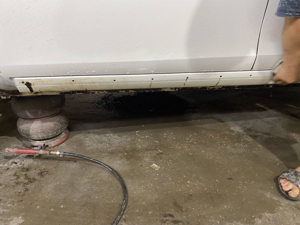

Привет! я правильно понимаю, обычный штатный бампер или тюнинговый от юрол, к примеру, с крыльями от спорта не подружится? по первому фото не совсем понятно, у тебя уже стоит бампер от спорта в стык со штатными крыльями?
Привет. Обычный не подойдет к спортовским крыльям. Вроде как юрол делает бампера под них, надо уточнять
А снизу как крепил, там где с завода шпильки наварены?
Торксами, отвестие на 3 просверливал и закручивал
а под пистоны сверло на 7? или 6?
На 8 сверлил
Просто примерял, на 7 прям плотно сидит. Хочу на штатный кросс обвес перейти)
Не проще было спорт купить?)
Не-а)

Привет. Я правильно понял ты из обычной Весты делаешь весту спорт? Бампера покупал уже крашеные или красили? Смотрю цвет не отличается
Да правильно) бампер брал б/у в цвете тайфун а крылья новые (черный пластик )
Может фото не передаёт отличие по цвету, но задний бампер прям как с завода, ноль отличия. Получается все таки можно покрасить в цвет и маляры тупо пиzдят
Походу) но вот спойлер чуть темнее вышел хотя краска была той же маркировки как маляр сказал. Но вот чуть не совпало
