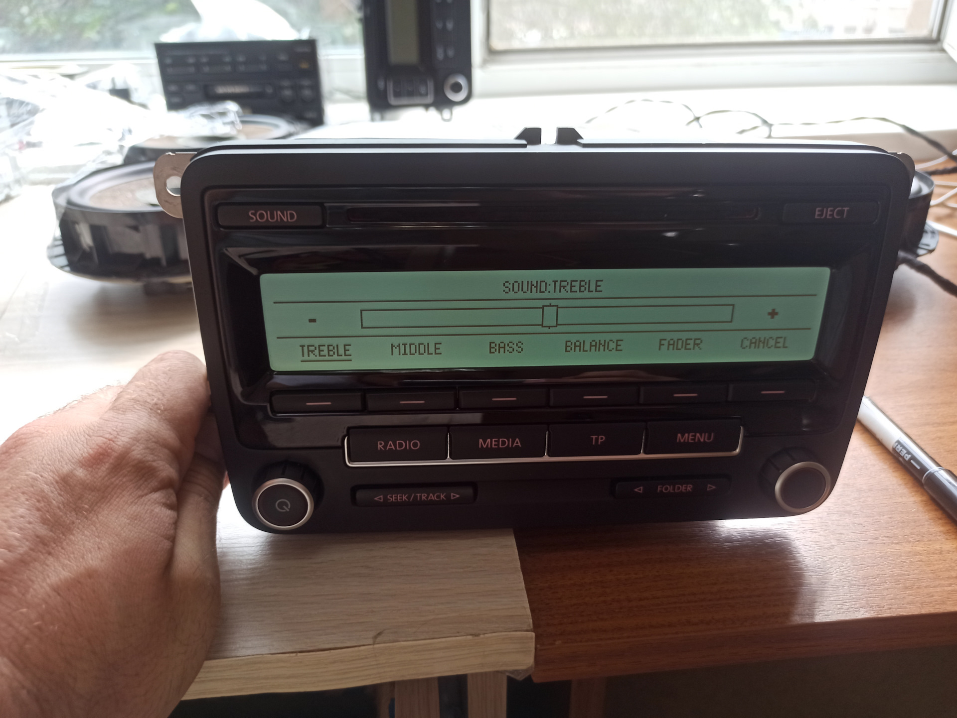

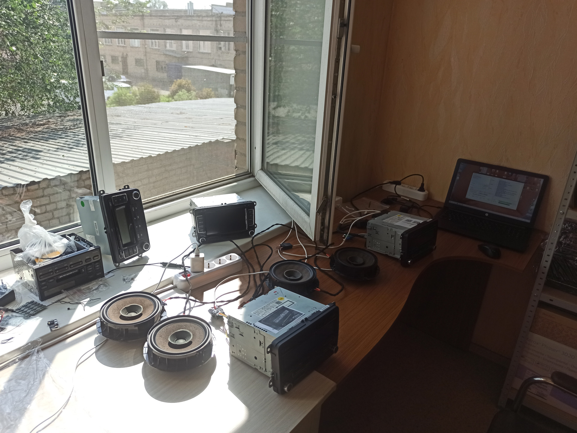

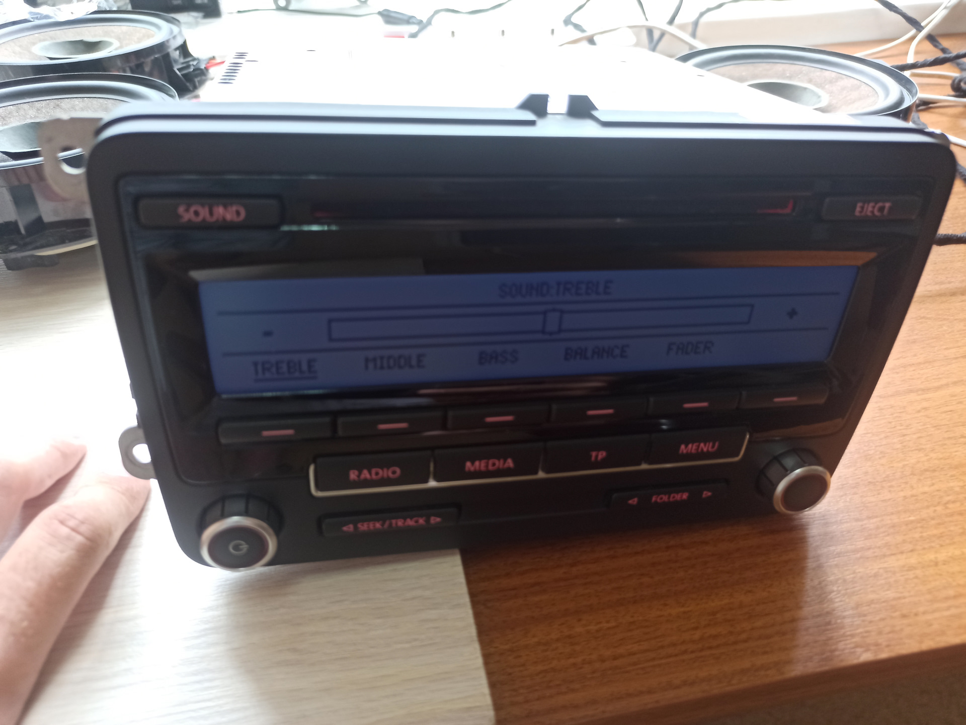

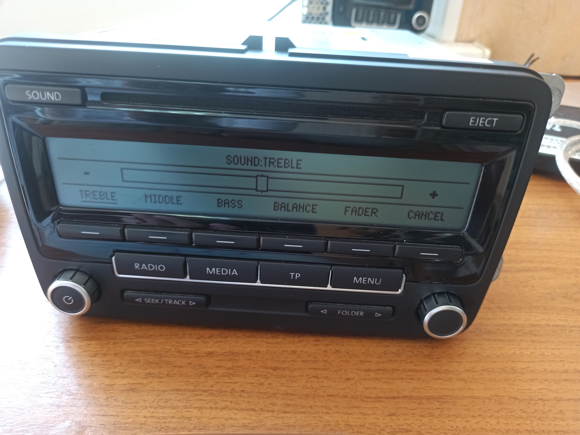

На профильных форумах мне достаточно часто попадаются темы типа "Пропала регулировка "перед-зад" в меню магнитолы"… И, чтобы разобраться с этим вопросом, я купил аж целых четыре магнитолы с таким глюком.
Итак, сначала высчитал от этих экземпляров RCD 310 коды разблокировки (кому интересно, как это и чем делается, можете почитать по ссылке одну из предыдущих записей).

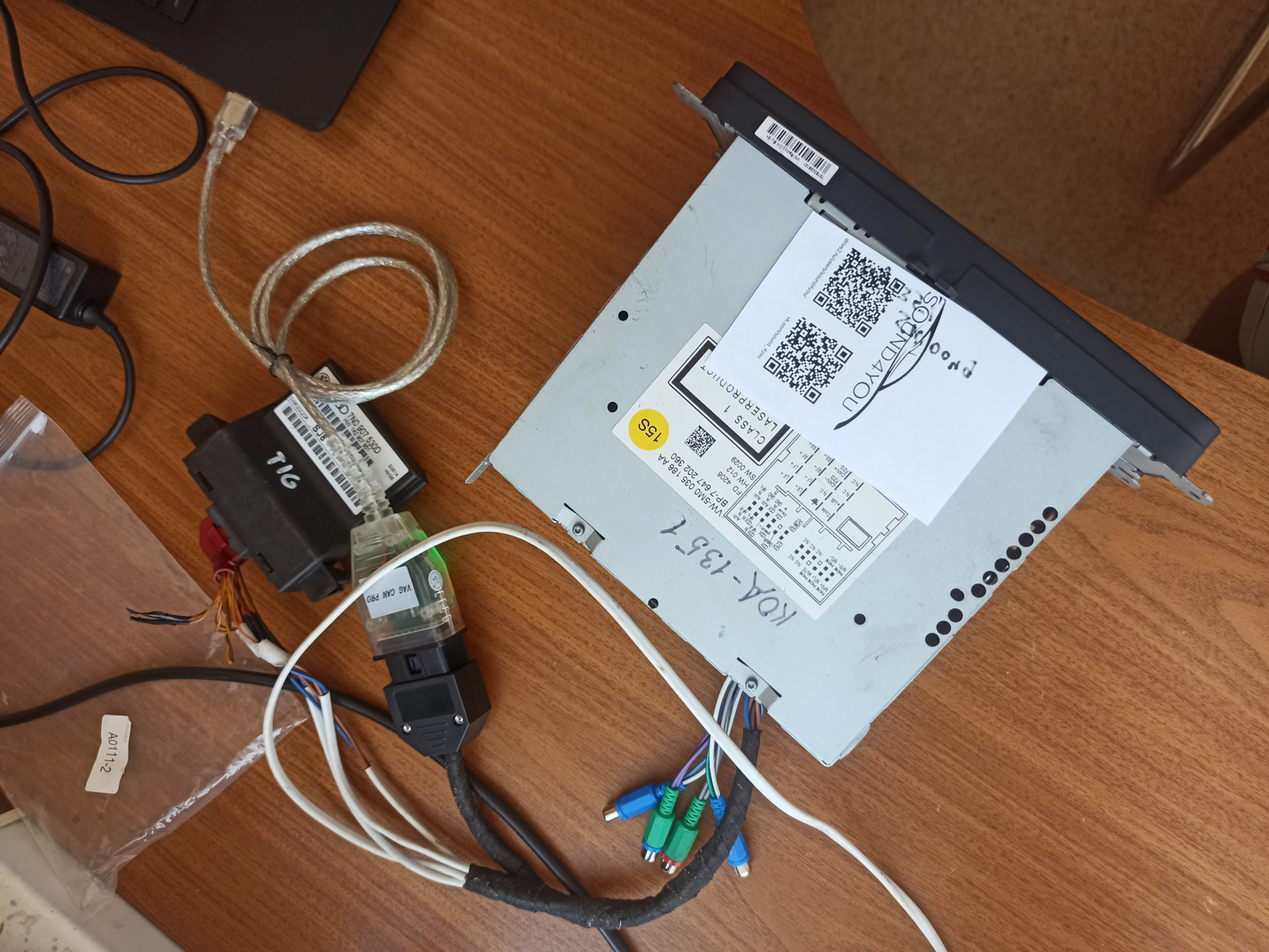

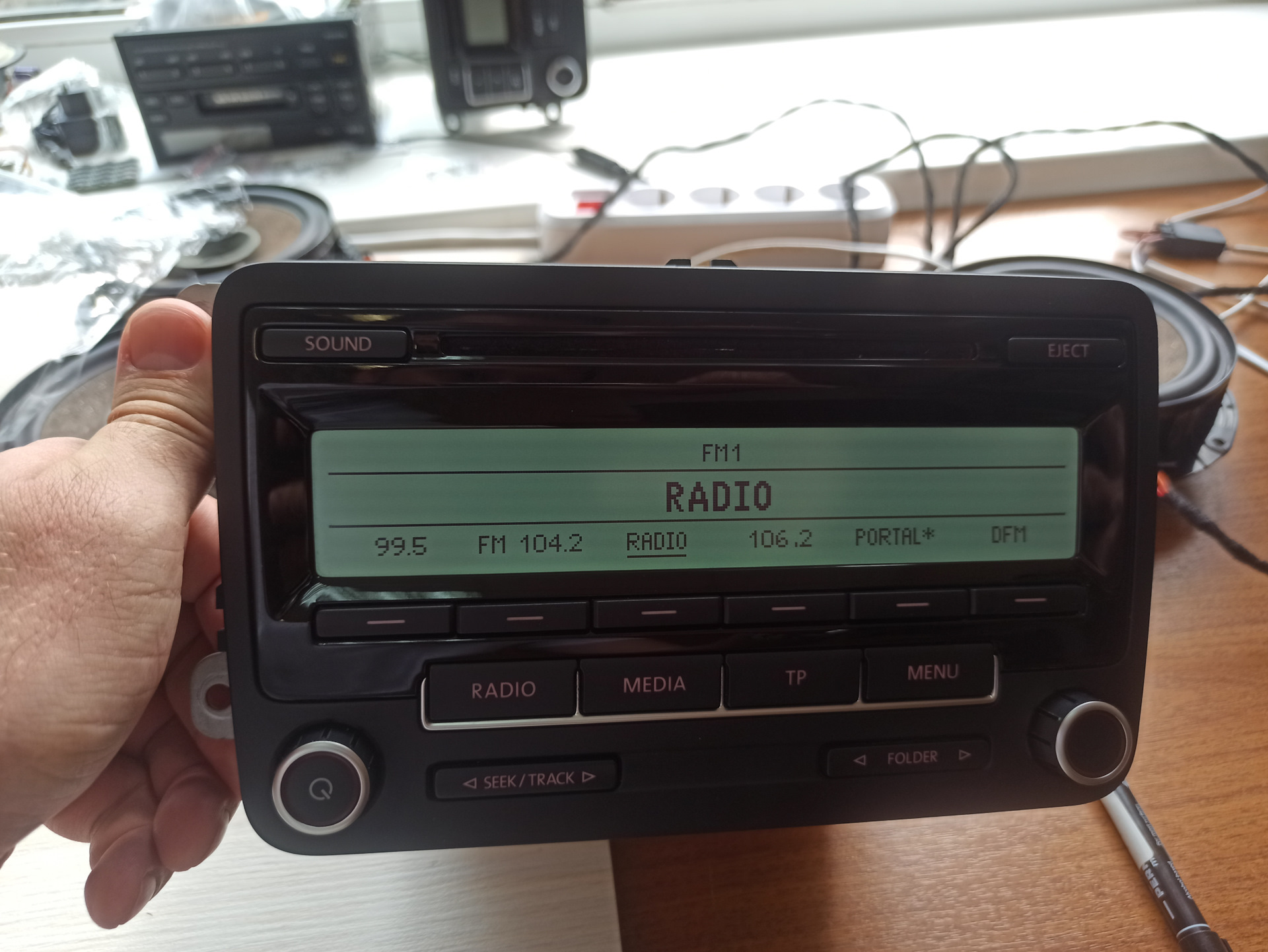

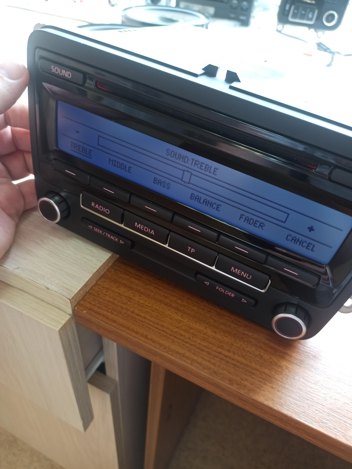

Включаю — на одной не горит часть подсветки экрана. В остальном все хорошо, кроме, действительно, отсутствующих в меню кнопок "Fader" и "Cancel". Где-то — какой-то одной, а где-то — обеих.

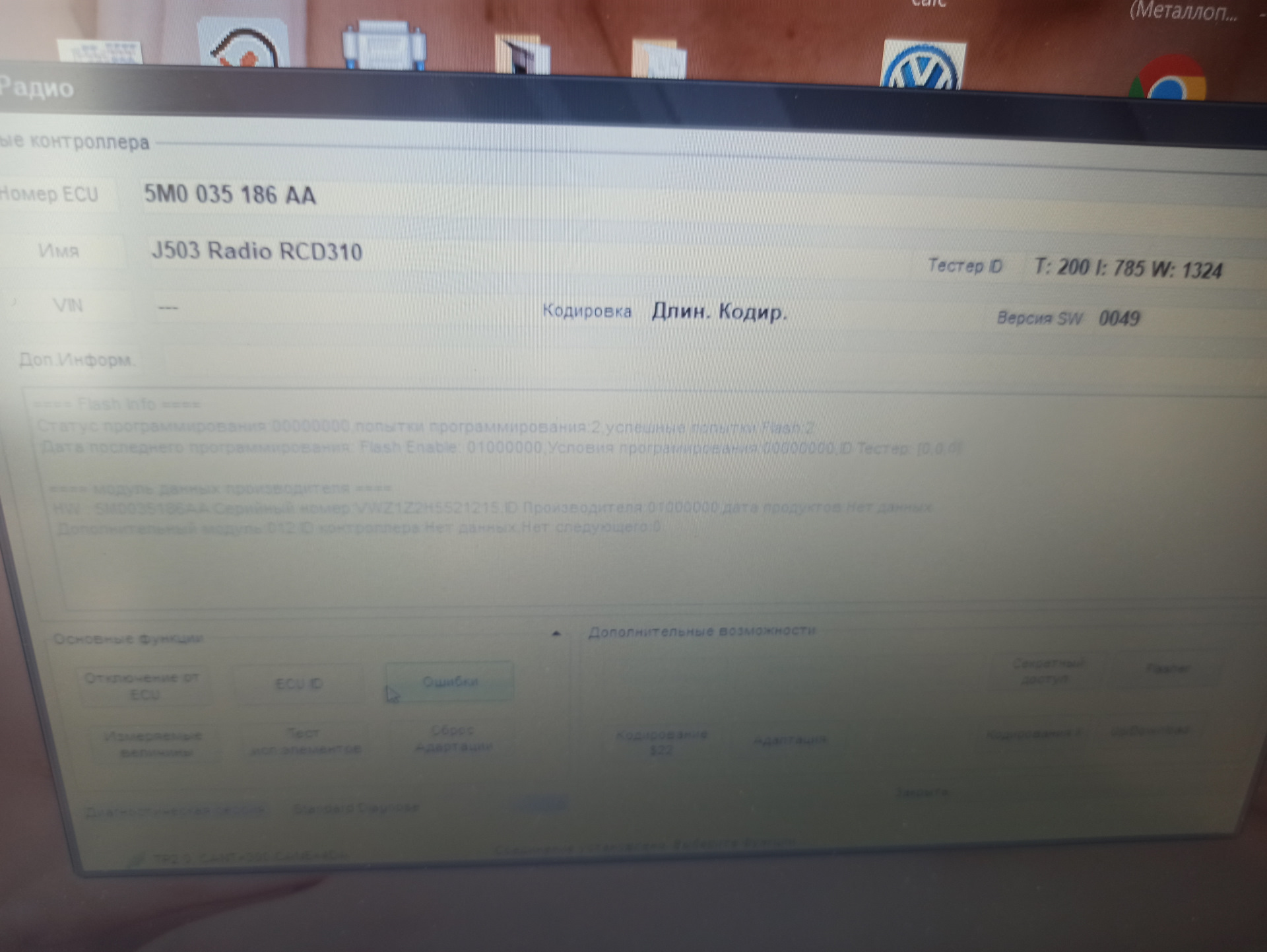

Подключаю их по очереди к диагностике и проверяю кодировку. В одной из трех была закодирована только пара динамиков, и неисправность не подтвердилась. А вот остальным трем повезло чуть меньше: задний ряд поет, но настройки "перед-зад" нет в меню.

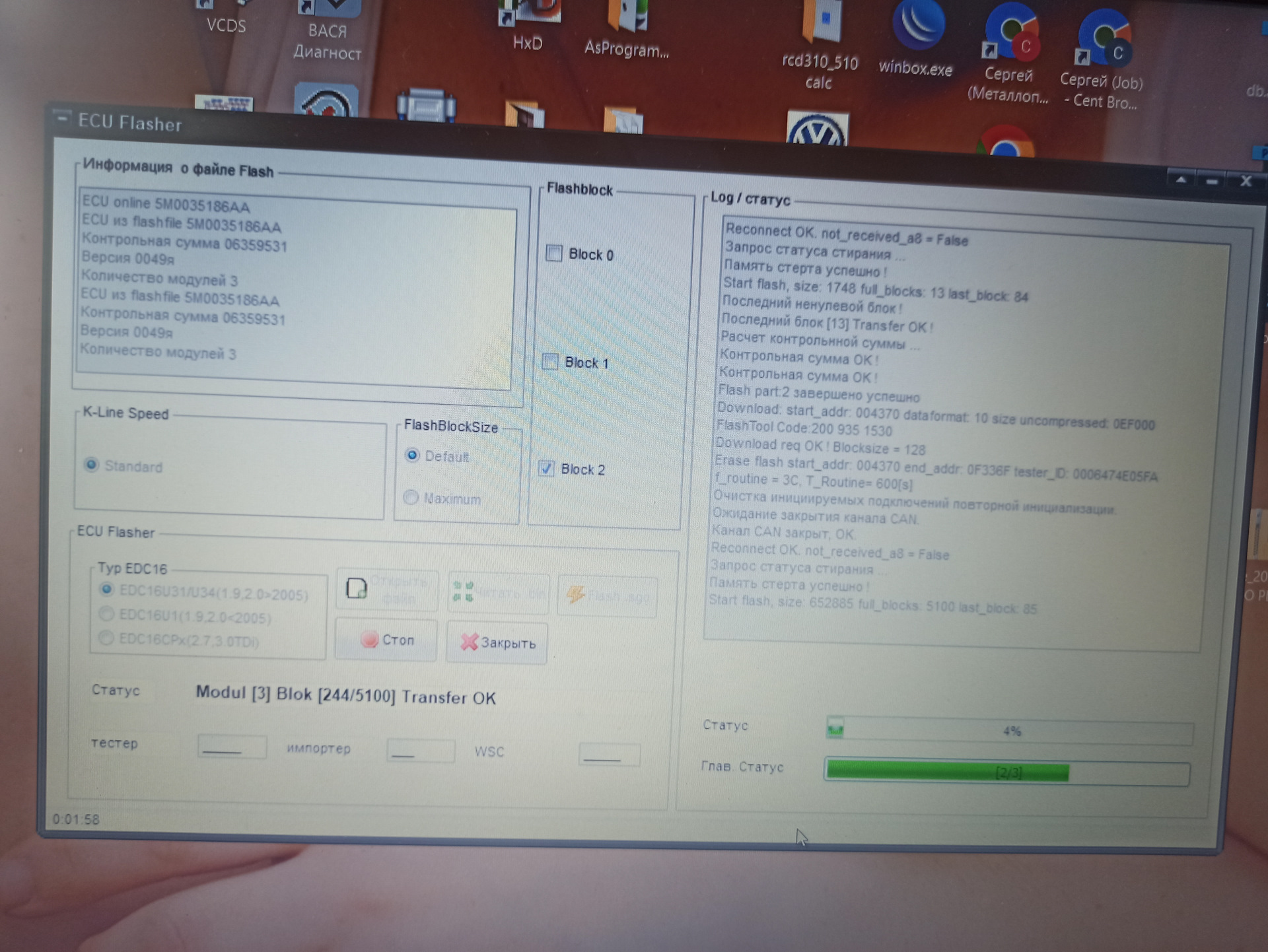

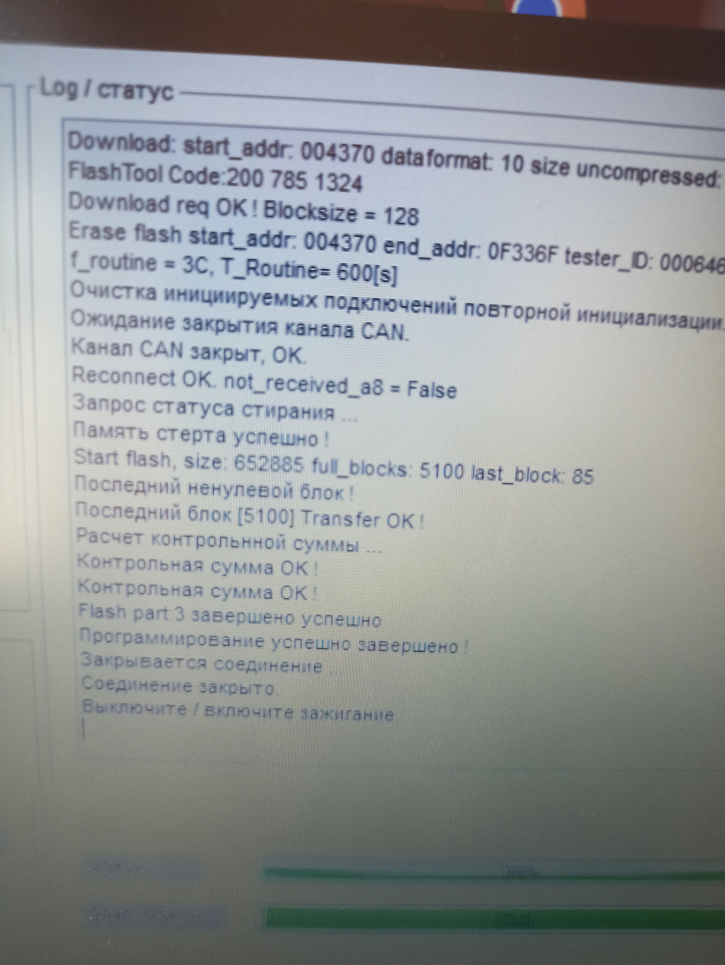

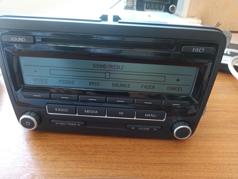

Самое логичное в данной ситуации — это сброс магнитолы к заводским настройкам, но производитель данную функцию забыл включить как в меню, так и в адаптации. Так что опция сброса на данной модели отсутствует. Ну и что же дальше делать?! Правильно, сохранить дампы и прошить.
Прошивки на всех трех экземплярах разные: есть совсем старые, есть самые новые. Глюк от версии прошивки не зависит)
Кстати, на последней прошивке звук стал несколько приятнее, чем на ранних, ну и, соответственно, на той, что была сразу в максимальной прошивке, по звуку ничего не изменилось).
Прошивки выложил на Яндекс.Диске, в папке собрал обновления для блоков GateWay и для всей линейки магнитол RCD310.

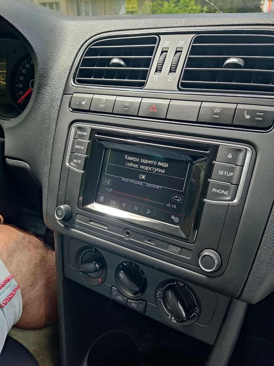

Здравствуйте. На болеро mib2.5 глюк с разной громкостью на разных радиостанциях ещё не научились лечить?
Попробуйте RDS отключить, обычно в нем проблема у этой головы.

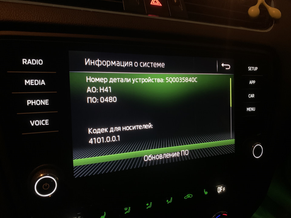

вашу еще проще обновить чем эти, нужна sd карта гигов на 8. Если вот такую фото от своей головы пришлете посмотрю какая версия ПО последняя для вашей есть
