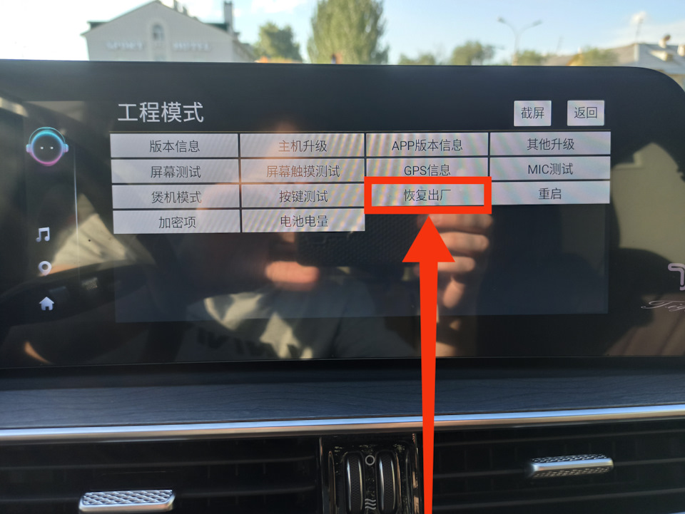

Заметил, что последнее время ГУ притормаживает при наборе текста в родной клавиатуре.
Также при прослушивании музыки с Android телефона через Bluetooth на мультимедиа G6SH-r8a7795 стала прерываться и заикаться музыка. При этом если слушать через iPhone то всё работало нормально.
Было принято решение сделать сброс и ЭТО ПОМОГЛО!

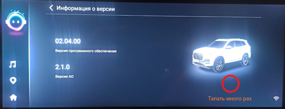

Как это сделать:
Зайти в настройки — > Информация о версии — > много раз тапнуть
ВНИМАНИЕ!

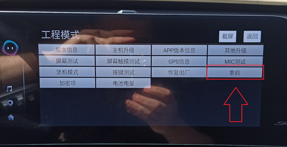

СНАЧАЛО нажать кнопку УДАЛЕНИЕ КЭША (重启). Это помогает в 99% случаев
Если это не помогло тогда СБРОС К ЗАВОДСКИМ НАСТРОЙКАМ.
В открывшимся окне нажать — > 恢复出厂
После чего на экране появиться надпись Factory Reset
---------------------------------------------------РЕШЕНО--------------------------------------------------

Не помогло
Здравствуйте! Сделал так же, не помогло, заикается. Печаль
А в меню медленно работает магнитола? Текст быстро набирается в картах?
Меню хорошо работает, в картах тоже порядок. Но заикается запинается. В БЖ есть запись про это, еще не решил вопрос
зачем? это же можно сделать из обычного меню в ГУ
На 7 pro max таким методом не заходит в меня сброса настроек…
Пробуйте должно заходить и на 7пм
Сегодня пытался зайти в сервисное меню по вашему видео и у меня ничего не получилось (. 8пм 2024г. Тыкал и ничего не открылось.
Тренируйтесь, у меня у самого не с первого раза получилось…
Попробуйте от середины низа экрана много раз тапать и смещаться в правый нижний угол.
Понял спасибо! Буду пробовать
8ProMax
Спасибо, сделал!

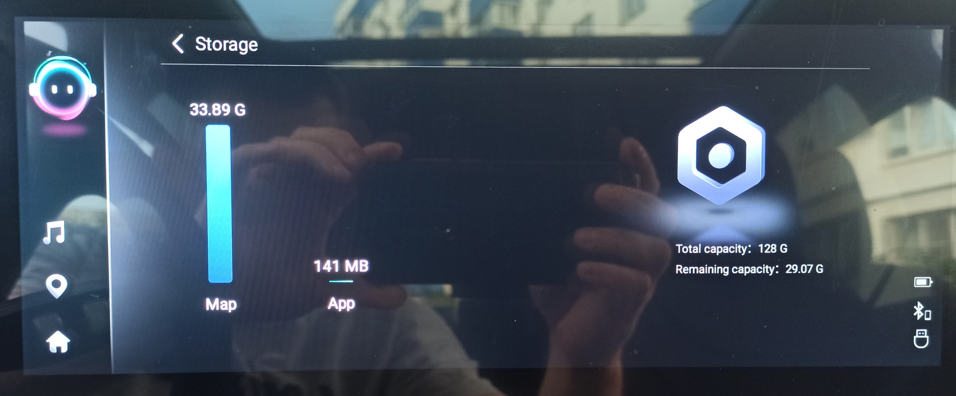

Мне кажется, что карта — это оставшееся или общее место, а приложения — сколько занято.
Я вот сейчас подумал… нужно перевести ГУ на английский и посмотреть на коректный перревод…)))
У меня карты 12гб
Вот мне тоже кажеться, что у меня было гараздо меньше раньше…))) Вопрос как это очистить?
Только через ноут и кабель в ГУ
Это как?

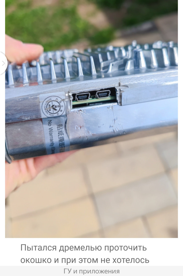

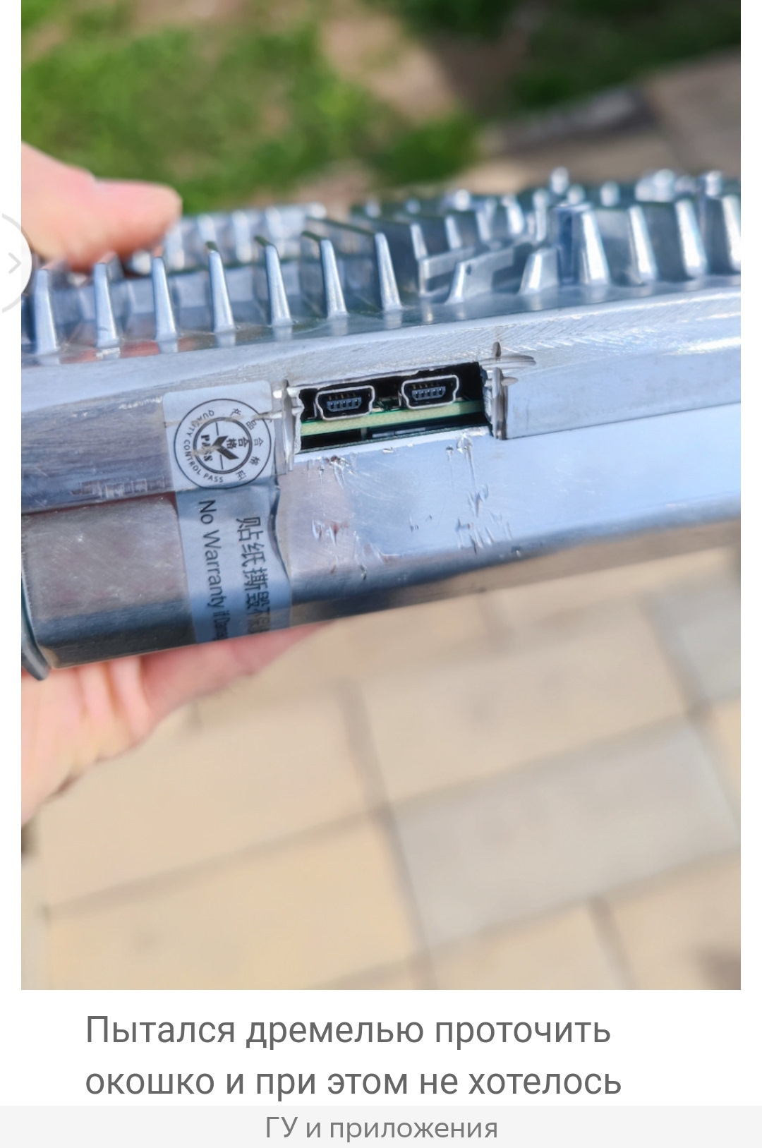

Мы так и не смогли на 8ПМ new активировать ADB режим на usb1…(
usb "0" нужен, а он у вас на рестайлинге на блоке ГУ в нутри корпуса и доставать его от туда большая задачка
Да это известный факт про usb0 но ещё теплица надежда что можно переключить на usb1 ADB режим.

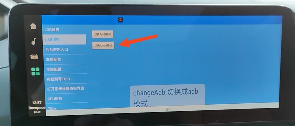

Например на ГУ от CHANGAN CS55 Plus после того как они активируют ADB режим, они ещё переключают ADB режим на передний USD…
changeAdb, 切换成adb 模式
Видемо у нас тоже где-то он закрыт…
Пока это ни кому не удалось
