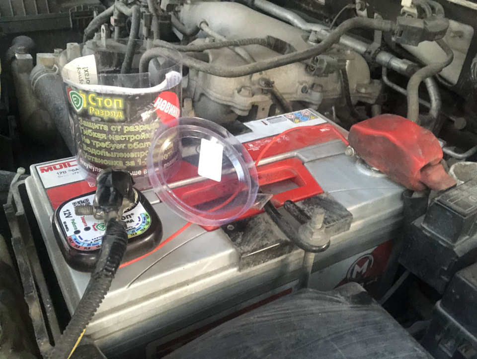

Вообщем разбирался я в кладовке и откапал давно купленную и потерявшуюся в недрах барахла приблуду под названием СтопРазряд, когда-то приобрел пару штук, когда они стоили еще более гуманно, ибо на аутлендере вообще езжу раз в месяц, да ито на мойку и обратно, а скидывать постоянно клеммы надоело, в принципе там она удобна и полезна, подошел, любя стукнул по машине и поехал куда собирался. Ну а на Паджеро мне она особо не нужна, но раз откопал, то надо поставить, что бы опять не потерялась.

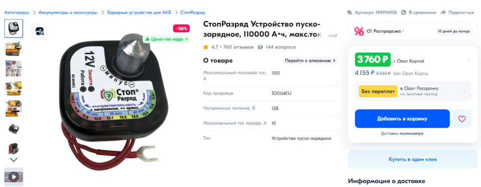

Посмотрел нынешнюю цену на этот приборчик и думаю что за эти деньги я бы его на Паджеро точно уже не взял, средненькое пусковое устройство стоит примерно тех же денег, но видится мне полезней и оно у меня есть, живет в машине.
Установка примитивна донельзя, пара минут и дело в шляпе, единственное прибор ощутимо прибавляет высоту клемме, а АКБ у меня на Паджеро высокий и поэтому были опасения что при закрытие она упрется в капот, но нет, все отлично закрылось.
Единственное, если на аутлендере я не морочился с настройками, а просто поставил и забыл, то тут решил понастраивать пороги срабатывания по инструкции и тут пошла жара, битых 30мин+ я как не в себя стучал по этому прибору, но так ничего настроить и не сумел, приблуда издевательски мигала всеми возможными диодами, но ничего не переключала, мысленно вспомнил производителя данного прибора и изобретателя данной методы настройка, не понимаю почему нельзя было сделать человеческие тумблеры, ну или хотя бы тупо кнопочку для переключения режимов, а не эту тумба-юмбу с постукиванием, особенно учитывая насколько не гуманно они его оценивают по рынку. Вообщем немного расстроился и пошел домой принять 200гр. успокоительного ))), потом попробую еще раз.
Заодно обратил внимание что у меня опять зверски окислилась минусовая клемма, только недавно зачищал и тут бац опять всё в окислах, может кто посоветует как с этим бороться?

Посмотрев особенно на цену этой штуки. выглядит что она не отработает своих денег никогда по моему мнению.

Да и где Вы сейчас за 5тыр хороший АКБ 75+ а/ч возьмете? Теже мульту от 11тыр на Яндекс маркете, сейчас посмотрел, ради интереса, а раньше вообще Varta старался ставить.
Сейчас поискал, я покупал в конце 2022 года аккумы MUTLU Asia SFB M2 70 Ач / 630 А по 5790 рублей за штуку
Ну если у Вас нет машины времени, то за такие деньги его уже не купить 🤷♂️ тогда и приборчик этот стоял почти вдвое дешевле

Сразу же, но если машину не завести и продолжить слушать музыку, то оно практически сразу снова обесточит сеть, единственное исключение это когда аварийки работают, тогда оно сеть не разомкнет до полного разряда АКБ, это специально сделано на случай когда видимость аварийного авто на трассе важнее заряда акб.
Шалом! Как оно работает?🤔🤷
Ооо, здаров Лех! Да по принципу того что оно цепь разъединяет на минусовой клемме при падении напряжения на АКБ ниже заданного порога, а потом по датчику удара замыкает цепь обратно, оно удобно если мало ездишь, ну и плюс еще в том что если ты сам клемму скинешь, то сигналку отрубишь, а тут у тебя по датчику удара и сигналка сработает.

Стопразряд шикарная вещь, всегда на чеку, в отличии от забытого или разряженного пускового.
Настройка по инструкции — ничего сложного.
А клеммы надо мазать техническим вазелином. Стоит копейки, есть везде.
Пусковое у меня не бывает забытым или разряженным, живет в машине, там же и заряжается после падения заряда на одно деление. Ну и всегда можно мобильник от него зарядить на пляже, к примеру. Фонарь уличный на мачте диодный от него подключаю на пикниках и т.д.
Настройка то по инструкции вроде и не сложная, но что-то как я только не стучал, прибор просто мигал всеми лампами и не выставлялся, хз почему.
Про подсказку с вазелином спасибо, заеду куплю, ато уже заколебался клемму чистить.
