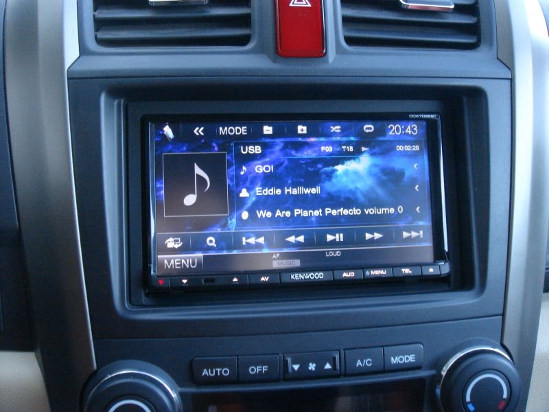

Нашлось время описать установку магнитолы в авто. Давно собирался.)
Итак:
1. В дополнение к магнитоле была куплена камера заднего вида — Kenwood CMOS210. Камера хорошая, не китайская поделка. Установка камеры будет описана отдельно.
На момент установки магнитолы камера уже установлена.
2. Микрофон громкой связи из комплекта магнитолы также установлен в удобном месте.
3. Был изготовлен конвертер интерфейса рулевого управления в интерфейс Kenwood SteeringWheelRemote. Тоже будет описан отдельно.

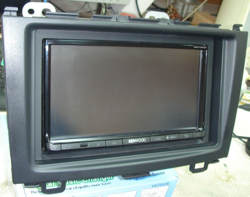

4. Приобретена оригинальная рамка для экрана штатной навигации.
39811-SWA-A01ZA PANEL ASSY., CENTER (2DIN) Graphite black
Кронштейны покупать не нужно, на них установлена родная магнитола.

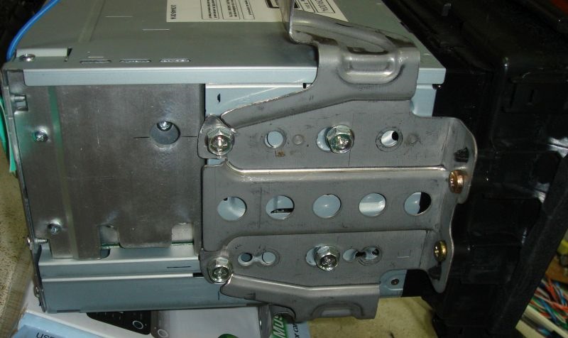

Вот здесь начинаются танцы) — рамка Хонды (РХ) предназначена именно для навигации, а не для аппаратов 2DIN, и дополнительная рамка из комплекта магнитолы в нее (в РХ) не вставляется. Пришлось рамку кенвуда обрезать сверху и снизу на 2мм. Не сложная, но долгая операция, требующая аккуратности.
Насчет неоригинальных переходных рамок ничего не скажу, не сталкивался. Но родная точно подходит по цвету и текстуре пластика. ! Рамка крашеная, боится спирта и растворителей !

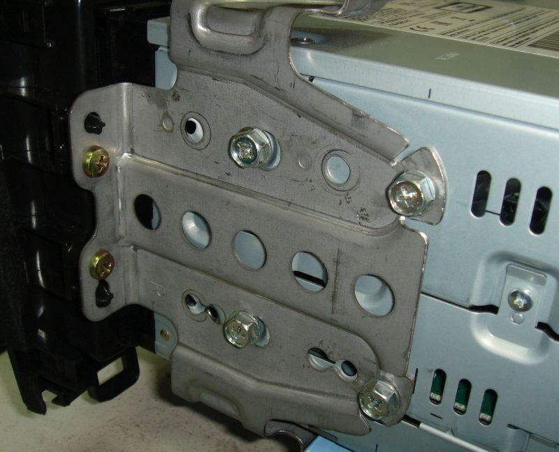

Также кронштейны крепления я решил доработать для более глубокой посадки магнитолы.
5. Демонтаж панелей и штатной магнитолы хорошо описан в сервисном мануале. Советую проявить аккуратность и не пренебрегать оклейкой скотчем мест, которые могут быть повреждены. Пластик царапается очень легко, а убрать царапины сложно.

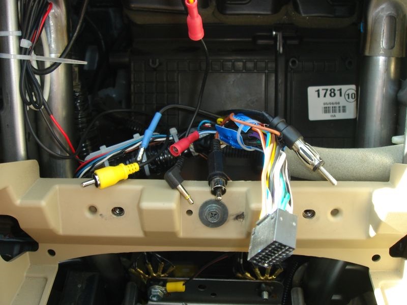

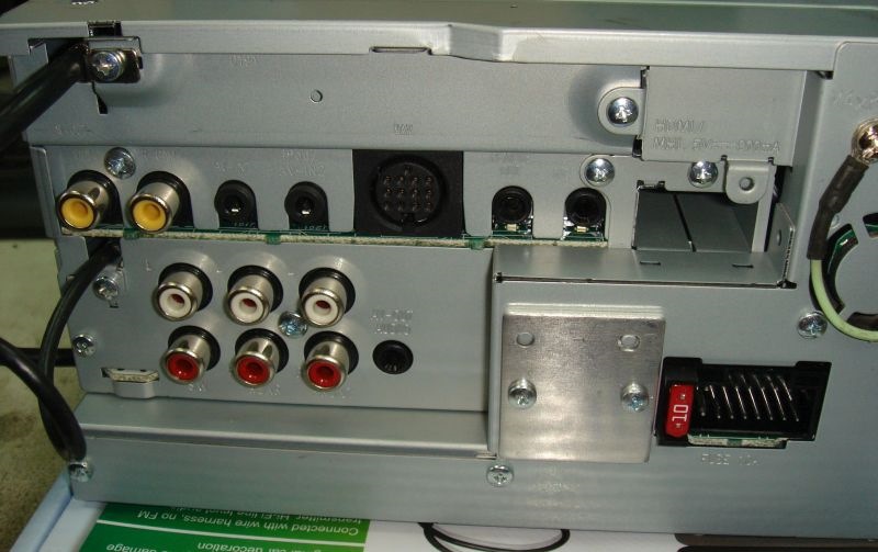

6. Перепайка разъемов — распиновка штатных есть в сервисном мануале.
Описание подключения штатного сабвуфера есть на форуме cr-v клуба.
7. Есть возможность подключить дополнительное оборудование — читаем мануал.
8. Собственно установка)

Я смотрел кстати и фантомы, и его аналоги. На тот момент цены на них казались слишком завышеными. От 30 т.р. Кенвуд 18 т.р. плюс рамка 2500.
Можно в муз.файлы добавить фото обложек альбомов или исполнителя и в окошке слева, там, где знак ноты, это будет видно. Сам гоняю кенвуд.
Да, просто файлы в этом альбоме без вшитой обложки.
Также обложка "cover.jpg" в папке работает.
