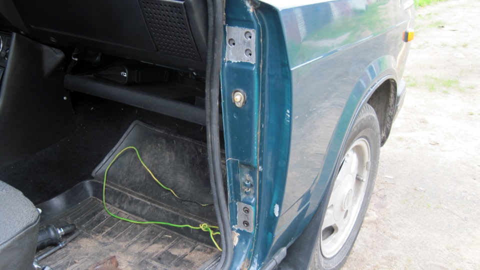

Вынул штифт ограничителя открывания двери… осторожно, дверь у нас теперь открывается до упора ребром на крыло, зачем лишний раз царапать краску?! Из пяти винтов выкрутить получилось только три, два пришлось высверливать… В качестве выворачивателя высверленных винтов использовал четырёхгранный напильник с ключиком… Провод на фото в одном из отверстий — это на случай сгнившей рамки сухаря… А то поначитался страшилок, как у людей сухари вниз падали, мол потом пол машины пилить надо, чтобы его достать…)) Но с сухарями оказалось всё в порядке…

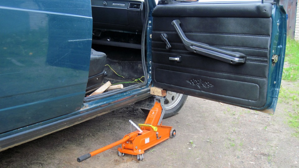

Но с другой стороны для 11 летней двери состояние ещё вполне приличное… Но затяжная борьба со ржой у нас в другой теме, посему продолжу… Для удобства регулировки выставил передок двери через деревянный брусок на домкрат…
Внимание! Для тех, кто соберётся повторять процедуру… При регулировке один винт сверху и один снизу приходится периодически поджимать и ослаблять, чтобы была возможность сдвигать дверь на сухарях относительно кузова… Так вот, не тяните сильно винты при этих манипуляциях! Они одноразовые, шляпка широкая, садится в выборку на петле намертво… чуть крутанул посильнее на затяг, и назад уже со срывом шлицов! Я так один винтик выкинул… После выставления двери переходим к самому интересному… Корпус фиксатора замка я для удобства снял, только, внимание, там тоже есть сухарь!)) Домкрат под задний угол двери через брусок и осторожно начинаем качать…
Провис у меня был около 4 — 5 мм, я делал 3 подхода, давал минут по 10 повисеть двери в поддомкраченном состоянии… В последний раз верхний передний угол двери почти соприкасался с крылом… Было очень страшно, слышалось подвывание металла… )))
В итоге мне удалось вывести дверь точно в линию с задней дверью… Фиксатор на место, регулируем закрытие, и вуаля!
P.S. Напоследок надо всё-таки упомянуть, что риск оторвать петли внутри двери всё-таки имеется, поэтому даже не знаю, выход это или нет… Решайте сами… Степень ржавления кузова у всех разная… А если в осях петель люфт, то мне кажется такой способ вообще не сработает…

Я тоже пробовал так. Абсолютно ноль эффекта… Машина приподнималась, и в некоторый момент дверь сваливалась с домкрата, открываясь. Надо было попробовать привязать ее изнутри. Держать было невозможно, так как обе руки были заняты ромбическим домкратом.
Если было слышно "подвывание металла", то это скорее всего выло в двери, где петля приварена. Стойку таким способом не выгнуть.
Это я понял когда поизучал конструктив кузова… Стойка с усилителем 2105-5401180 в разы крепче каркаса двери… На это и был расчёт сделан… Больше всего опасений вызывало крепление петель внутри двери… фото не моё, найдено на просторах интернету… img-fotki.yandex.ru/get/4…_154a38_7cca8dd1_orig.jpg Но я думал, оторву, так и хрен бы с ним, дверь под замену…))
