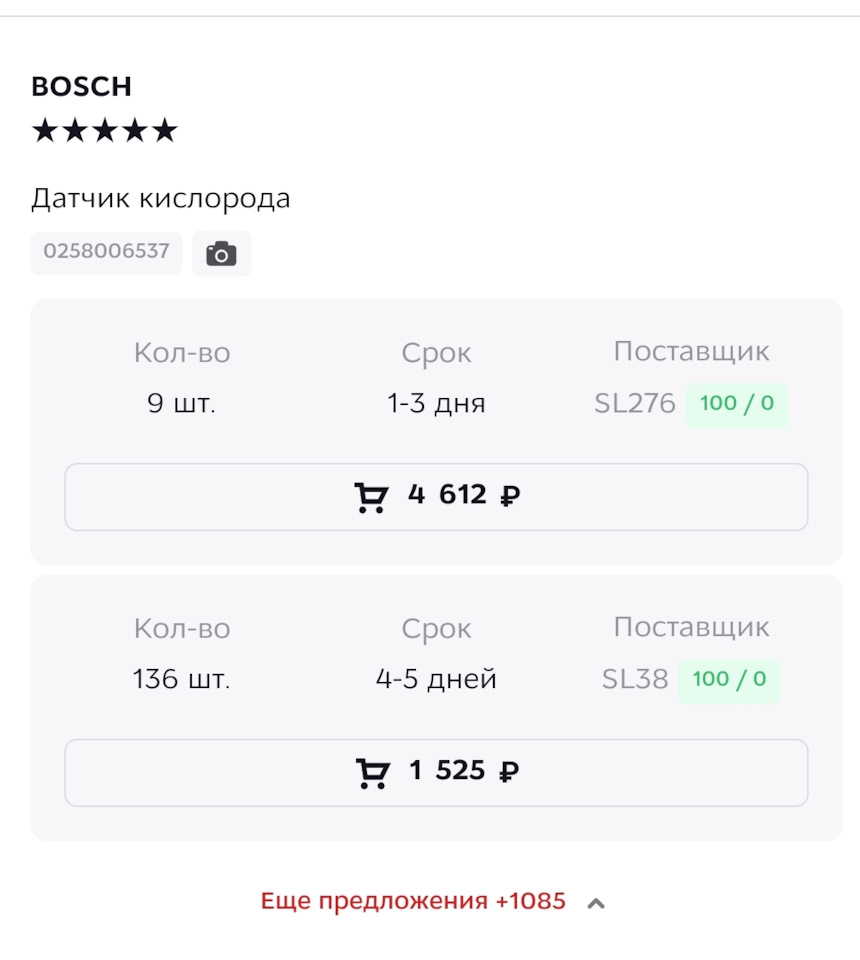

После замены щеток, при прогреве машина очень сильно тупила, жмешь на газ, а она не едет. При чем только на горячую, на холодную всё работало идеально. Ошибок на приборке не было. Тут решил посмотреть ошибки опкомом, и высветилась p0134, при чем стирал её и после поездки она опять появлялась. Просмотрел драйв, кто как решал проблему, в итоге купил лямбда зонд от ваза, переделал штекер всё заизолировал и поставил, ошибка прошла, и на горячую машина больше не тупит.
Лямбда зонд bosh 0258006537 — 1557 рублей.
Запчасти на фото: AI010033
Запчасти на фото: 0258006537
