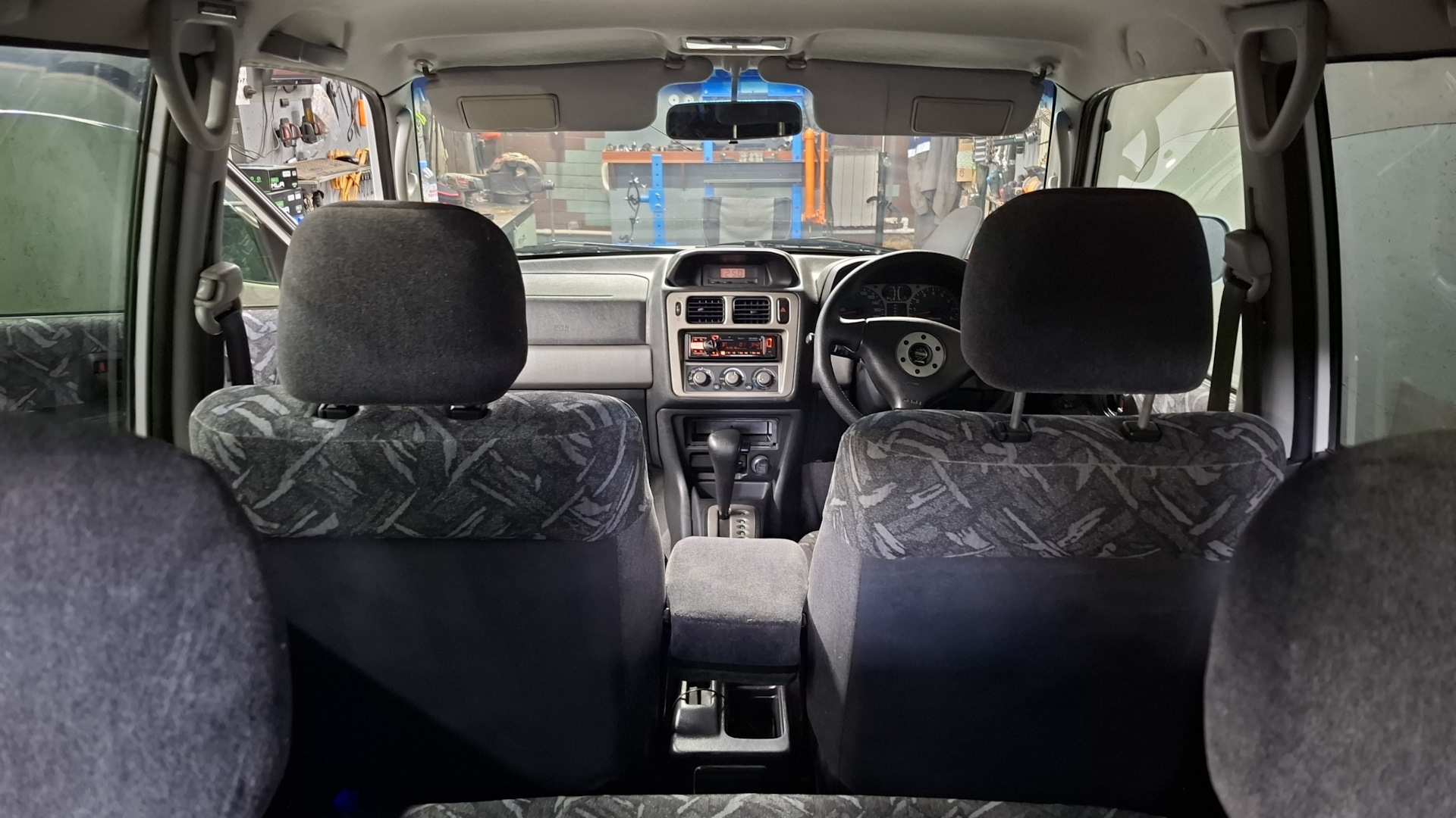

Люблю чистые опрятные салоны, в перерывах от работы находил время для частичного разбора салона. Да и погода позволяла, без малого 3 недели 30ти градусной жары.
Поэтапно снимал, мыл: задний диван, ковровое покрытие, дверные карты передние сидения, потолок. Пластиковые мелочи мыл торнадором.
Салон разбирается максимально просто, проблем никаких не возникает.
Стою смотрю на полностью разобраный салон и думаю, а почему не зашумить его?
Темболее предыдущий владелец Дмитрий Marqezzz уже снял старую штатную шумоизоляцию и нанёс первый виброизаляционый слой.
Затариваемся всеми расходниками и приступаем к делу. Все по протаренной дорожке, пылесосим, моем, обезжириваем.
Материалы: вибро слой был от компании stp, где то потолще, где то потоньше в зависимости от места. Остальная шумо изоляция была от производителя Comfortmat: Comfortmat SkyLine 12шт заклеил крышу, ComfortMat BlockShot 16шт заклеил пол, арки, багажник. Comfortmat soft Wave 15 5шт пластиковые элементы, с внутренней стороны.
Прикидываем как и куда правильней разложить листы шумоизоляции.
Ножницы, канцелярский ножик и немного усидчивости.
Поэтапно закатал: пол, багажник, колёсные арки, потолок, задние двери, 5ую дверь, пластиковые элементы. Передние двери я уже зашумил до этого. Моторный щит был полностью прошумлен Дмитрием.
Ну и коли пошла такая пьянка, опять затариваем: 2 усилителя machete mfa 1.500 для саба, machete mla 160.2 на фронт, короб под саб закрытый, сам динамик best balance е12, ну и мелочи в виде: межблочные провода Gryphon pro rca 2м 2шт, силовой провод кг 25 4м, дистрибьютор питания Alphard md 240, провода экранированые на колонки 1,5кв.
Перед этой сборкой, были долгие раздумия, где и как все разместить? Не скажу, что часто, но использую багажник, с разложиными спинками задних сидений. Стелс саб? Да, но объёма с штатных обшивок не добиться! В 5ую дверь? Бред!
В итоге пришёл к такому умозаключению, 2 усилителя поместятся под передней пассажирской сидушкой, саб не большой в багажнике.
Эффект от шумоизоляции конечно п%здатый, хоть кузов кирпичный и звуки гуляющего воздуха вокруг резиновых уплотнений никуда не деть, не Land Rower конечно, но стало на много тише.
Попутно поставил ремкомплект ограничителей дверей от unevix, хорошо себя показали на рав4 за 4 года. Надоели двери калитки. Инстал очень простой, снял обшивку, 3 болта и у тебя в руках ограничитель. Разгибаем усики, вынимаем старые сухарики, ставим новые, и загим усы обратно. Смазываем ограничители графитовой смазкой и собираем все обратно, радуемся результатом.
U.p.d Садишься в чистый салон, вешаешь новый любимый ароматизатор, вытираешь слезы счастья и едешь на своём любимом 25ти летнем некролете, покорять просторы нашей матушки земли Русской ;)

Прикидывал по весу сколько добавила шумка?

Comfortmat SkyLine 0.6кг × 12шт = 7.2кг потолок
Comfortmat block shot 1.76кг × 16 = 28.16кг пол, арки, багажник.
Итого, что наклеил я сейчас примерно 35кг
Плюс я проклеивал двери там по 3-4 кг на дверь +/- с учётом динамиков.
Про виброизоляционный слой не могу сказать клеил не я, сколько листов, толщина, вес не известно мне, Дмитрий боюсь тоже не вспомнит.
