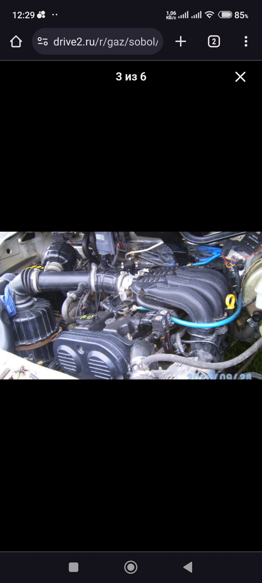

Уважаемые, вдруг у кого-то завалялся впуск целиком до дросселя (ну, или хотя бы пластиковый патрубок со штуцерами под резонатор и сапун) -буду рад приобрести! Детали сняты с производства и найти их-не представляется возможным.
Приклеить уплотнитель дверной, и все обеспечивает. А этот не будет обеспечивать холодный впуск. Будет тянуть горячий воздух из под капота.И еще поставь ЭБУ Моторола вместо МИКАСА и будет тебе счастье.Удивишься насколько улучшиться динамика и все остальное.
Приклеивал уже, фуфло это всё. Потому что корпуса фильтров не соответствуют посадочной плоскость-раз. Два-с одной стороны (противоположной защелкам) не прожимается корпус крышки-два. В итоге имеем всегда подсос нефильтрованного воздуха. Моторола вместо микаса… Тот же, только в другой руке. Нафиг не нужная переделка. Холодный впуск в любом случае будет обеспечен, ибо обе системы имеют забор воздуха с одного и того же места.
