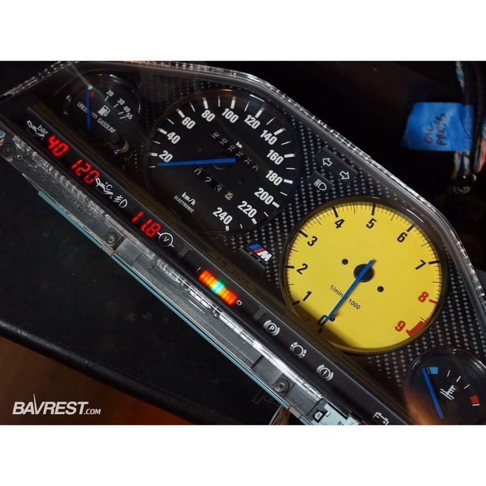

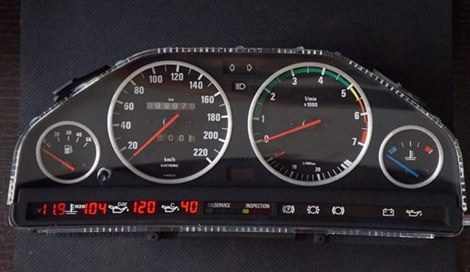

И тут я вспомнил о своём опыте с Приорой, когда я красиво врезал в приборную панель вольтметр. Кому интересно как это выглядело читать тут. Эту идею я посчитал что можно реализовать и в Е30. В приборном щитке есть несколько неиспользуемых окошек под индикаторы, там как я считаю, максимально гармонично могут вписаться дисплеи под мои нужды. А спустя немного времени были найдены готовые варианты от забугорных энтузиастов.
Стоит это всё недёшево в готовом виде, поэтому нужно делать самому. Среди соотечественников только один человек делал это, однако секреты процесса он раскрывать не стал, поэтому придётся пробовать все самостоятельно.

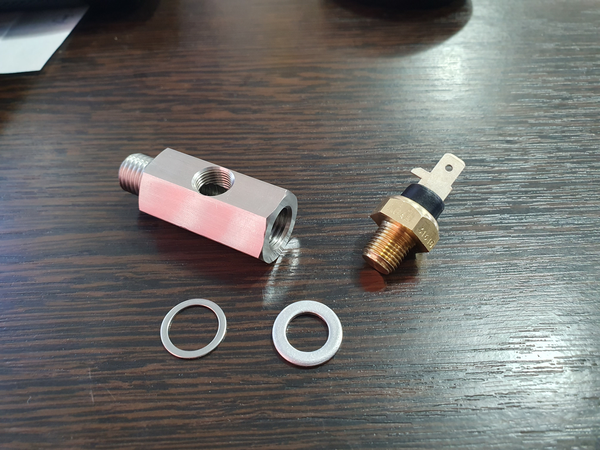

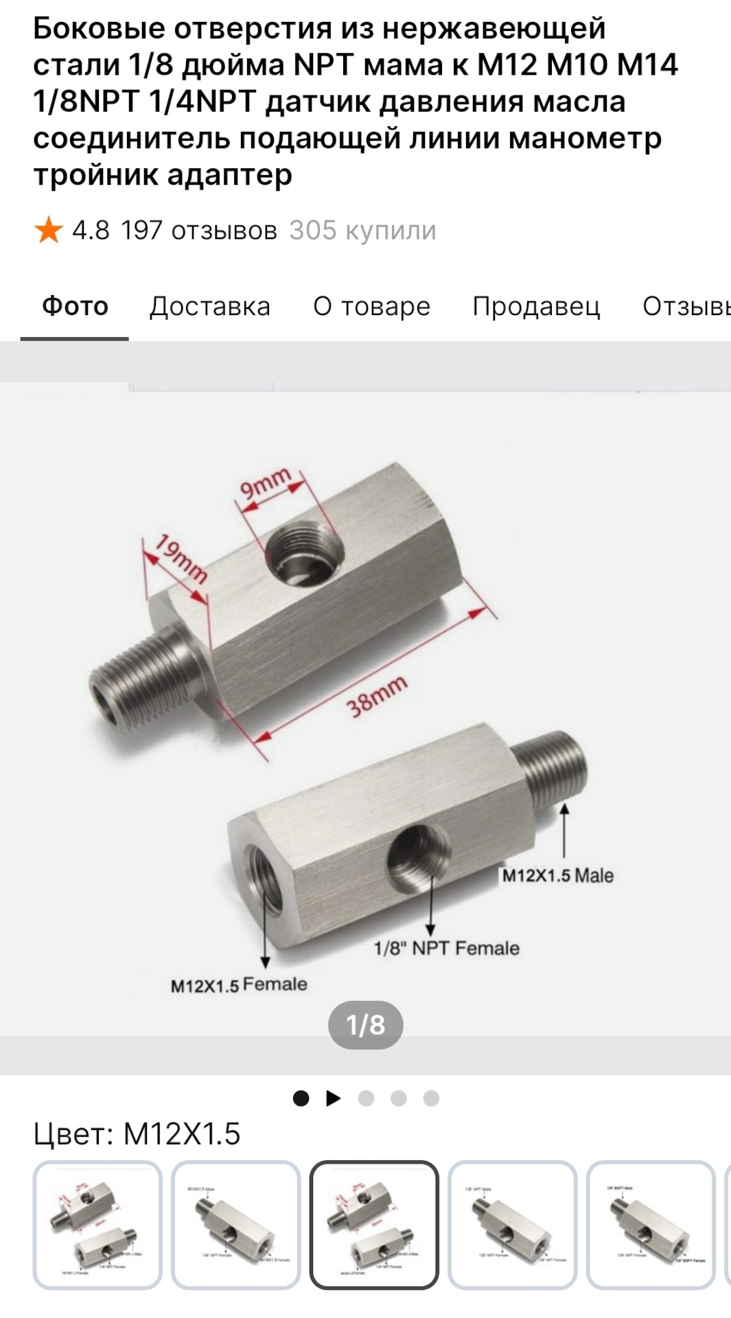

Датчик с комплекта я решил не использовать, а сделать грамотно с нормальным автомобильным датчиком. Для этого мне был необходим переходник под два датчика в место установки штатного датчика давления. Одновременно с поиском переходника начал искать подходящий датчик.
Переходник я выбрал такой:

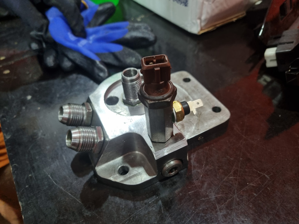

Датчик нужен был с коротким хвостом, так как в переходнике длинный датчик не залезет. Поискав по банальному запросу в гугл, нашел датчик температуры масла от какой-то машины.

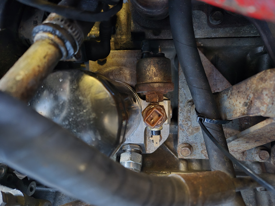

Всё это дело я решил разместить на проставке, которую я установил ранее, почитать можно здесь. К этой проставке прикручивается штатный датчик давления.

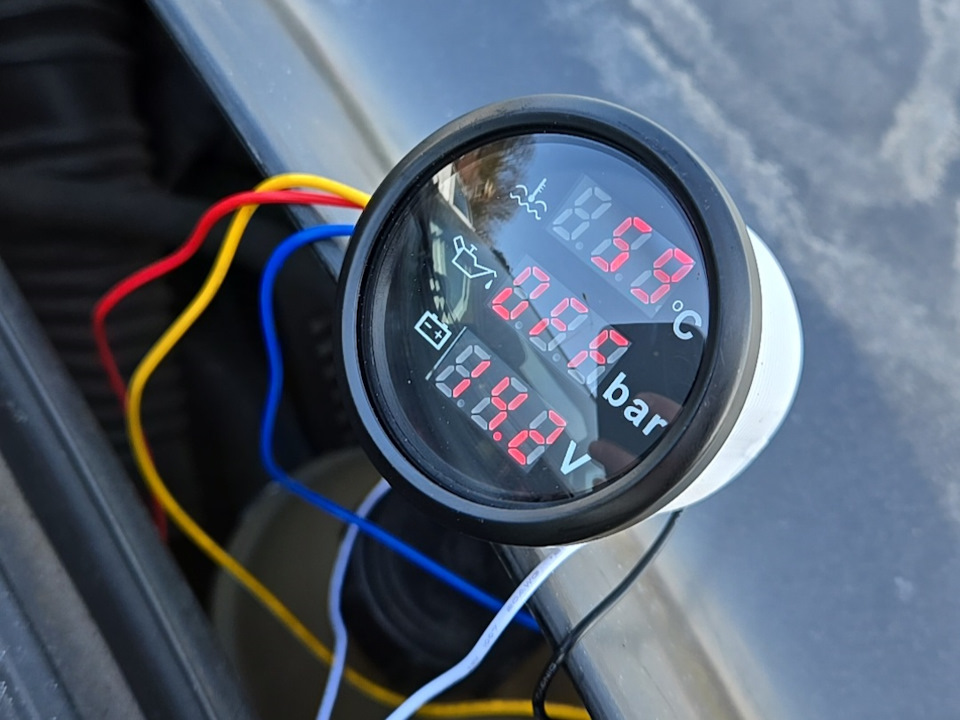

Следом произошло первое разочарование. Купленный датчик не хотел дружить с купленным индикатором. Поэтому стоял выбор, искать более подходящий индикатор, либо расковырять купленный датчик, в него вставить датчик с комплекта и залить это дело смолой или чем-то подобным. Я решил пока обойтись без кастома, поэтому нашёл на Алиэкспресс прибор сразу под три индикатора нужных мне.

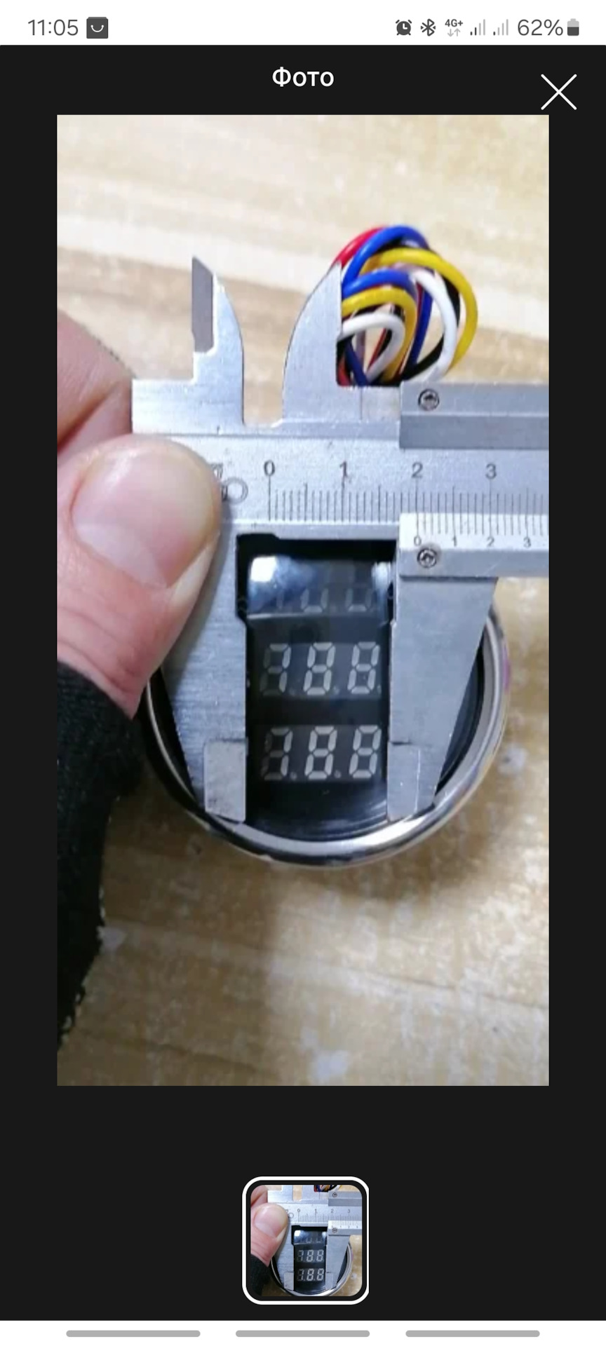

Написал китайцу, с просьбой замерить линейкой ширину дисплея, но он присылал размеры всего прибора. Тогда пришлось докопаться до других продавцов такого прибора, спустя пару дней я всё таки получил от одного из них нужную мне информацию.

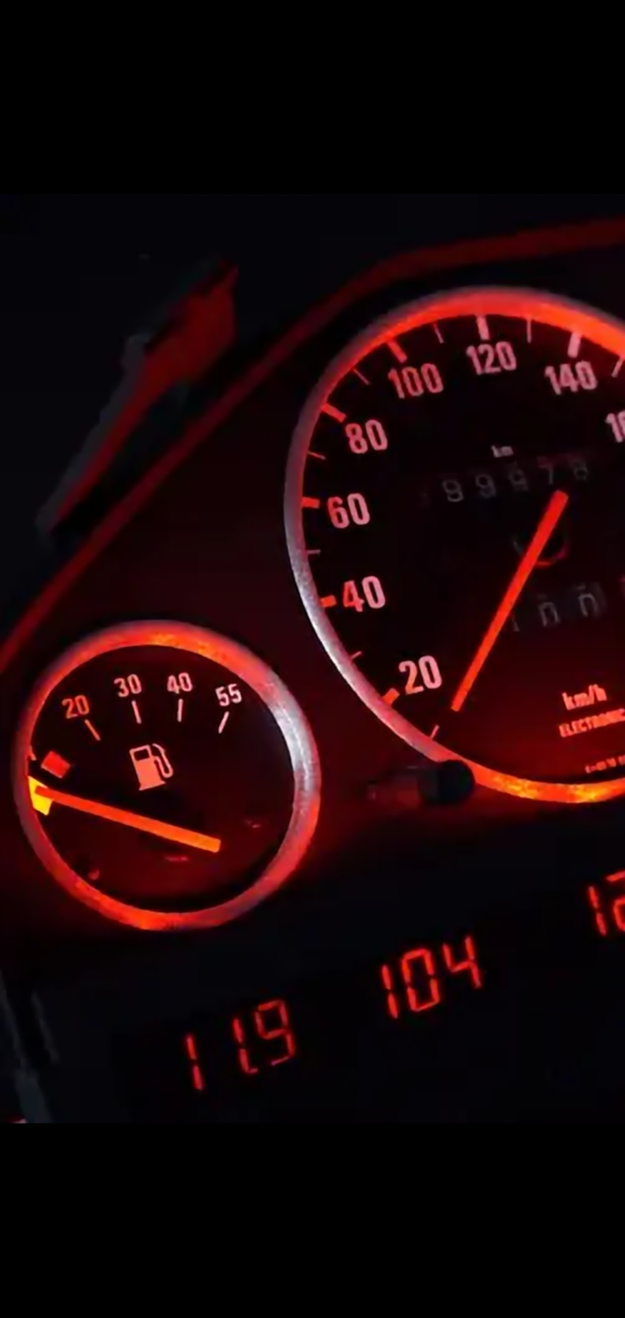

Вроде как подходит по размерам. Заказал. После получения побежал проверять.
Работает! Ура!

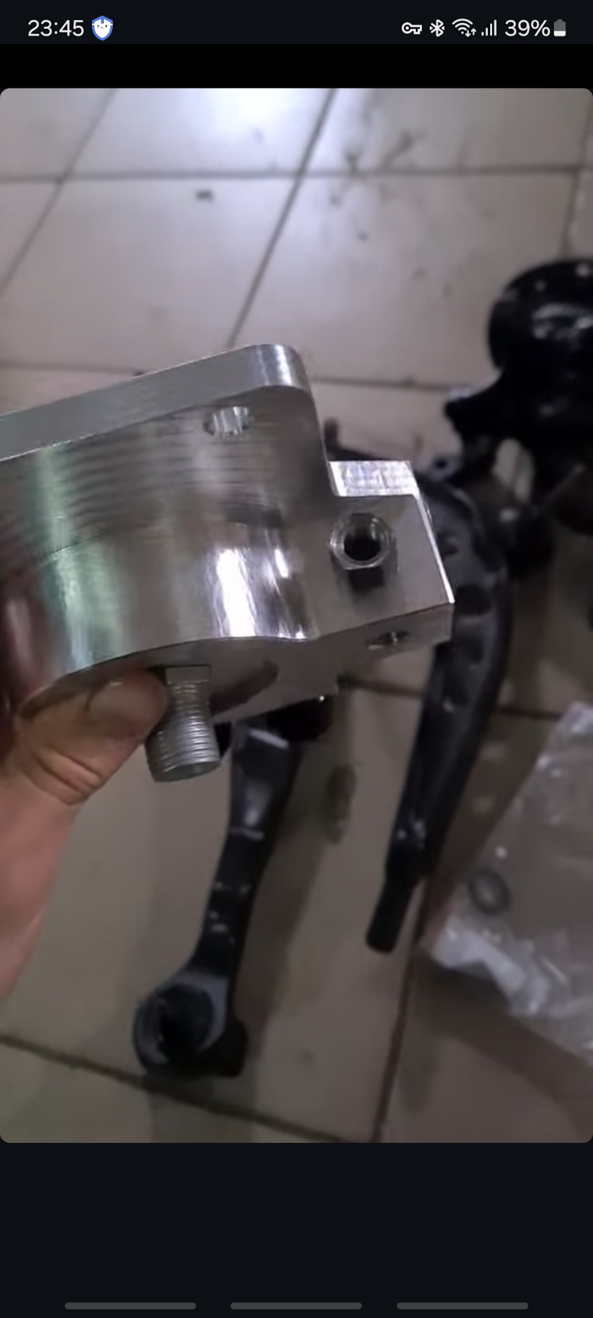

Теперь наступила очередь датчика давления. Снова вопрос, куда его устанавливать. Можно, купить переходник вместо моего на два входа, но на три входа, тогда нужно подбирать датчик с соответствующей резьбой. Второй вариант, установить датчик в проставку сбоку, вместо заглушки которая там есть, выше на фото видно. Резьба там М14х1.5. Я нашёл подходящий по резьбе датчик от ВАЗ — 6022.3829. Но у меня нет там места, поскольку сразу рядом с проставкой прикручена опора двигателя. Третий вариант нарезать резьбу с торца, только не сбоку, где заглушка, а сверху, как сделал человек на фото ниже.
Но мне очень не хотелось мучиться и снимать проставку, слишком геморно. Поэтому я решил воспользоваться третим вариантом — нарезать ещё одну резьбу у токаря в своем переходнике. Для этого нужно сначала определиться с выбором датчика.

Мне не хотелось громоздить, поэтому я позаимствовал у друга цифровой датчик которых на Али так же в продаже для индикации часто можно встретить в комплекте с приборами или отдельно. По характеристикам рассчитан на 10 бар.
Пробуем, не получилось. Замерили тестером — сигнал положительный, на холостом ходу 5,05 v.
Ок, тыкаем сигнальный провод от прибора на плюс — тишина, на минус — показал 1.0 на шкале давления. Значит прибор работает при отрицательном сигнале. Звоним тому же другу и берём у него для теста два силовых датчика, как предлагают китайцы.
Первый не захотел работать, хотя сигнал был отрицательный -9,05 v.
А вот второй заработал с сигналом
Придётся внедрять его. С этим разобрались. Нарезаем дополнительное отверстие в переходнике и идём дальше. Переходник получился на 3 входа, 1 выход.
1 вход и выход: штатный датчик давления М12×1.5;
2 вход: датчик температуры М10×1;
3 вход: датчик давления NPT 1/8.
