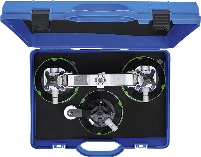

Что бы вырезать стекло необходим специальный инструмент. Руками резать было как то в падлу, поэтому присмотрел вот такой инструмент. Купил безымянный за 324 ЕВРО. С фирменной наклейкой такой же один в один от 500 ЕВРО.

Две профессиональные плавающие присоски, пневматический пистолет и две картуши по 310 ml специального клея с праймом и другими причиндалами, для профессиональной клейки автомобильных стёкол.
Справа набор для ручной вырезки лобового стекла. Было выгоднее купить этот набор, чем покупать в отдельности одно шило для протыкания клея и протягивания шнура. Пусть лежит, пригодится, в гараже всё сгодится.

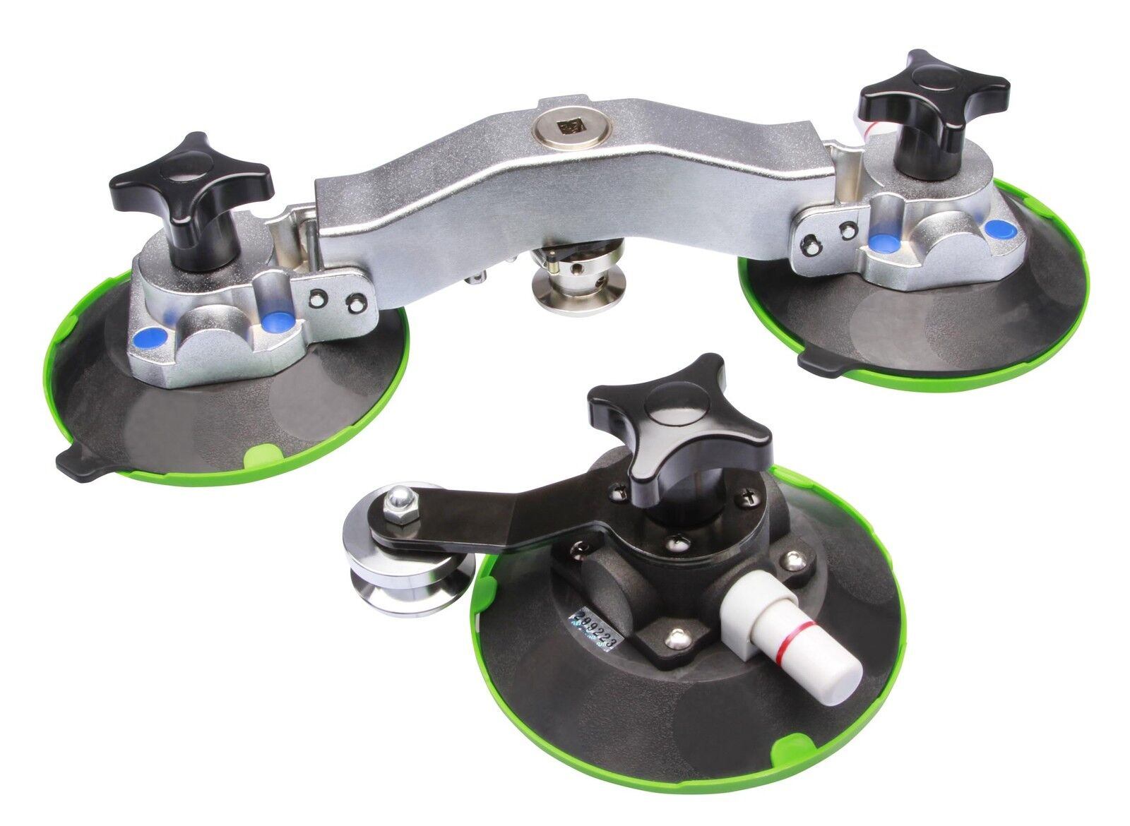

Инструкция прилагается. Самое главное нужно выдерживать правильный градус расположения аппарата при резке иначе шнур не выдерживает и рвётся.
Перед вырезкой стекла снимаем зеркало, его крепление и датчики. Резиновый молдинг снаружней стороны лобового стекла тоже нужно снять.
Шилом протыкаем слой клея между лобовым стеклом и кузовом, протягиваем шнур внутрь салона, соединяем шнур с колёсиком аппарата. Снаружней стороны прокладываем шнур между стеклом и кузовом по кругу и надёжно крепим за что нибудь крепкое. Крепим присоски, для перемещения лобового стекла после его вырезки.
Вращаем трещоточным ключом наматывая на шайбу аппарата шнур, при этом не забываем вовремя менять положение аппарата. Так-же защищаем торпеду и другую облицовку от царапин при помощи тонкого листа из пластика или утолщённого солофана. Ну это у кого на сколько фантазии хватит.
Немного пота, неудобных поз и матерных слов, и лобового стекла как не бывало. Ручной резкой матерных слов, пота и не удобных поз было бы куда больше.

Инструмент классный.
Но можно и вручную, вдвоем вырезается струной за 5 минут .
Каждый решает сам как и чем работать. Этим инструментом удобно и надёжно.
При резке струной можно повредить лак. А это уже не есть гут.
Я ничего против не имею.
Наоборот прямо заявляю инструмент класс!
Была бы возможность взял бы себе такой же.
