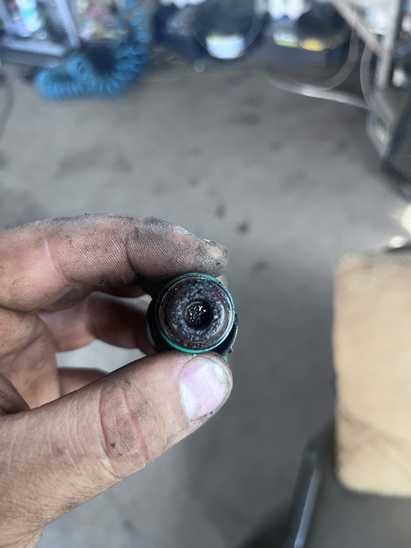

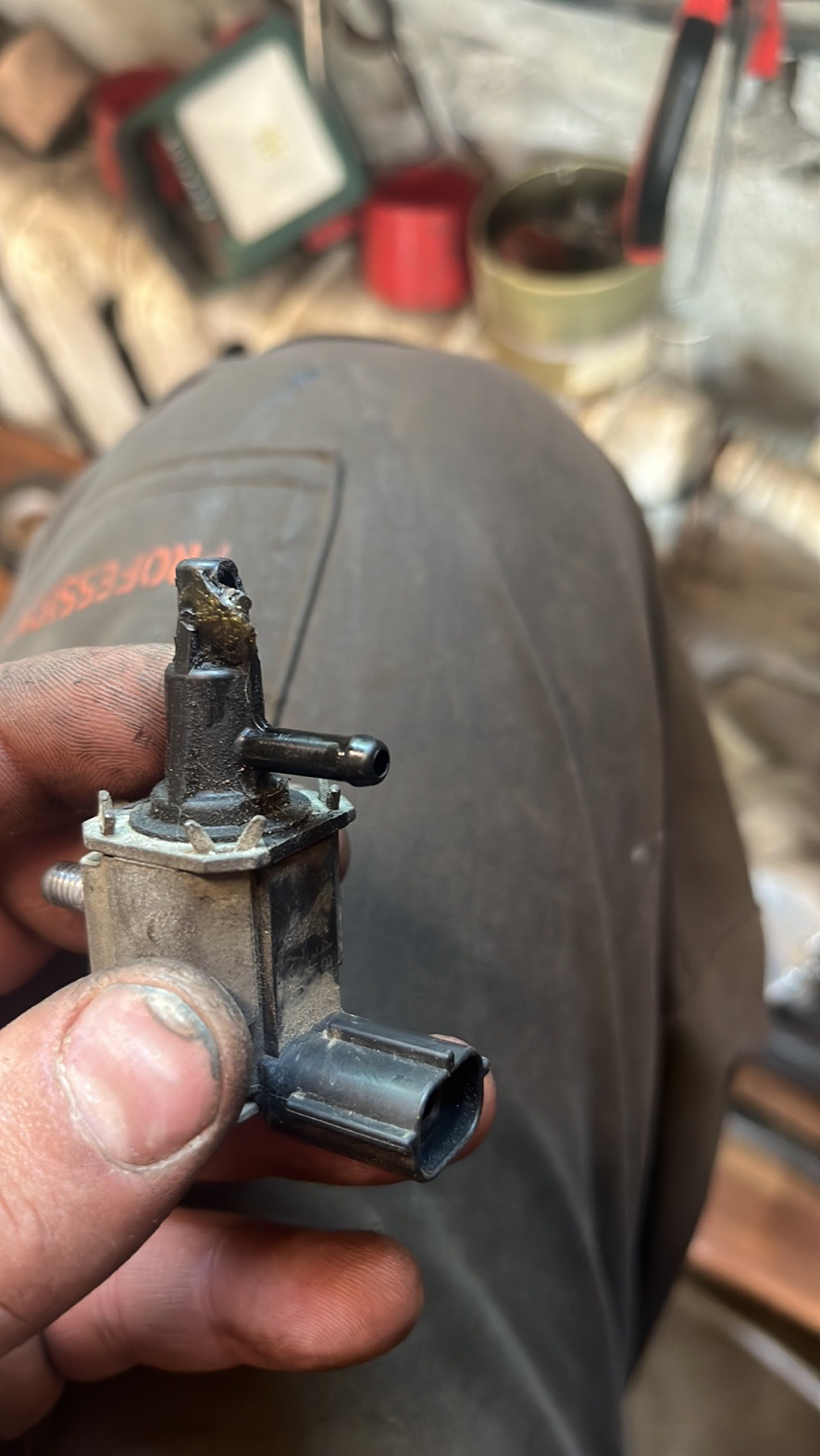

Периодически начал появляться белый дым из глушителя. Со временем чаще.
Поехал к турбинщикам, сказали турба пришла — сняли, стенд, все ок, поставили обратно. Зря заплатил 270 евро.
Ну хоть они увидели нерабочий актуатор турбины. Поменял.

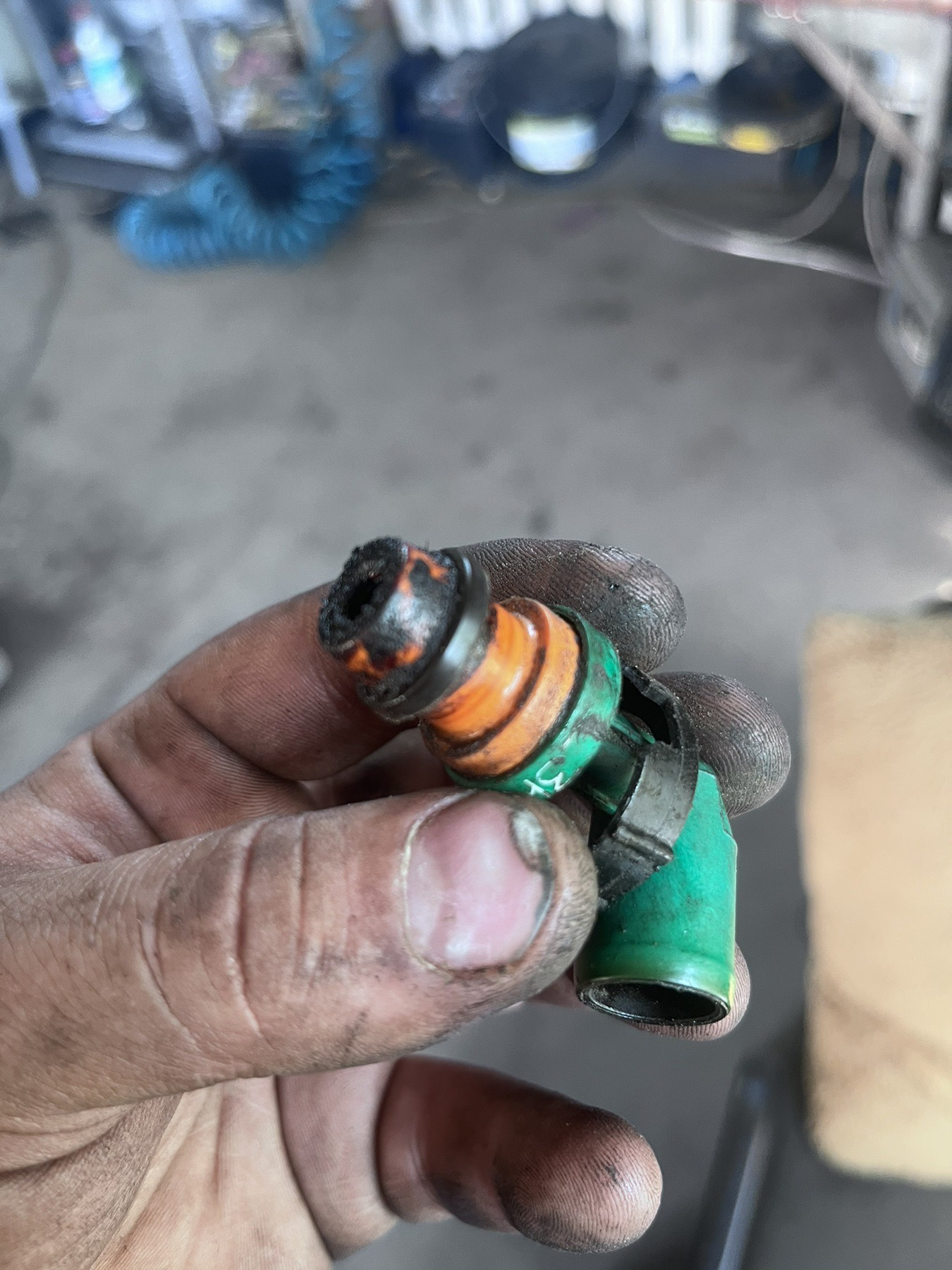

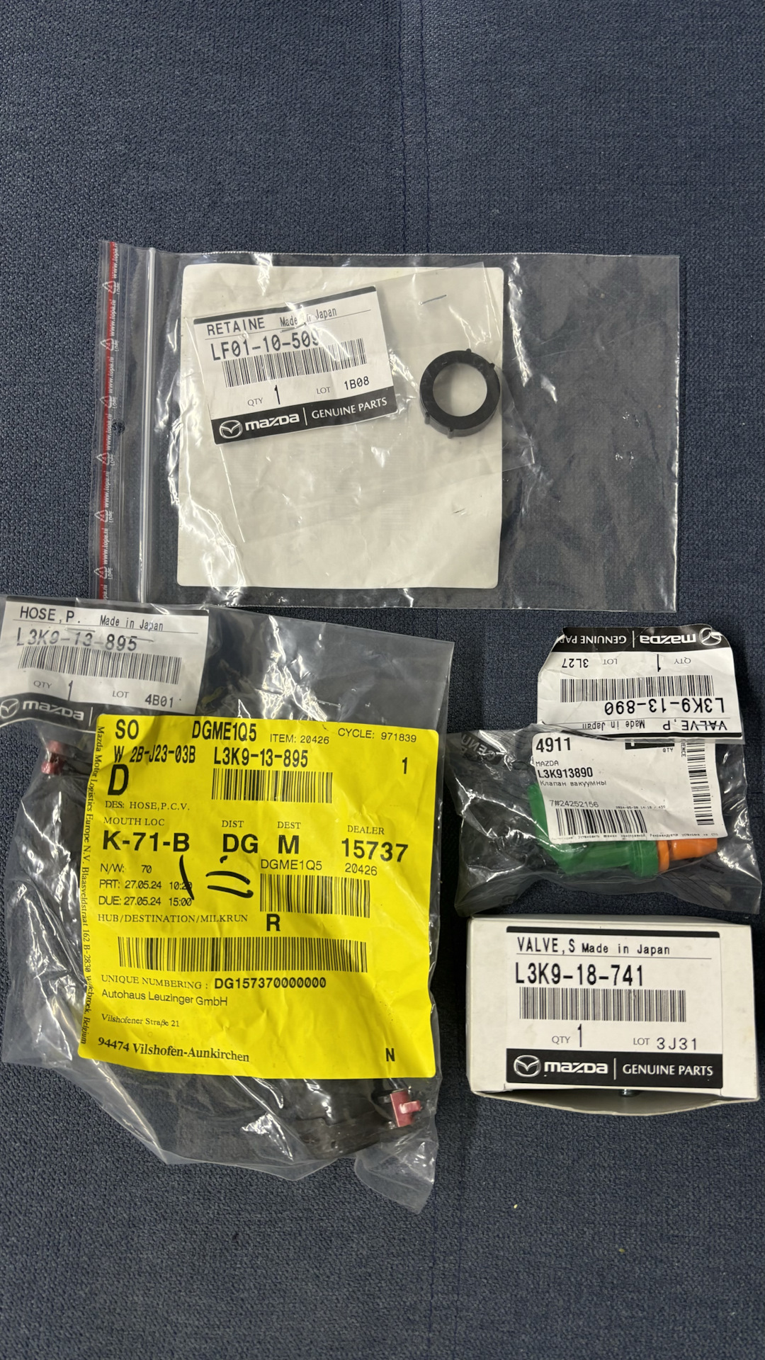

Начитался форумов, поменял клапан РКГ, шланг и кольцо.
Катаюсь наблюдаю, пока белый дым не появлялся.
ЗЫ. Оказывается я раньше катался без турбины. После замены актуатора машину не узнать! И пропал пинок АКПП с 1 на 2ю, раньше иногда ощущался.

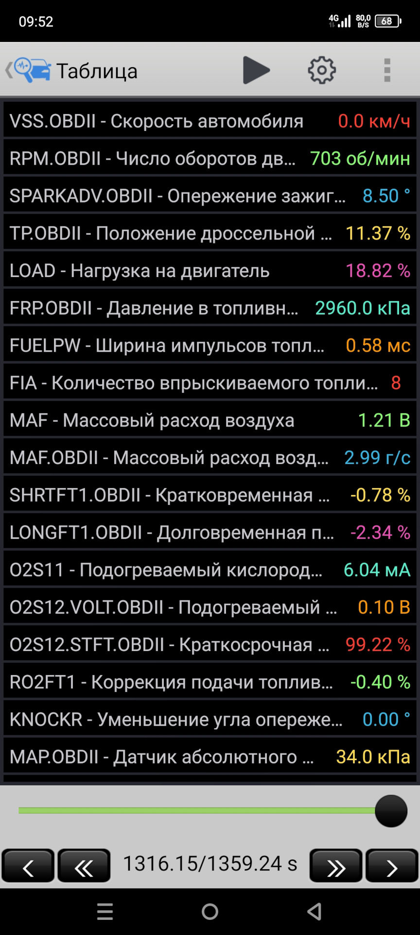

Надо руки обломать таким Тупорылым турбинщикам. ЛЮБОЙ ремонт, начинается с Полной диагностики, НЕ у читальщика ошибок, и осмотра всех узлов. Проверить компрессию, Абсолютное давление во впускном, давление масла, сделать электронную диагностику, как на скрине. Здесь видна работа турбины, ГРМ, ТНВД, всех датчиков и клапанов двигателя. Это диагностика двигателя, можно сделать отдельно диагностику Акпп, 4 ВД, АБС, безключевого доступа, подушек безопасности. Большая часть сервисов, работает по принципу Гадалок. Меняют все подряд, пока не угадают. И берут деньги за все свои неугаданые замены запчастей.
