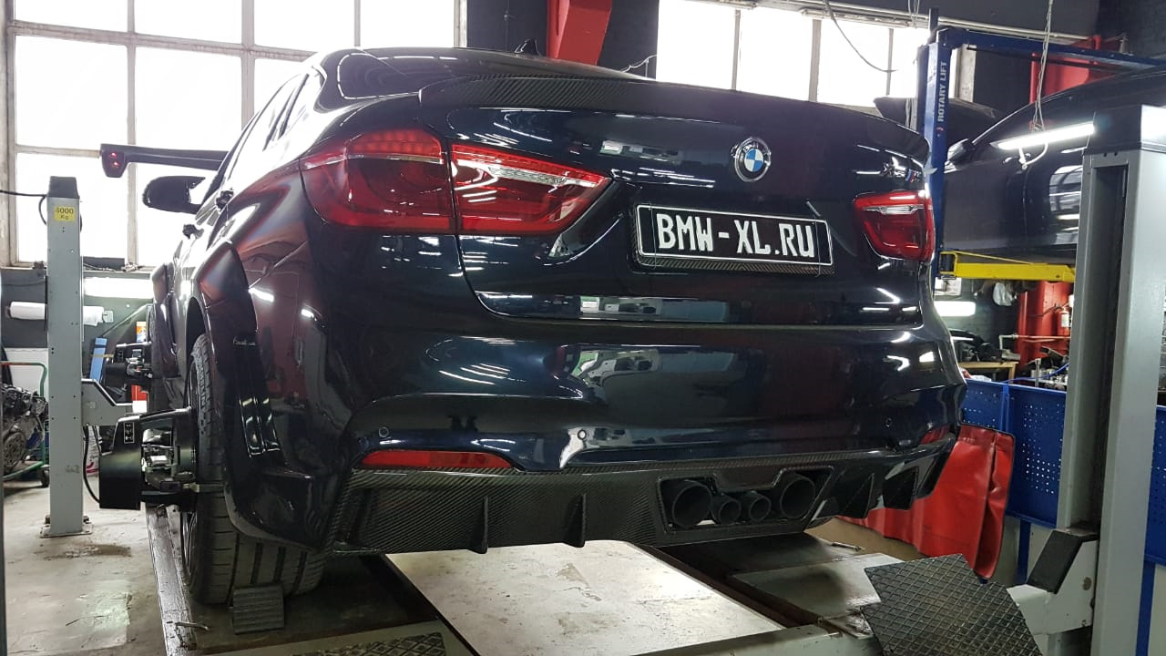

В преддверии летних поездок по нашей необъятной, я обул машину в 20-е колеса, отложив в сторонку 22-е!
Меня ничто не беспокоило в поведении машины в плане сход-развала ни на 22-х ни на 20-х.
Но предупрежден, значит вооружен, поэтому я и отправился в поисках истины к ОД.
Мастер сказал, что в принципе всегда желательна коррекция при смене размерности колес!
Ок, заезжаю в цех.
Машину сначала не загоняют на подъемник, а ставят на ровную поверхность перед ним.
Механик подключает компьютер.
Сначала считывает ошибки, если таковые есть, а потом крутит руль туда-сюда на заведенной машине и в конце концов через компьютер выставляет его в идеально ровное положение!
На это уходит минут 20.
И только потом машина заезжает на подъемник!
Все, как и в прошлый раз)
Тот же подъемник.
Накидывание необходимого оборудования.
И вот стало ясно, что коррекция сзади необходима!
Работа с рычагами.
А в итоге самое интересное!
Мне опять сделали небольшой завал задних колес!
Я это увидел не только по бумажке-распечатке, но и визуально!
А когда мне летом прошлого года делали сход-развал после смены 20-х на 22-е, то "ВНИМАНИЕ", мне наоборот задние колеса заметно сводили ближе к вертикали, уменьшая завал!
Вот такая интересная ситуация!
Вывод!
Колеса меньшего R-размера на БМВ требуют иметь больший завал сзади в отличие колес высокой R- размерности, которые наоборот стремятся выставить ближе к вертикали!
Такие дела, ребят)

При регулировки развала на ЛЮБОЙ ! БМВ ОБЯЗАТЕЛЬНО ! надо загружать машину ! В программе компьютера все написано. В следующий раз попроси мастера чтоб показал всю программу !
Я один езжу)
без разницы !
Не выдумывайте!
Если в машине ездит 70кг, то развал не устанавливают под 300кг!
по ГУГЛи .)))
Я верю ОД и верю своей логике!
bmwparadigma
Я один езжу)
без загрузки автомобиля -филькина грамота, а не развал ! (
Загрузка загрузке рознь!
Не выдумывайте!
по развалу нужно: не говоря обязательно, протектор, давление в шинах, все по ходовой на 5, если авто с регулировкой дорожного просвета отключить компрессор.
ну все таблицу писать тут смысла нет, а прадо302 прав (далее выписка из KDS BMW ):
— Закрепить на колесах держатели измерительных приборов
— Нагрузить автомобиль в соответствии с указаниями BMW.
— Покачать автомобиль с отпущенными тормозами, для того чтобы он занял устойчивое среднее положение
— Заблокировать рабочий тормоз, вставив упор для педали тормоза
Загрузить автомобиль в соответствии с нормальной загрузкой Необходимые подготовительные операции:
Контролировать соблюдение условий проверки. При необходимости отремонтировать автомобиль.
Исполнение с пневматической подвеской: Отрегулировать высоту дорожного просвета.
Проверить загрузку салона и багажника автомобиля (вкл. нишу для запасного колеса). При необходимости вынуть лишний груз.
Загрузка автомобиля в соответствии с DIN, см. Технические характеристики.
Измерить высоту дорожного просвета.
Примечание: При высоте дорожного просвета за пределами допуска (см. Технические характеристики) автомобиль подлежит ремонту.

А сиденье водителя не нагружали балластом?
Т.е?
ну в машины простых смертных ставят бочки с водой, имитируя пассажиров в машине. и при такой "полной" нагрузке делают развал\схождение

вроде как сейчас на хороших стендах программа сама учитывает что в машине сидит водитель и выводит показания с учетом загрузки. могу ошибаться конечно ))
Выписка из KSD BMW
Измерение параметров ходовой части при незагруженном автомобиле не выполнять:
А) если отсутствуют технические условия для измерения с вводом значения высоты дорожного просвета
Б) если автомобиль побывал в аварии

Увеличение отрицательного развала при увеличении высоты профиля-вполне логично, т.к. при низком профиле и большом развале, внешние края шин при движении по прямой могут вовсе не касаться дороги, что приведет к ухудшению сцепления с дорогой, повышенной нагрузкой на боковины, при увеличении профиля, податливость резины возрастает, что позволяет увеличить развал и соответственно управляемость, без потери сцепления при разгоне
Да, это логично!
