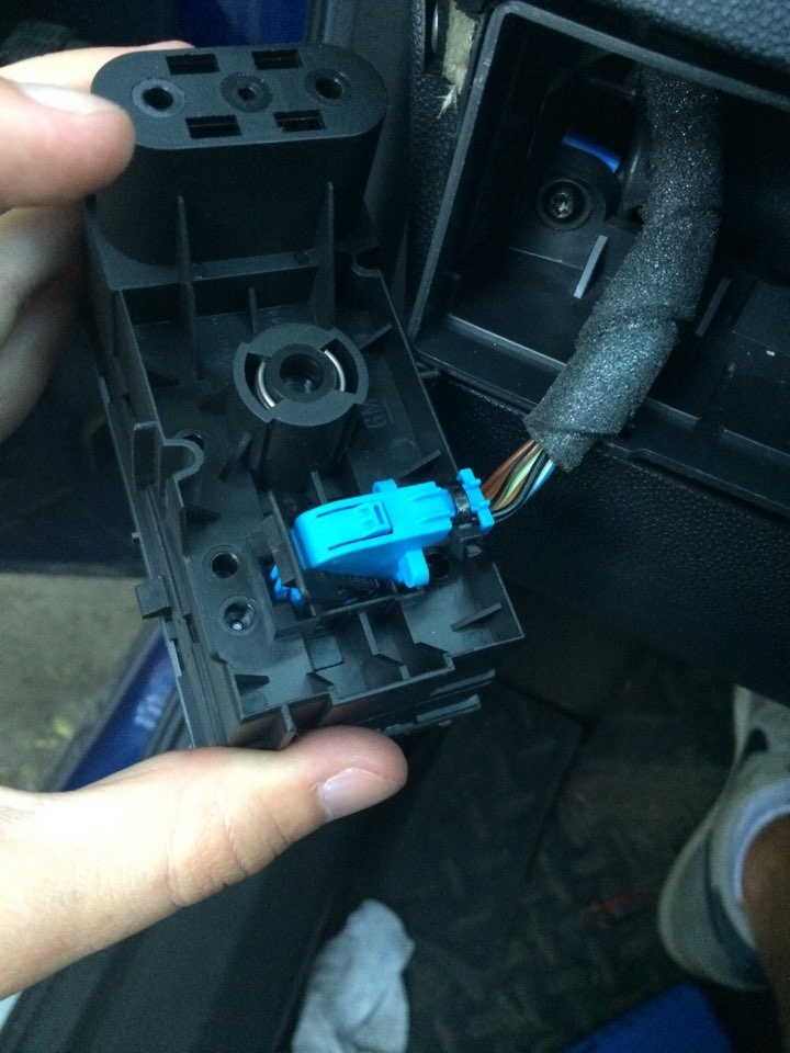

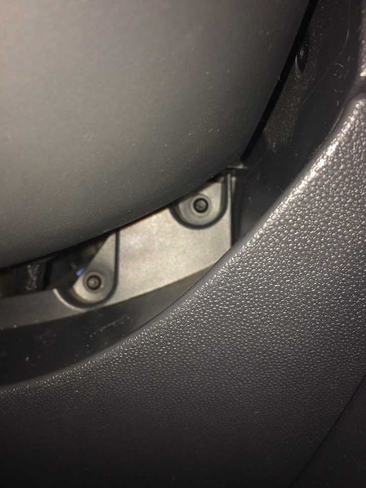

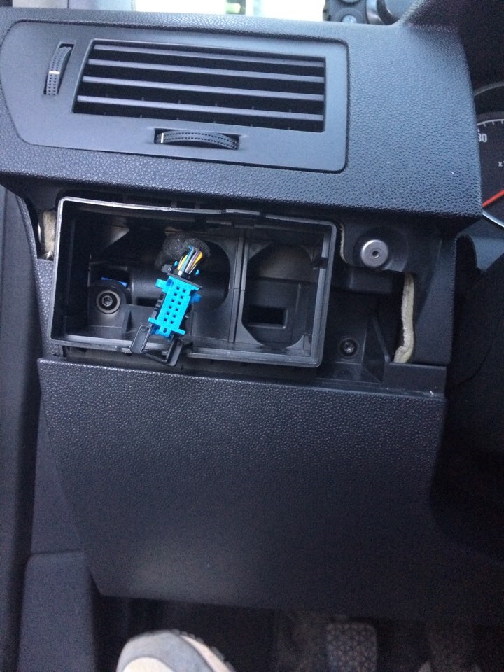

Выдалось немного свободного времени и я решил исправить давнюю проблему которая если честно уже изрядно надоела. Печка отказывалась дуть правильно, куда угодно только не туда куда нужно, да и шум при работе напрягал. Процесс установки уже не раз был описан, но я все равно распишу для более полной картины.
Итак начинаем разбор.
Что бы хорошо смазать всю улитку включаем печку и вращаем в разные положения.
Наслаждаемся проделанной работой.
Теперь печка дует как надо и безшумно работает при вращении улитки.

Толковый отчет-именно по нему и разбирал панель.Смазал с двух сторон указанной белой смазкой-нашел просто трубку подлиннее, загнул и скрепил изолентой, просунул и попшикал с другой стороны улитки

Да в том то и вся фишка что смазывать нужно с двух сторон. А так красава!

Чтобы смазать с двух сторон, надо скидывать и потом калибровать улитку?
я тут у себя видел запилил, я так понял смазывать надо с др стороны?
Да смазка с двух сторон, можно попробовать изловчиться и не снимать ее.
с двух сторон её надо, т.е. с обратной тоже
С обратной не залезть
угу, разбирать надо :(
Все отлично, вот только вопрос?! А зачем нужно было снимать все это? если можно снизу подлезть, и так же побрызгать!)))))
Что бы полноценно можно было туда подлезть. Хотя даже при таком варианте не совсем удобно.
