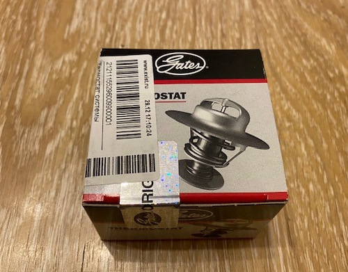

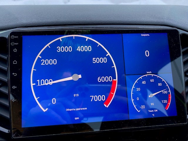

Зачем меняем — температура не поднимается выше 80-ти градусов, а в мороз и того было меньше!
Почему не корпус в сборе? наверное из-за того, что нет смысла переплачивать в три раза больше, хотя как выяснилось, можно было покупать элемент еще дешевле и не платить за перепаковку от Gates
Итак, термостат-вставка Gates, артикул: TH27188G1
А внутри Motorad202-88K, который ровно в 3! раза дешевле!

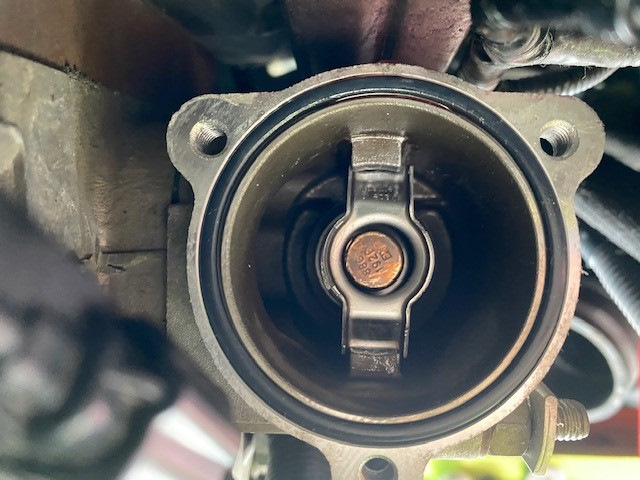

После чего, снимаем впуск и отводим шланги в сторону, откручиваем три болта под шестигранник 5-го размера
И видим элемент, давим на скобку с поворотом и всё, готово!

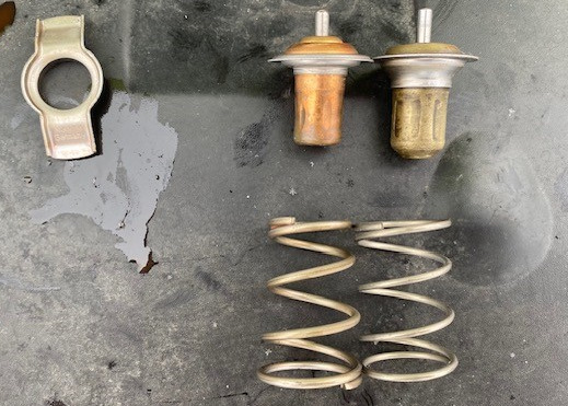

Старый элемент
Старый и новый

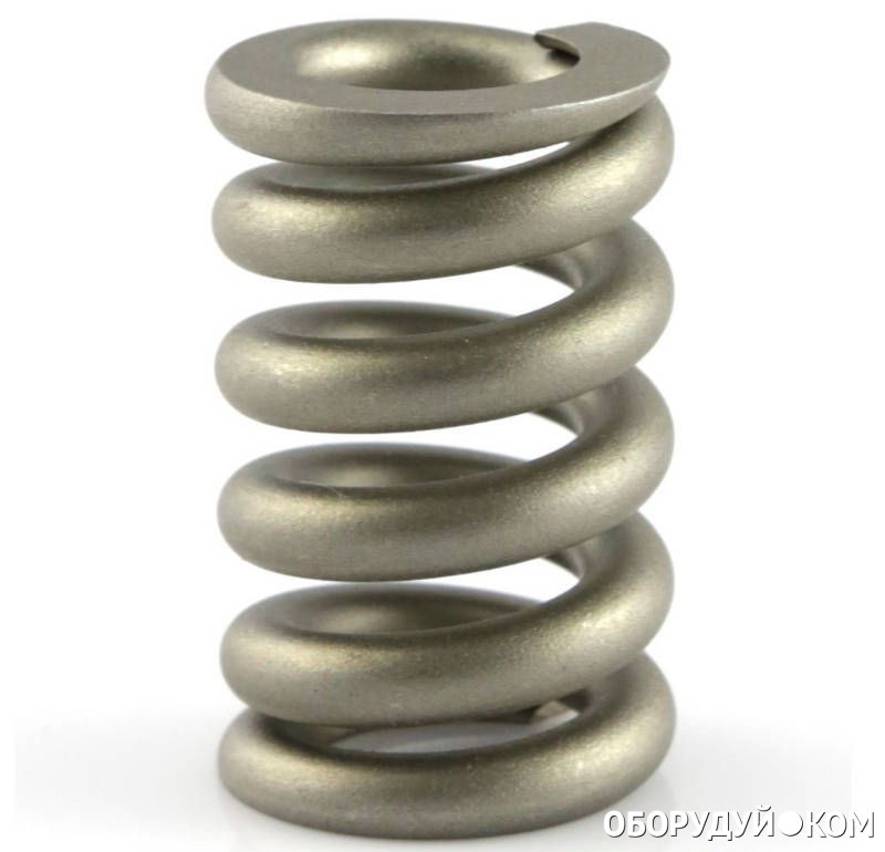

Ставим штатную, заводскую пружину!
Новый, подходит идеально, встал как родной!
Со скобой пришлось повозиться, но как оказалось, сильно давить на прижину не надо, для удобства, можно потренироваться на нештатной, более мягкой пружине

Пружину надо было из комплекта ставить, она расчитана на этот элемент.
Ставил и через год она ослабла. Поставил родную и горя не знаю
со штатной открытие в 2 раза меньше!
Как и чем это замерили?
"варил"со штатной пружиной и с родной, все сразу видно. И такой эксперимент проводил не только я, результат у всех одинаковый.
И что?! Работает ведь! У меня моторад пружина ослабла и начала травить не закрываясь до конца, хотя верхнюю температуру держала. Поставил родную со вставкой 92 и всё встало на свои места. Пропеллер конечно чаще в пробках включается на 1-2 передаче, но на скорости 3-5 передаче всё нормально.

у меня сейчас тоже 92 градуса стоит в итоге. причем первая скорость вентилятора тоже включается на 92-х градусах
Это не слишком рано ?тоже так хочу сделать
нет, норм, учитывая, что двигатель горячий и оборотистый.
Не часто вентилятор срабатывает? С другой стороны пофиг. Когда прошивку делали отговорили типа быстро ляжет вентилятор сделали на 98 . Надо тоже переделать хочу 92-94, даже если вентиль ляжет его я смогу заменить, а прокладку гбц для меня проблемно)
он в основном работает на 1-й скорости, да и фиг с ним, работает и ладно, я не заморачивался. зато плавно температура растет. если бы так у меня было изначально, не пробило бы прокладку…
пружина из комплекта рассчитана под корпус в котором она находилась, а мы его ломаем при установке, а вот элемент отдельно рассчитан под корпус в который мы ставим элемент, соответственно ставим штатную пружину )
нет не правильно!Пружина расчитана на ЭЛЕМЕНТ а не на корпус!www.drive2.ru/l/599302557688415729/ вот человек все грамотно расписал.
