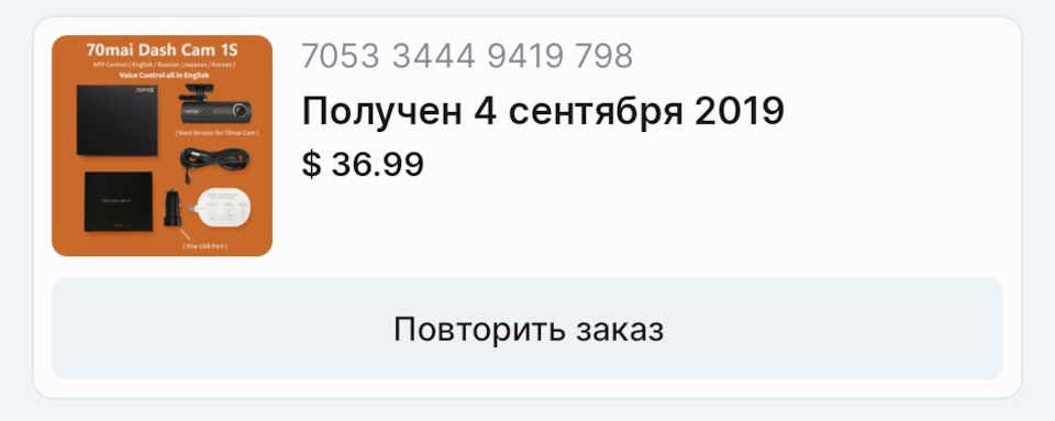

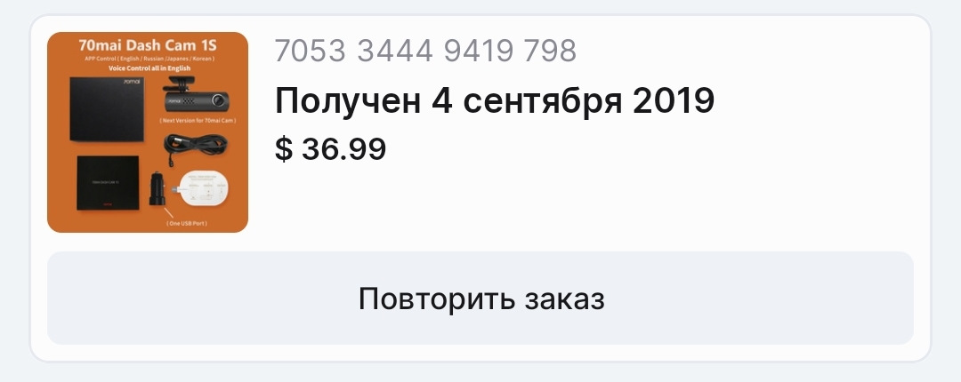

В сентябре 19го купил на алике 1S d06 …
Международную версию.
Прошивку поставил 1.0.5 китайскую (так можно, наоборот нет) с озвучкой русской кожанно-мешковской :)
До сих пор работает… ни разу не менял батарею :) … ни разу не менял флешку (samsung)
Не снимаю из авто, висит и на солнце и в морозы. Езжу ежедневно.
Если плачет о севшем аккуме и не помогает подключение к авто то для заряда аккумулятора подключите к компу кабелем и дайте полежать в таком режиме… пару часиков… (батарея не особо заряжается в авто при съемке…)
1 раз машина стояла 3 недели без акб и только тогда он разрядился и потом были некоторые вопросы, пришлось нести подключать в комп и форматировать флешку… пару раз перетыкнул её…
Есть спец кабель (чтобы рег видел плюс минус и зажигание) с ним более корректно работает всё… по питанию… и пинки во время парковки по машине…
батарея в этом случае нужна будет только когда пропадёт питалово и надо будет завершить запись корректно и выключиться…
и в китайской прошивке есть парковочный режим (может уже и международной добавили) … снимает таймлапсом по кадру в секунду.
В общем конкретно 70маи 1S middrive D06 достойный агрегат за свои 50$ (не M300!, или какая другая бабуйня похожая формфактором)
