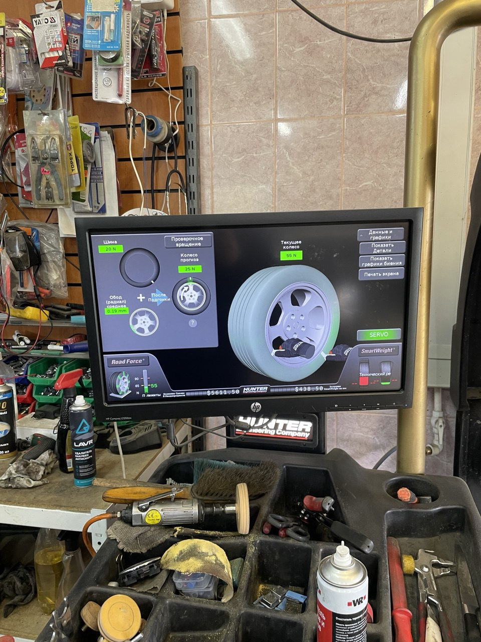

Предлагаю все же перепроверить балансировку. Делал на станке hunter с нагрузкой и проворотом шины на диске. Идеально едет, все остальное начинать менять только после этого
Делал тут! Ранее такого космоса не встречал ! 3 часа делали
fat-tony.ru/works/shinomo…-changer-teper-v-fat-tony
Шины тоже проворачивали, чтобы так било это надо совсем кривые колеса иметь. Тем более они бы начали и раньше. Ладно, отпишусь, как поменяем
OstinR

Как сделал в первый раз на таком станке на обычные шинки смотрю как на шарлатанские.
Да, про нагрузку это уже допы
Основное я понял, это как раз проворот шины на диске верный.
Однородность прилегания диска и покрышки.
