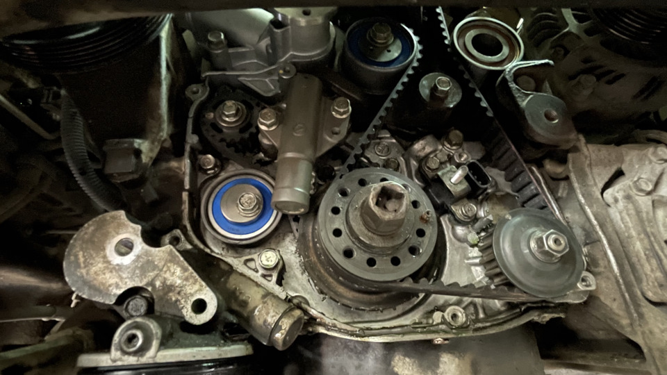

Давненько ничего не строчил в бортовик, да вот машины решила покапризничать и дала неведомому течь.
Ну как течь, скорее запотевание было обнаружено в районе узла ГРМ. По весне менялось масло и было выявлено вот такое ⤵️
Полезли смотреть, а там Сталинград 🤦🏻♂️
Грешим на прокладку из набора с помпой NPW, рыжая такая💁🏻♂️ В остальном все отлично, кроме сальника балансира, дал течь.
В общем, все поменялось, продолжаем эксплуатировать☺️

Сейчас вообще беда с "прокладками/сальниками", — у всех производителей упало качество. Герметиком для помпы не пользовался ни разу, пока…, проблем не было (пробег 460 000 общий, моих 350 000).
Прокладку на герметос ставить надо. И не потечет. Раз 5 ставил на герметик и все ок.
Знаю. И тогда и сейчас ставили на герметик 🤷🏻♂️
Очень странно.
BikMak
А на какой ставили? Если на красный "уксусный" с ним всегда беда такая
На серого Витька🤷🏻♂️
