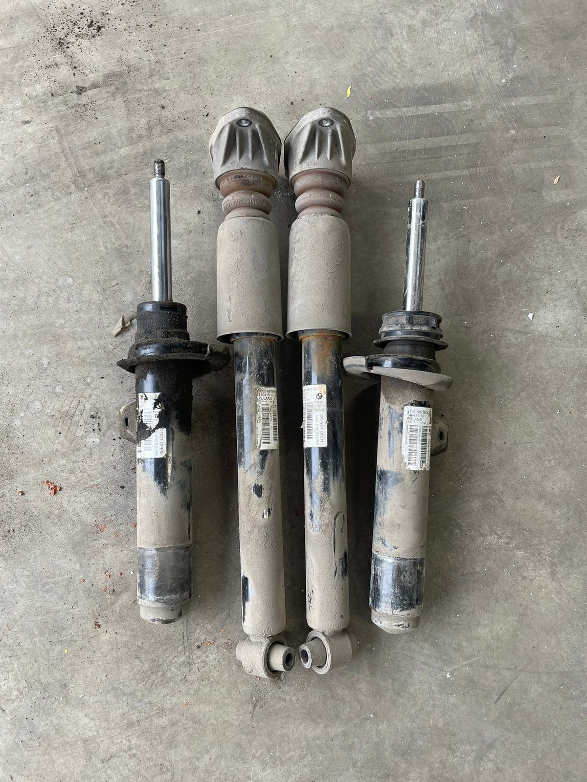

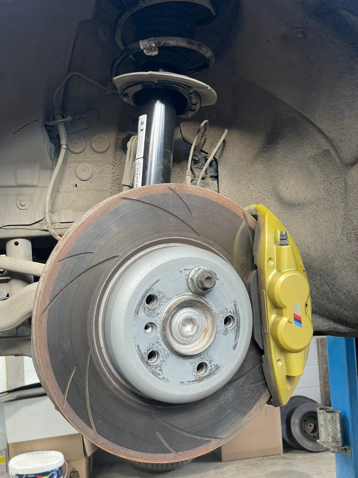

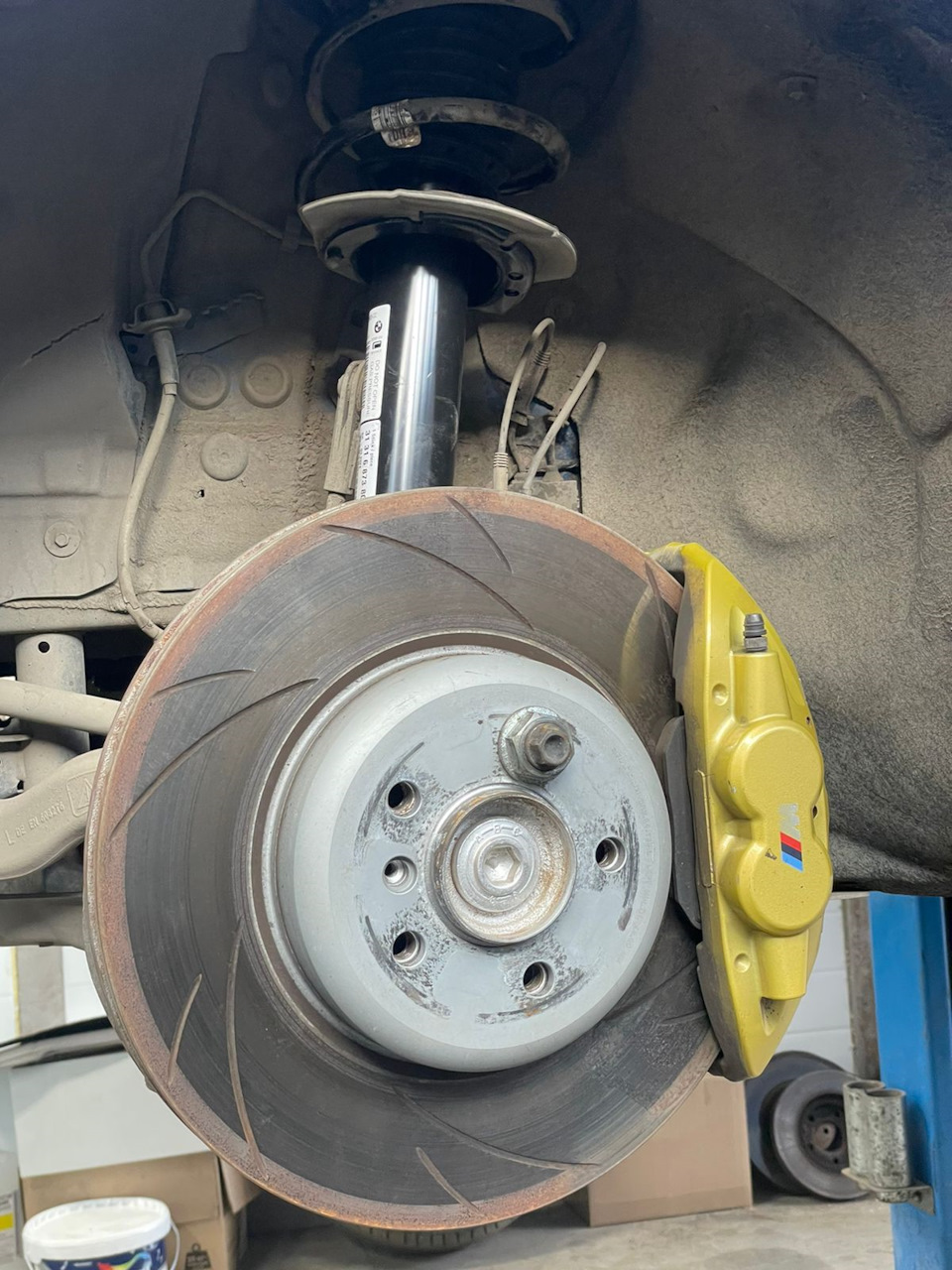

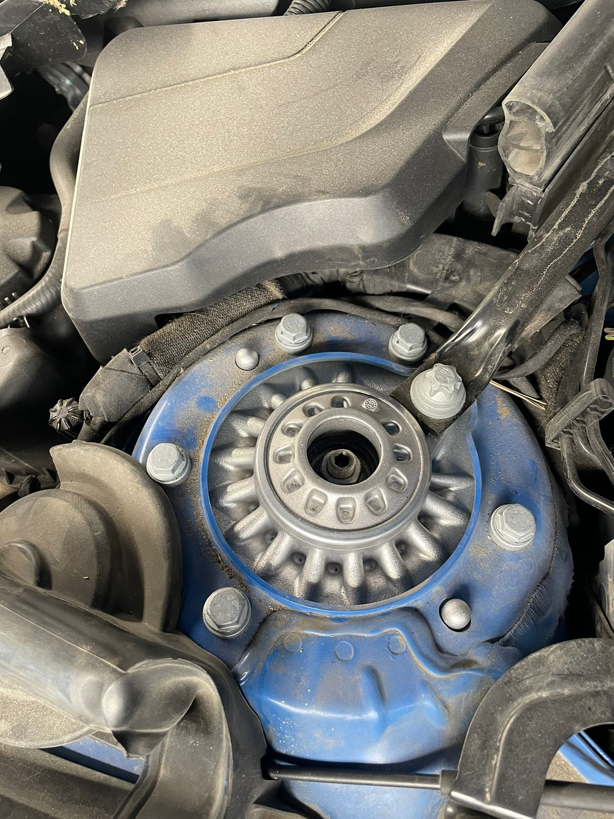

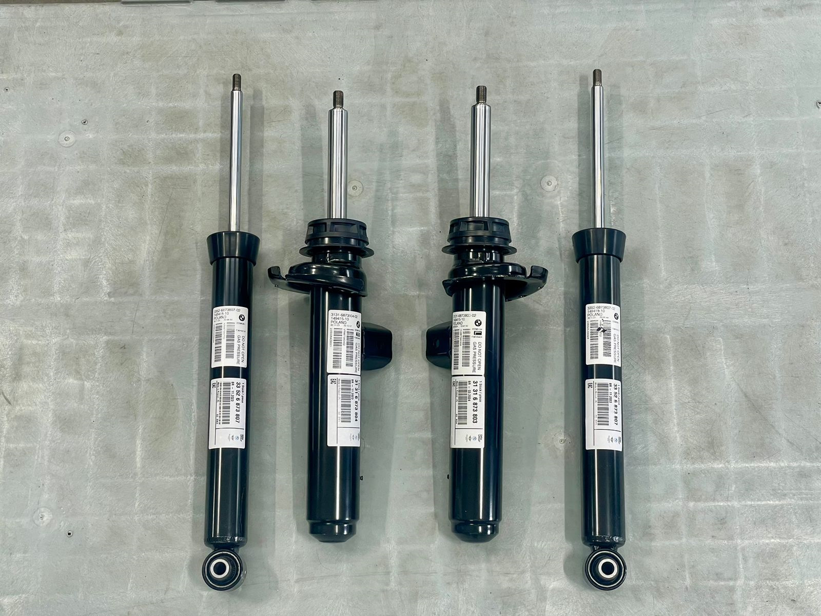

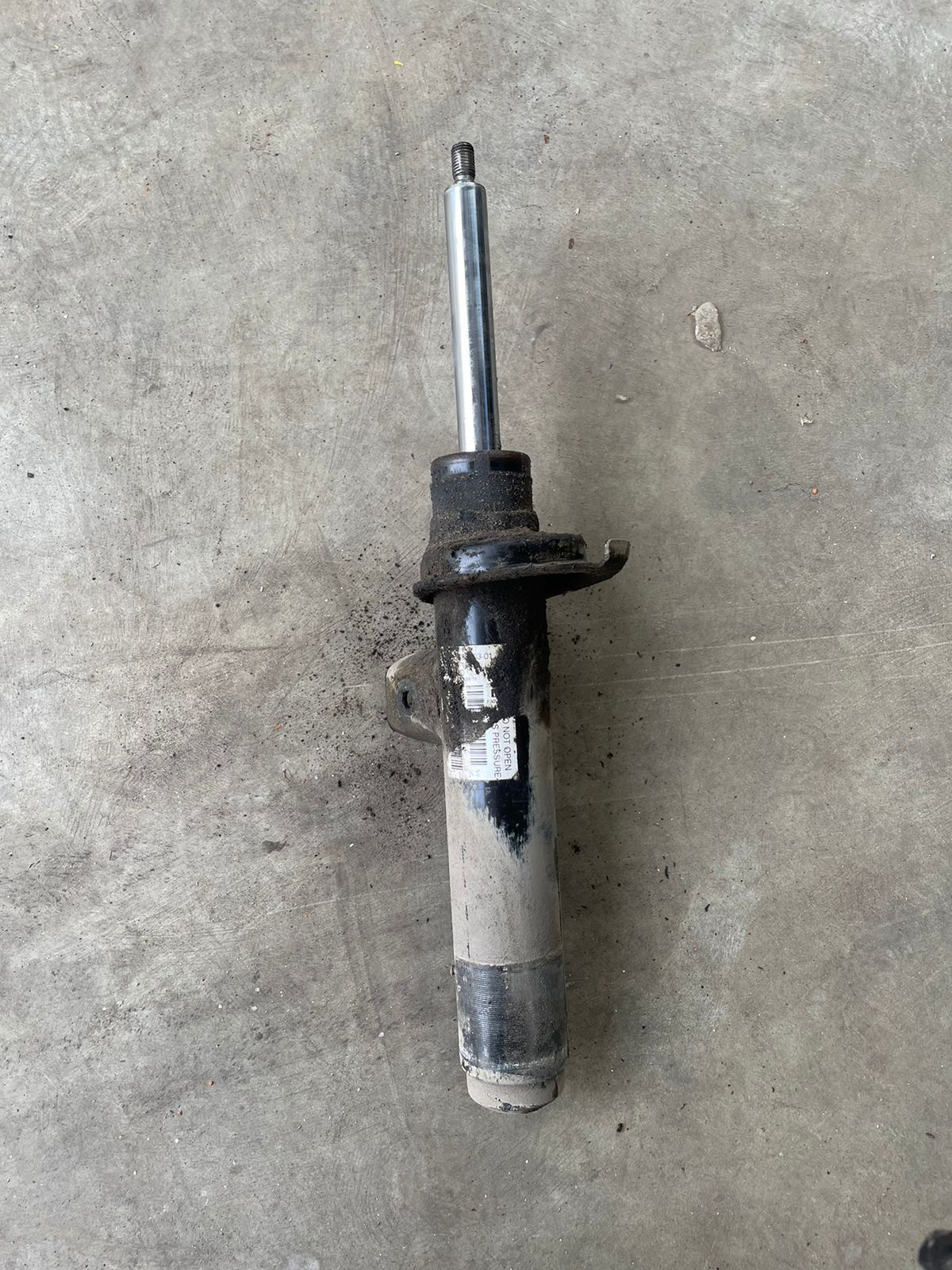

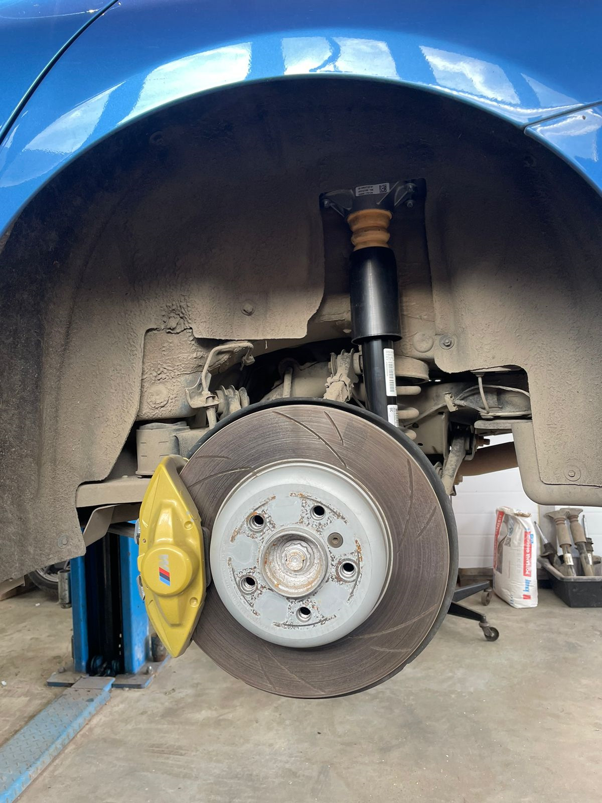

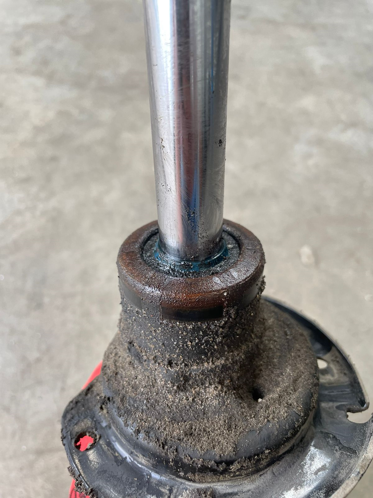

А началось все с того, что потекли у меня амортизаторы. При пробеге 128 тыс, при том, что Кони отходили около 40, мне кажется это вполне адекватный срок. При последней замене тормозов я обнаружил, что мои амортизаторы потекли. Ну или вытекли. Это резко объяснило мягкость и комфортность моего автомобиля в последнее время. Вспомнив немного подзабытое слово "Фэн-шуй" решено было менять ВСЁ! Вот вообще всё. Ну а смысл мелочиться. В вопросе подвески я консервативен, либо тюнинг, либо оригинал. Но, так как по прошествии пары лет на Кони, я так и не понял смысла этих амортизаторов было решено брать оригинал.

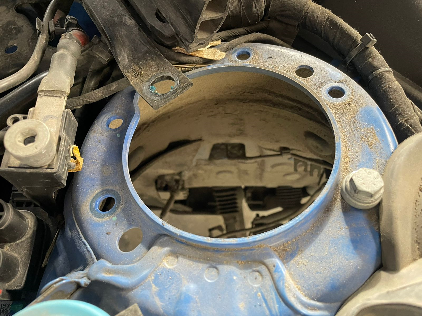

Процесс замены достаточно скучен. Сначала все откручиваем. Потом все прикручиваем. Закончили. А потом катаемся. Ну что тут сказать, вернулась былая управляемость и собранность. Машина стала рулиться как положено. Неожиданно пропали скрипы при повороте руля, что еще раз подтвердило истину, что менять надо все, включая опорные подшипники. В общем если вы хотите освежить ваши взаимоотношения и вспомнить, как оно было в начале пути, замена подвески самое оно. Вспомните, за что вы полюбили свой F30.

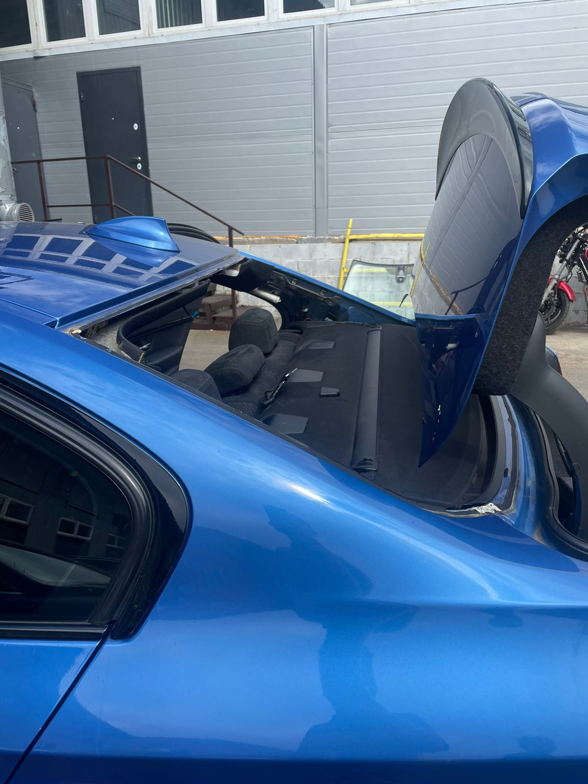

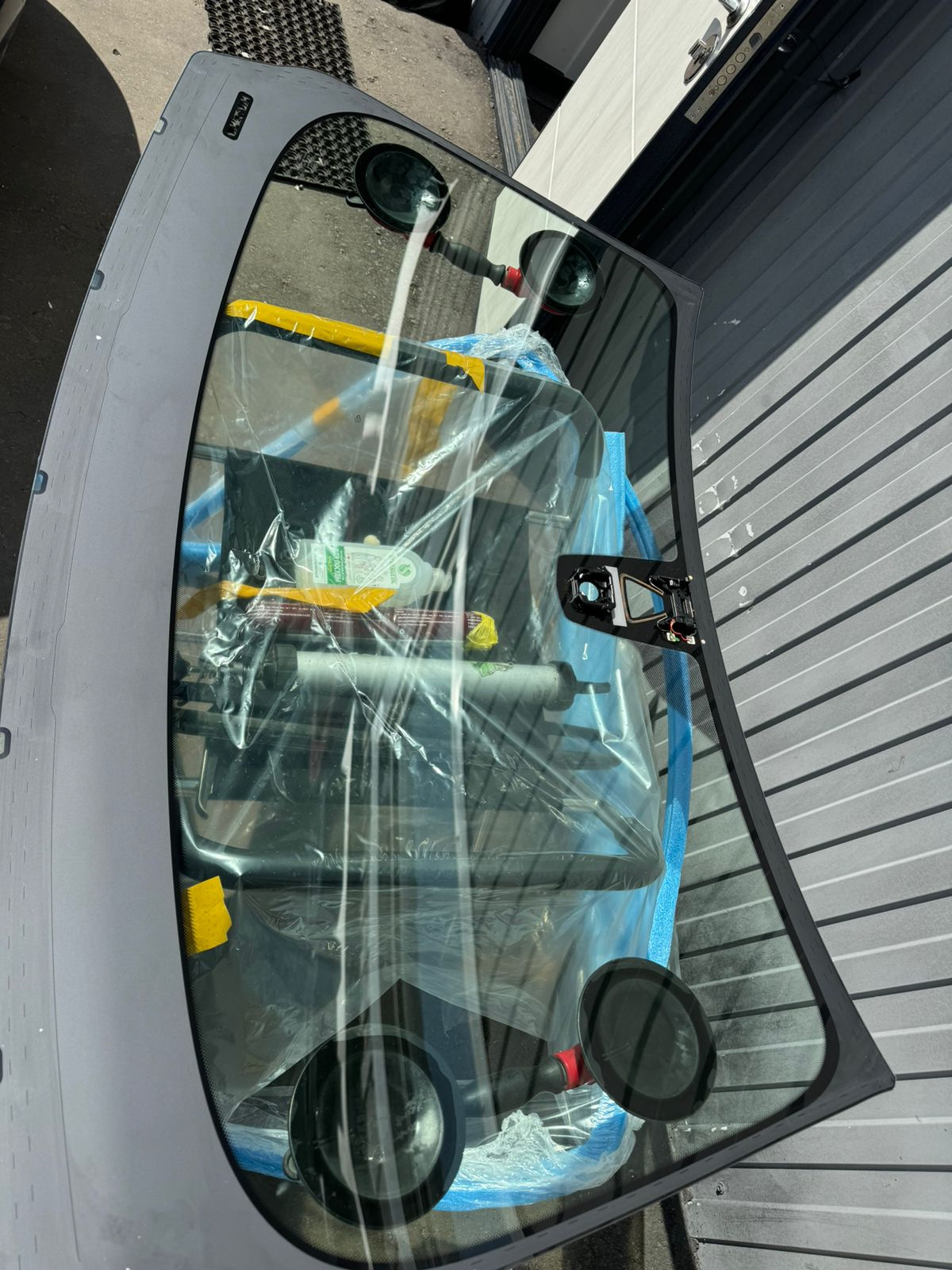

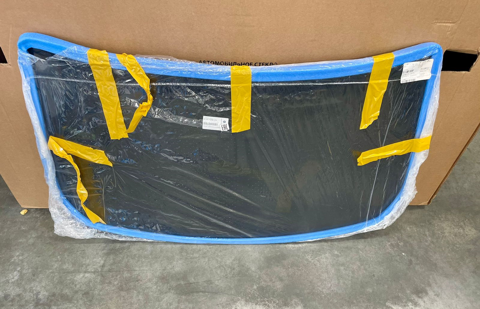

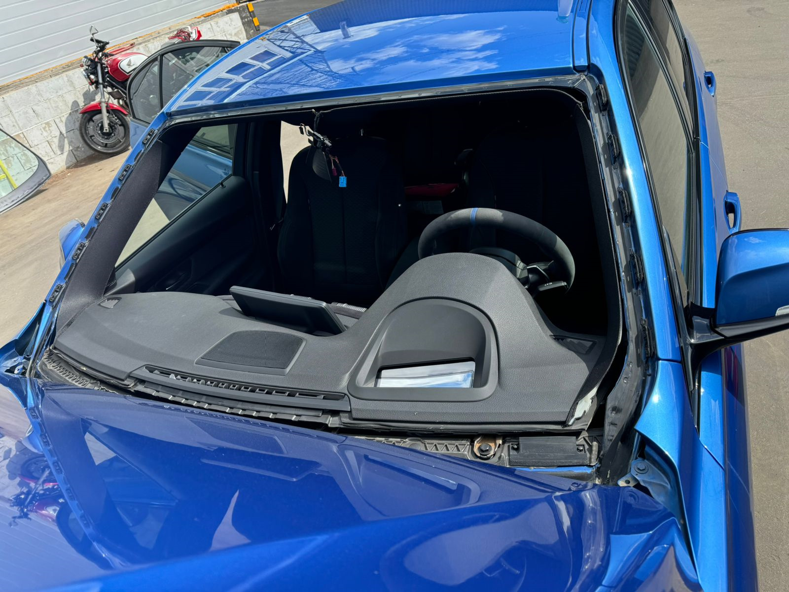

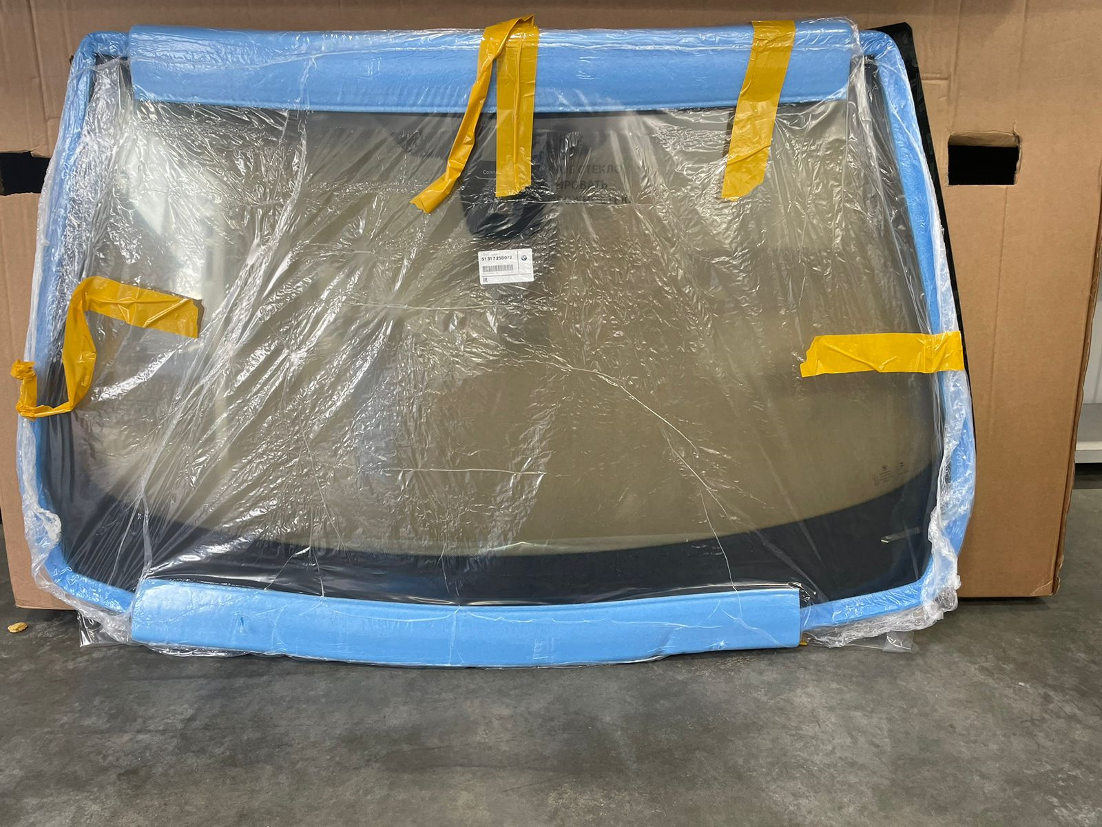

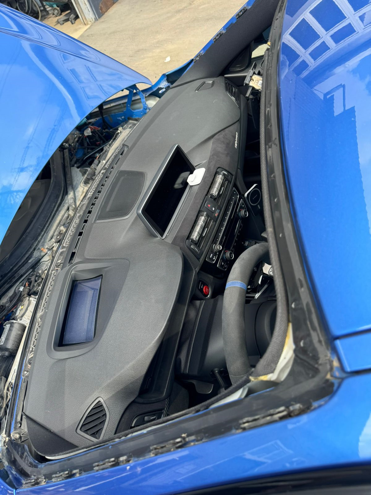

Ну а раз уж мы оказались на сервисе, грех был не воспользоваться случаем и не поменять лобовое. За 7 лет оно уже и затерлось, и треснуло, и сколы повсюду. Особенно напрягало яркое солнце. Видимость падала, как у мушкетеров в тумане. Поэтому было заказано лобовое стекло. Конечно же оригинал, под проекцию, датчики дождя, kafas и все остальные финтифлюшки. Вот кстати категорически не понимаю людей, которые экономят на оригинальных стеклах. Мое самое навороченное стекло, даже при текущих ценах на запчасти стоило 35К рублей. Да на китайцев оно стоит втрое больше. Я уж молчу про VAG группу. Поэтому экономия тут никак не оправдана.

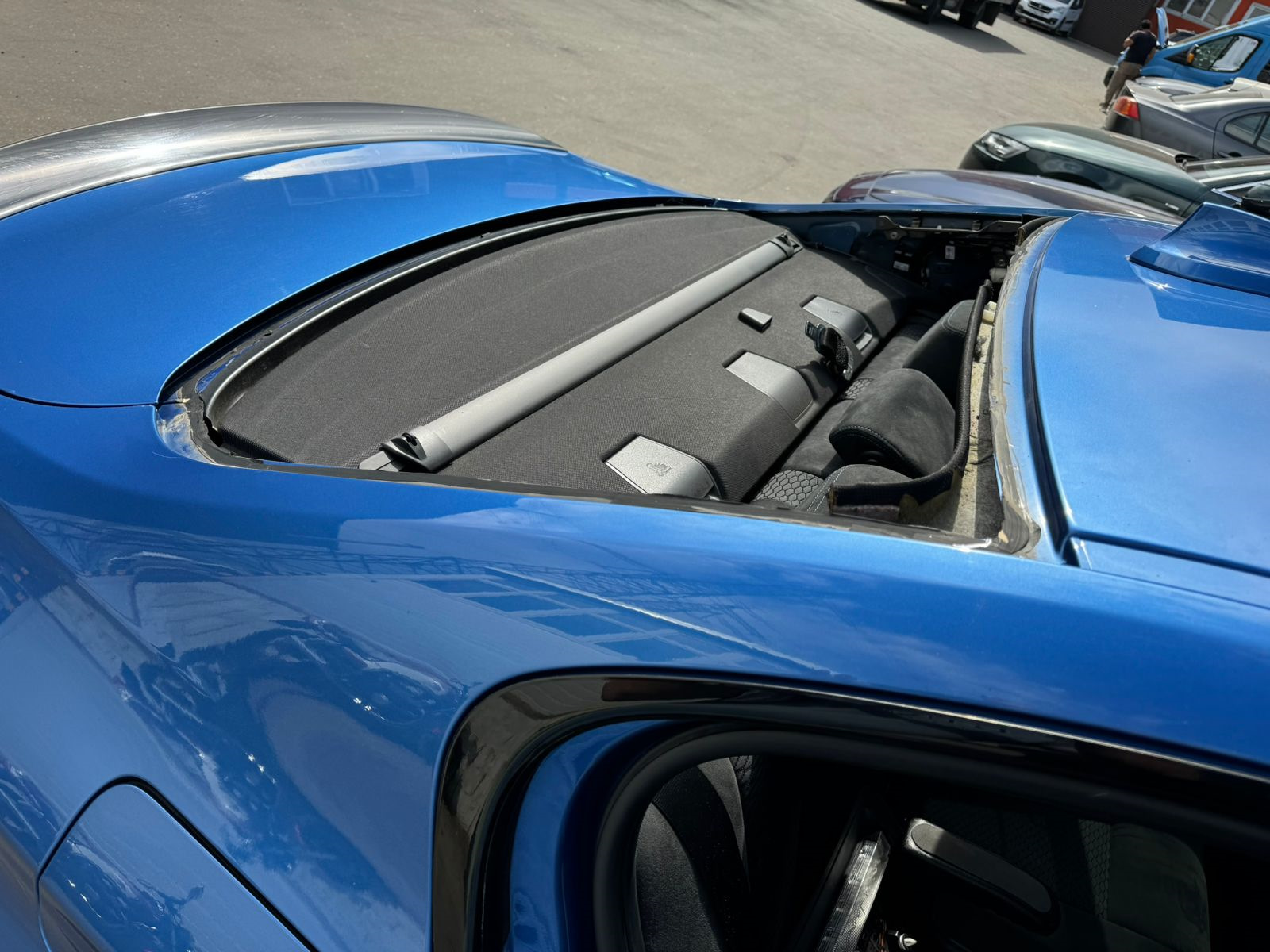

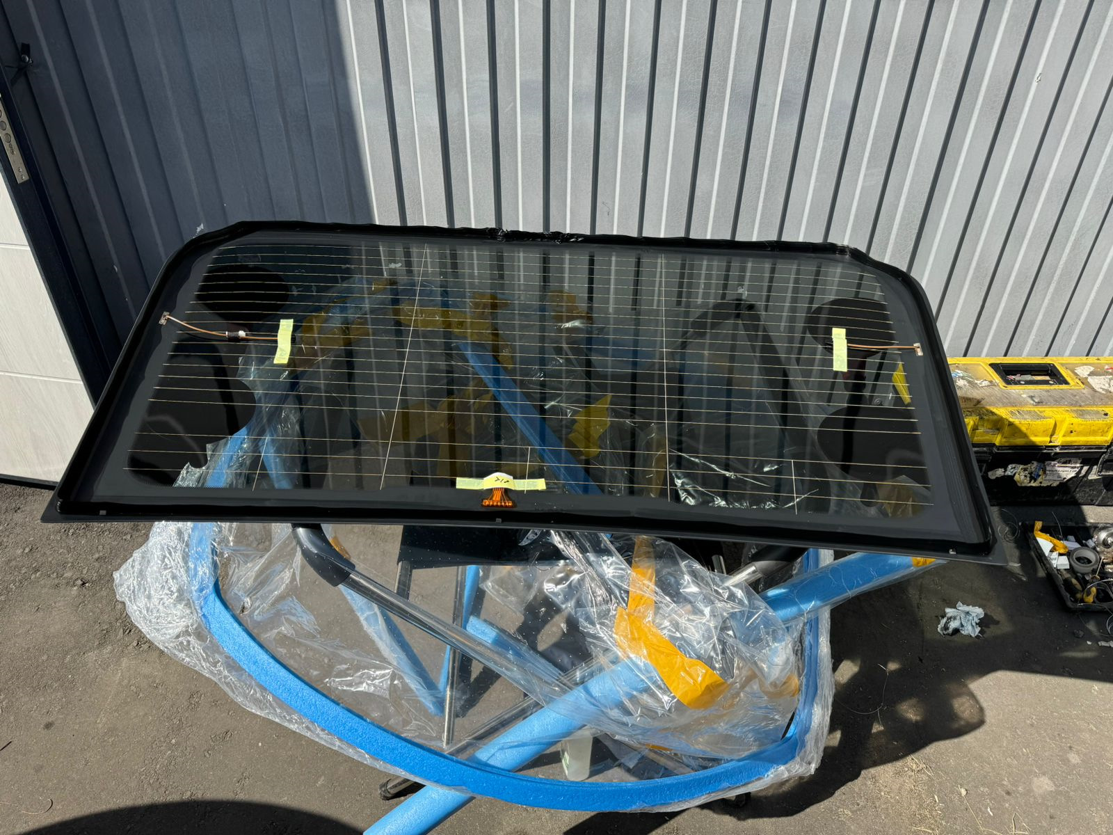

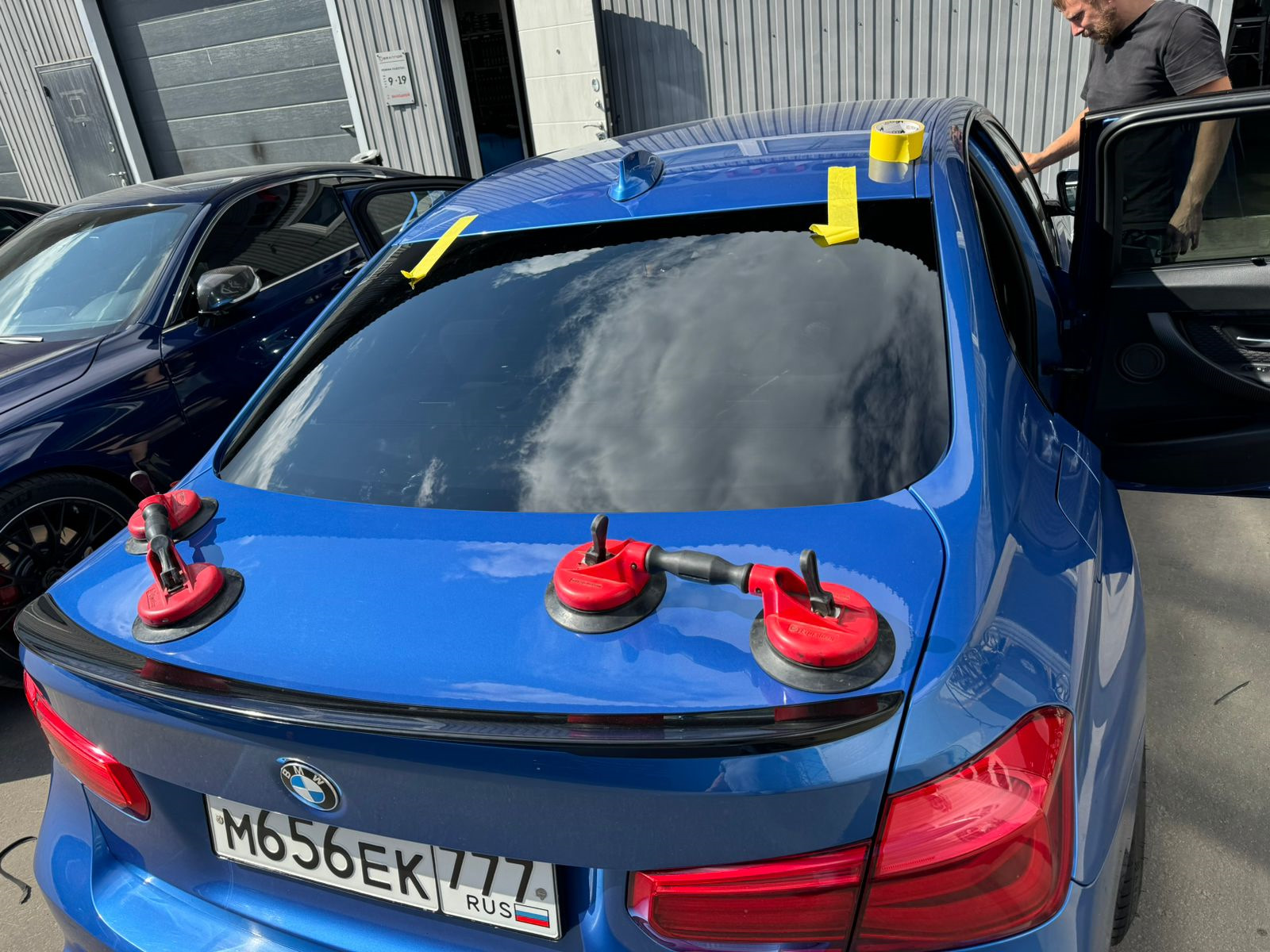

Ну а раз пошла такая пьянка, решено было осуществить свою мечту и добавить опцию S420A, солнцезащитное остекление. Пускай и не в полном объеме, но с чего-то нужно же начинать? На самом деле проблема достаточно явная. Любая тонировка на заднем стекле дает полоски вокруг обогрева. Как ты ее не клей. И ночью фары задних автомобилей дают светящиеся полоски. Не сказать, что сильно напрягает, все таки семь лет ездил и не ныл, но напрягает. Особенно покатавшись на G01 со штатной тонировкой я понял, что оригинал есть оригинал.
В отличие от тонировки оно гораздо темнее снаружи и значительно прозрачнее изнутри. Мечта, которая стала явью. А самое главное, никаких бликов. Только чистый чуть притененный свет. Бонусом идет то, что все фритты (вот слово-то!) становятся совершенно невидимы. При тонировке, которая наклеивается изнутри, все фритты на поверхности. А тут идеально черное стекло. Красиво!

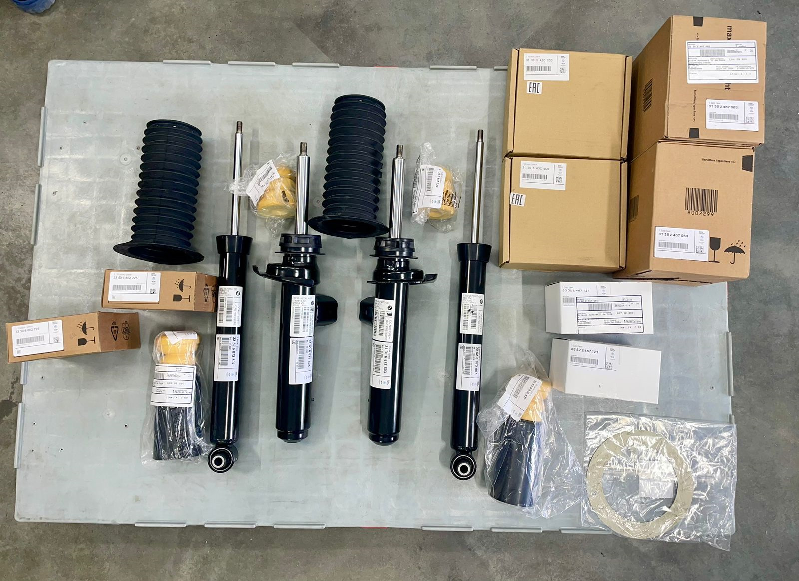

Список запчастей:
Амортизационная стойка левая передняя — 31316873803 — 1 шт.
Амортизационная стойка правая передняя — 31316873804 — 1 шт.
Верхняя опора амортизационной стойки — 31305A3C0D0 — 2 шт.
Уплотнительная шайба — 31306868240 — 2 шт.
Пыльник — 31306791712 — 2 шт.
Дополнительный амортизатор — 31336857729 — 2 шт.
Установочный комплект амортизационной стойки — 31352467063 — 2 шт.
Амортизатор задней подвески — 33526873807 — 2 шт.
Буфер сжатия с пыльником — 33536850537 — 2 шт.
Верхняя опора задней амортизационной 33506862725 — 2 шт.
Установочный комплект задней амортизационной стойки — 33522467121 — 2 шт.
Лобовое стекло для проекции — 51317258072 — 1 шт.
Заднее стекло SSG — 51317258175 — 1 шт.

Привет, подскажи как новая орига после коней, не сильно раскачивается на волнах?
У меня кони на 33тыс пробега задние застучали, плюс сайлентблоки вывернуло. Вот думаю на оригинал перейти.
Когда ставил кони на 75 тыс сильно интереснее показалось, так как родные к этому пробегу подустали и раскачивались. Жесткость на конях 90 по кругу
Возврат на оригинал прошел не особо заметным. Стало мягче. Но раскачки сильной не появилось.
Привет 👋, запчасти где покупал?
Не понятно где сейчас оригу брать !
Искал по поставщикам, которые не запалились на дешевых подделках
Тоже аморты и все остальное в ближайшее время планирую менять. Насколько понял, в оригинале идут аморты сакс. Почему их не поставил, а именно ориг взял под брендом бмв?
Да хрен его знает, что там идет. Не хотелось разочарований.
у Вас тоже в опоре 31305A3C0D0 шесть отверстий, а крепится она на 5 болтов?
Ну да
Или орига, или KW, все остальное альтернатива так себе

Ты мне раскрыл тайну касательно полосок на заднем стекле. Я думал что это я после мойки так косячил. На прошлой машине тоже этим страдал.
На текущей тёмные стекла с завода стоят, прикалует ещё то, что они скрывают линии обогрева
Вот! Без тонировки круто

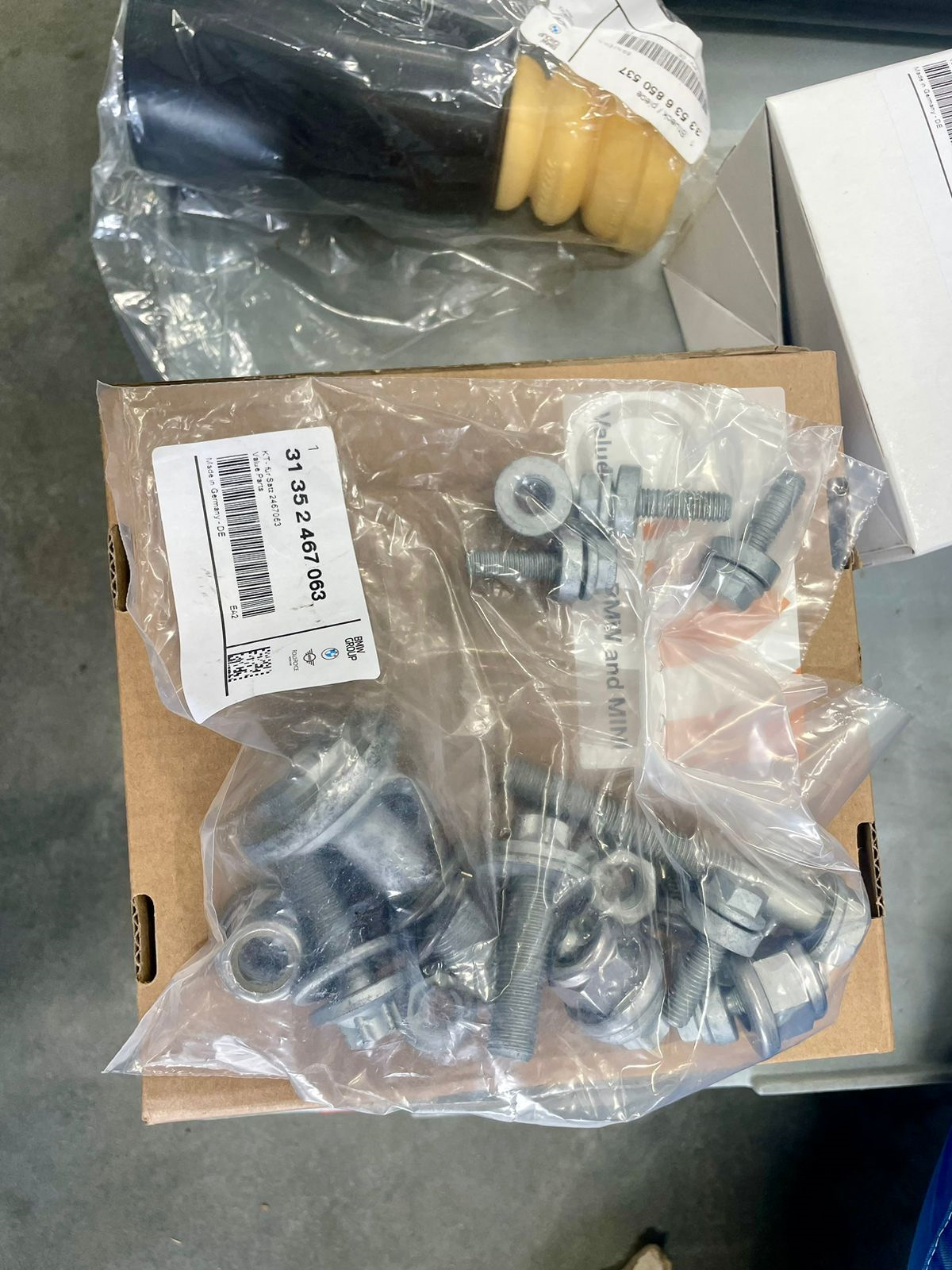

А почему новые винты надо ставить?
А вдруг старые износились?
Я не разбираюсь, поэтому интересуюсь.Спасибо
они алюминиевые и типа могут вытягиваться. Если строго по тис, то они одноразовые. по факту это, конечно, ерунда
Спасибо !
Somnitel
Винты не алюминиевые, просто металлические и покрыты цинком.
HondaDrive8
Обязательно меняются все гайки — они у BMW все самоконтрящиесия и второй раз их ставить нельзя.
Болты хоть и горячее цинкование, но наша зимняя химия и это сжирает. Болты в теории можно и оставить если не стали корродировать.
А вообще у BMW хоть и дорогой крепеж, но очень хорошего качества и оправдывает стоимость.
Спасибо большое!
HondaDrive8
те болты которые тянутся не только моментом, но еще и углом, подлежат замене, но по факту многие используют повторно, крепеж качественный.
