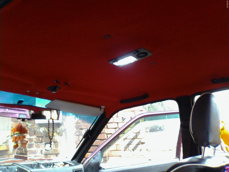

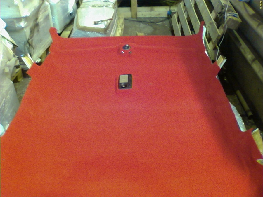

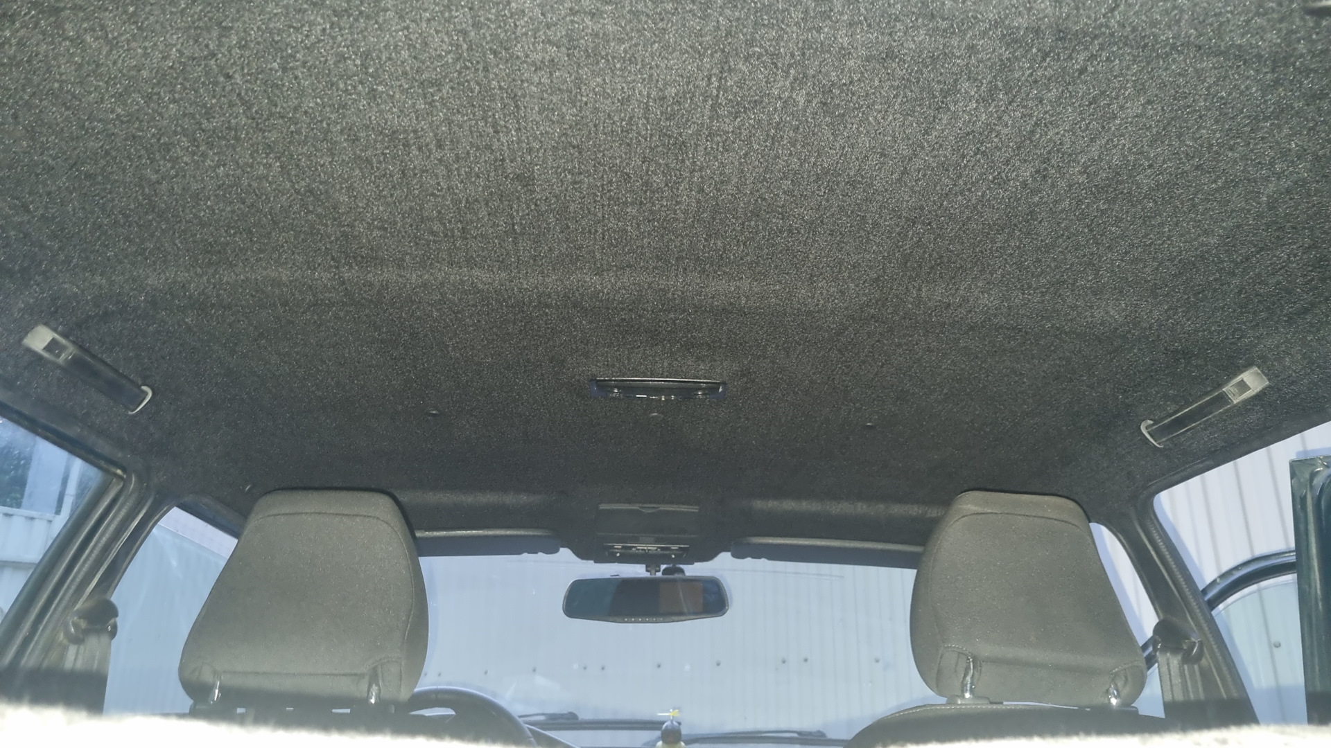

Иду в отпуск, есть возможность изготовить несколько экземпляров эксклюзивного формованного( жесткого) потолка.
Материал — стеклопластик ( стекломат/стеклоткань/ смола эпоксидная или полиэфирная).
Наполнение( форма) обсуждается( возможно с подиумом под приороплафоны и очечник), можно под ручки Ш-нива( приора).
Потолок черновой( скорлупа) без покрытия. Оптимальное последующее покрытие- карпет.
Можно и алькантару, но после шпатлевки( в цену не входит).
Потолок будет увеличивать высоту в салоне т.к. будет ближе к крыше чем натяжная тряпка.
Над потолком будет только запас высоты на вибру 3 мм + шумку 10мм.

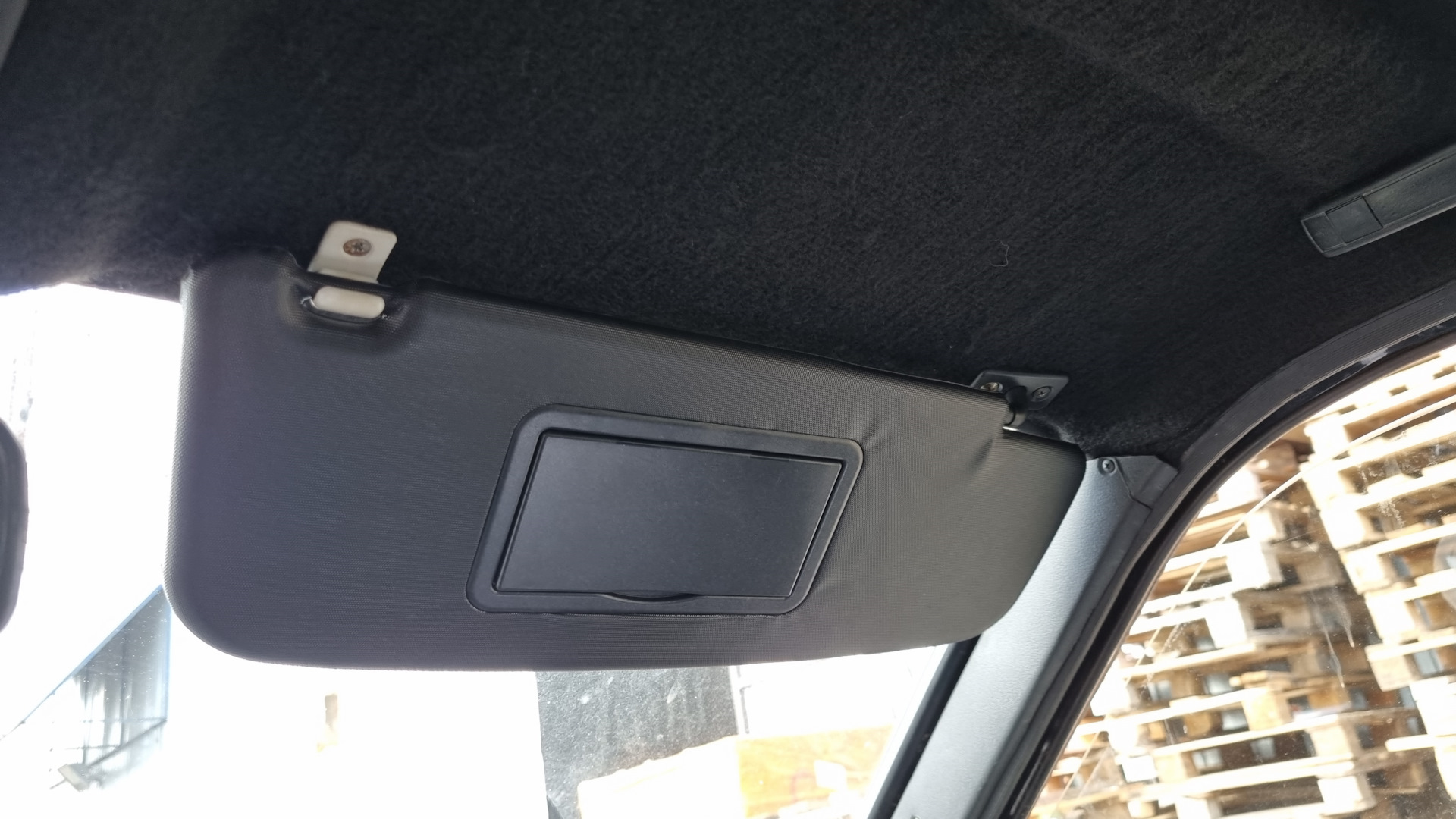

Крепление ручками+ зеркалом салона+ козырьками.
Козырьки можно так же попробовать от ВАЗа( нивы или др.).
Цена будет зависеть от количества дольщиков( желающих), предварительно около 5500р( не оферта, предварительный прикид).
Точный расчёт по промо-акции будет позже, но не думаю что больше 7000р.
На фабулу промо нет.
Предполагаю что с учётом площади крыши это не меньше 10000р.
Времени на раскачку — неделя. Если не организуемся в этот срок — тему закрою.
Пишите сюда + в личку.

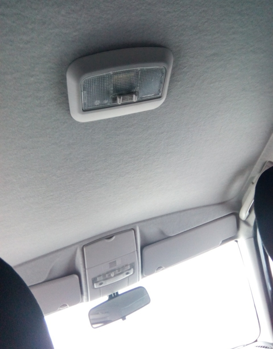

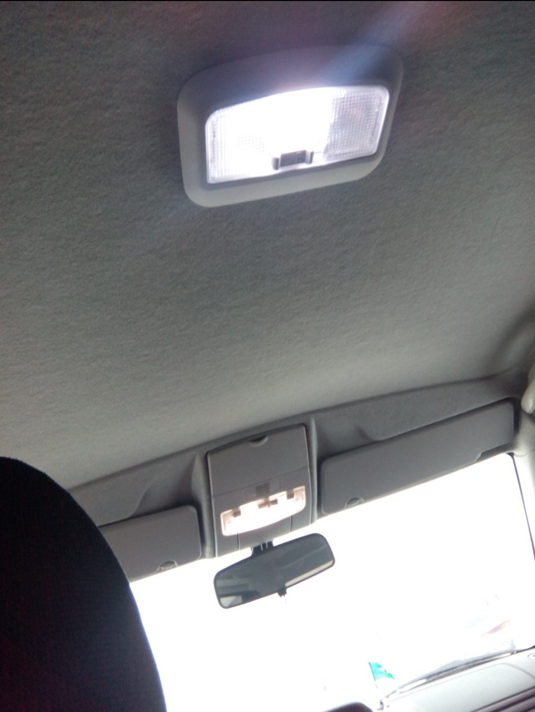

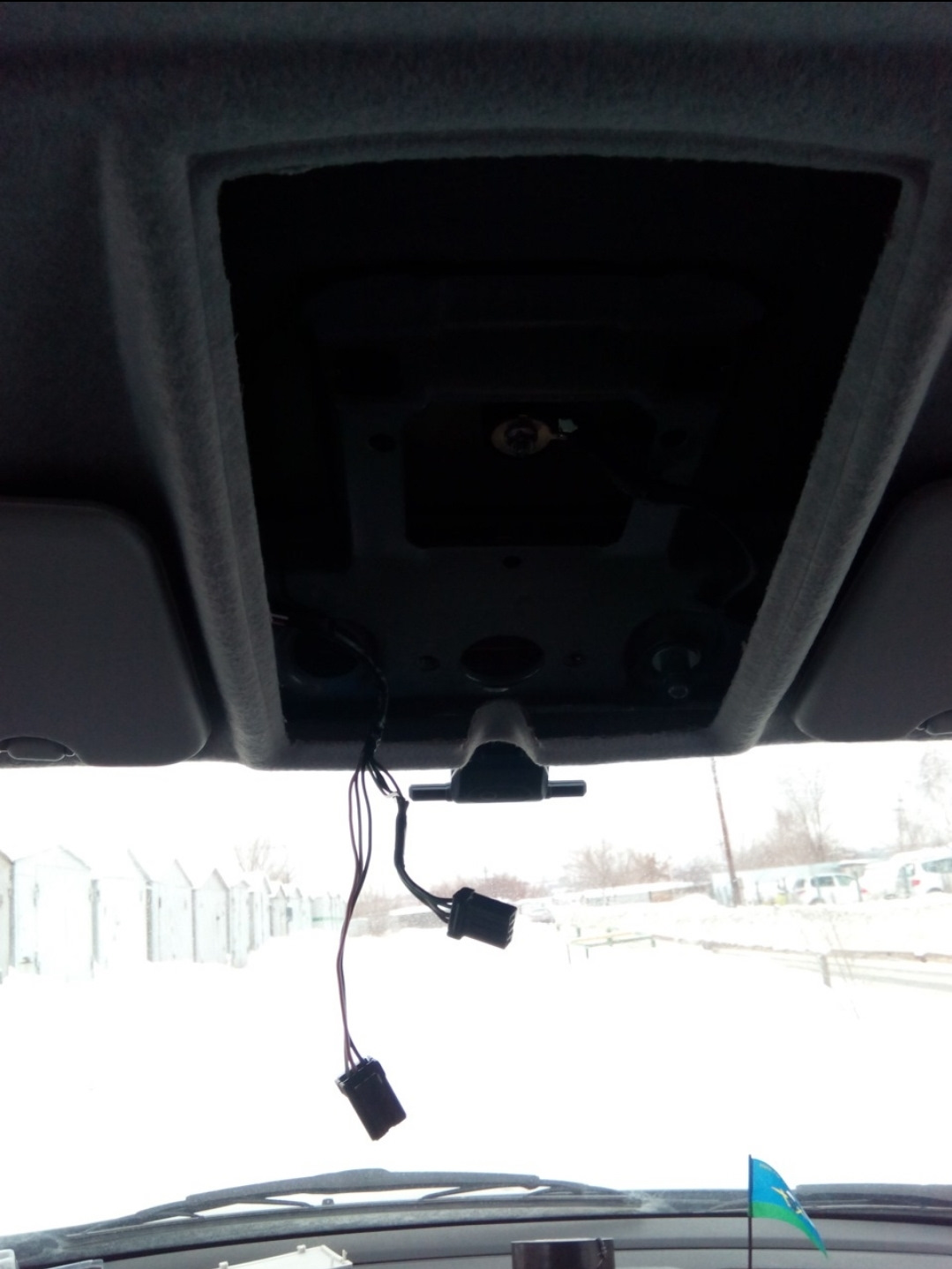

Предлагаю плафоны приора

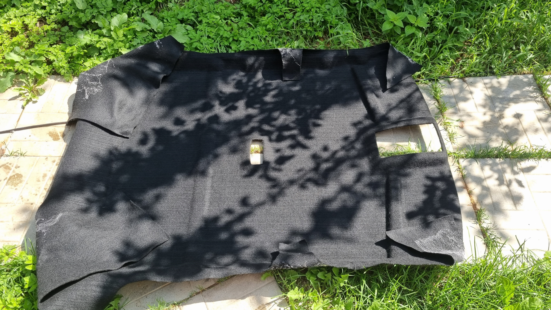

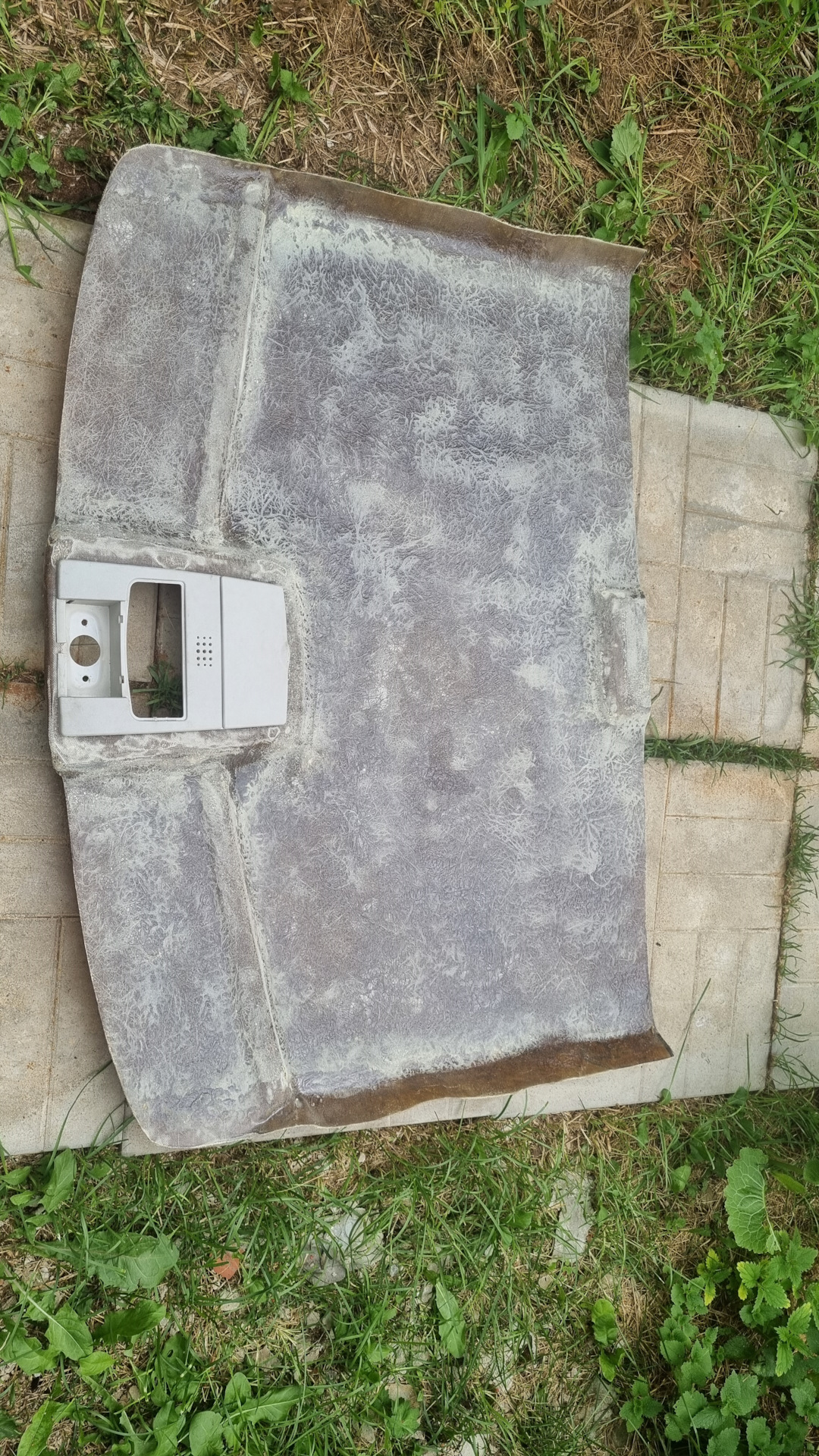

Есть черновой на пикап пока.
FATUM71
Новый есть результат или еще нет? Посмотреть как выглядит.
Так выглядит у меня

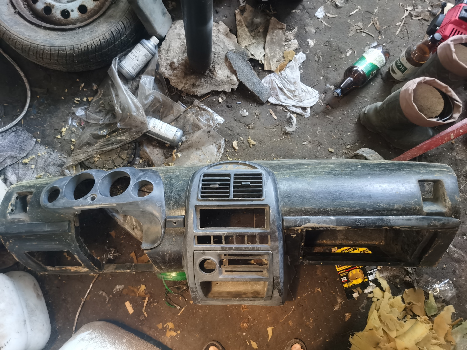

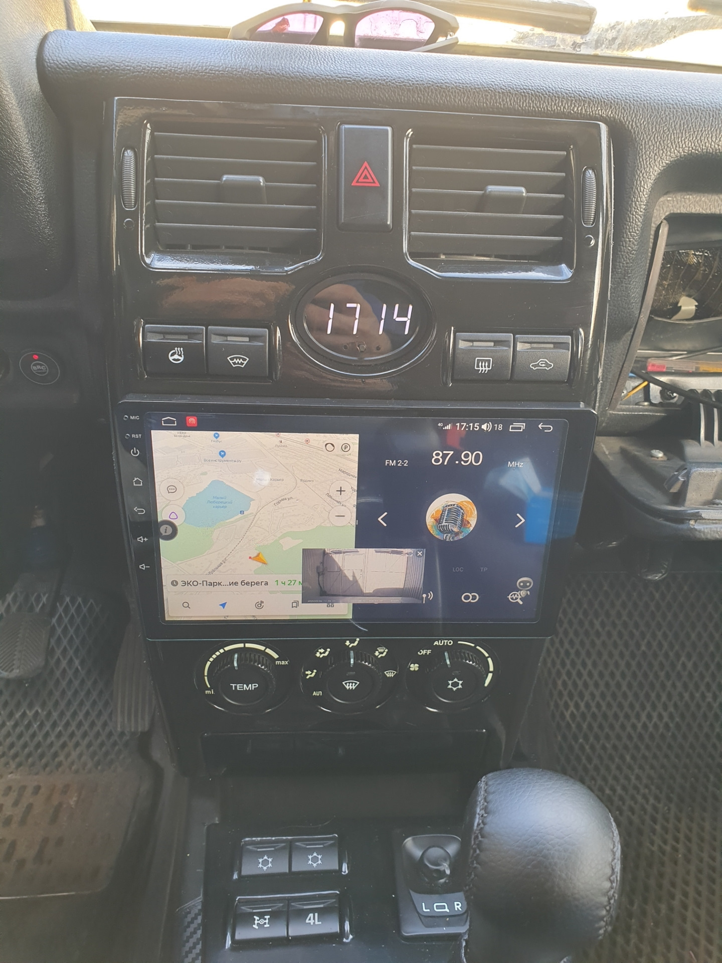

Также есть образец центральной панели от НОРМа авто из стекловолокна. Могу поделиться для изготовления матрицы, если что.
Это под шестёрочные приборы? Лет 15 назад мне интересно было. Сейчас уже слишком олдскульно.
Электронная КП функциональнее.
Вот рейлинги нормовские и спойлер интересны.
Блин, у меня была матрица спойлера лет 13 назад. Жалко, просрал где-то. :(
Помню на форд мондео 2 универсал тогда такой спойлер ставил.
Приборка шестёрочная там изначально, да. Но сам её не планировал ставить, исключительно панель. Приборка либо штатная либо калина 1. Моё дело предложить.
А так если будет вариант на фабулу точно в деле, думаю товарищ на фабуле тоже. Итого +2
Не проще поставить от приоры полностью торпедо или от Рено? Я вот в раздумьях, стоит морочится или забить)))
Приора уже, логан доделывать надо немало
Там ещё и центр панели приборов относительно руля отличный от ижа.
StrtatEG21rus
Фото можно поглядеть как выглядит? А то нету записи в бж.
Уже имеется в виду по габаритам. Зачем колхозить, когда НОРМА почти штатно встаёт
Что за норма?
Это фото здесь я видел, понял что там под щиток приборки шестерки сделали, но сама торпедо от чего?
Панель от ИЖа фирмы НОРМА авто. Была обтянута кожей, кожу снял, ибо ей было плохо местами.
Это что за Иж норма такой? Пойду гуглить
Dollar-04
Я забил )))
От приоры узкая. Купил- лежит распиленная. Время если появится- удлинню и прикину.
А так проще бороду от неё к нашей прилепить, как я на ниве сделал.

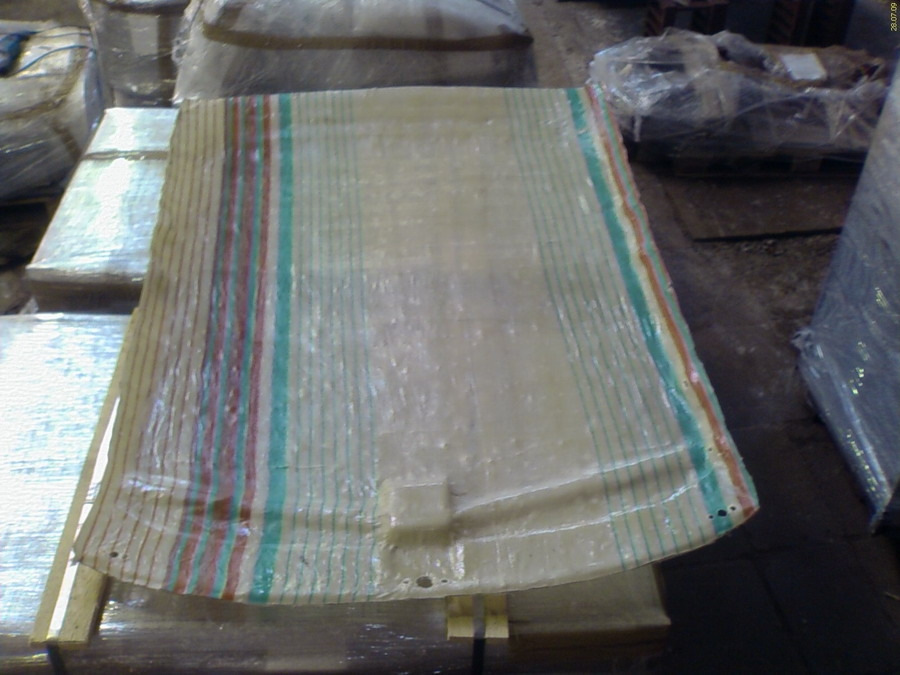

Для снятия формы нужна крыша. Если на оду я ещё могу её найдти то на фабулу вряд-ли. Ну или ценник будет конский.
А это напрямую на цену итогового продукта влияет.
Надо тогда ещё по фабуло- охотникаводам закидывать опрос. Хотя сколько тех охотников осталось? Фабул тоже по пальцам можно пересчитать. Ода более массовый продукт.
Но попробую крышу поискать.
AlexChek1972
Я готов заказать штук 5
Кстати на фабулу уже нашёл крышу, быстрее чем на оду )))
Продавец только не скоро её срезать сможет.

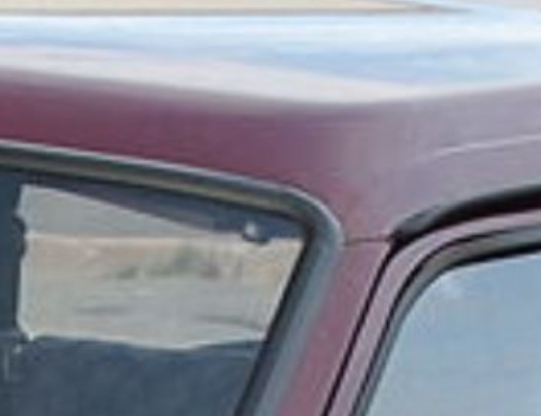

Наружняя часть потолка другая. По фото охотников и фапул — похоже что внешняя панель крыши бралась 21261 и резалась. А внутренняя — осталась родная от 2126 и просто не прилегает к внешней. Смотрите фото. Кто-то спрашивал, а у меня как раз пирог без потолка.
Ну тоесть теоретически приподнять можно было потолок. С перепадами на усилители. Но можно и низкую по усилителям сделать.
Делаешь стандартный. Кто не помещается — он в обычную оду не поместится. У меня на старом иже от старого хозяина пятно чёрное на потолке осталось.

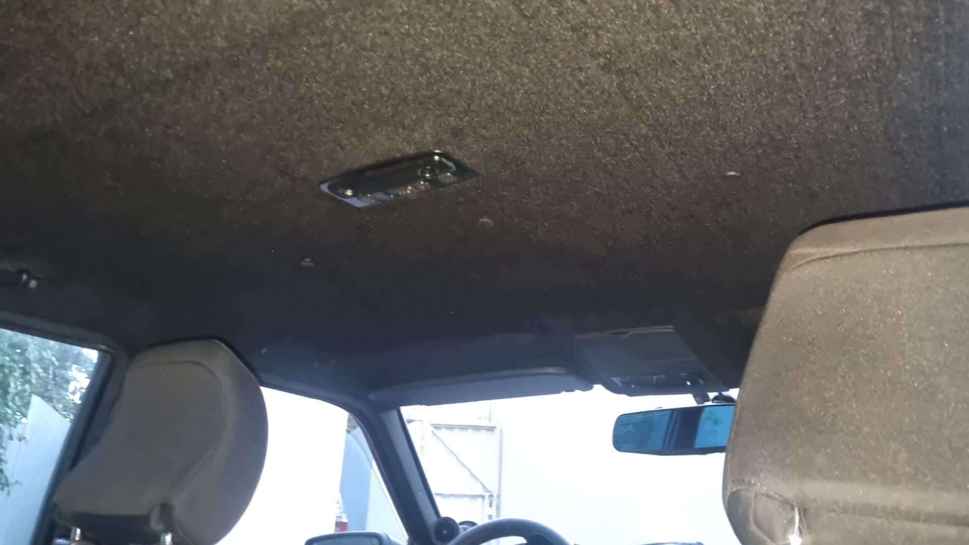

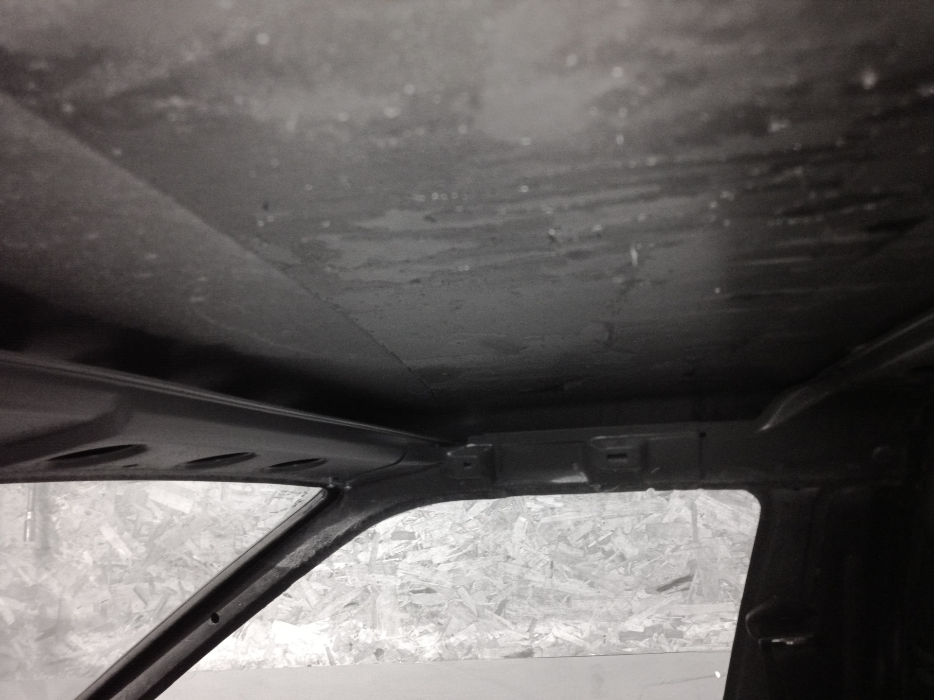

Вобщем первый готов в черновом варианте. Как установка пройдет -можно будет говорить о том- не зря эта затея или в пустую.
Ценник под заказ 8000р
