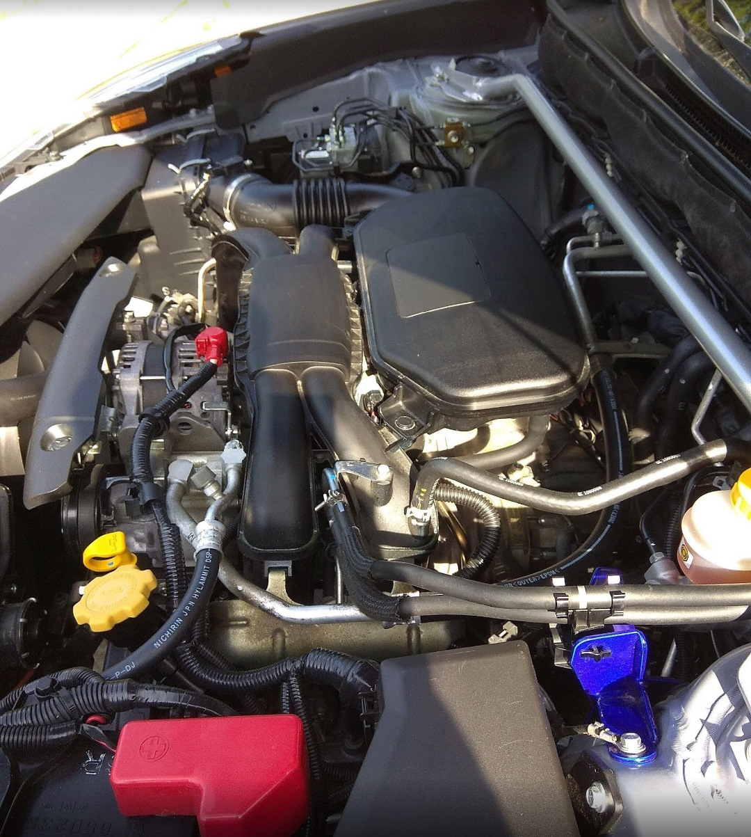

3. Поставил упор ГТЦ от распорки.рф, поставился болт-он, и эффект как ни странно есть, педаль тормоза не такая ватная. Дальше конечно надо ставить шланги армированные и диски с колодками менять, но начало положено. Пару слов про изготовителя/продавца — на всех шагах процесса было оперативное информирование, сделали и доставили быстрее чем обещают на сайте, и это с учетом летних отпусков.

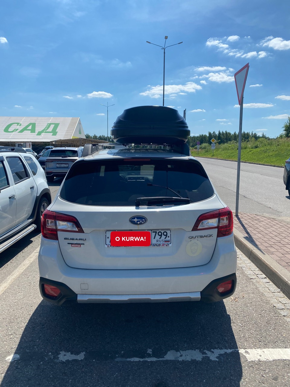

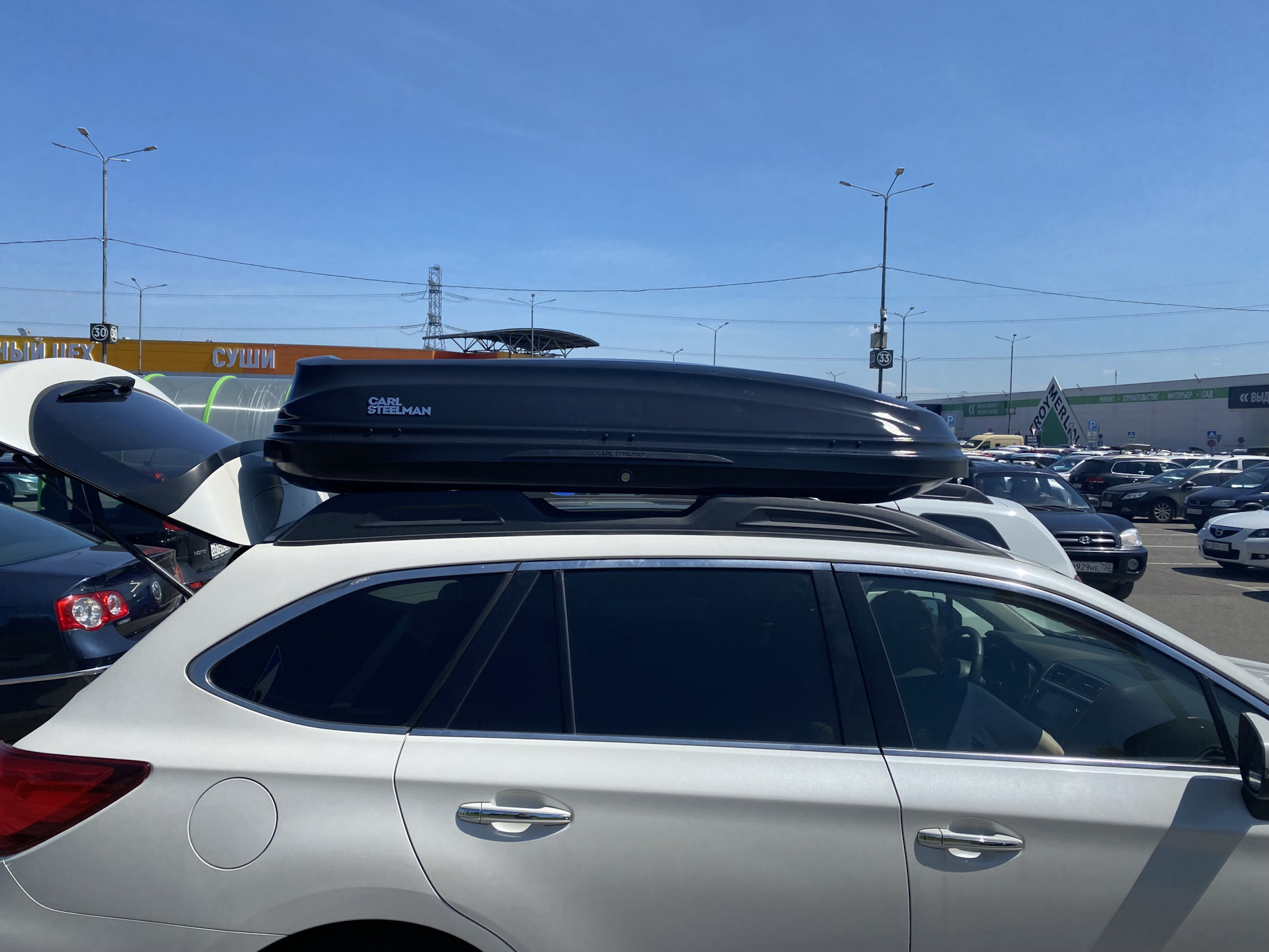

4. Поставил бокс на крышу, ибо с двумя детьми места в багажнике уже не хватает. Купил Carl steel man classic на 470 литров. Опасался что будет великоват, но у нас машина большая, бокс в самый раз.

Фото с боксом в студию) Думаю многим интересно.
Сегодня сделаю фото и выложу в комментарии

Упор встает в штатные отверстия, ничего дорабатывать не придется? Цвет детали можно выбрать или только 🔵?
Судя по сайту, могут сделать любой цвет, но на правый руль не подходит((
Посмотрел сайт производителя, там на фото упор дополнительно соединяется с верхней распоркой через переходник. А если нет, то эффект так понимаю не будет полноценным((
Упор стоит на 4 болтах, и этого хватает, распорка и крепление к ней не обязательны. Он ставится в штатные отверстия в стакане и производитель при заказе отдельно напоминает проверить наличие всех отверстий. Цвет можно выбрать из нескольких, мне больше понравился синий
Про упор гтц полностью согласен-годная вещь, тоже поставил пару недель назад, результатом остался очень доволен!
А какой принцип действия этого упора?
Обычно при нажатии на педаль моторный щит немного играет, сдвигаясь вперед, а упор фиксирует взаимное положение стакана и гтц и не дает ему сдвигаться на торможении.
