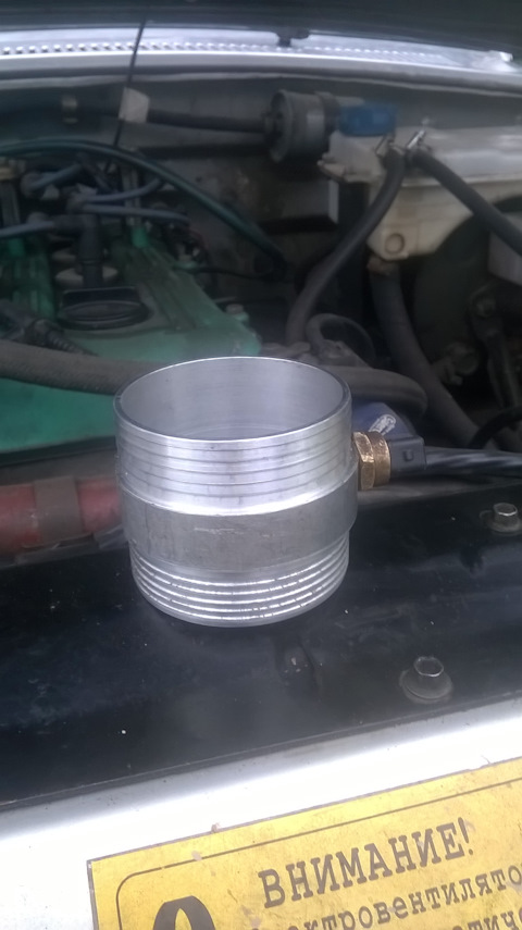

Решился на инжектирование своего 402 мотора чудом попавшим в 105ю волгу, карбюратор меня в корне не устраивает ни своей динамикой ни тем более расходом, менять на 406 и крысу смысла нету т.к. проще будет продать моё авто и добавив ту же сумму что ушла бы на покупку б/у мотора и приобрести 105ю с инжектором- это сэкономило бы время и вышло бы в итоге дешевле чем замена моего 402 да и возни меньше, а свап япономотора не потяну из финансовых соображений да и вроде уж решил своего "оленя" доводить до ума, а самый бюджетный вариант на мой взгляд это замутить инжектор из уже имеющегося 402 змз, сам мотор притерпит минимум изменений- цель сменить систему питания при минимальных расходах. Еще один плюс того что мотор остается тот что и был- не нужно ничего перерегистрировать, и в случае необходимости продажи проблем не возникнет. Тут буду писать о том что покупалось и что по чем делалось, потом по итогам подсчитаю сколько ушло на все про все.

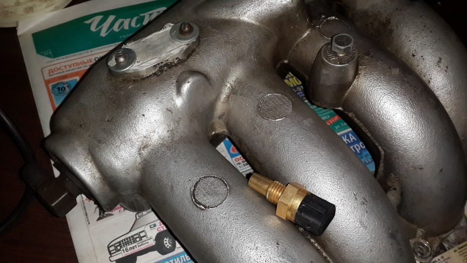

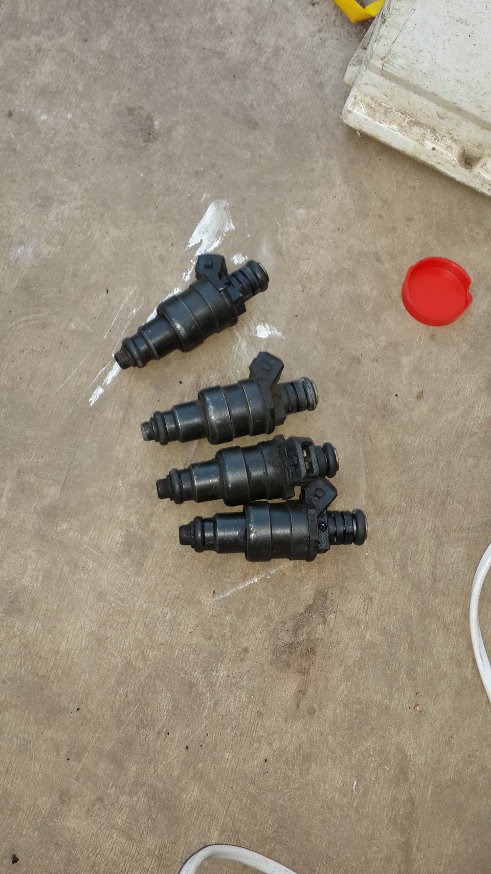

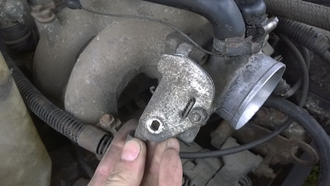

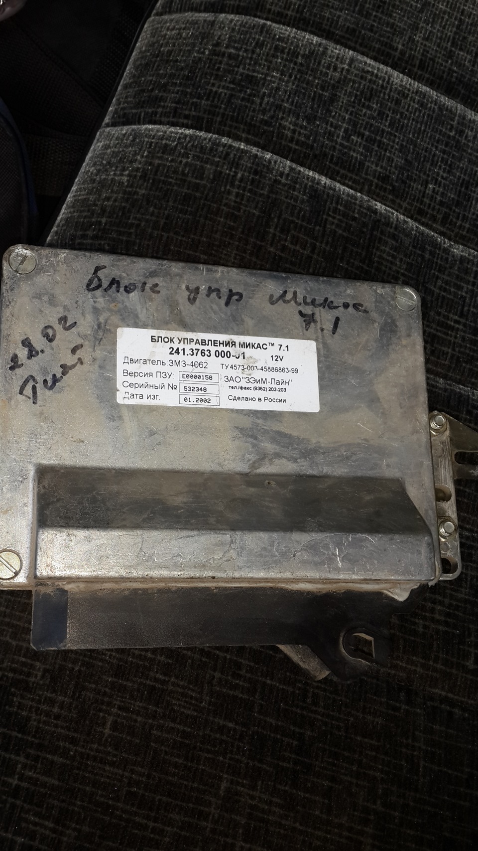

—Далее мне подвернулись мозги (микас7.1), коса проводки, ДМРВ нитка, РХХ, впускной коллектор с ресивером от 406 мотора, дросель с ДПДЗ, форсунки 4шт, топливная рампа от 406, катушки зажигания и еще какие то датчики по мелочи все это было взято разом с разборки рабочего мотора за 4.800р

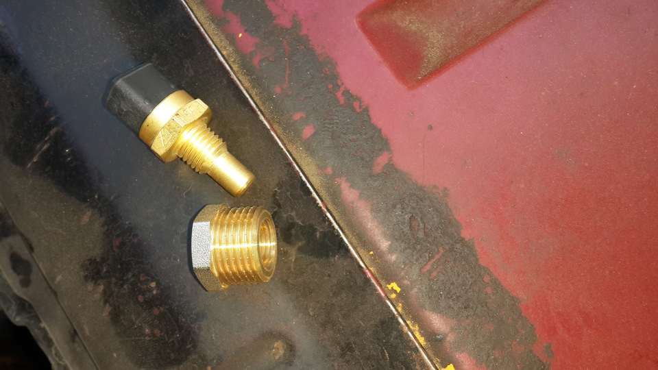

—В магазине были куплены недостающие датчики Детонации и Температуры ОЖ за них 460р

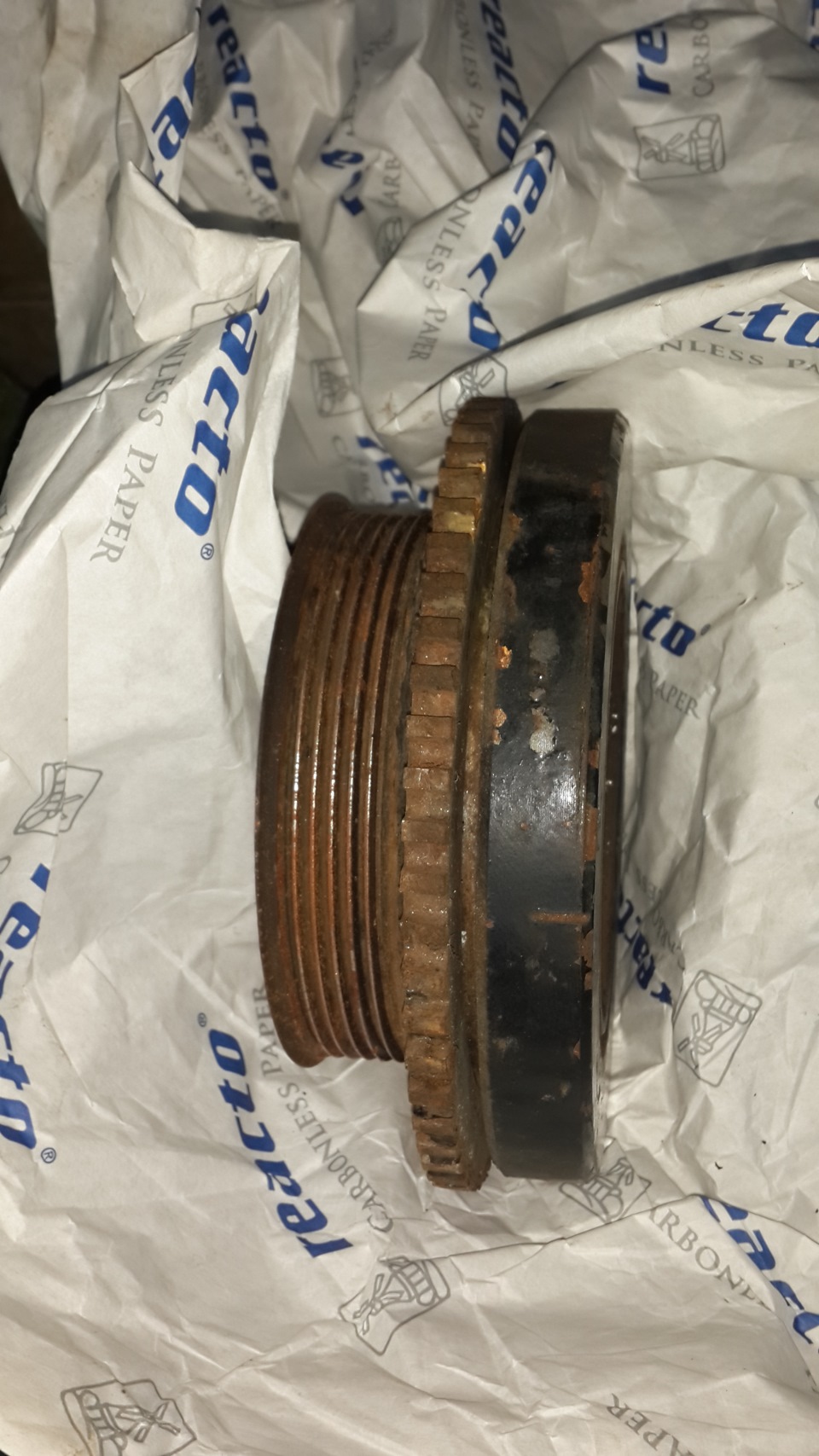

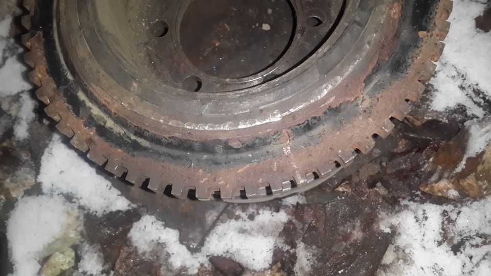

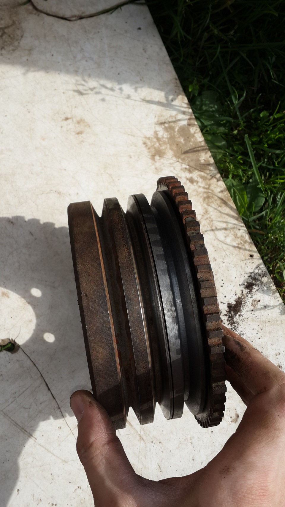

—Шкиф от 406 (от него нам нужен зубчатый венец) и шкив от 402 по 300р + 1000р за работу токарю и того 1.600р дополнительно был проточен 3й ручеёк под гур

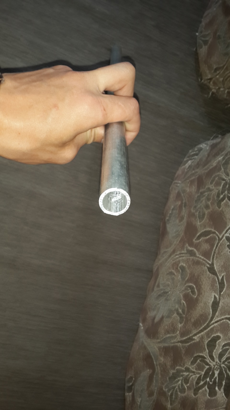

— Куплена алюминиевая трубка внешний диаметр 20мм внутренний 16мм длинна 60см. Из неё будут нарезаны и сделаны втулки под форсунки 150р

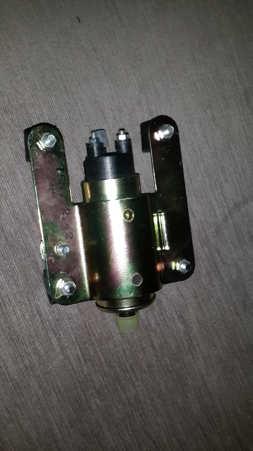

— ЭБН 1.000Р
— фильтр топливный 300р
— шланги и хомуты 500р
— прокладки различный 1.000р
— провода (для удлинения фишек проводки по месту), изолента, гайки, болты, шпильки 1.000р
— Пока что 10,810
р
Фото буду добавлять по возможности

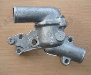

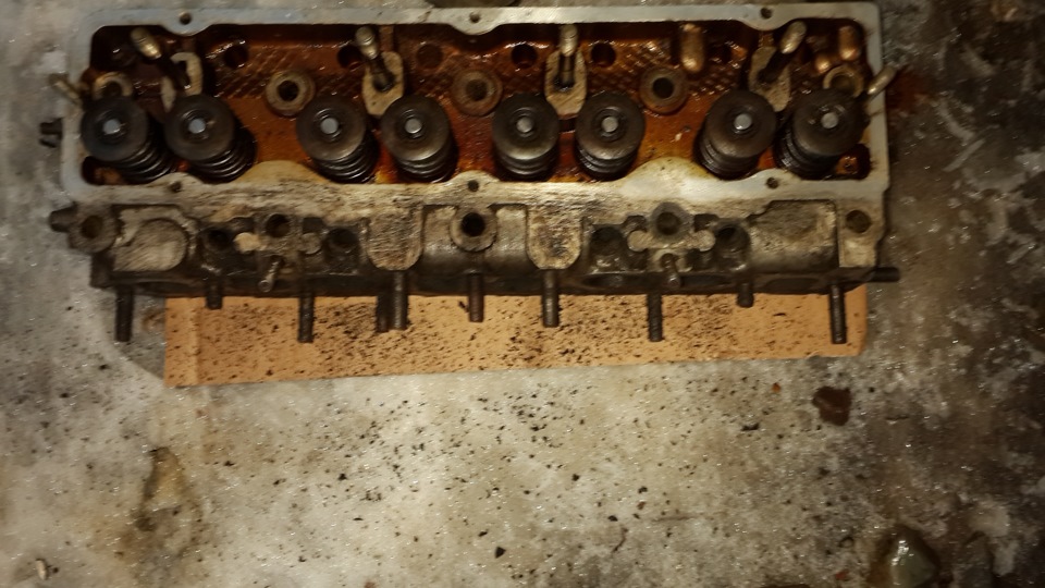

P.S. Поругавшись окончательно с своей больной головой я отказался от переделки под инжектор родного карбюраторного коллектора и с дури купил башку 4213 с топливной рампой (7.500р) и впускной коллектов в сборе с ресивером, РХХ и дроселем (2.000р) так же пришлось докупить корпус термостата а сборе (1.500р) это с ходу увеличило стоимость проекта аж на 11.000! Мотор уже собран теперь это некий симбиоз двигателей змз и умз а так же собственный колхоз, подробности позже.

ты прошивку то стандартную будешь ставить? может быть есть смысл откатать под m7sport?
Не вникал пока будет ли смысл какой то, расход на ней не будет больше чем на стандартной?
ты в курсе что стандартных прошивок микаса 7.1 под 402 нет? тебе придется брать от 406, а это будет крайне не гуд. Под дад систему переделаешь, и надежность увеличишь, и настроится всё четко и расход будет низкий.
