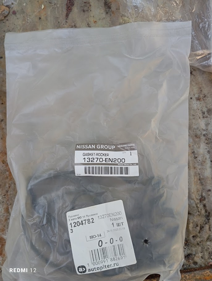

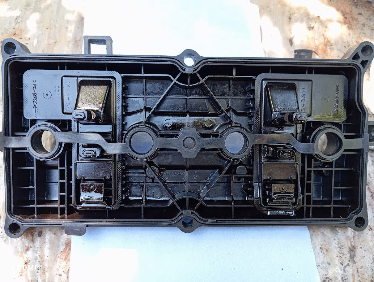

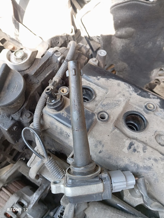

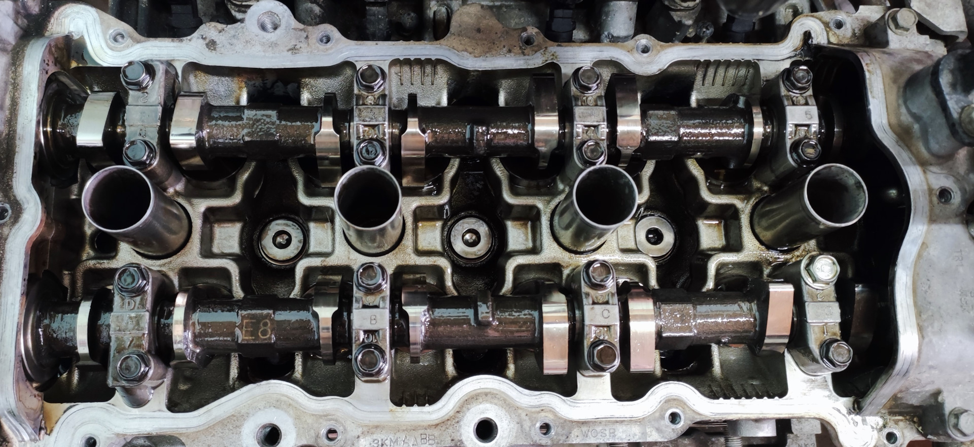

Сегодня открутил катушки зажигания и в одной колодце было немного масла, точнее во 2, была у меня в наличии прокладка, заменил и протянул моментом 10 Нм.

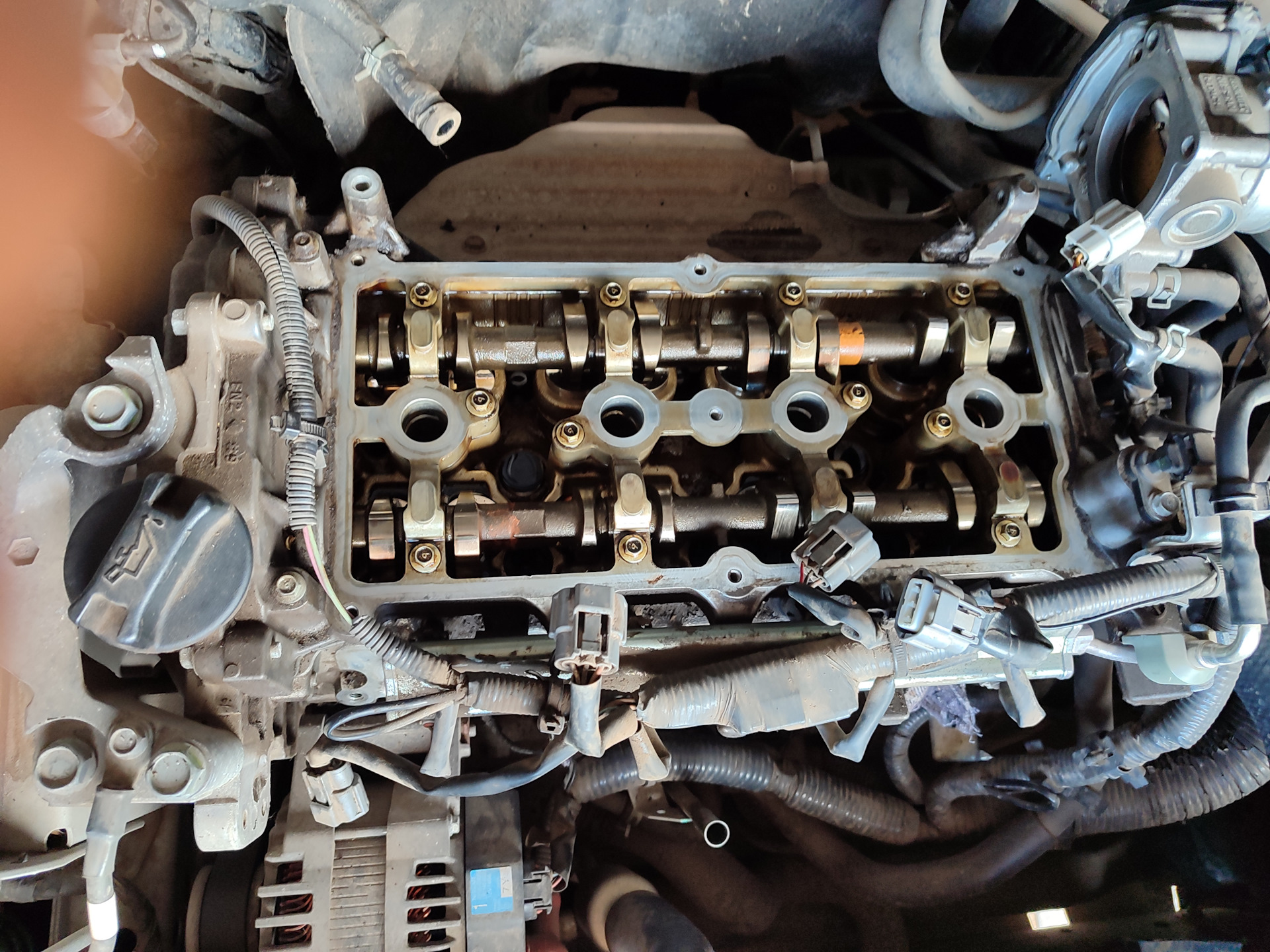

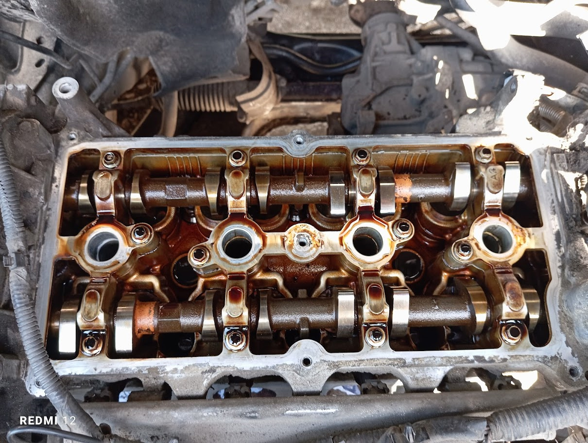

250 т, к. Заменил прокладку 2 дня назад, старая при извлечении ломалась как пластик.
Круто. В чем секрет чистоты? Масло? Частота замены? Газ?)
И генератор с синей наклейкой. Меняли? Или оригинал такой?
Замена раз в 7 тыс, масло до 22 года Mobil 1 0w40, круглый год, после 22 года синтек 0w40. Генератор родной.

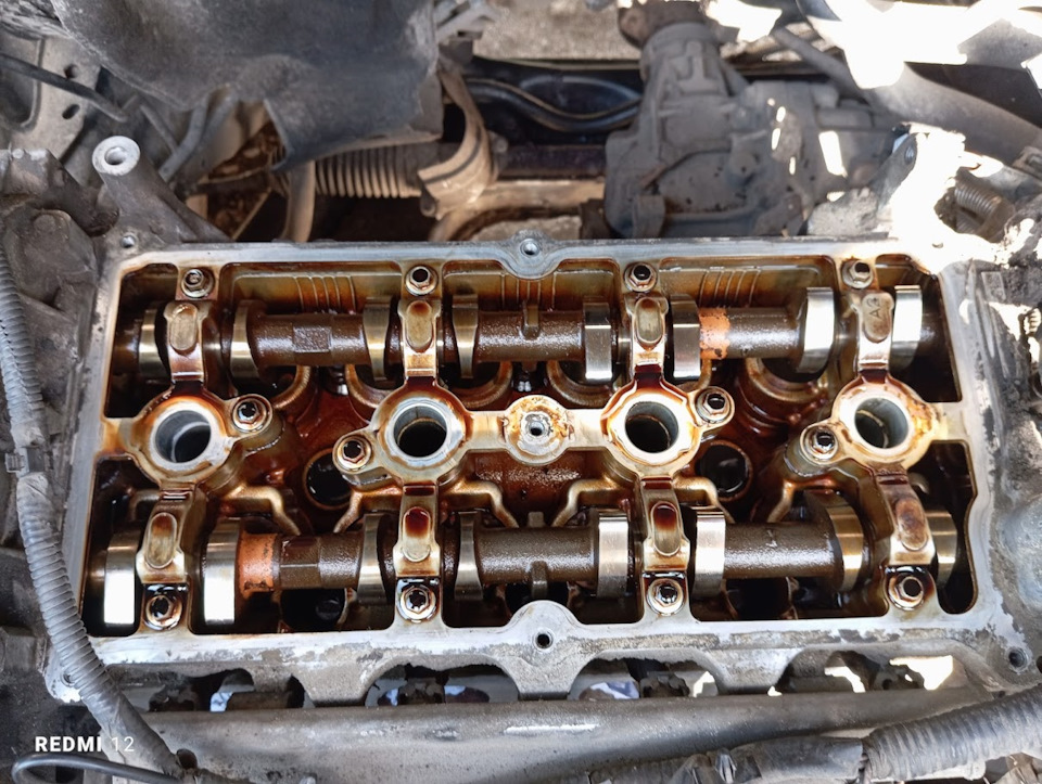

Масло в колодцах так решается просто заменой прокладки? (у вас 2 или 2.5 ?)
Читал, тут же, что только заменой всей крышки, т.к. резиновые кольца вплавлены в крышку.
2 литра
может кто знает, в 2.5 так же просто решается?
нет там сальники вплавлены
ясно…печально
bob6262
Не помню каталожный номер сальников свечных колодцев Тойота, подходят идеально, но прежде надо высверлить старые сальники. Делал лично на Рено Колеос 2.5 и Х-Трейл 2.5 — делов. на 1 час.
нашел — TOYOTA 11193-15010
bob6262
Чистый это когда на 286 000 вот так))
Vitali74-31
Только масло), долго ездил на Мобил1ФС, замена раз в 10 000 км. Газа нет)
