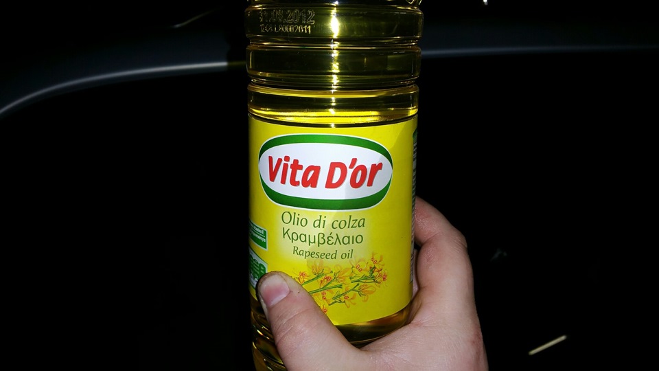

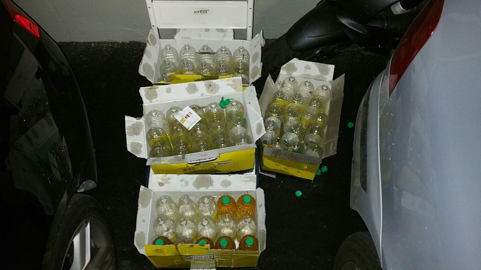

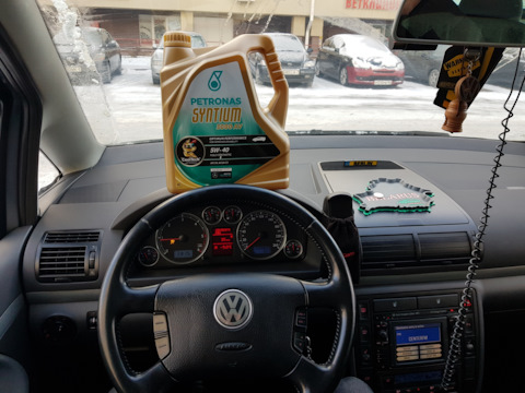

потом был пассат, на котором тоже ничего не переделывал, проехал тысяч 5 на масле, так же без проблем. потом правительство ЕС поняв, что от них уходят живые деньги, искусственно привязали цену на масло к цене на дизельное топливо во всех странах ЕС, с тех пор смысла в этом практически нет. у меня остались еще 120 литров с 2010 года, решил их потратить… (на фото видно, что срок годности у масла вышел еще в 2012 году, но шаран, я думаю, не обидится :)

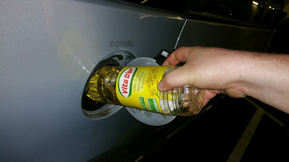

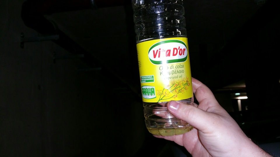

Пе ЕС на 3 фото в бутылке осадок, не боитесь что где-то забьется?
5-10% солярки.
заправляли не только старые мерсы, но и новые ауди а8, и все что угодно. в Германии даже были экспедиции, которые грузы возили исключительно на масле. информации про езду на масле куча. вот один из форумов (на немецком) www.fmpo.de/
осадок дальше фильтра не должен пройти.

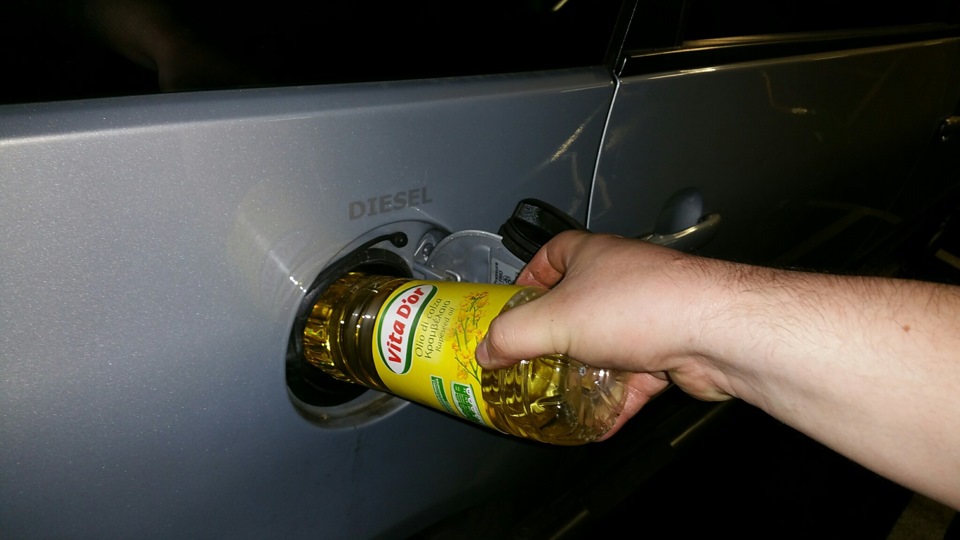

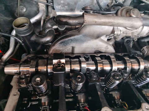

как на помпадьюз масло повлияло ? или еще не откатал?
как ни странно повлияло. на Пассате 1,9 насос-форсунка вообще никакой разницы не было, а тут на холодную какой-то клапан на форсунке дал сбой из-за того, что масло было слишком вязкое, дал ошибку в комп двигателя, комп двигателя из-за этого не смог рассчитать текущий крутящий момент, соответственно коробка без этой информации не знала как ей правильно переключаться, в итоге машина не ехала и переключалась рывками. пришлось истратить литов 20 масла и разбавить его соляркой, тогда стало все нормально.
