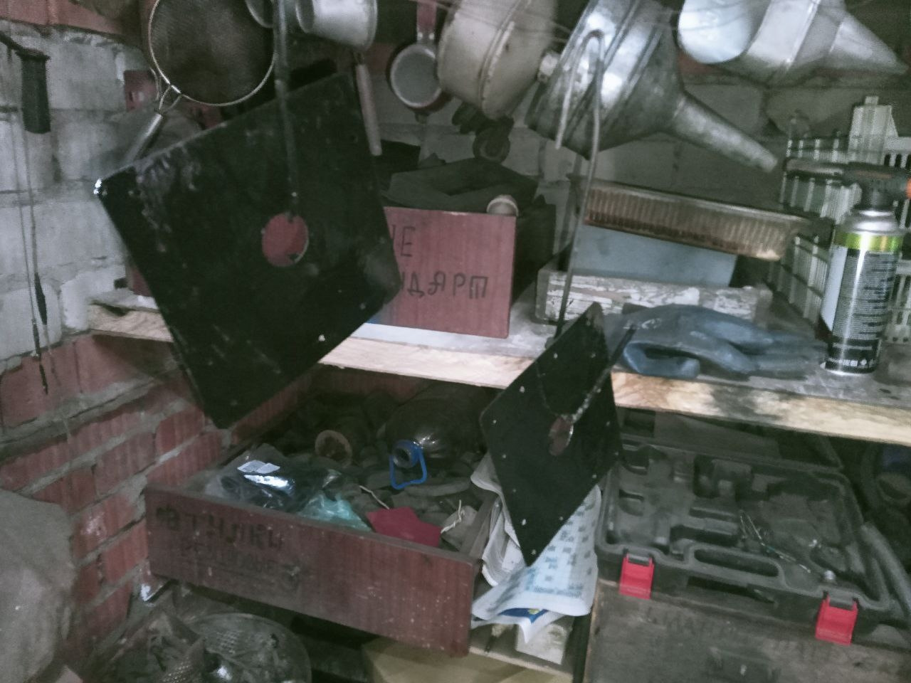

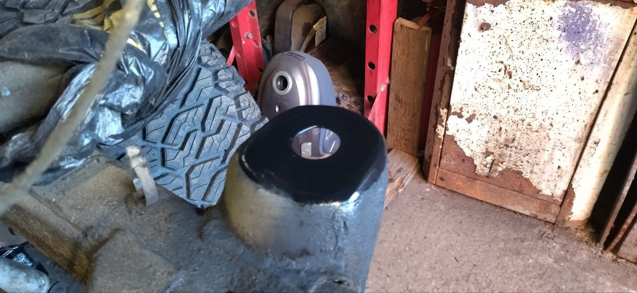

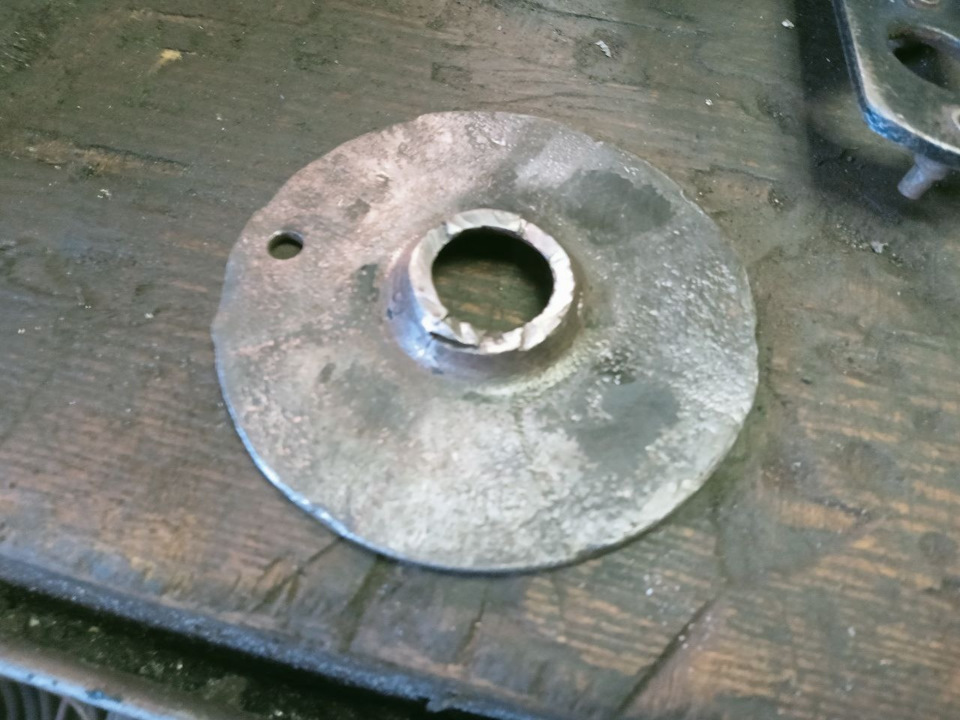

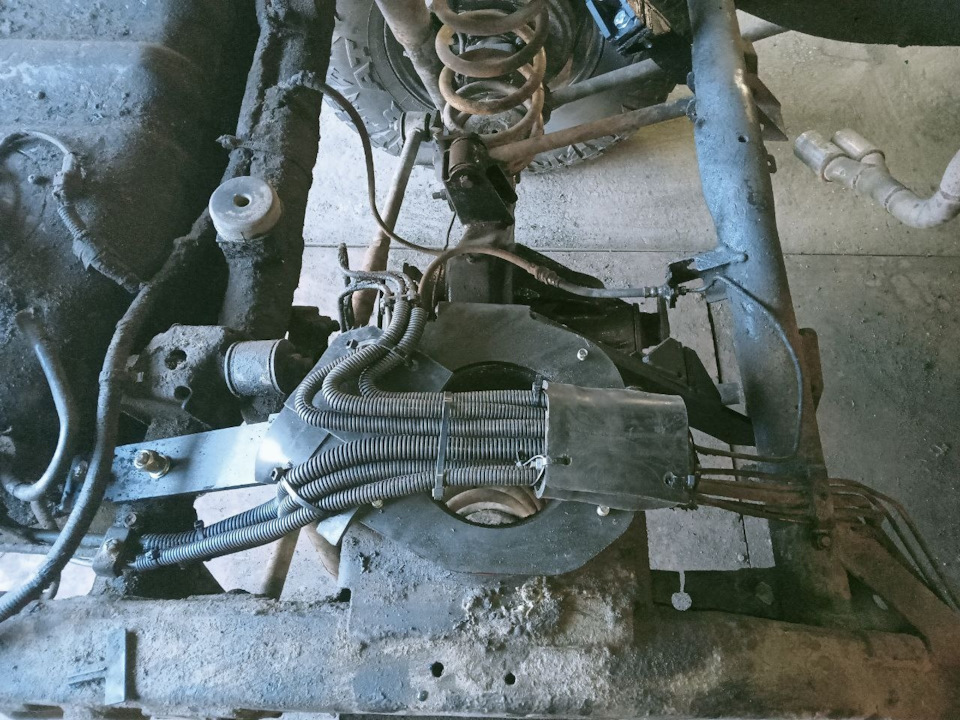

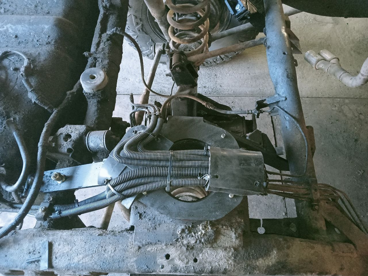

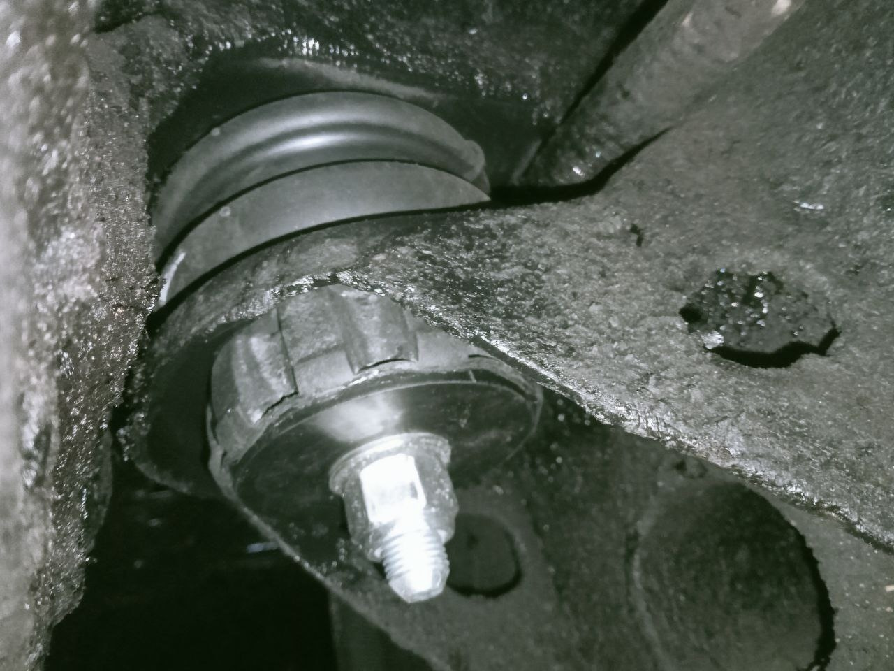

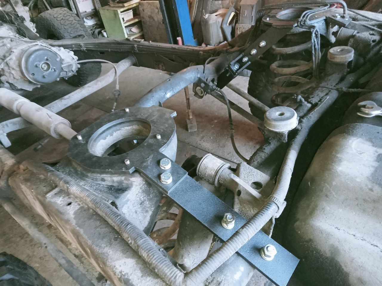

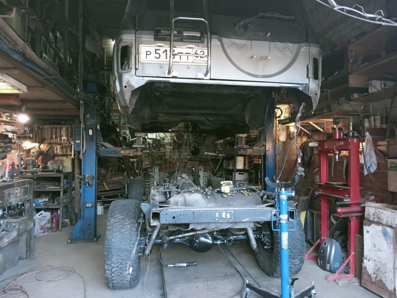

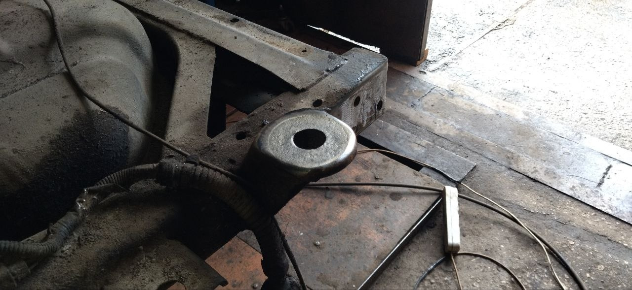

Подошло время замены подушек. Т.к. для этой процедуры поднимали кузов, сразу почистили, покрасили пятаки подушек и установили усилители чашек задних пружин.
Маленькая заметка по поводу того, что мы ставим усилители на болтовом соединении. Все там нормально, стоят, работают, болты не откручиваются. Ставим на все авто. Вариант проверенный. Нам нравится.

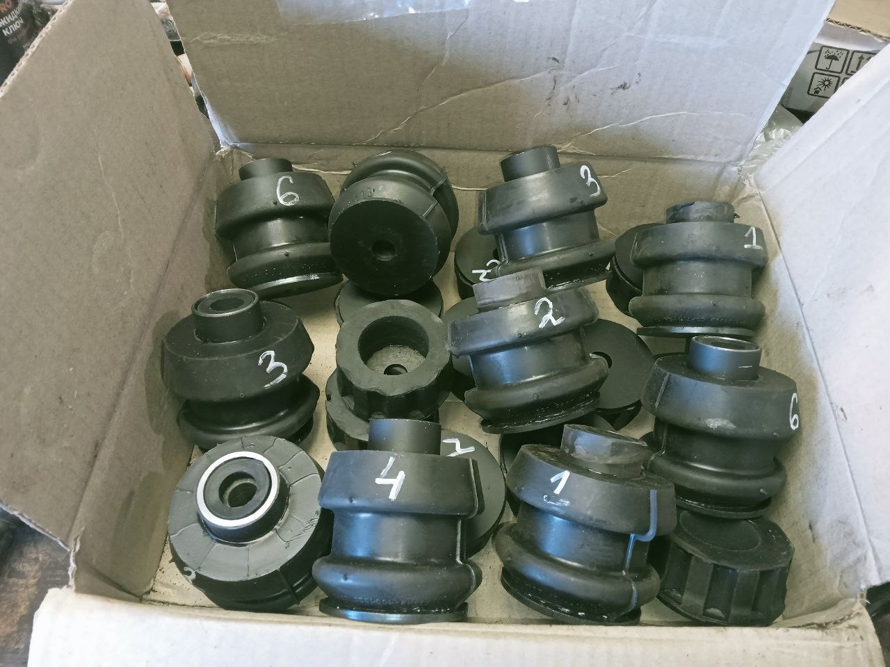

Подушки используем Нижегородского производства.
Теперь по порядку.

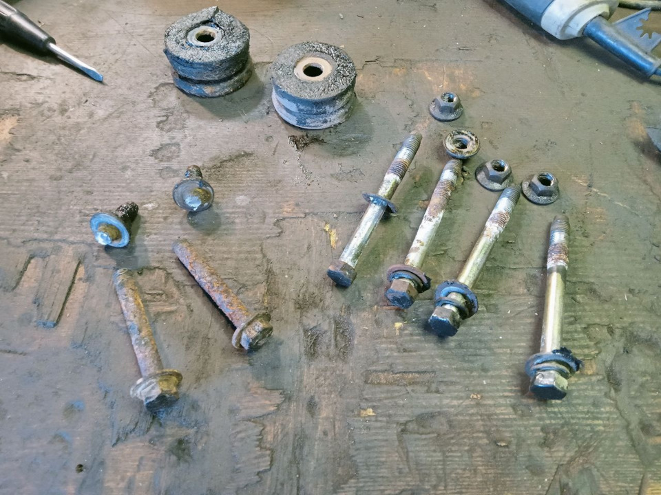

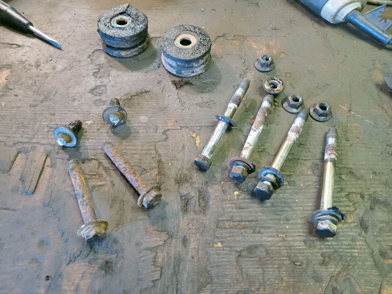

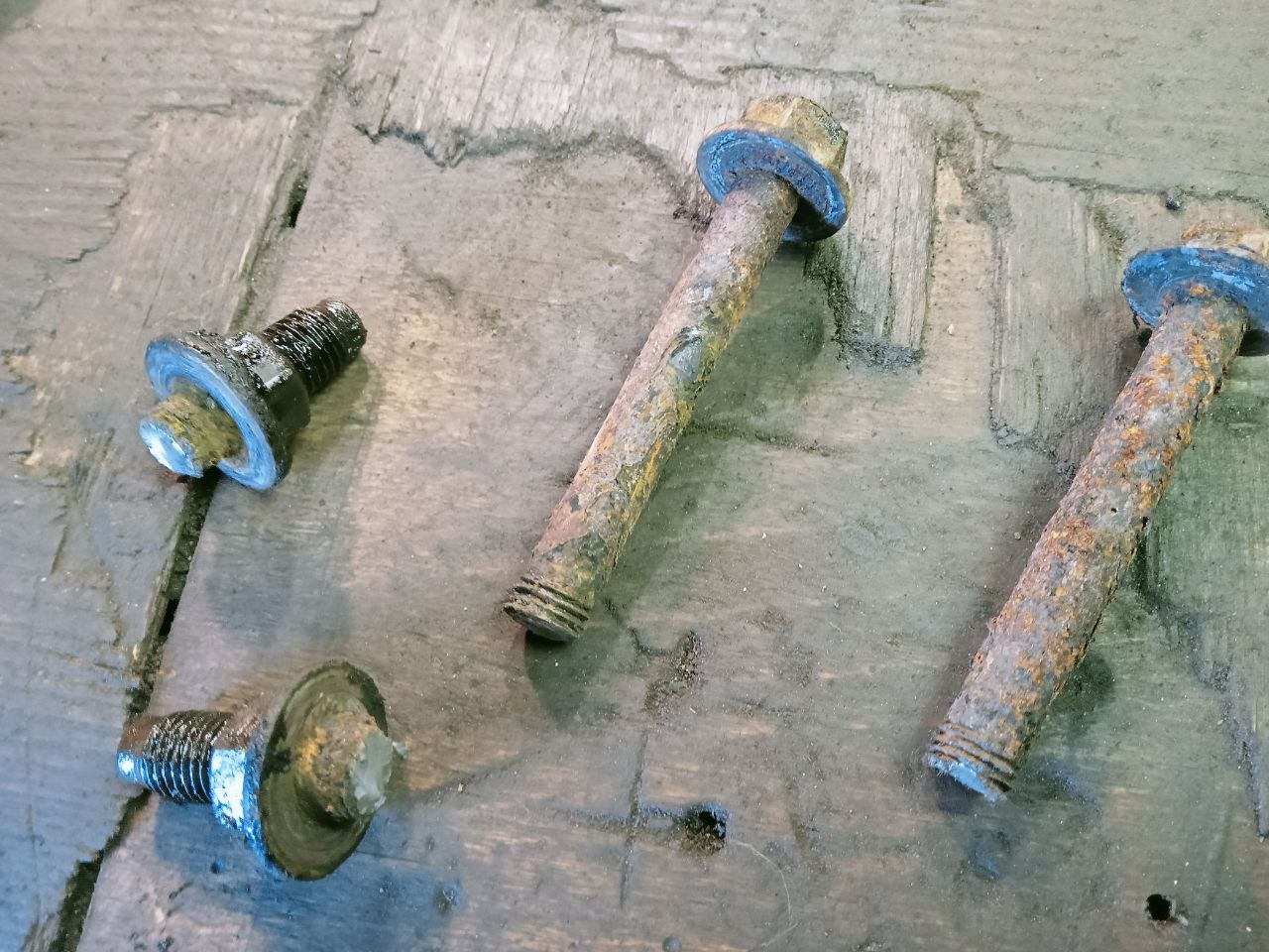

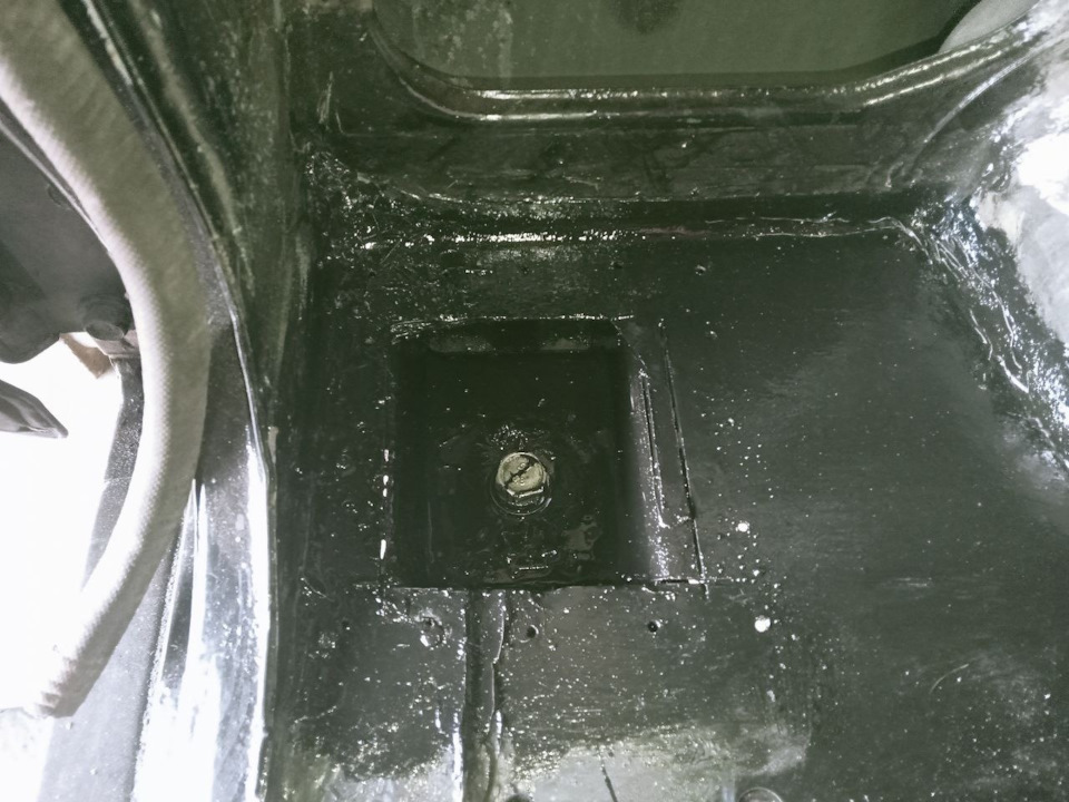

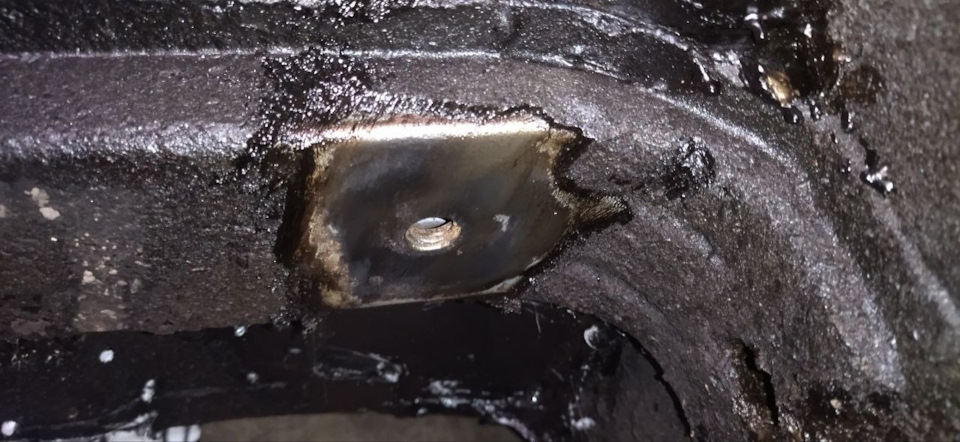

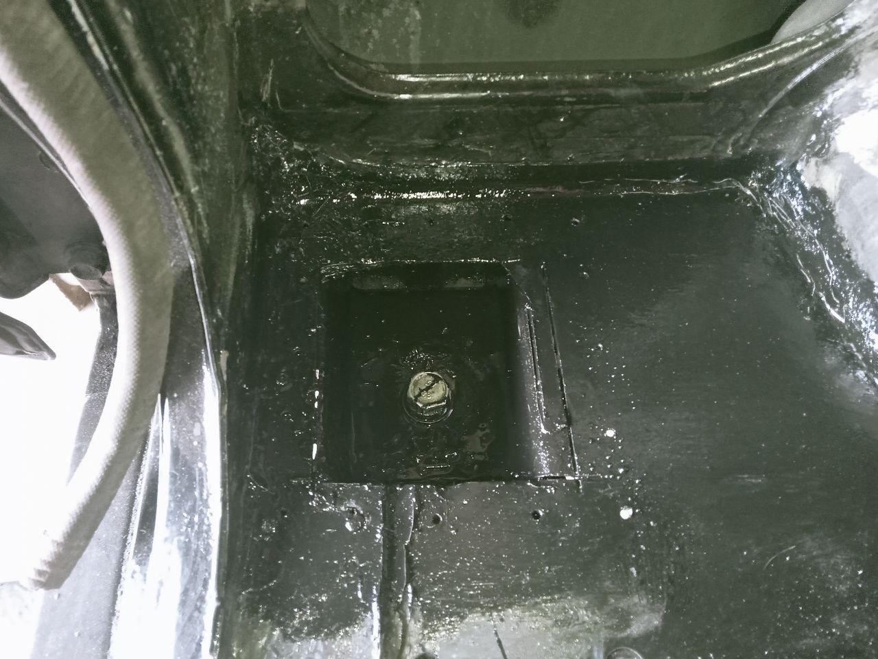

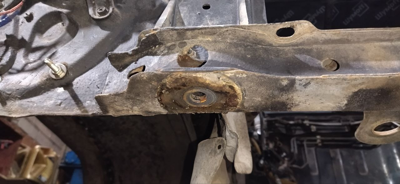

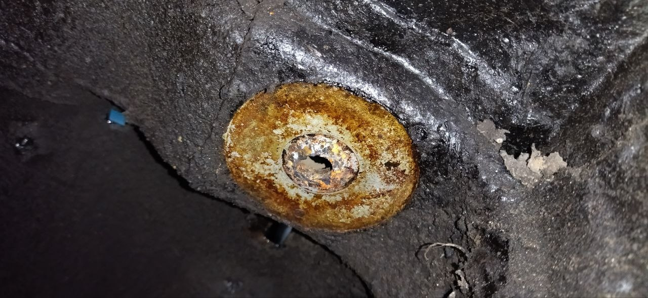

Начну с болтов. Два крайних, задних болта сильно подверглись коррозии и естественно сломались. А потом еще обнаружили, что они меньше в диамере.
А это мягко говоря не шибко хорошо. Купили новые, покупали в автомагазине, согласно прочности.

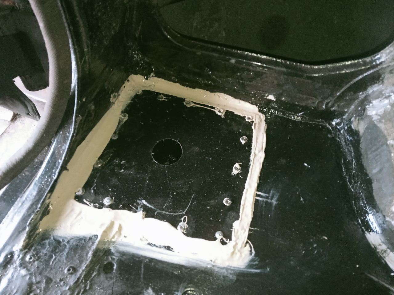

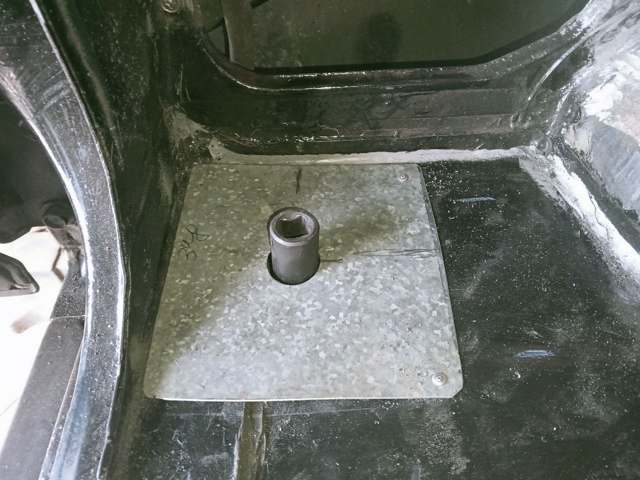

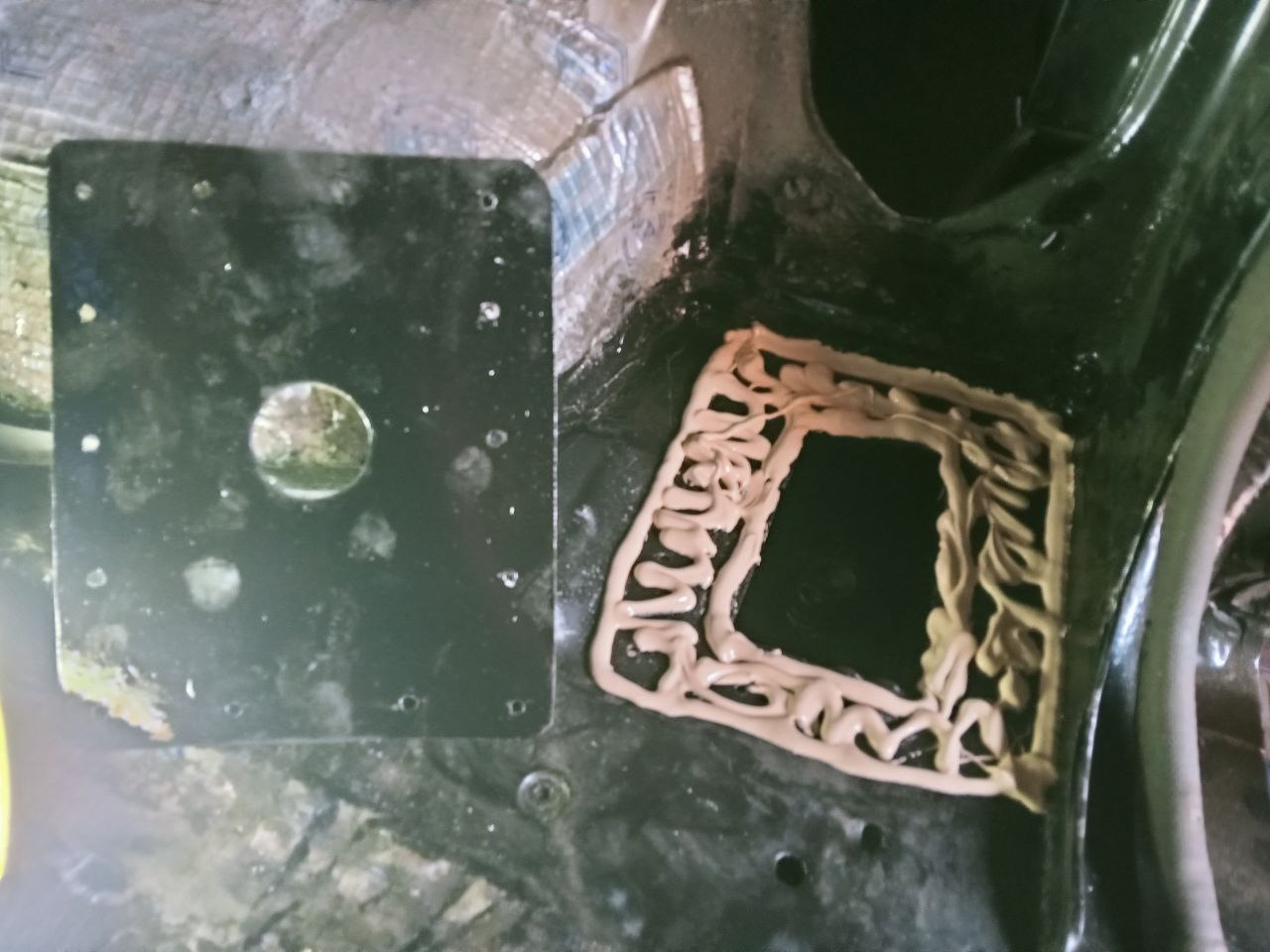

Т.к. закладные у двух крайних болтов (в багажнике), прокрутились, пришлось вскрывать пол.
В целом такие проблемы встречаются часто, это почти нормально. Закладные удалили, теперь процесс выкручивания данных болтов более надежный. С верху держим головкой, с низу крутим, на фото все будет.

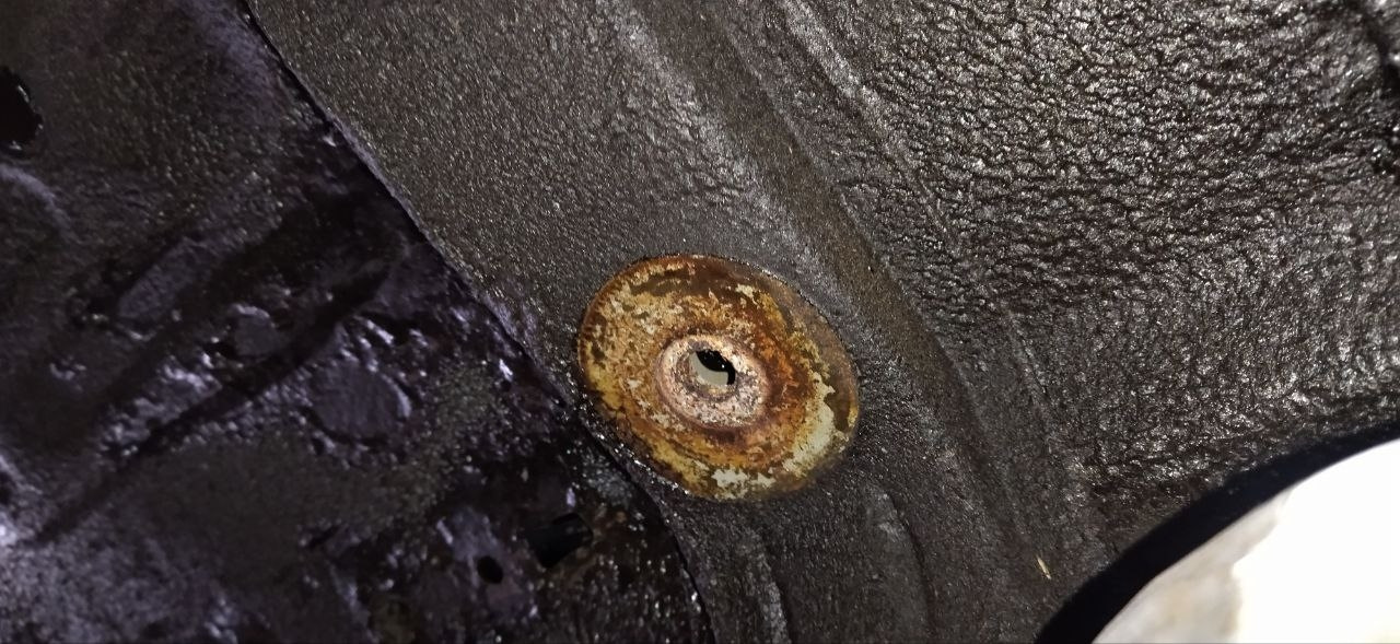

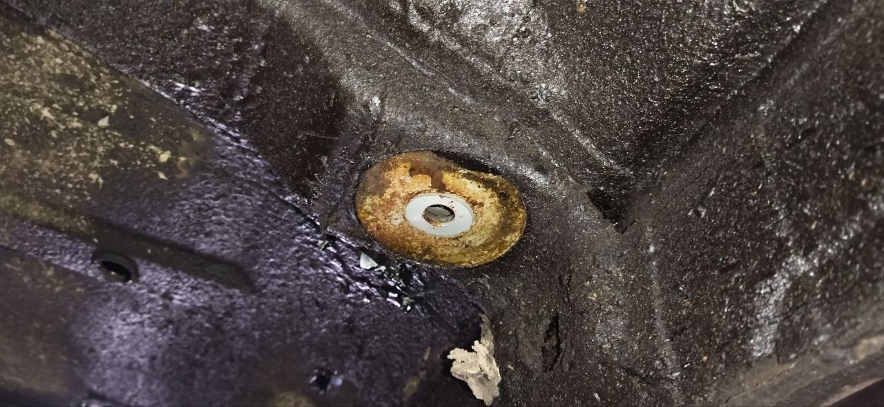

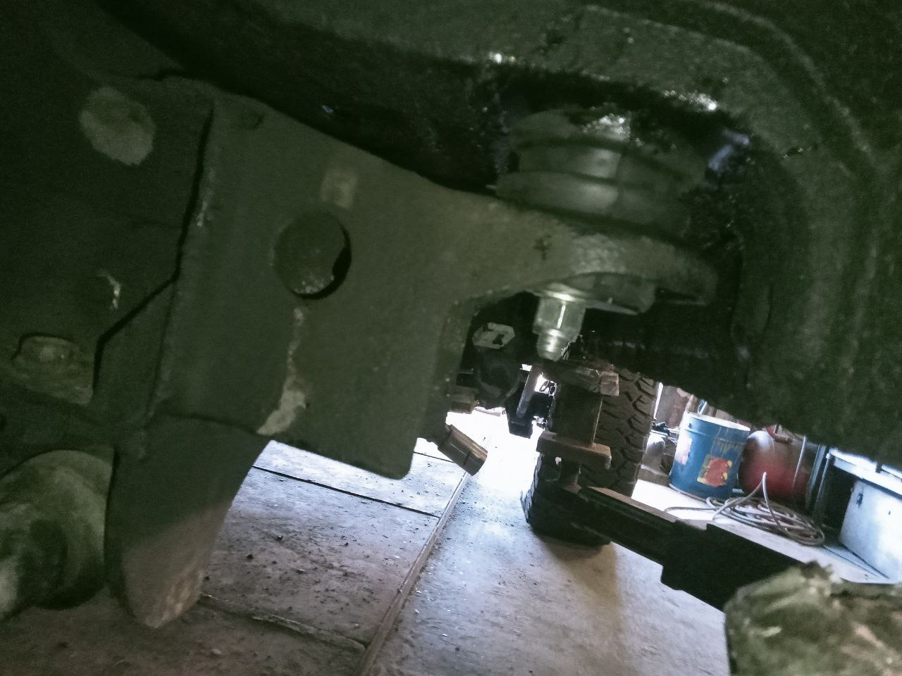

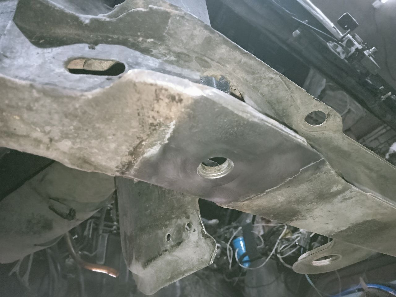

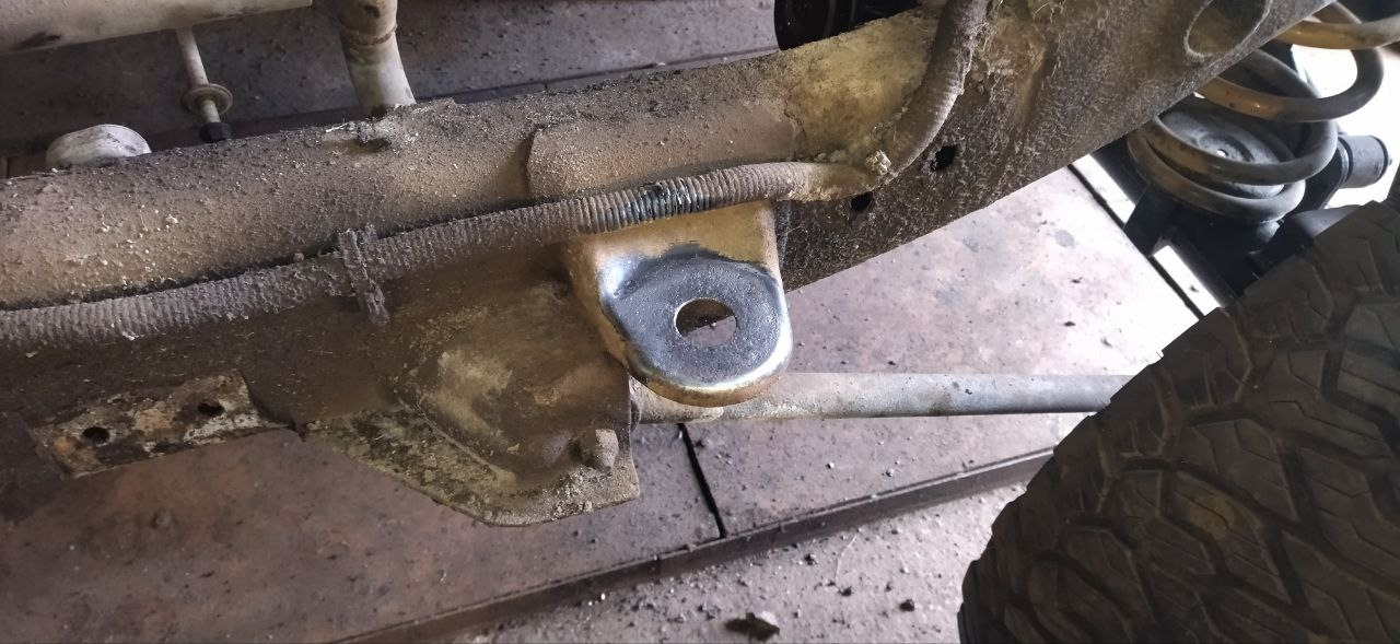

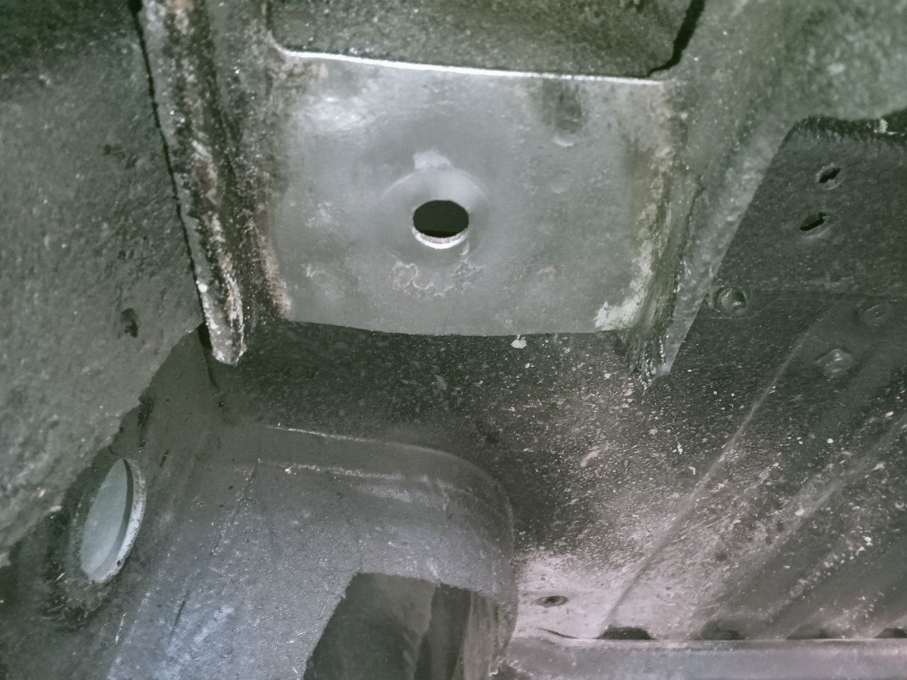

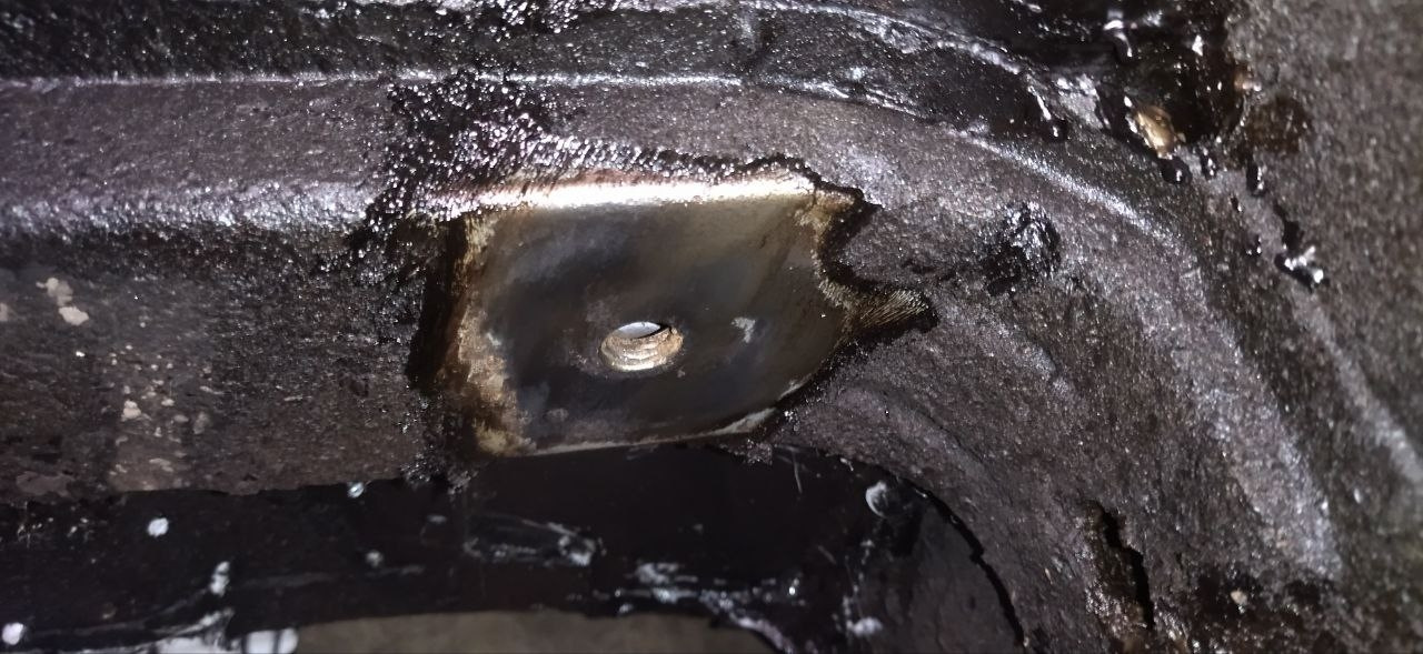

Подняв кузов обнаружили ржавчину в местах прилегания подушек к кузову и раме.
Все почистили, покрасили.

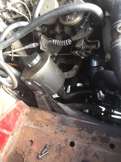

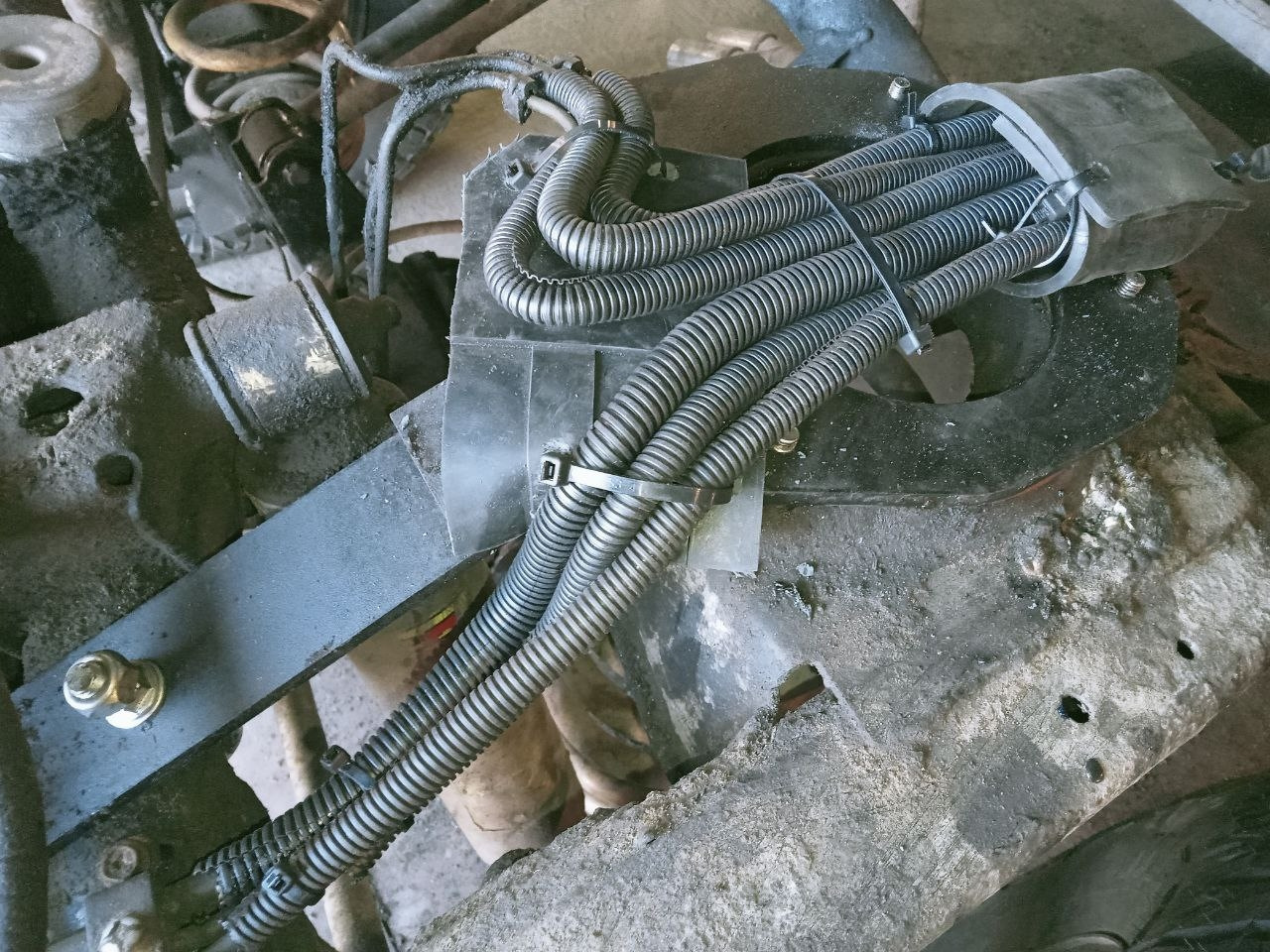

С правой стороны над чашкой пружины проходят магистрали всех трубок. Для того что бы перестраховаться и не думать о том, что трубки могут тереться от вибрации об усилитель чашки, трубки поместили в гофры.

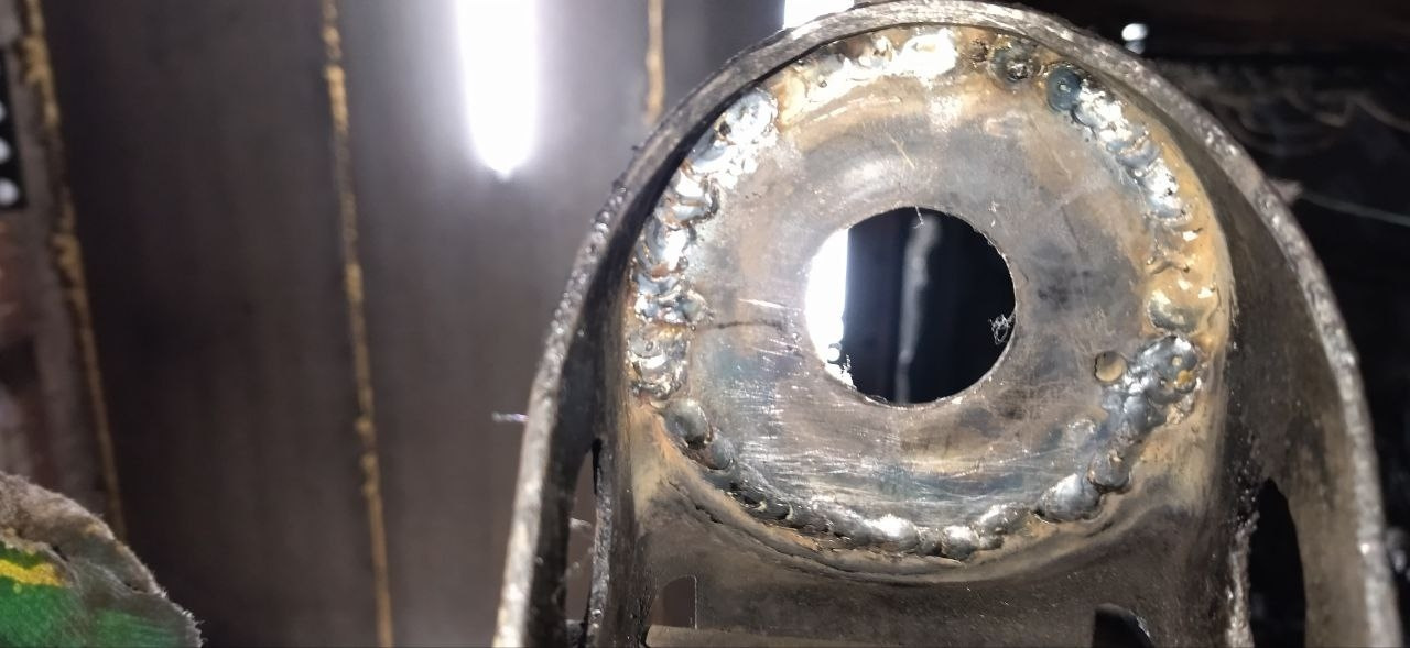

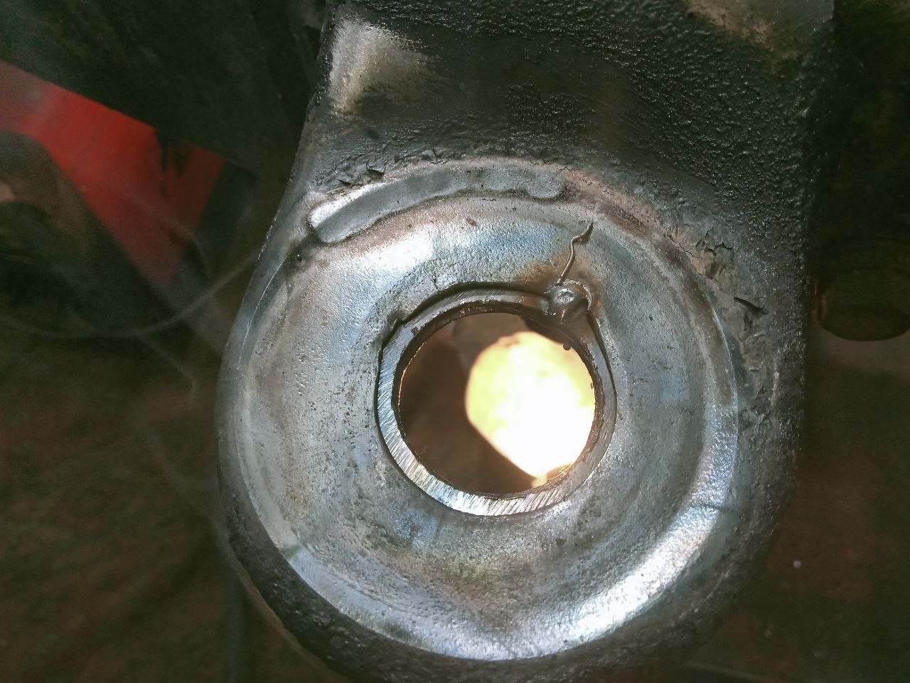

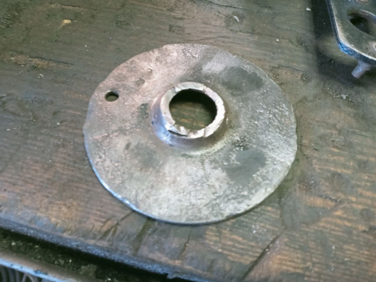

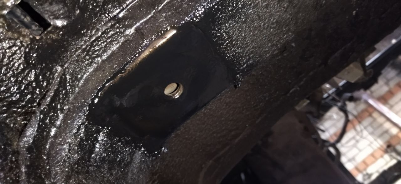

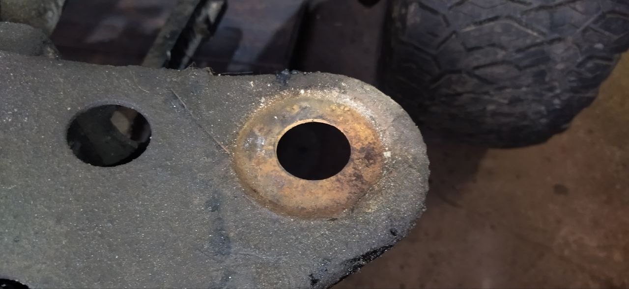

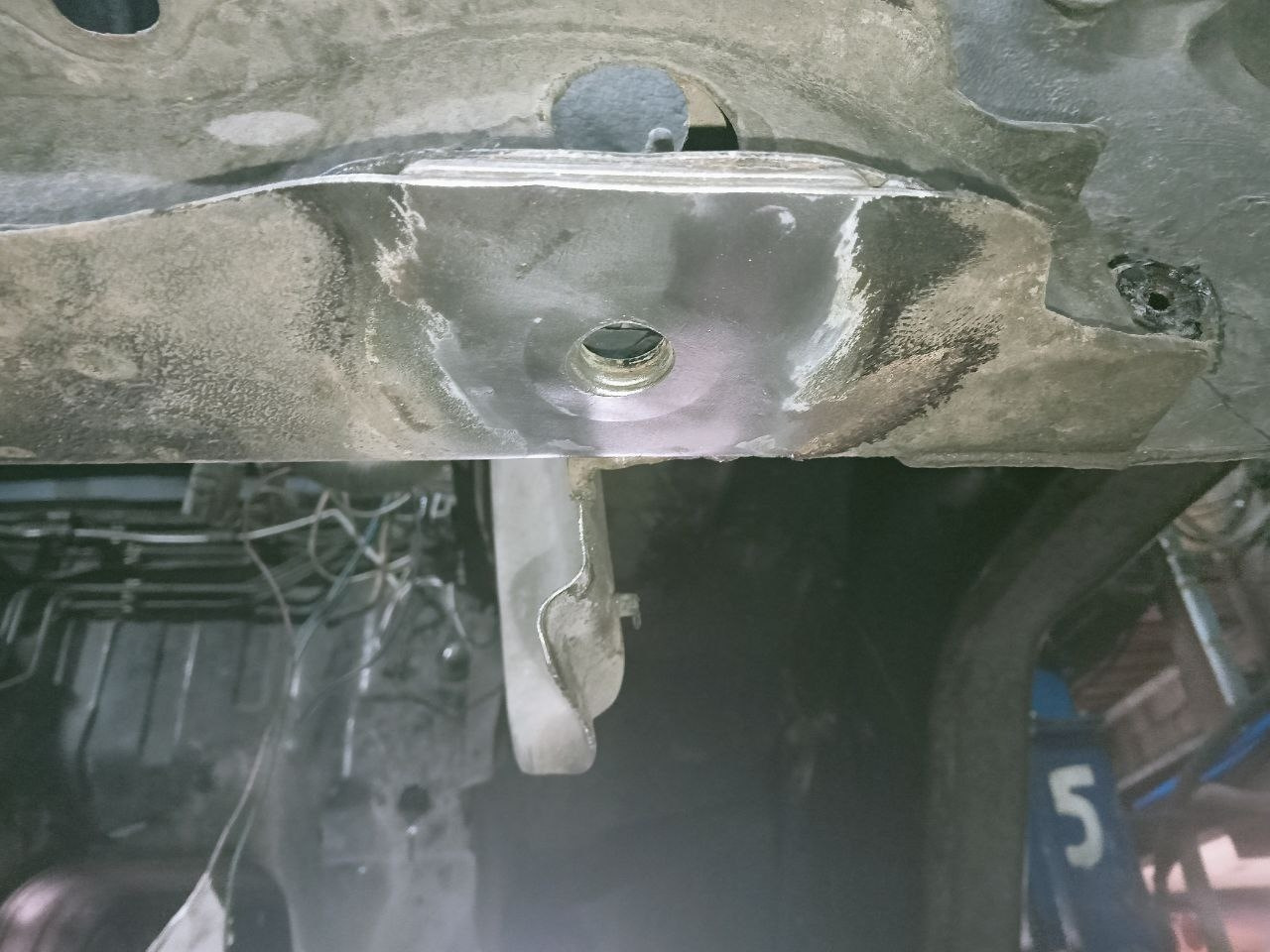

Еще элипсом разбило два передних отверстия на раме. Решили вварить центрующие шайбы. Варили с низу, что б сохранить один уровень по плоскости.
Далее все собрали и протянули.

Подушки доработанные или это для патруля, уже делают из газелевских? Цельнолитые?
Все нюансы не скажу. Но к Патрулю подходят отлично. Нам дорабатывать не приходится

Есть нюанс. С завода у 60-х подушки разной высоты как на 61-х не скажу. Но подрезать не проблема.
Спасибо. У меня стоят, уже давно газелевские подушки, кроме заднего ряда. По чертежам Сергея motomario делал, он самый первый, в патруля их внедрил. Подумал, что уже в промышленном масштабе, кто то начал делать.)
