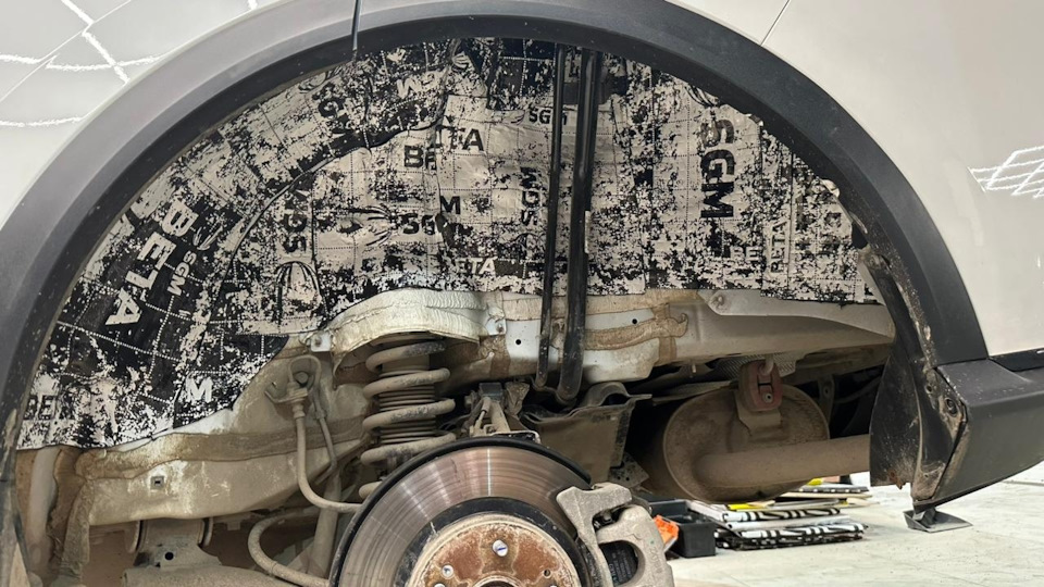

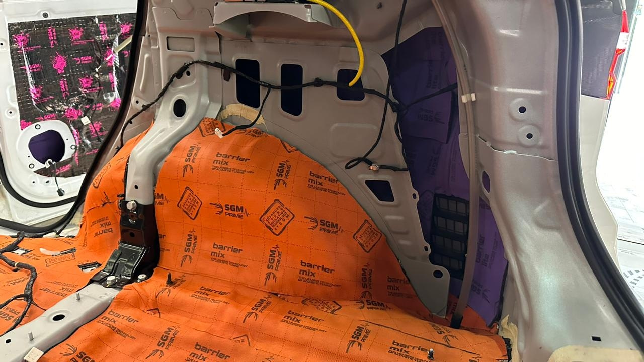

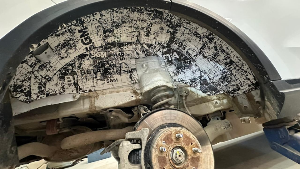

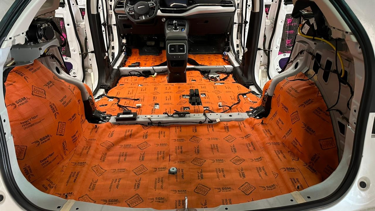

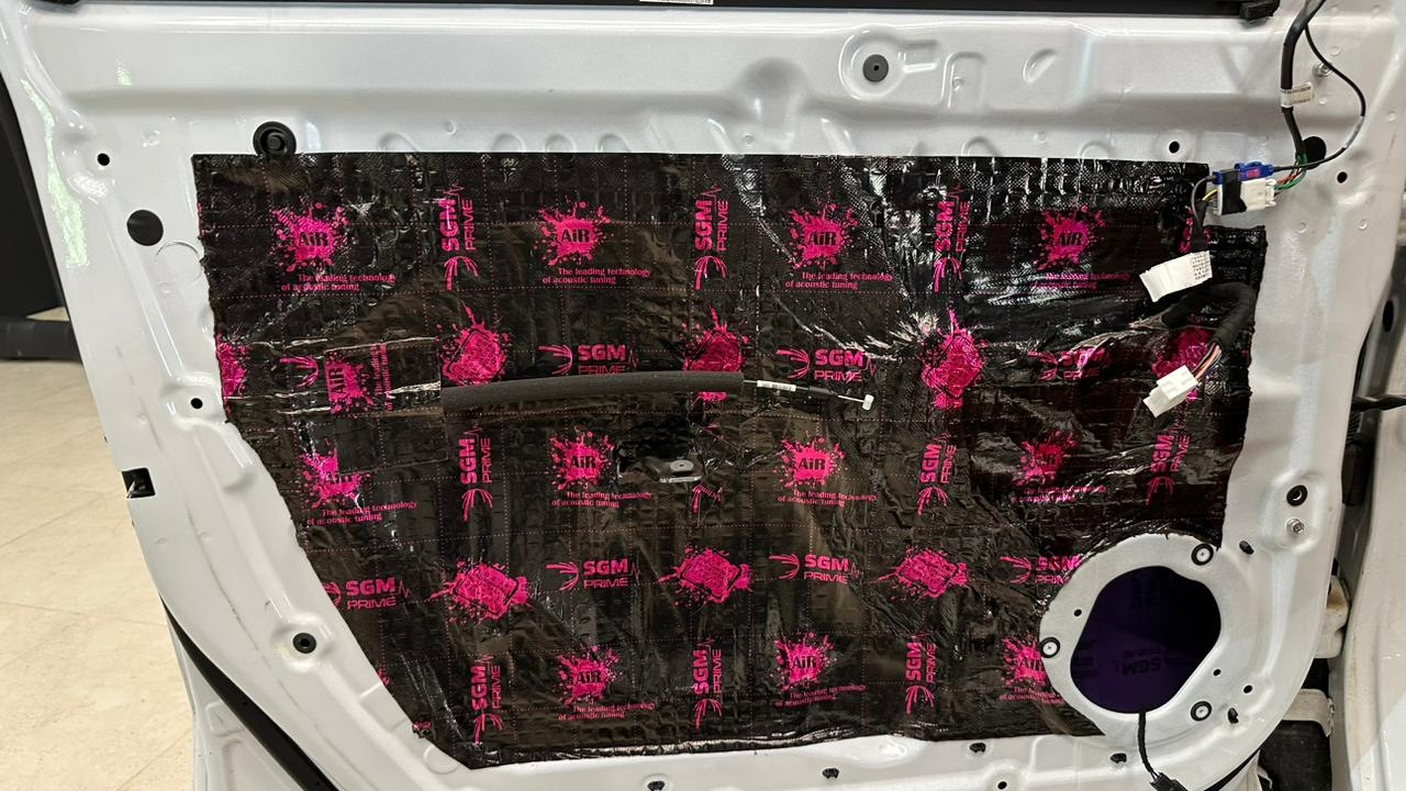

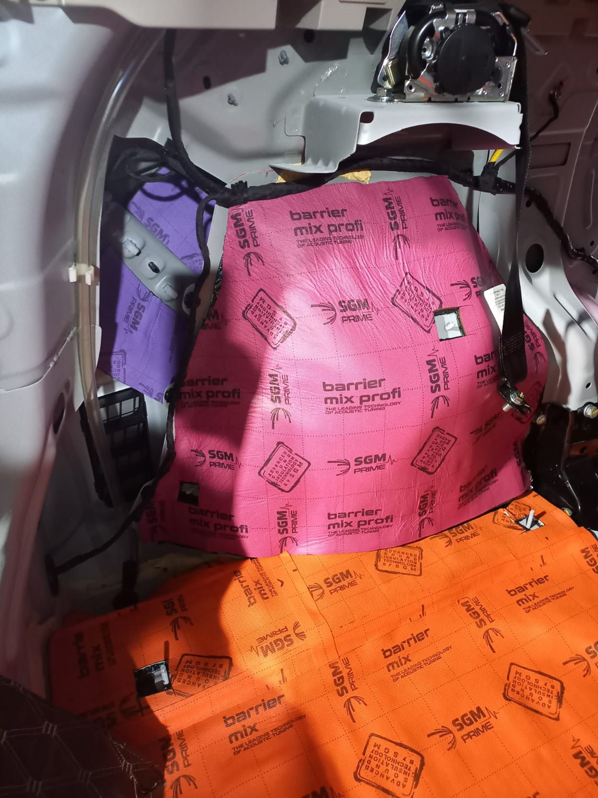

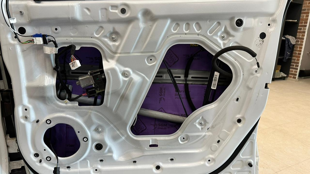

Сделали мне шумку, кто говорит, что эффекта нет, тот либо что то не так сделал, либо мы слышим разные частоты, эффект явно есть, по городу не особо чувствуется, по трассе прям есть разница, быстрее 100 пока не было возможности прокатиться, но тише стало это точно. Музыка заиграла по другому низов прибавилось, двери стали закрываться четче) Я доволен короче.

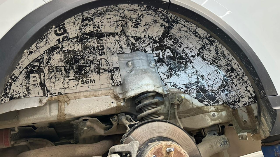

Арки закатали изнутри, снаружи и ещё подкрылки до кучи. Кстати стало для меня сюрпризом, что дилер оказывается поставил локеры, дополнительно) Я и не знал об этом.

Я на 3 машинах делал шумку. Самый большой ощутимый результат всегда давала обработка арок и локеров.
Эффект от дверей и арок слабо почувствовал, так как делал зимой и был на шипах — от них шум ничем не перебьёшь). А так — большинство катается по городу, где не сильно чувствуется. Хотя на флюенсе после шумки дверей прям ощутимо тише стало, но делал я её там летом и сам)

У меня эффекта нет. Ну разве что двери стали закрываться получше.) Но при этом передние просели. Заметил примерно через 1.000-1.500 км.
Звук мотора чуть тише стал, но не существенно. Вот и все плюсы. ((

Ни чего страшного, с опытом придет. Двери достаточно виброй 2.3мм желательно легким материалом на наружный лист, и волной обшивку. Лишние материалы бесполезны на дверях с такими стеклами, если двойной стеклопакет, тогда есть смысл во 2ом слое, но надо как то зарабатывать установщикам. Сделал на солярике, просели двери. На ix35 и F7 уже учел этот момент.
