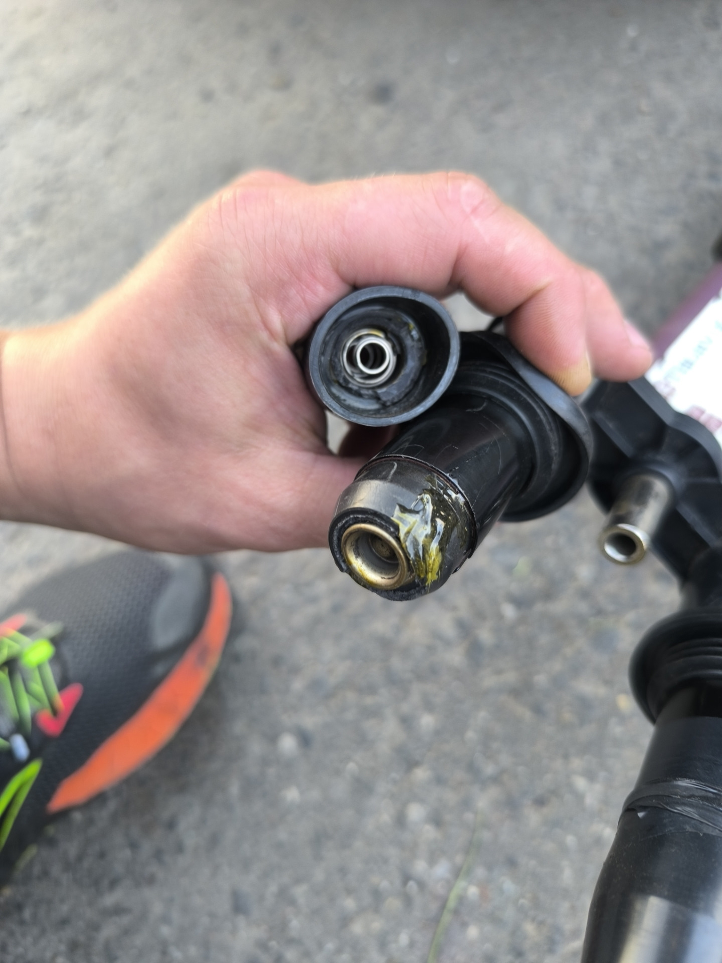

Ни с того ни с сего машина начала троить. Вылезли соответствующие ошибки

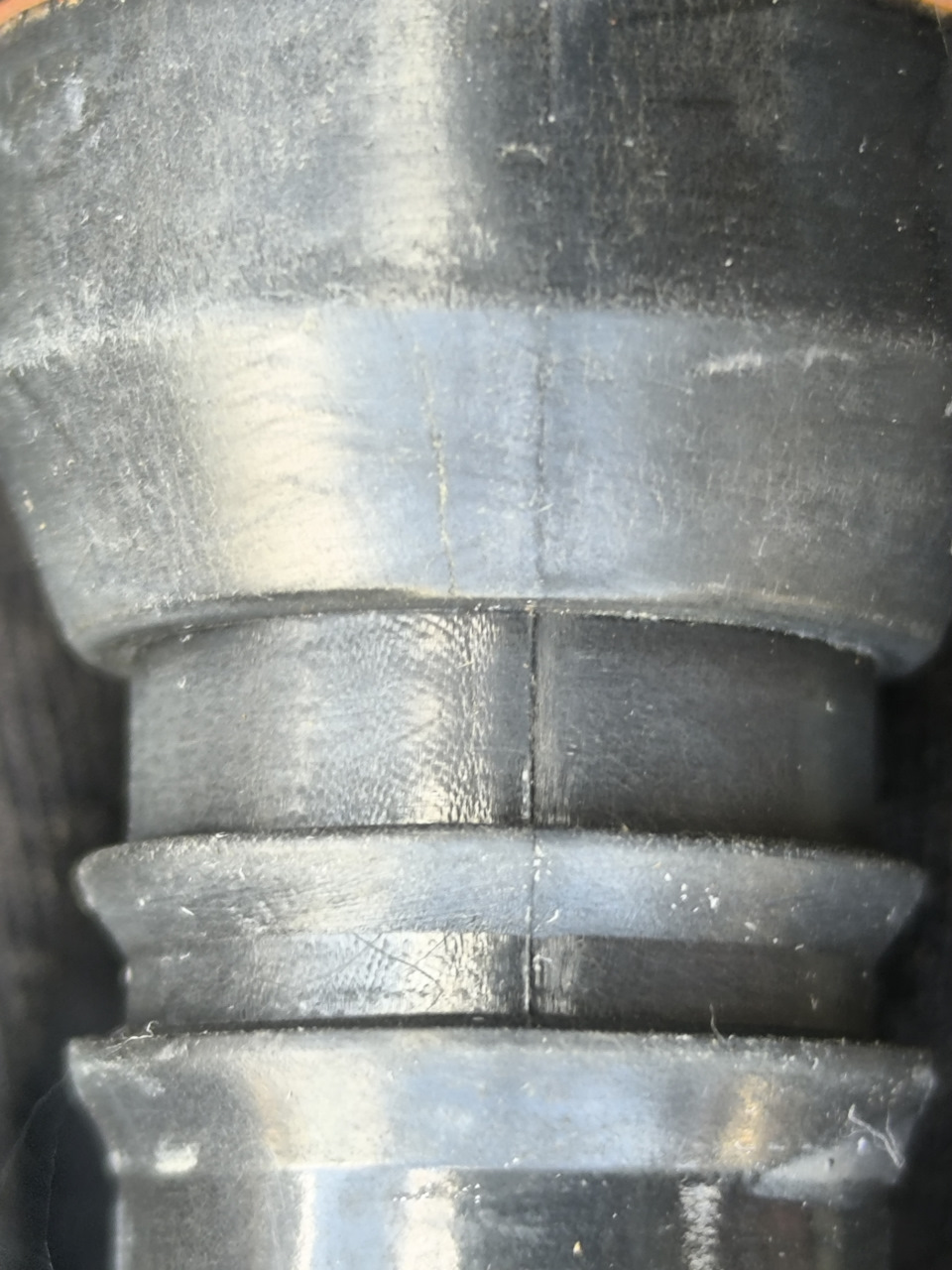

Сначала был попробовал ремонт, потому что сначала катушку пробивает.
Эпоксидная смола эдп в помощь. Или другой диэлектрический двухкомпонентный клей.
В итоге развалилось все снова.

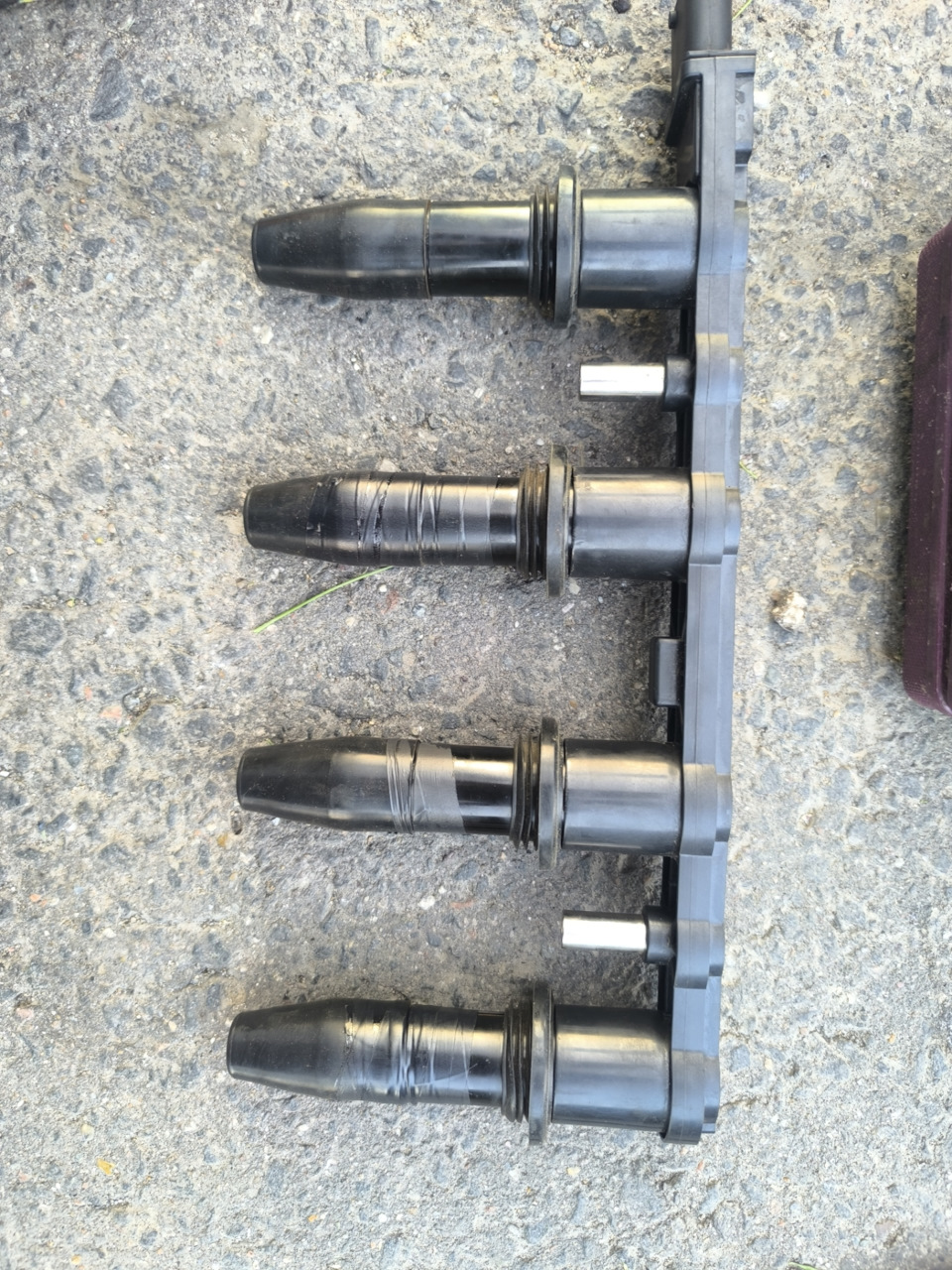

В этой ситуации была применена изолента. Много мотать не надо, а то не влезет в колодец.

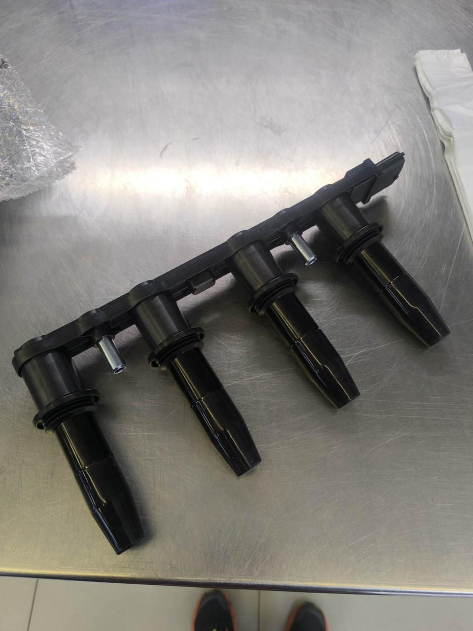

Так как я поддерживаю отечественного производителя (хотя он иногда и подводит🙂), было принято брать модуль Slon. Хорошие отзывы за время езды на ВАЗ. Думал взять start volt, но стоил на несколько сотен дороже. И не было в наличии.

Пробивает на экраны, же) Снял их и забыл правда что
Вот!
30T
А я думал пробивает сам штырь на мотор
Это тоже бывает . Когда повышенная влажность, многие кончики подрезают на резиновых колпачках, чтоб повыше были от головы
Снял экраны, по две штуки с каждой катушки, замотал изолентой, всё, что отвалилось выкинул в мусорку, надел обратно резиновые наконечники и тысяч 200 вообще про модуль можешь не вспоминать
Да ты чё?! Экраны которые металлические?
Да, металлические
Понял. Значит старый ещё отремонтировать можно
Конечно можно! Я ж написАл. На ремонтированом больше 200 тыс. проехал, сейчас этот модуль на другой машине ездит. Мне новый модуль Lynx подогнали, бесплатно, я с него с новья снял экраны и закатал в два слоя термоусадку, будет теперь работать пока в наночастицы не рассыпится

А нельзя подождать несколько дней, сдека тоже нет? Почта на крайняк. Всё присылают. Зачем непонятно что ставить. Защита есть, только у оригинала. Если пробьёт, а всё что не орига, так себе, большая вероятность, попадание на эбу, мозги просто сгорят. Ну и опять замена модуля и мозгов в придачу. Поставил оригу и забыл надолго, как-раз, чтобы ни где, не встать, а теперь непонятно. Цена slon 3700, подозреваю, что за 3700, качество такое себе, да ещё и без защиты. STARTVOLT SC2016 днище полное, а стоит также 3600. Ценовая категория, как и качество соответствующее. Цены в Москве, могут отличаться, но на такие, не должны, из-за качества. Но это выбор каждого.
5000 слон
5300 старт вольт
Цена авто Русь
Отъедет ЭБУ, тогда напишу. Пока проверяем. Цены от цепи поставок зависят тоже. Не только от защиты. Поэтому не факт что в Делфи есть, а тут нет.

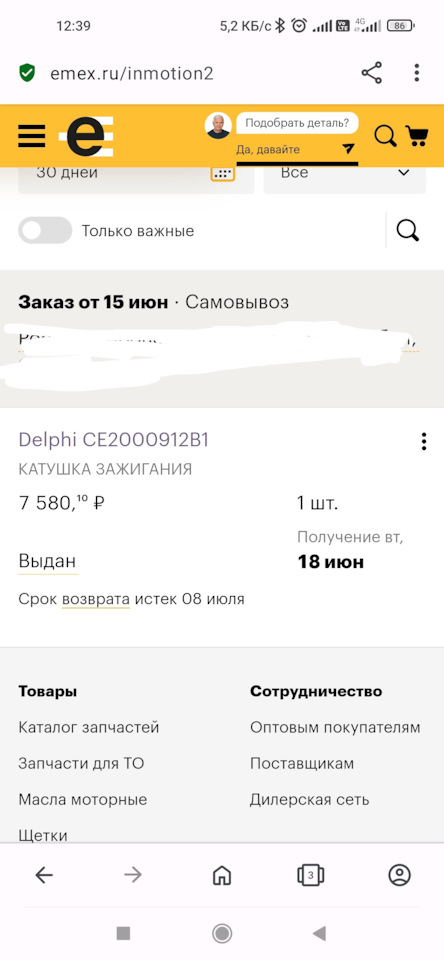

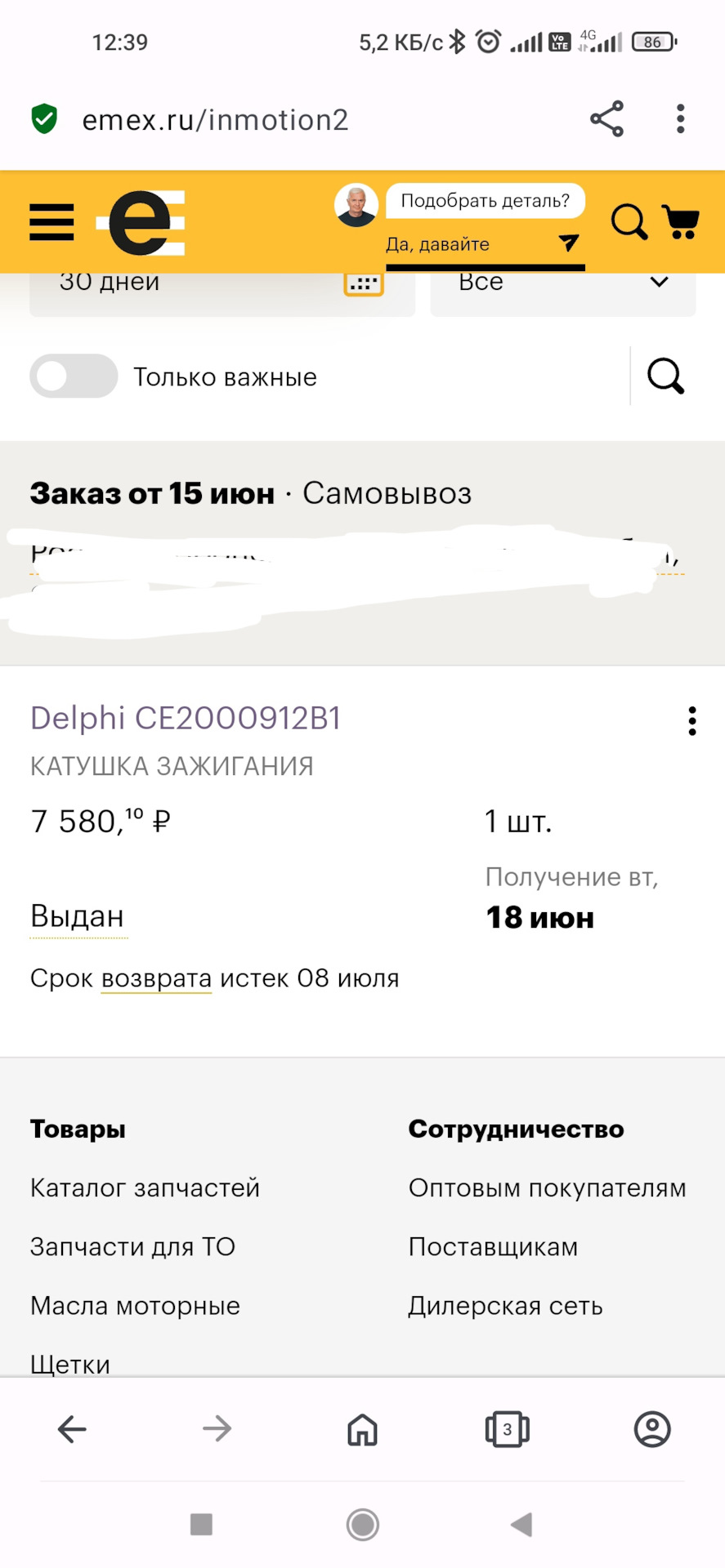

Что у вас там с ценами творится?
Недавно Delphi брал за 7.5к
