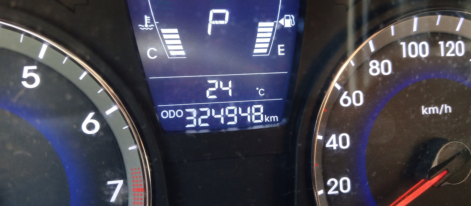

Температура переваливает за +37 (глобальное потепление, чтоб его!) и в авто стало душновато ездить. Да, кондей в "соликах" — не самая сильная сторона, как и свет. И после длительного простоя на жаре салон охладить — дело не из простых особенно в условиях городской езды.
Но есть одна подсказка: приоткрываем передние окна, включаем циркуляцию, скорость на 2 (для нашего кондея это оптимальная скорость ибо 1 медленно, 3 и 4 — эффективность охлаждения хуже), режим лобовое/ноги и выгоняем горячий воздух. Таким способом я пользовался всегда. Но в последние дни стал замечать, что кондёр ну уж очень нехотя охлаждает.
"Наверное, пришла пора заправить кондиционер" — подумал Штирлиц.
Последний раз я обслуживал кондей очень давно. Потому решил не экспериментировать с бочками на обочине, а загнать в нормальный сервис с аппаратом.
По итогу 200 гр фреона и около 20 гр масла на доливку. За всё про всё 3250 руб.
Есть ли изменения: вроде как да, охлаждение более интенсивное стало, да и с включенным кондеем авто поживее поехало. Может самовнушение, но работа двигла точно стала мягче при включенном кондее.
Едем дальше
