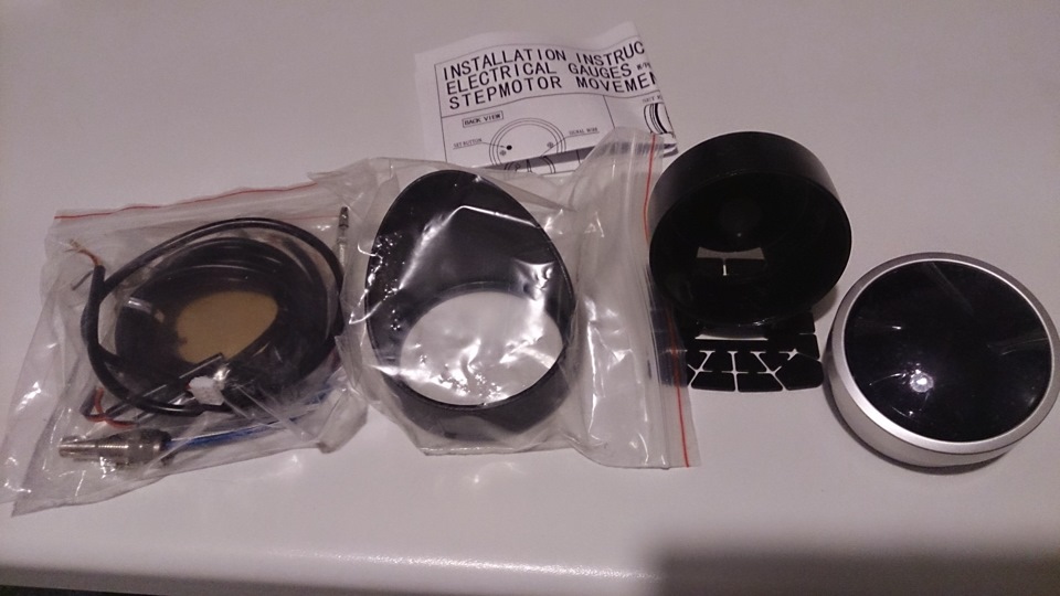

Думаю многие помнят записи в БЖ по поводу приобретенного ништячка в виде датчика температуры ОЖ.
Вот этого вот…

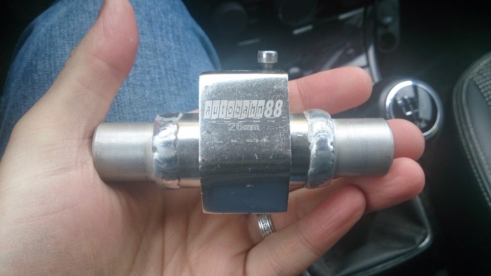

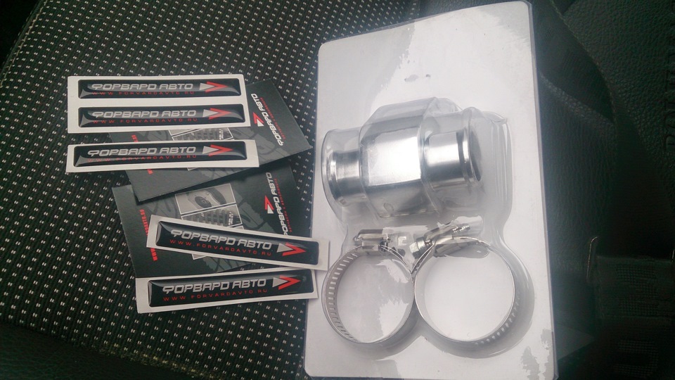

Первый камень преткновения был в следующем — для того, чтобы его поставить, нужна была проставка под датчик температуры, которую я заказал по совету "бывалых" в размере 26мм и благополучно получил.
Вот такая:
И тут же мы получаем второй булыжник — нифига она не подходит, т.к. внутренний диаметр шланга, куда надо пихать ее, составляет — 20мм.
Хорошо, мы не ищем легких путей. Находим аргонщика, говорим, что надо сделать и получаем вот такую вещь:

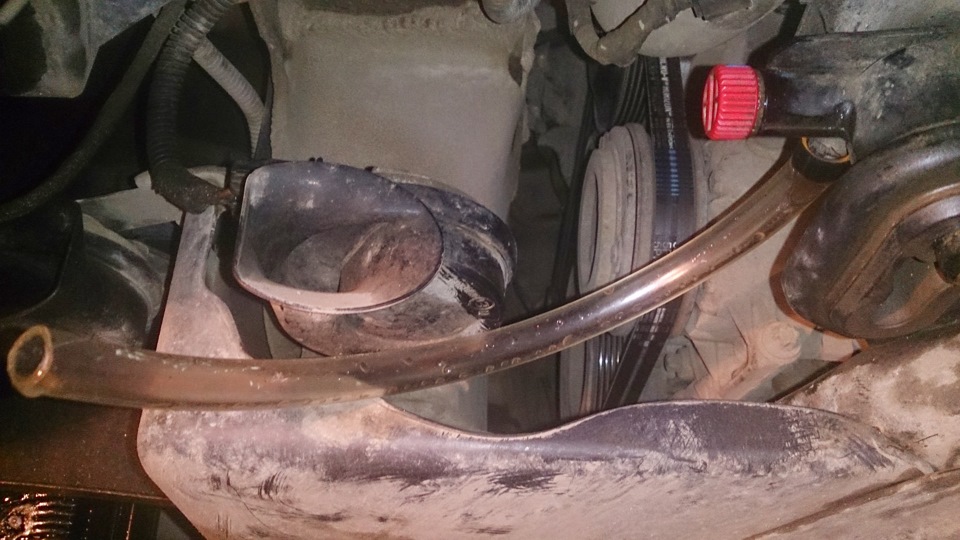

Первым делом сливаем антифриз с системы, благо он сливается весь спокойно. Используем нехитрые принадлежности — шланг и 5 литровую баклажку.

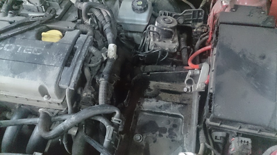

Далее скидываем аккумулятор, отсоединяем шланги от бачка и снимаем его. Получаем вот такой доступ:

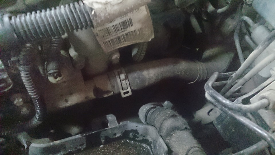

После этого находим тот самый шланг с диаметром 20мм внутренним. Вот он:
Безжалостно режем его под размер проставки

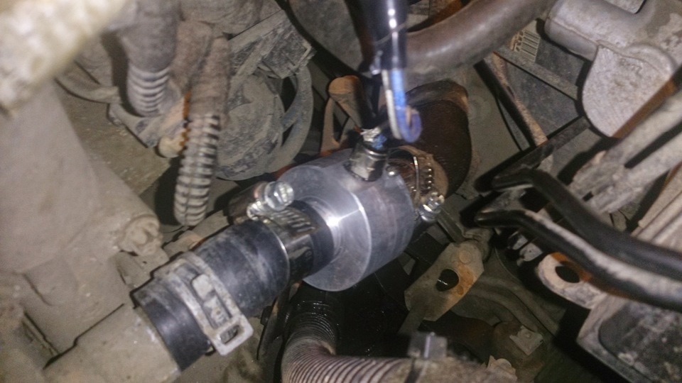

Одеваем хомуты, вставляем проставку, вкручиваем датчик и собираем все обратно.

Хрен там. ОН ТЕЧЕТ! Течет по сварке.
Третий булыжник уже.
Но мы не сдаемся же! Хочется этот девайс (вот какого хрена мне без него не жилось)
Звоним аргонщику, вспоминаем весь словарный запас могучего русского, объясняем на нем этому "человеку с прямыми руками" что он там сварил. Приезжаем и показываем.
В итоге бесплатно, как возмещение морального и материального вреда, получаем хоть и не такое элегантное, но все же функциональное изделие:
Снова повторяем процедуру, описанную выше и получаем теперь уже нормально установленную проставку.

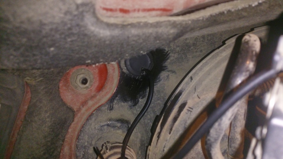

Протаскиваем провод в машину через резиновую заглушку ииии… успакаиваемся на месяца полтора. Не было времени все доделать.

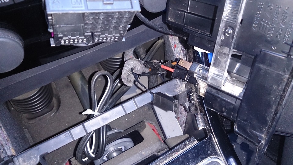

Почитал откуда что брать по питанию. Загвоздка была только в одном — где взять +12В при повороте ключа зажигания, чтобы активировать подсветку прибора и работоспособность.
Оказалось все не так сложно — заветные +12В появляются на подсветке прикуривателя.
Выбираем себе помощника:
Далее скидываем магнитолу, т.к. это самый простой и доступный способ взять +12В и землю. Это соответственно толстые красный и коричневый провода в колодке.
Далее снимаем накладку с центрального тоннеля и достаем оттуда пепельницу. Там как раз одиночный разъем на подсветку прикуривателя — нужный нам.
Протаскиваем провода и подключаемся.

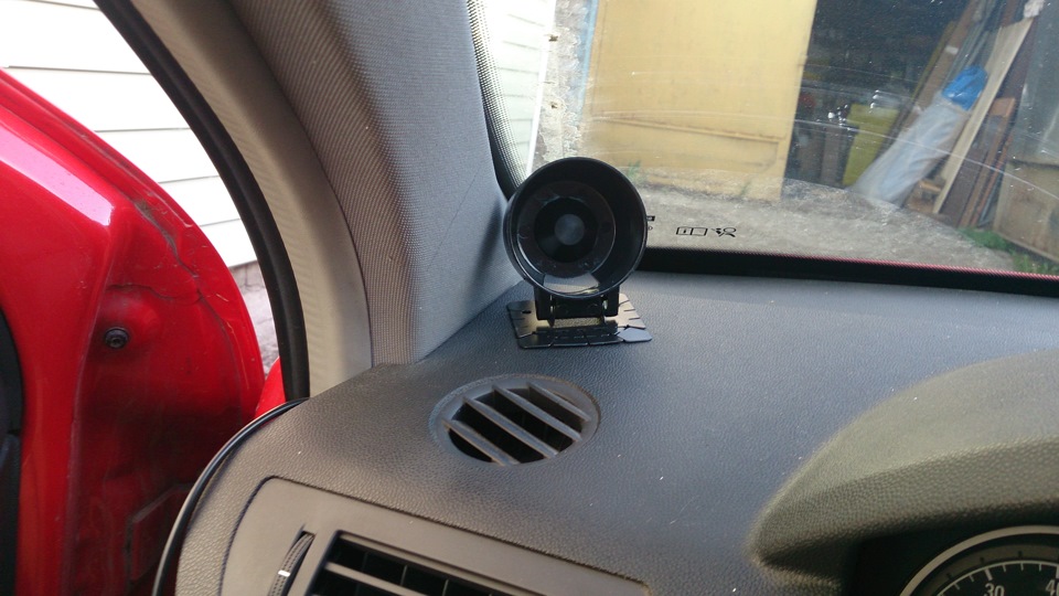

Далее примеряем как будет стоять прибор. Хотел сначала на стойку, но отказался от этого расположения. Примерил на торпеду.
Ну и собственно сняв накладку стойки и нижнюю панель протаскиваем провода к приборчику и подключаем.
На законном месте.

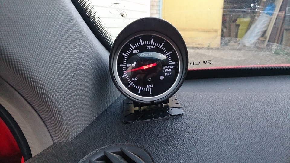

Ну и вот в рабочем состоянии.
Победа, к которой пришлось идти почти 3 месяца.
Сначала была радость, но потом понял, что прибор врет приблизительно градусов на 5-7.

Шланг, который между проставкой и термостатом, не выдержал и треснул. Видимо от вибраций и неправильного угла без провиса.

Нет, он довольно умеренно светит и вообще не отвлекает. Чуть-чуть может ярче штатной подсветки приборов. Мне нравится. Со стрелкой лучше читается, чем с цифрами мне кажется.

Девайс хорошо! Хапнул горя! Если новую балванку выточили из простого железа то в ней около килограмма веса это многовато для резинового шланга. А сняв накладку с рычага КПП не проще добраться до прекуривателя, на днях снимал что бы посмотреть кулису так там делов на 3 минуты и пепельница в руках.
с 5 минуты.
Так ее и снимал. 2 Торкса и она в руках. Видимо не так выразился. А болванка видимо да — из стали выточена.
