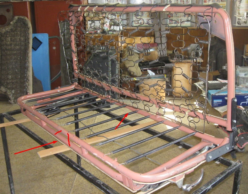

Мне в голову пришла другая идея.
Разрезать крепления нижние на половинки, ничего не приваривать, а сделать в них отверстия и регулировать и положение спинки или делать выше и ниже, каркас доработать под тоннель )
Проблема именно в высоком тоннеле. А если сделать выборку в каркасе, придется и пружинный блок переделывать. Для высоких есть смысл в самодельных салазках, и сдвиге всего сиденья назад, плюс небольшом его завале назад же. Вполне возможно, что этого хватит. А вообще, Победа обладает ощутимо бОльшим запасом по месту для ног, и для головы тоже, нежели та же 21-я Волга, особенно поздняя.
Вот каркас, для понимания, там нижнюю перекладину переваривается (как нарисовано) а задняя уже есть вмятина)
Изменять нужно заднюю)
Мне кажется что не нужно, с учетом что салазки уже на 3 пальца назад уезжают и если сделать регулируемую спинку, и в креплениях сделать отверстия ( предварительно распелив их )
От слов к картинкам) Вот тут видно место упора. Для штатных параметров проблем нет, но если салазки занизить по высоте, то будут.
З.Ы. Если захочется пилить каркас, с удовольствием поменяю нераспиленный на уже разделённый, и насыплю всех шарниров, которые найду. Непиленый, кстати, приличная редкость.
