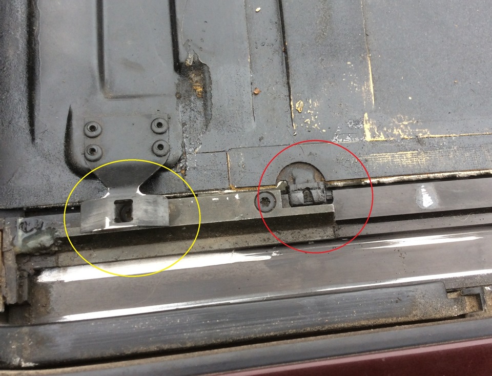

отжимаем защелки с обоих сторон и тянем вперед
вторая защелка тут ее лучше видно

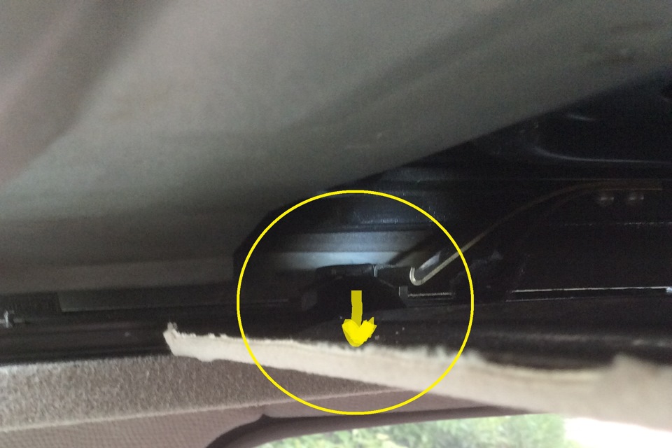

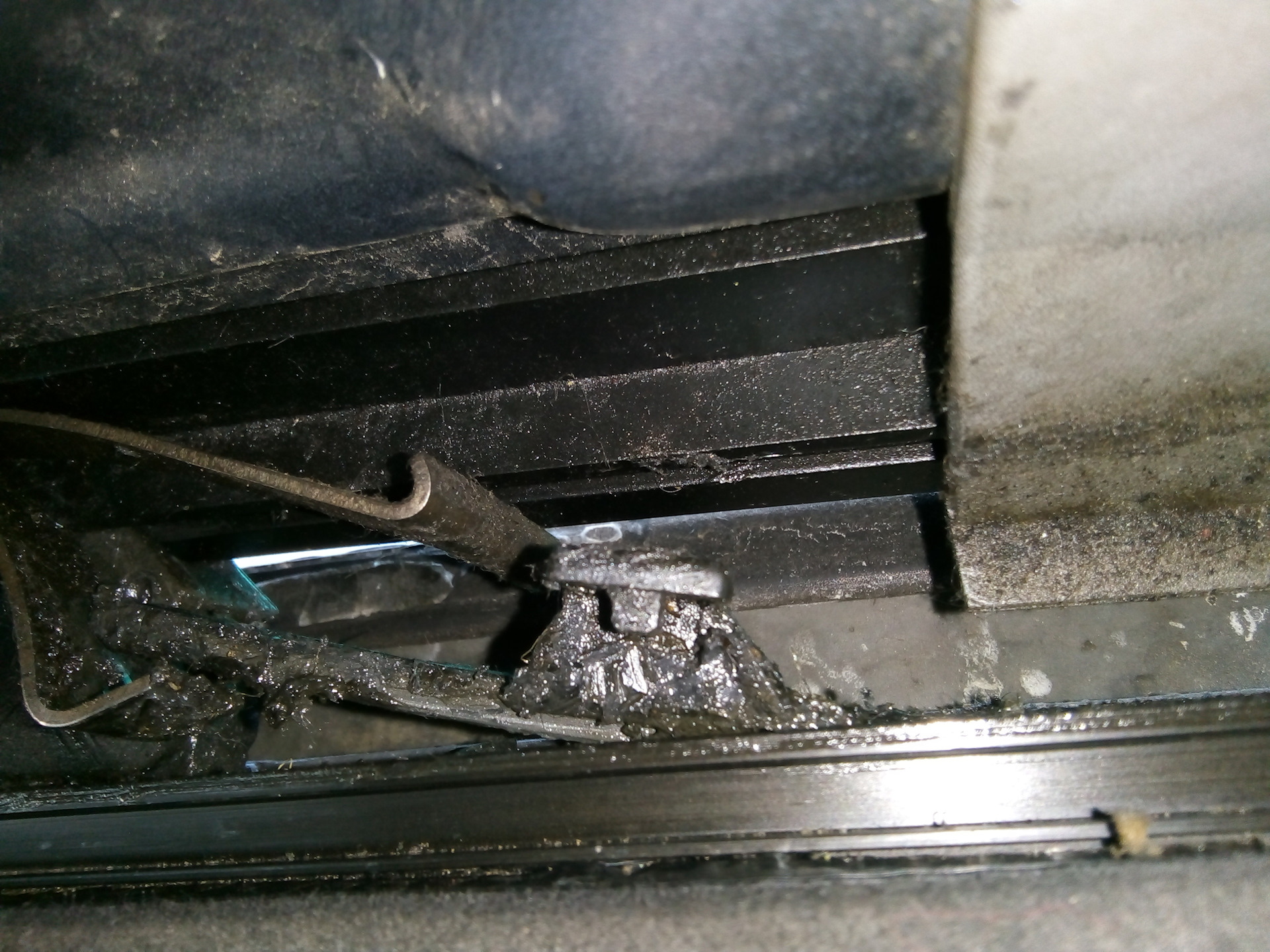

вытягивает крышку люка вперед, приподнимаем вверх на крышу в сторону лобового стекла, в красном кружечке ползунок вытаскивается через паз в направляющих. Всего таких будет по три с каждой стороны, так что тянуть надо равномерно не перекашивая крышку. В желтом круге защелка с прошлых фоток.
Вот так потихоньку и вытягиваем. Желательно подстелить чистую материю, что бы не испачкать обивку люка. В кружечке второй бегунок, они из пластика и могут соскочить со своего места, так что не теряем.

вот так выглядит защелка задней части люка и в желтом кружке переднее крепление
заднее крепление, соответственно они находятся с обеих сторон.

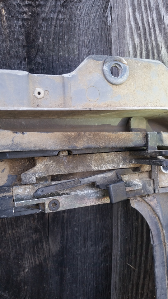

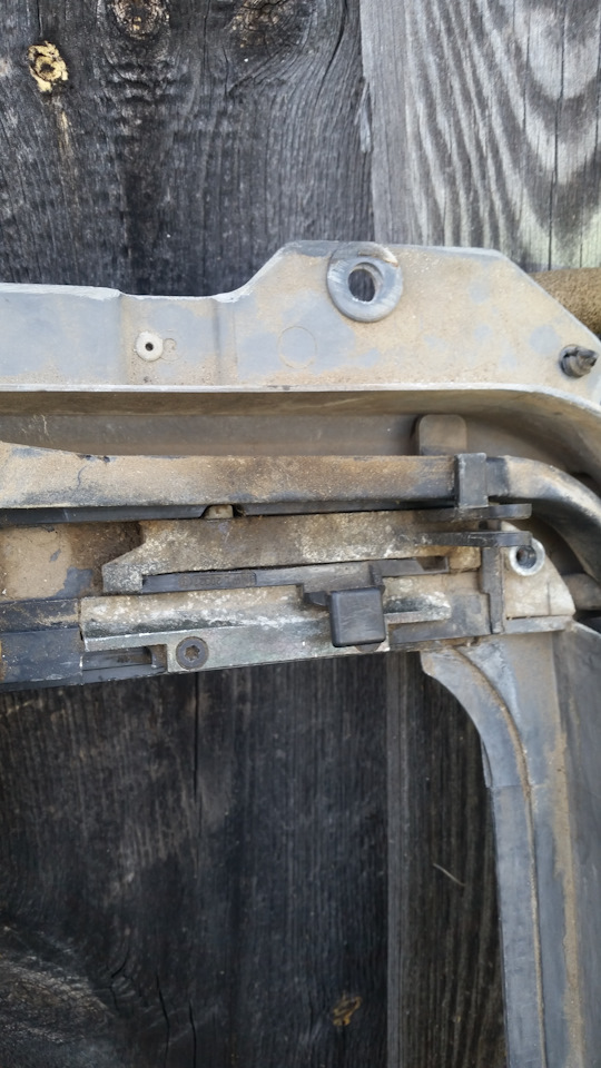

вот на таки штыри одеваются эти крепления. При обратной сборке, заднюю крышку лучше ставить вдвоем. Один нажимает на заднюю часть по краям, другой на переднюю и проталкивает крышку назад.
проверяем все на наличие мусора и смазываем подвижные и трущиеся части.
Собираем все в обратной последовательности. Моему люку чистка и смазка пошла на пользу, теперь работает без нареканий.

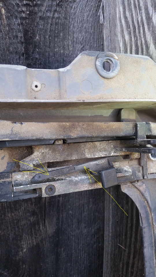

В левой передней части есть пластмассовый палец. на фото он закрыт. а на двух люках разбирал был открыт. Как правильно ?
Не поняла про что вы, отметьте на фото. У вас люк совсем снят, я делала все на машине без полного снятия.
Это не рабочий люк, я поставил рабочий, но там эта пластмасска так же отогнута.
Alexandrnichik
И какая это часть люка, перед или зад по фото не пойму.
Передняя часть
