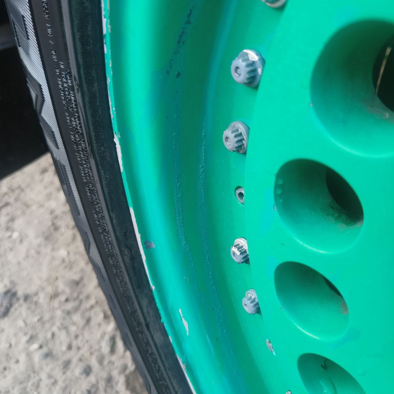

Позавчера (15.07.2024) пришел очиститель резины от Detail, который я давно хотел попробовать. Помыл машину, почистил колёса от основных загрязнений, почитал инструкцию, никаких предостережений не увидел и начал начищать резину! Разбрызгал средство на шины, прошелся щёткой, пена начала поднимать грязь и после прохода всех колёс тщательно промыл каждое колесо… и тут я ах#ел… моим дискам пришел полный и тотальный 3.14здец…
Как вы можете заметить — краска местами выцвела и начала слезать с дисков. Понятное дело, что пребывая в аху#незе с подобной ситуации я решил написать фирме Grass на почту (gs@grass.su) и предъявить за подобные приколы. Далее последует всё в формате диалога.

— Спасибо за Ваш ответ. Средство я применил по назначению, диски выцвели в тех местах, где стекала пена после чистки щёткой.

Какие материалы использовались при окраске дисков? В аэрозольных балконах?
Да, в баллончиках
К сожалению все что в балконах, это материалы не двух компонентные, без затвердителя. От сюда такой результат реакции на химию, эти материалы смывается даже бензином.
Спасибо за развёрнутый и адекватный ответ!
Не за что). Сам так лет 10 назад наткнулся на примерно такую же проблему, теперь окрашиваю только с краскопульта. Да это затратно иметь компрессор, но по материалам выходит дешевле и гораздо качественнее. Эти диски не особо старался выводить в идеал.

Так это не лкп на дисках. Это какая-то роспись непонятно чем.
Скажи спастибо средству)Нужно было весь диск обработать, глядишь посвежее выглядили бы😂
Во-во! Это точно 😂
Если честно, то диски выглядят крашенными не заводской окраской, а кустарно. Плюс краска была по-моему изначально местами повреждена и открыт голый алюминий. Так что, если честно, на агрессивное щелочное средство реакция закономерная…
UPD — а, не увидел, что подобное уже не раз писали…
Краска из балончика может среагировать даже на сравнительно слабую химию, и даже на очиститель дисков, на который никак не реагирует заводское или проф окраска. Это как факт

Аж болты центров повырывало
Да это было давно)) они распечатаны на 3д принтере, зимой отвалились из-за мороза
Полагаю изготовитель не предусмотрел самостоятельную покраску дисков чём-то не заводским.

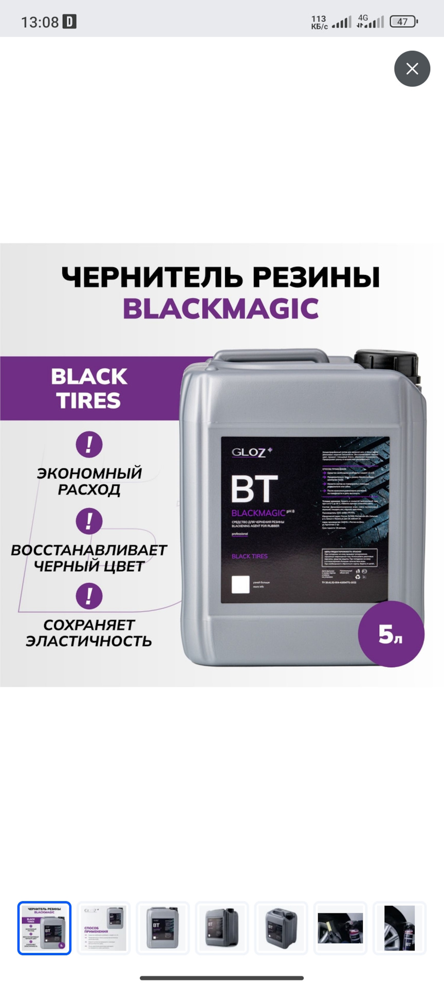

Брал вот такой на озоне, ничего не смылось. Да я и правда не читал этикетку.
Склоняюсь на краску дисков
Хотелось бы повествование о том, как покрашены диски.
В бортжурнале есть
Делать нехер мне лазить по всему бж искать эту запись!
я посмотрел. крашено говнокраской по шпакле по какому то грунту из баллона.
собственно и результат…каков есть.
Во-во. А потом "купил химию детэил говно"🤦
Вопрос не в том, чем я красил, а в том, что не написано о "Возможных проблемах с ЛКП после применения".

Тут проблема скорее с краской а не с чернителем резины. Краска не стойкая
Это точно, да и понять мне неоткуда было о возможных проблемах
