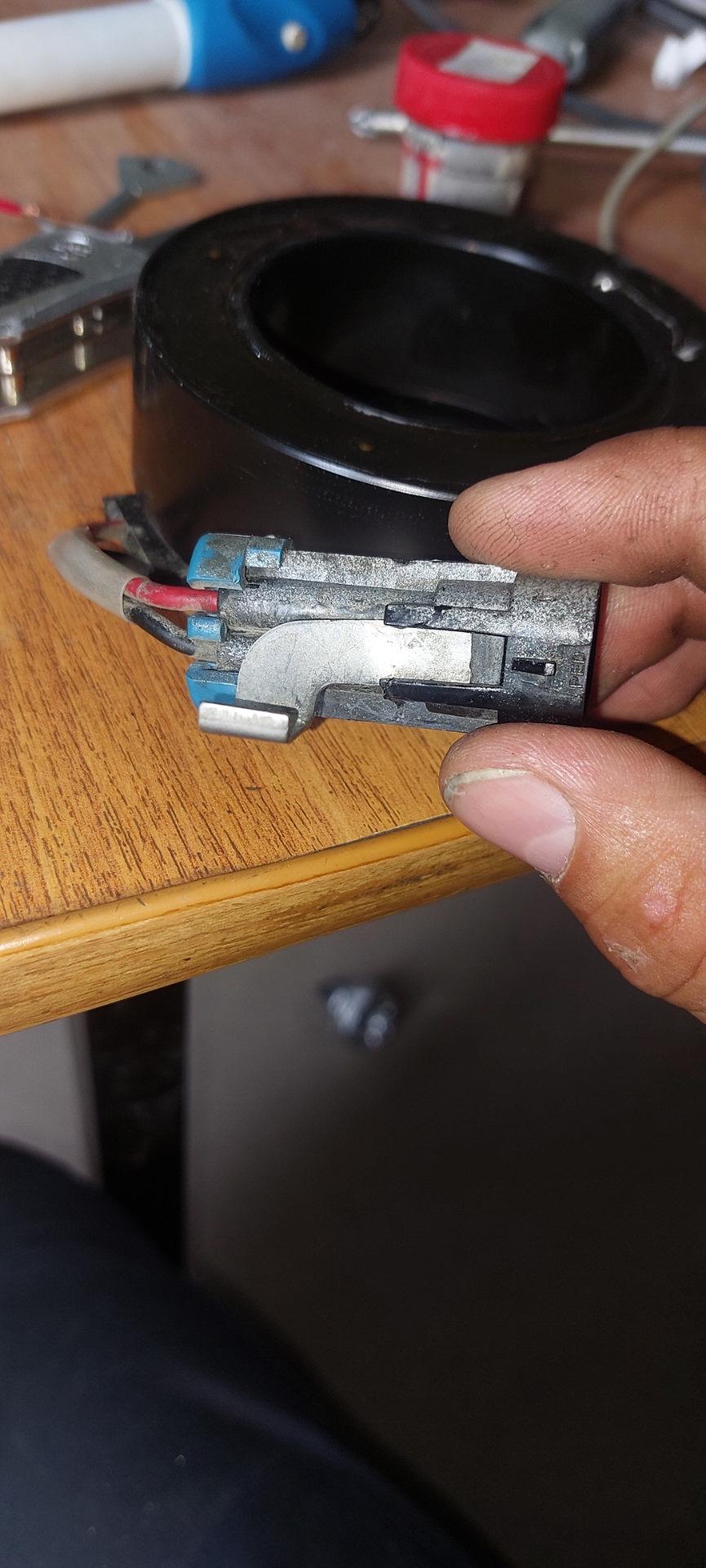

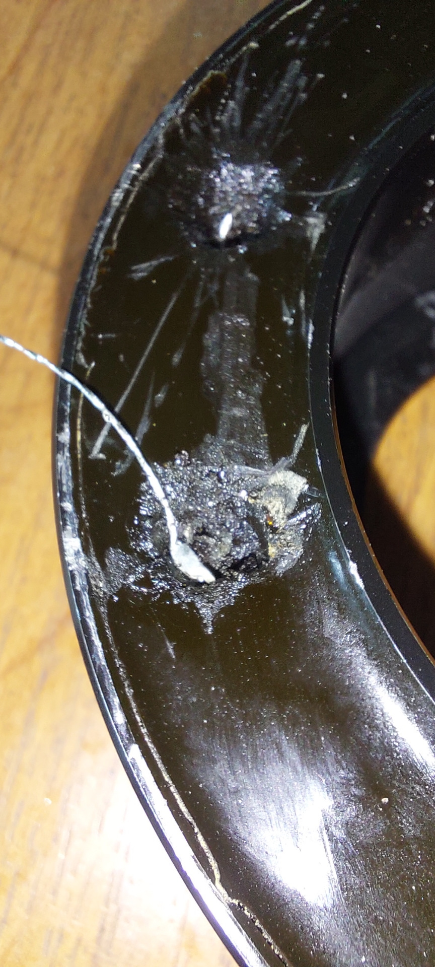

В начале июня заменил трубки кондея на шланги (РВД) по цене обошлось в24т.р под ключ. Съездили семьёй на юга и обратно. Кондей прекрасно отработал. Но в один прекрасный день снова из воздуховодов задул тёплый воздух. Ну думаю где-то нашёл фреон щелку… поехал на диагностику где выявилось что муфта не включается. По напряжению приходящему к муфте и отсутствии сопротивления на самой муфте выяснилось что она крякнула. В Т/Г канале нашёл отчёт у первопроходца об установке перемычки вместо термопредохранителя. Решено сделать так же. Ждать когда приедет другая долго да и по фото видно что новые эл.муфты без термопредохранителя…

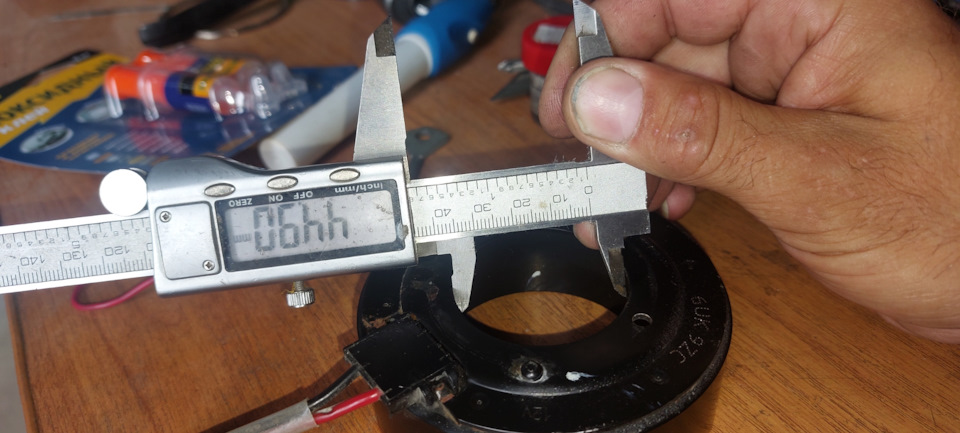

Дальше фото размеров катушки.
Собрали всё на место, проверили, всё заработало))
