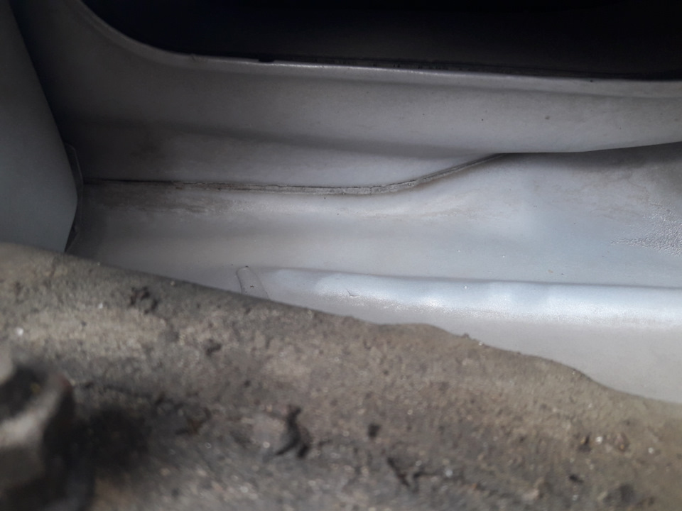

Грязи за локером скопилось не много.
При поверхностном взгляде на крылья изнутри кажется что они в идеальном состоянии.
После отмывания видно, что есть над чем поработать.
Все было зачищено коралловым кругом. Где остались раковины от ржавчины обработал преобразователем ржавчины на танинах, не требует смывки и нейтрализации.
Потом покрыл эпоксидным грунтом кисточкой и сверху намазал АМС-3.
На кузове тоже самое. Все пузыри на краске пришлось вскрывать.
Весь металл под крыльями был ровным слоем покрыт АМС-3 после нанесения эпоксидного грунта.
