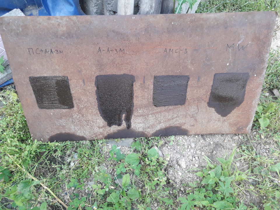

Хочу привести пример ползучести составов, который проводил в прошлом году.

Следующий эксперимент я уже не проводил под палящим солнцем.
Испытуемые слева направо:
Пушсло + А-Лайн-Зм 3:1
А-Лайн-Зм
АМС-3
Состав ML на масляной основе от MasterWax. Его я взял, т.к. нужен был евробаллон для нанесения пушсала.
Нанес тонким слоем
Через 5 дней. Масло А-Лайн-Зм, как наверное и любое другое масло, показало лучшую расползаемость, при этом и толщина слоя очень тонкая. MasterWax у которого по старой документации была заявлена расползаемость 9 см, не показал этого. Сейчас этого параметра нет в описании продукта. АМС-3 совсем не ползет.
Если поцарапать любой слой антикоров, то видно сухую не пропитанную ржавчину, которая вскоре пропитывается маслом из состава.
Спустя 10 дней.
Вот такой интересный эксперимент.
