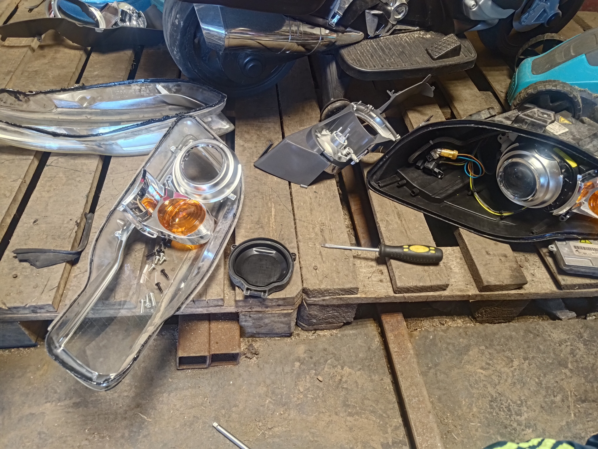

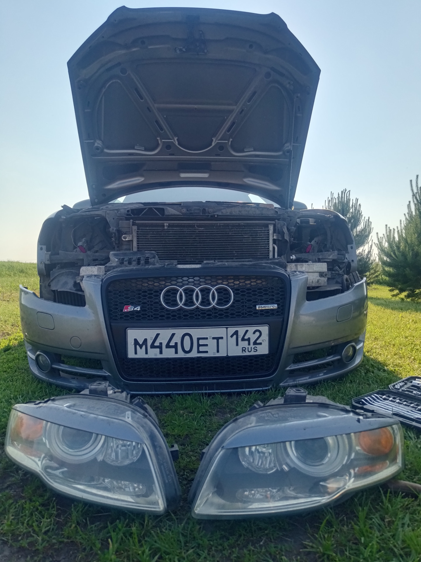

Пришел черед линз, старый би ксенон не устраивал от слова совсем, ночью ездить было уже опасно, не видно было ничего, только противотуманки хоть как-то выручали.
Были заказаны Bi-Led линзы от компании Criline, в комплекте были переходные рамки.

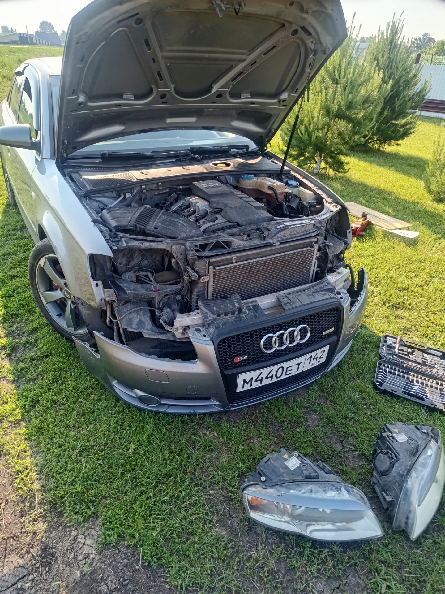

Уже не счесть, сколько раз я снимал этот бампер😁
Также заказал новые стекла, и купил полиуретановую пленку хорошего качества, дабы уже не переживать по поводу камней летящих от других машин и балончик черной краски.

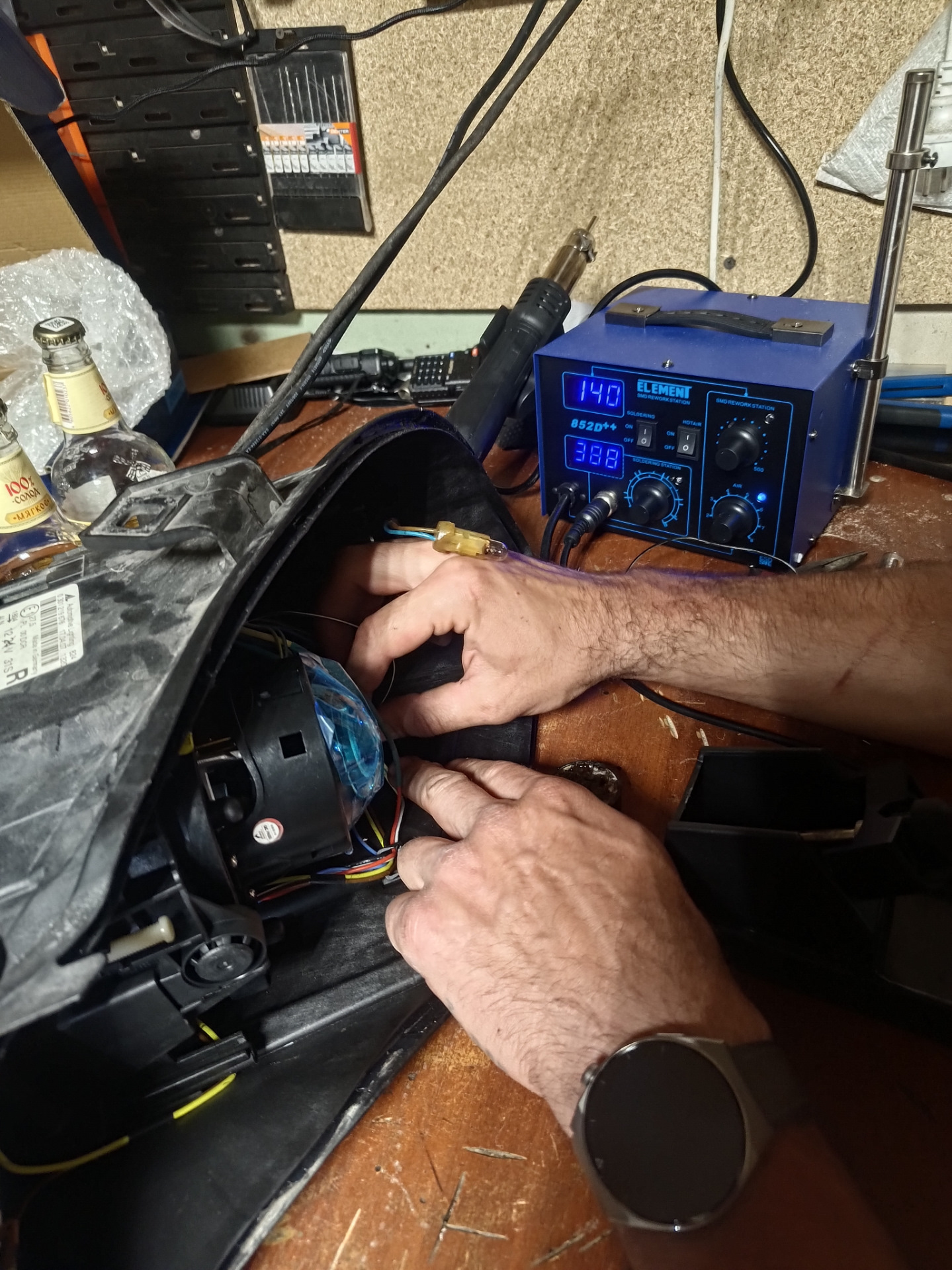

Фары распяли в обычной картонной коробке, температуру нагоняли строительным феном. Всё отклеилось без проблем.

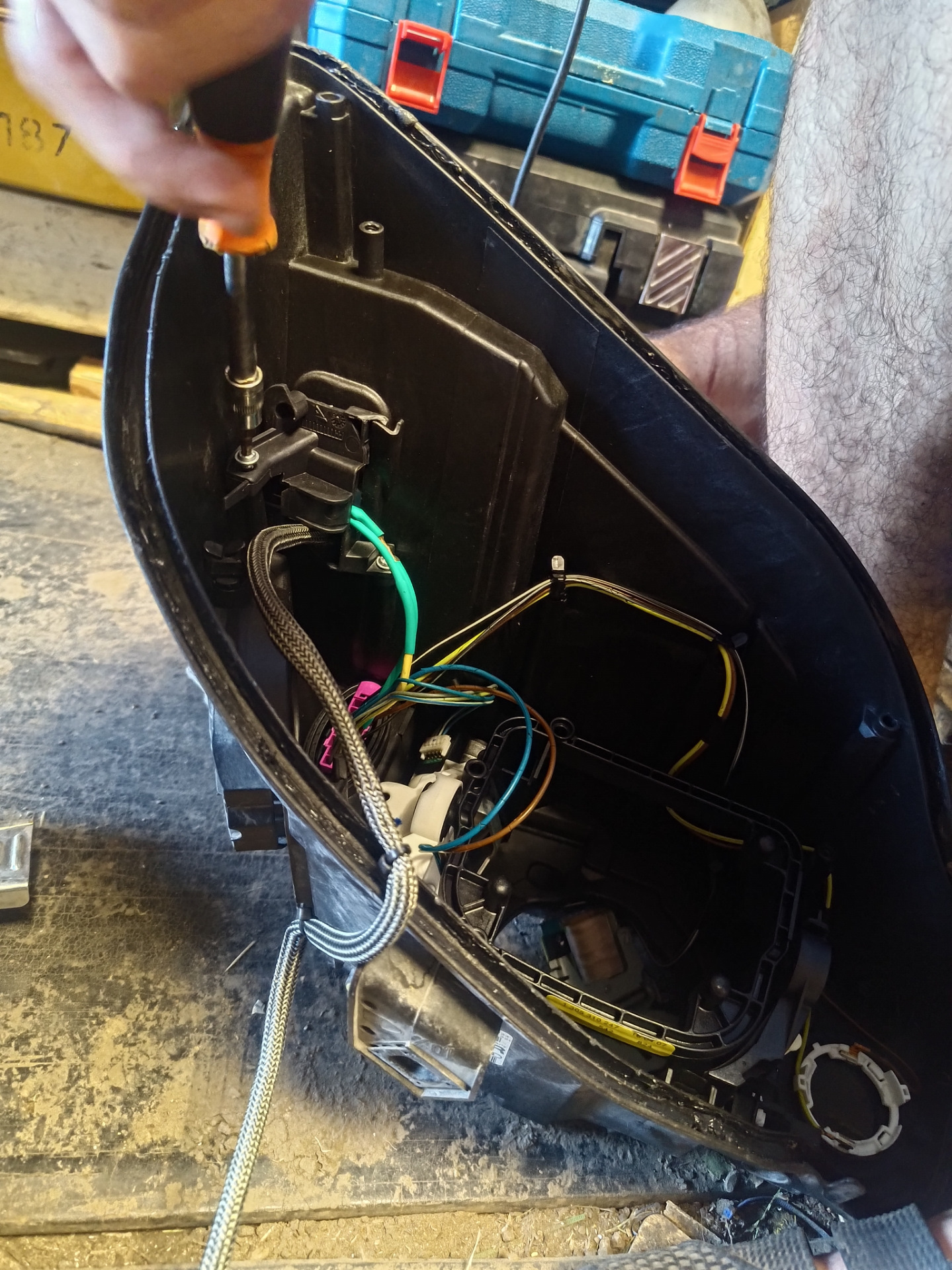

Процесс разборки описывать не буду, на драйве уже есть записи. У меня обмотка на проводах потрескалась от старости, поэтому пришлось некоторые провода затянуть в термоусадки.

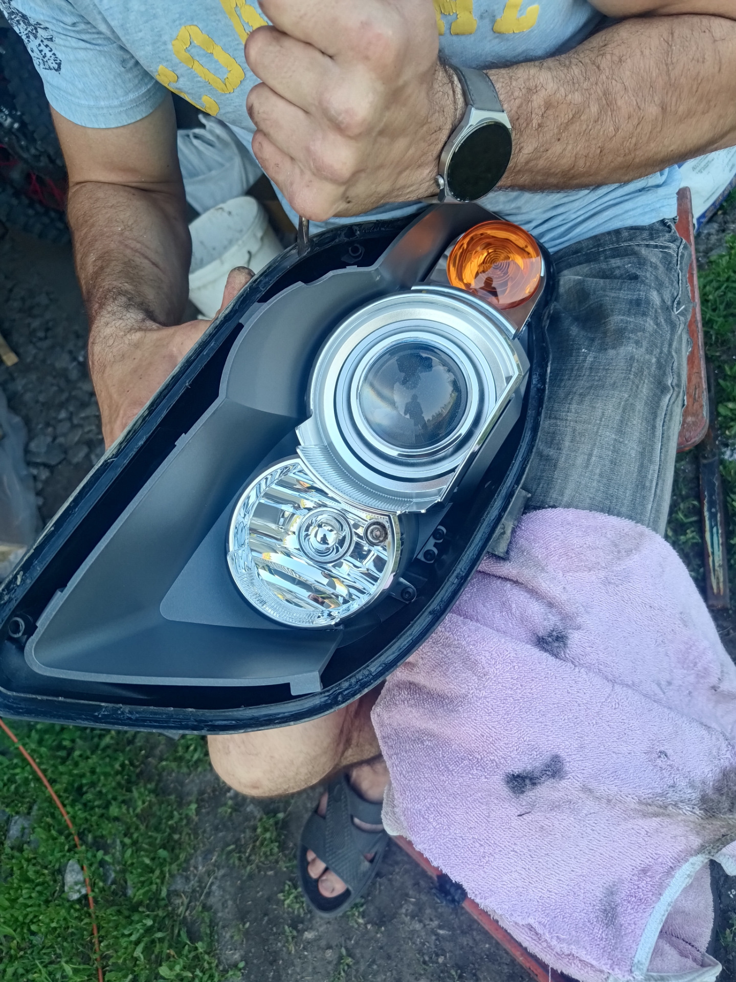

Переходную рамку пришлось немного подпилить болгаркой, чтоб она встала на место. Фото к сожалению нет. Но в записях этот процесс тоже описывается.
Плюсом покрасил отражатель в черный мат. Родной хром начал снимать очень мелкой наждачкой, понял что это на долго, по итогу он оказывается быстро снимается растворителем)

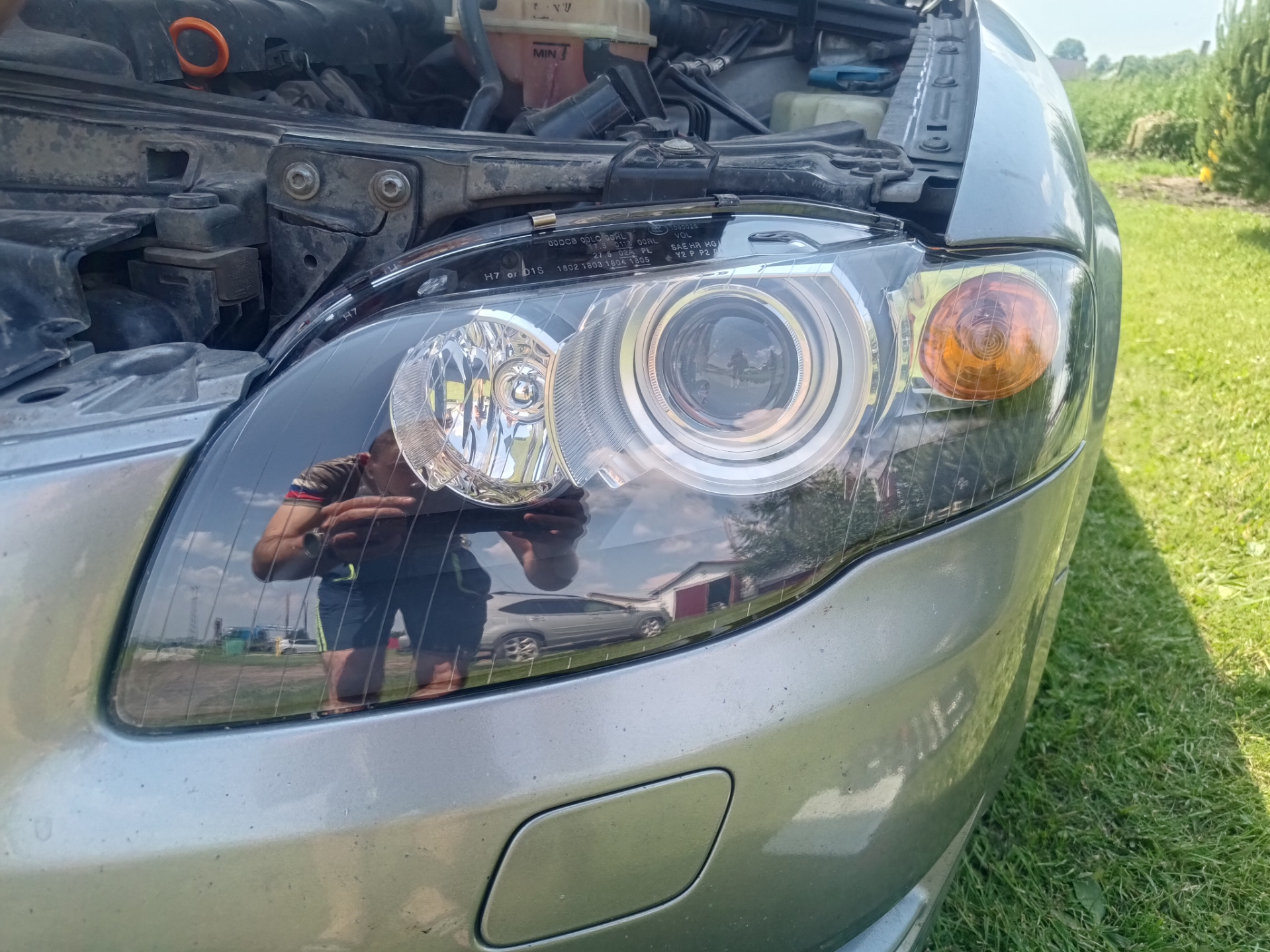

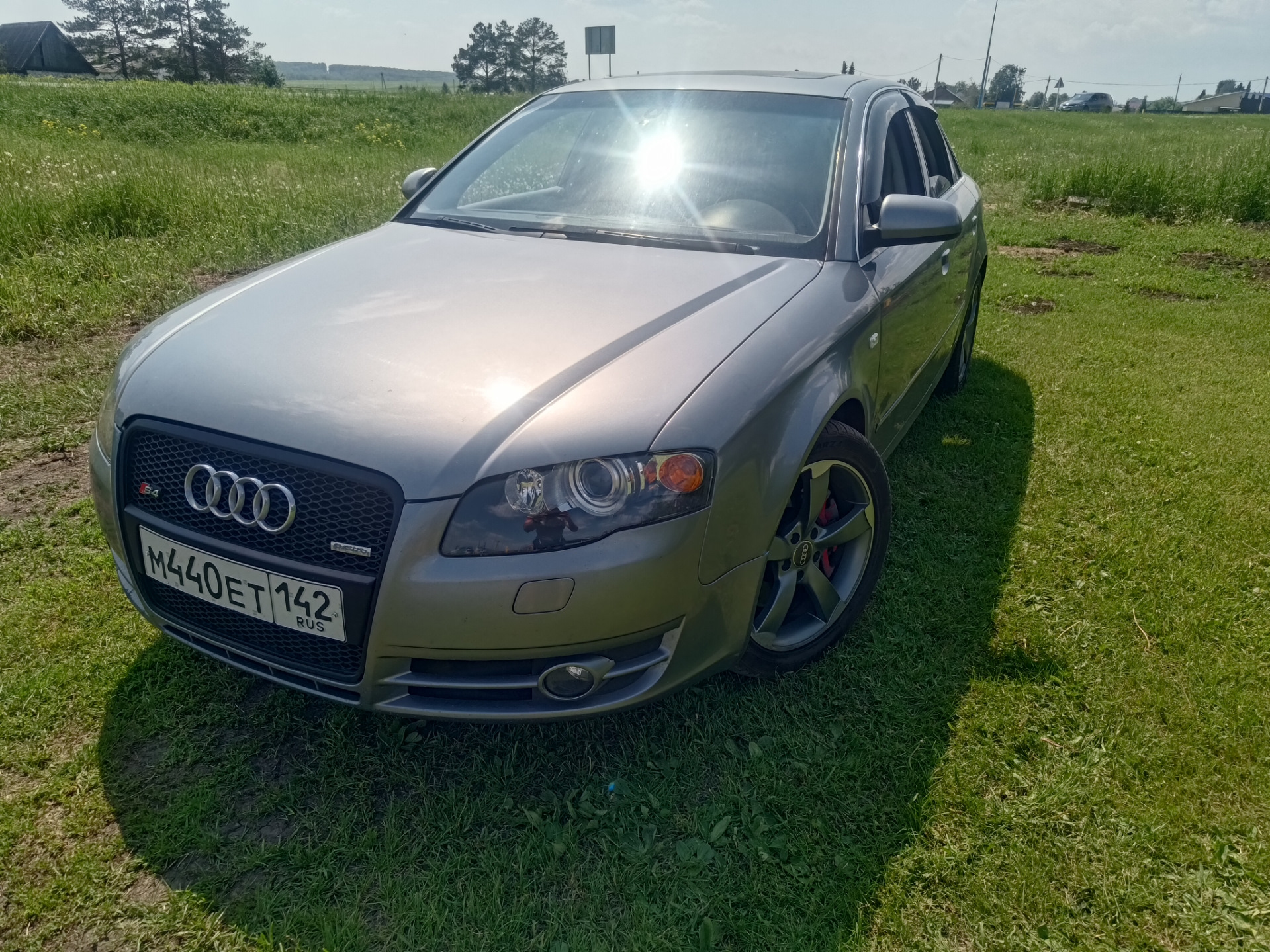

Светят очень хорошо и далеко, дорогу освещают так, как будто днём едешь) Если кто-то думает, какие линзы выбрать, берите от Criline. Я по совету друга купил и не пожалел.
