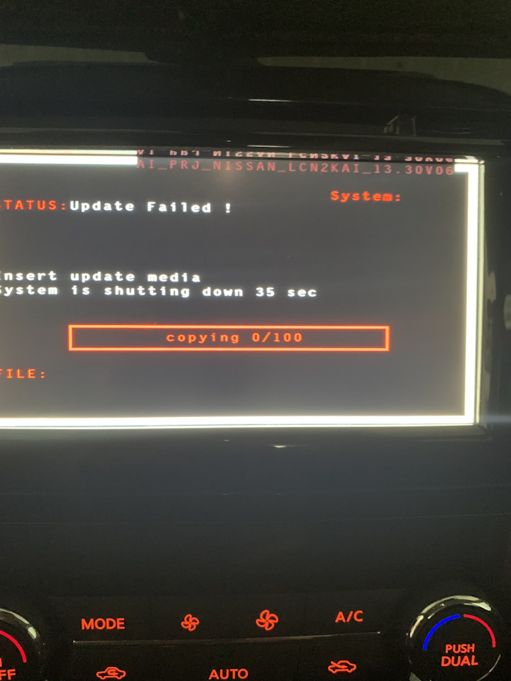

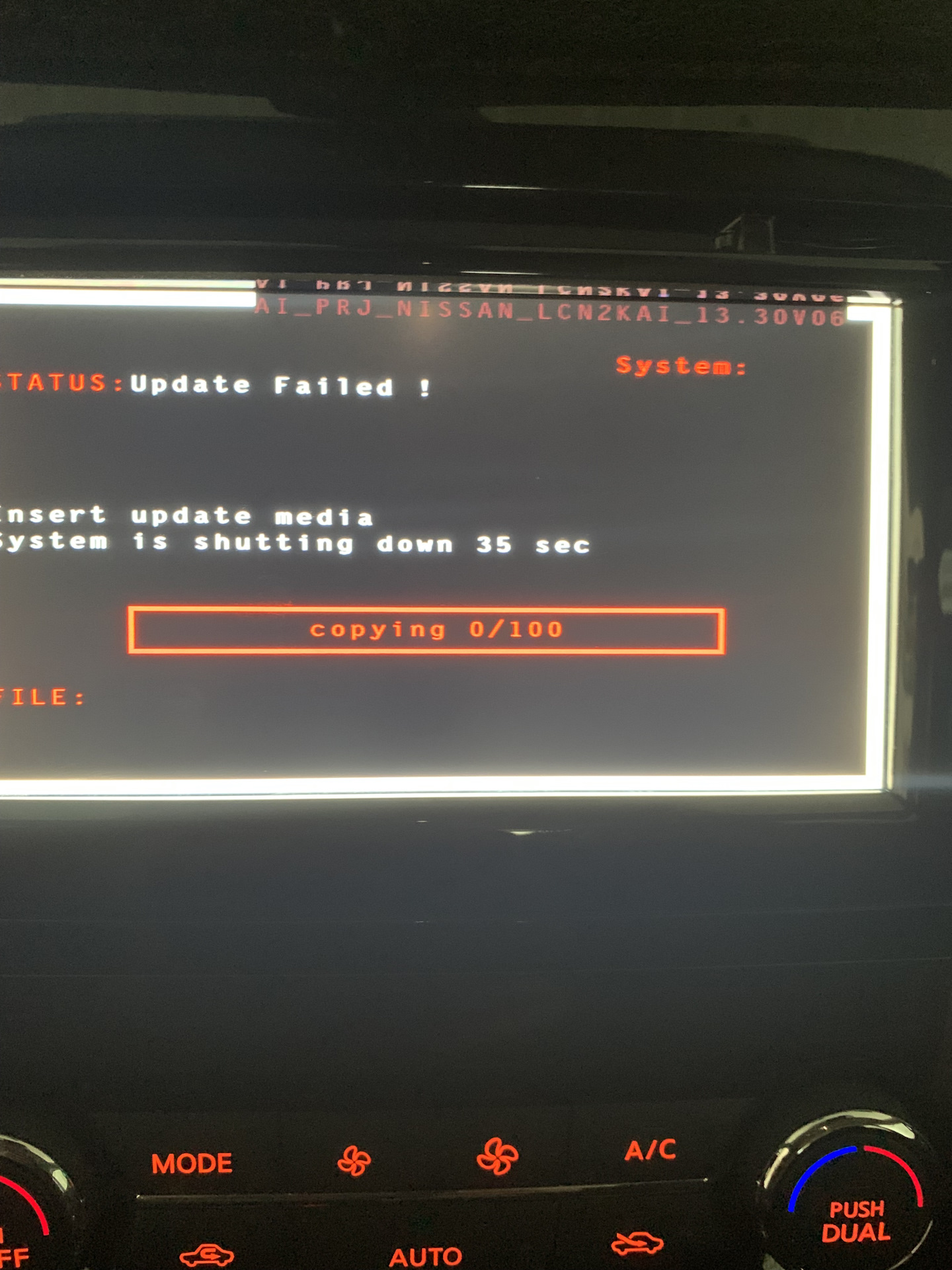

Пытался сегодня сделать но не получается. Вот фото. Идет отсчет времени и перегружается в обычный режим.
Обновили до 605?
Не получается.
Посмотрите здесь www.drive2.ru/l/547475427845736253/

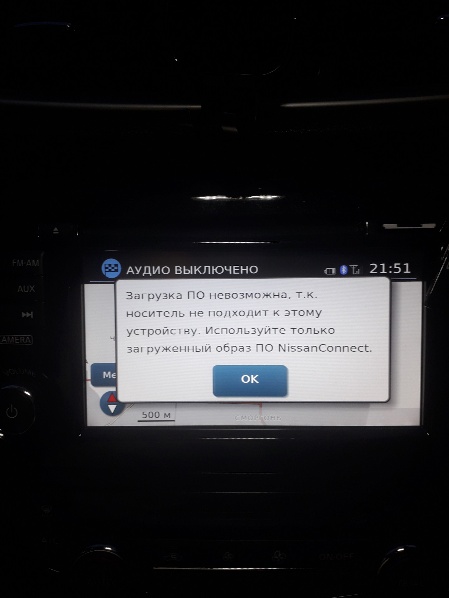

Поней тоже пробовал. Все тоже самое. Прошивку видит, нажимаю обновить. Магнитола выключается и через несколько минут включается вот фото. Потом идет отсчет времени и магнитола перегружается в обычный режим.
Пробуйте другой носитель (usb флешку).
Тоже об этом подумал.
Так NC вообщем-то и пишет, что что-то не так с носителем — "insert media…". Видно не может считать с флешки.
