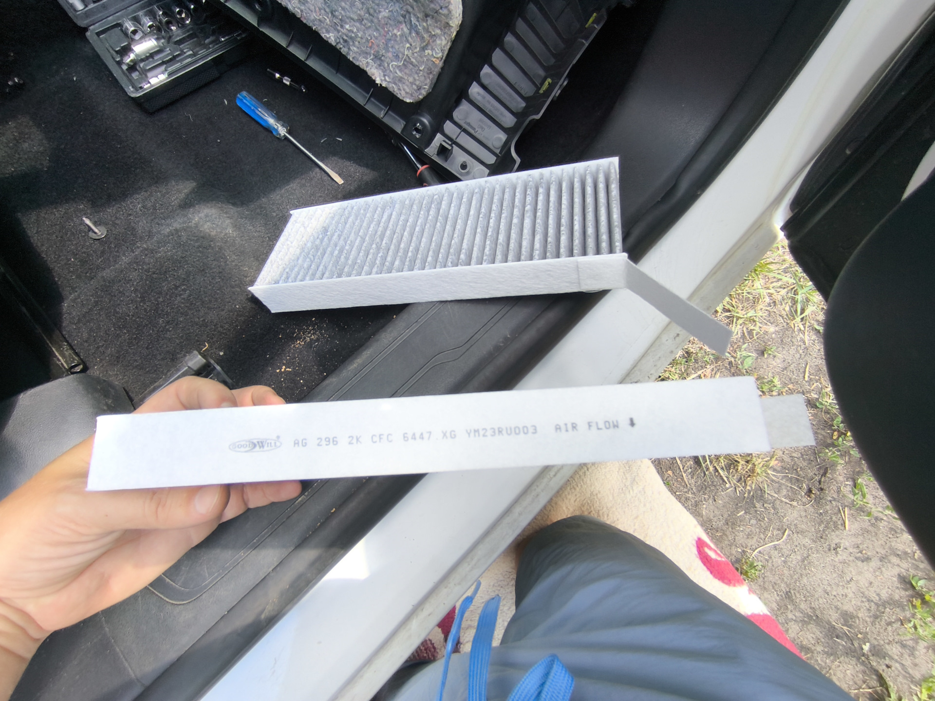

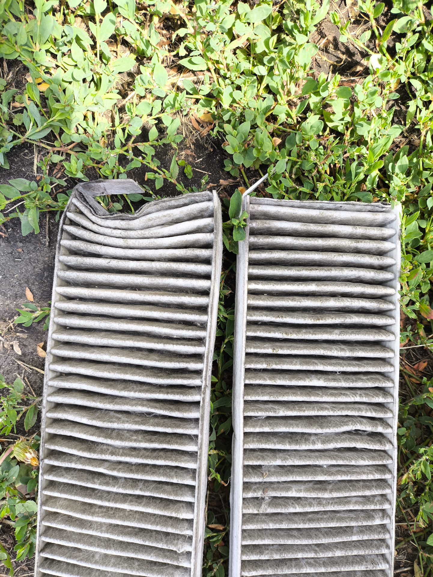

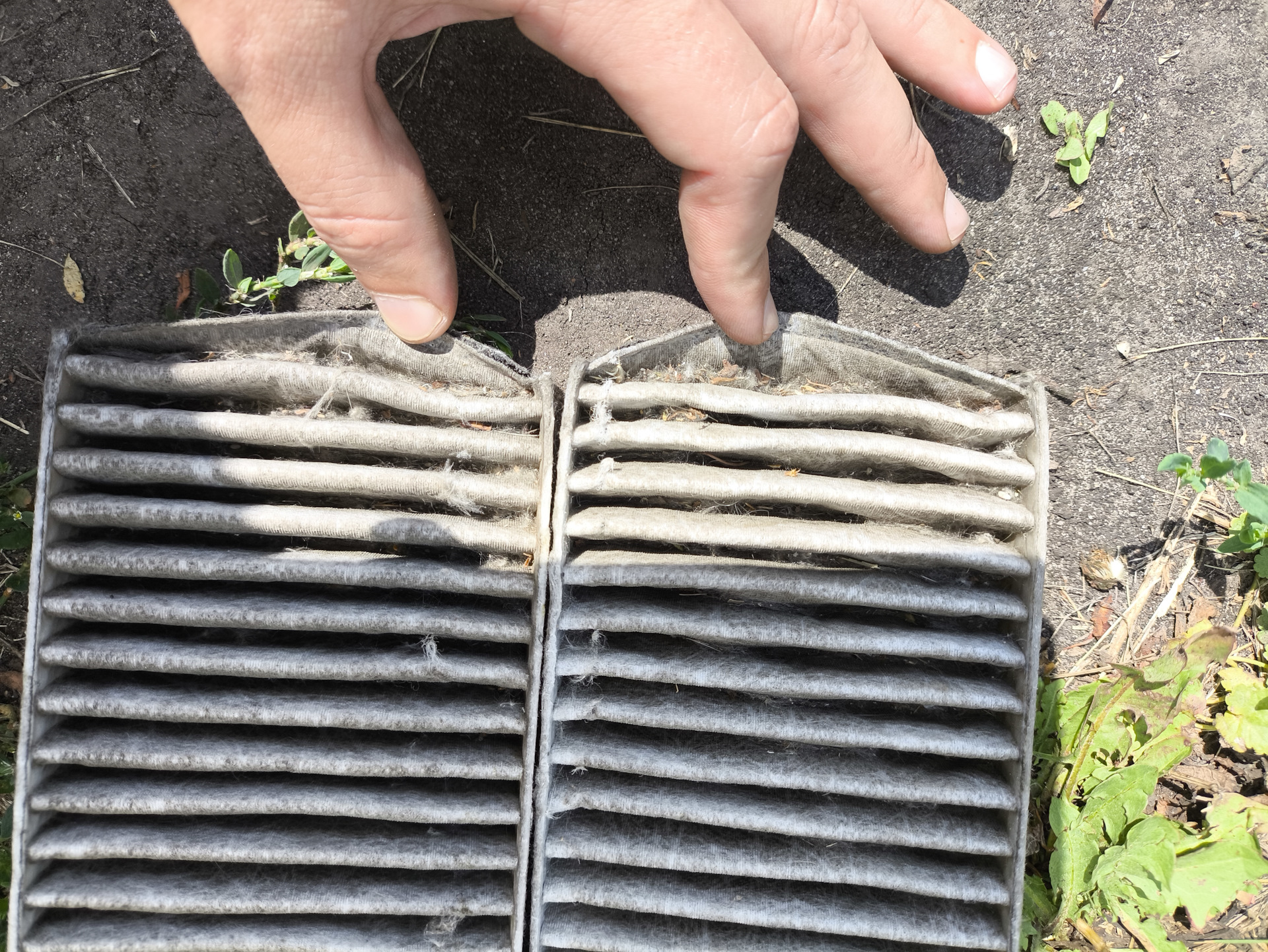

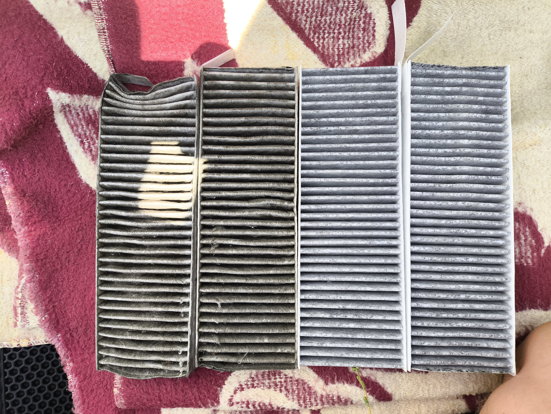

Старый фильтр был немного смят. Да и по загрязнению уже давно пора было его выкинуть.
Всем привет. Думал, что великий Генри, который Форд, умеет мудрить, но я ошибался. Наверное каждый владелец пикасятины проходил через это- замена салонного фильтра. Не то, чтобы сильно сложно, но очень муторно. Тут открути, там отстегни, здесь отодвинь, туда подлезь. На форд s-max замена фильтра в салоне тоже была не из лёгких. Возможно тяжелее, чем здесь. Тут хотя бы все винтики, саморезы открутились. А на Форде педаль акселератора предательски не захотела откручиваться, пришлось на время стать акробатом… Здесь же было все легко и просто. Смотрел видео по замене фильтра и повторял все действия. В итоге потрачено около получаса на разборку и минут 10 на сборку. Фильтр угольный покупал на озоне Фильтр салонный для автомобиля Citroen Peugeot, GOODWILL AG 296 2K CFC за 956 рублей. Всем добра!

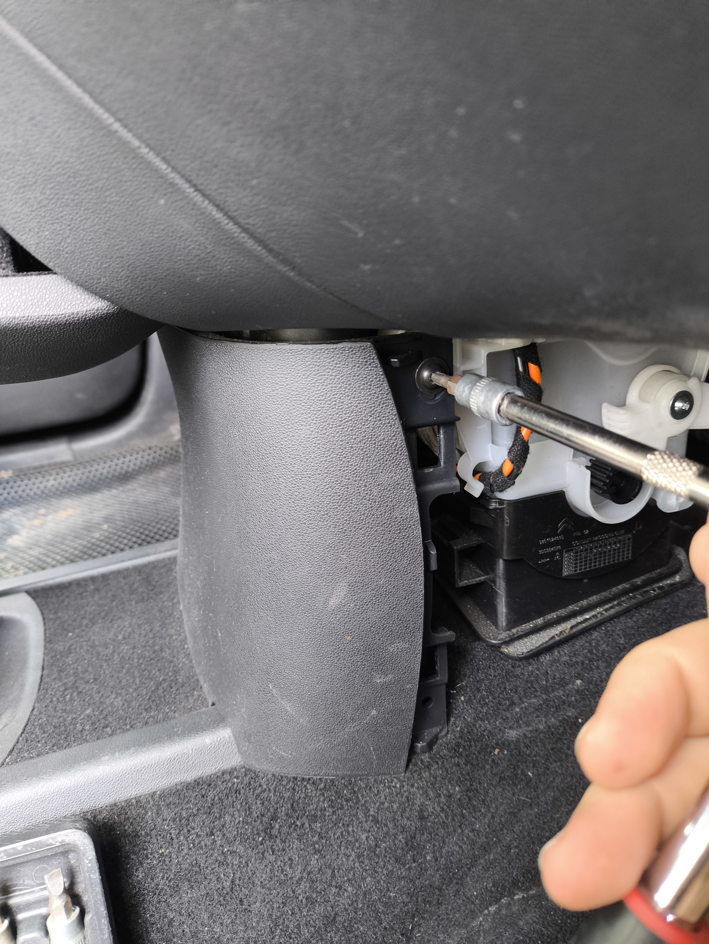

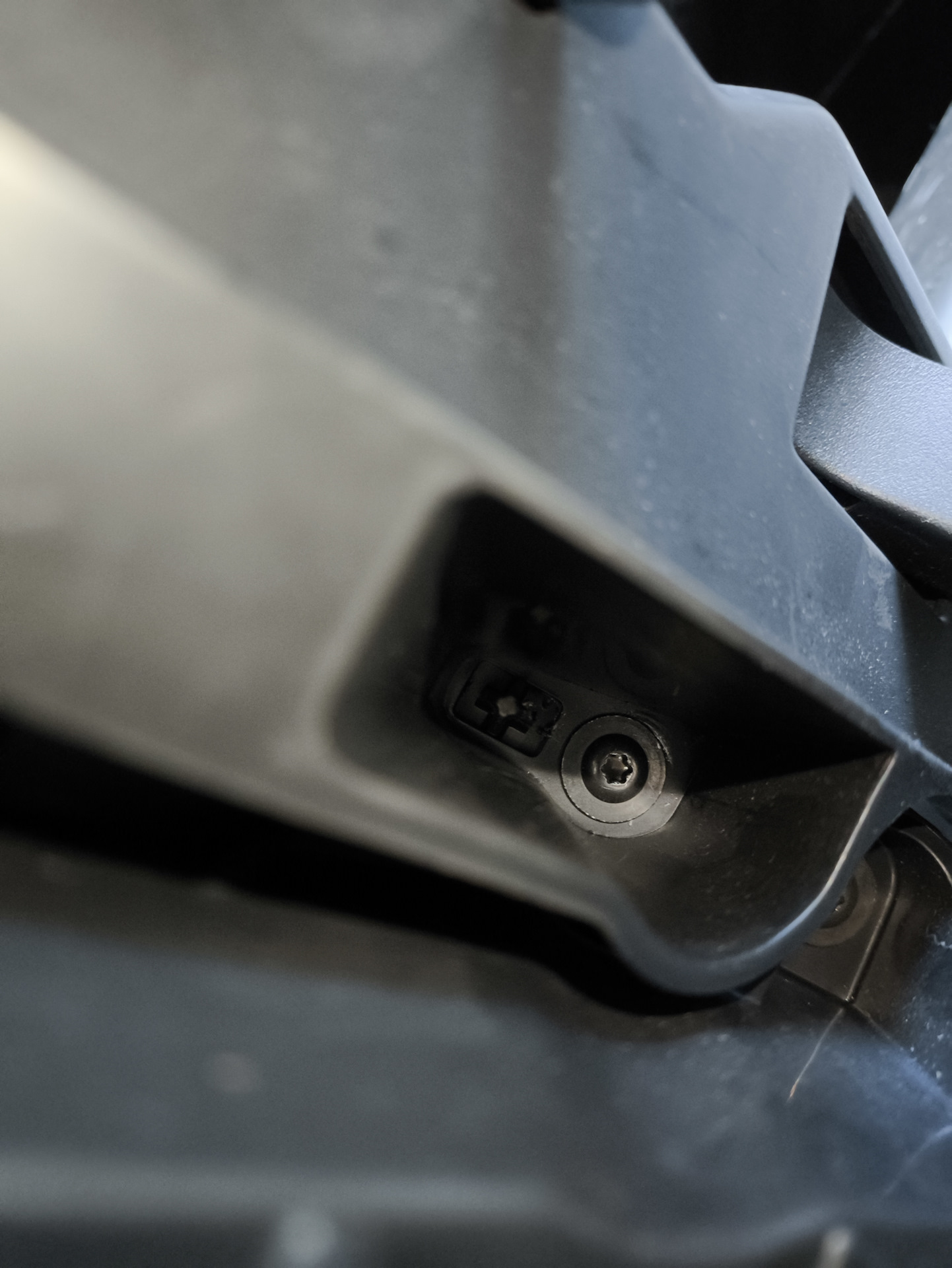

Отщелкиваем правую боковую накладку с панели. За ней прячется первый саморез, держащий бардачок

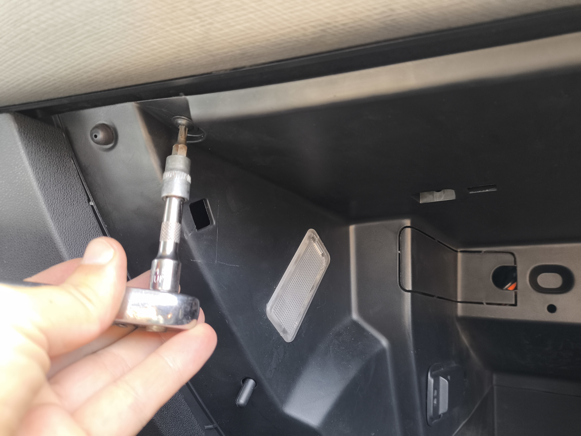

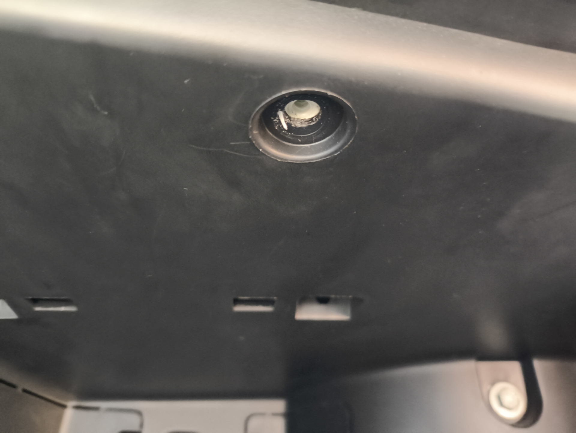

Откручиваем 3 самореза в самом бардачке. Раз
Два
Три

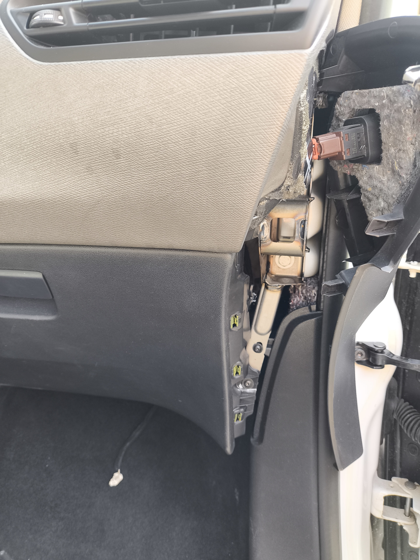

Слева откручиваем один саморез и отщелкиваем накладку. На фото ее уже нет, но она там была.
Откручиваем ещё один саморез, который держит центральную декоративную накладку

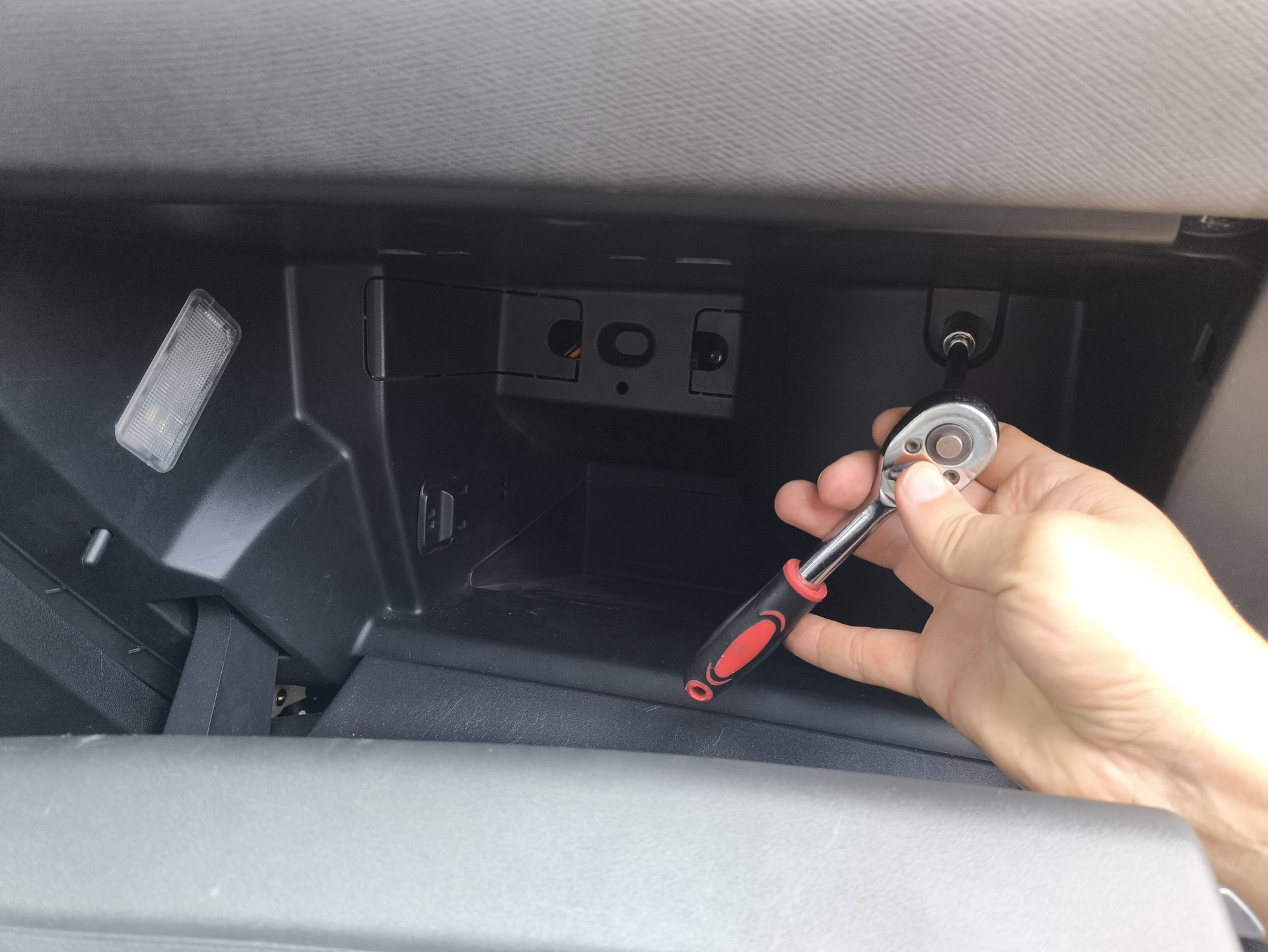

Вынимаем снизу бардачка панель со светильником, предварительно отщелкнув светильник

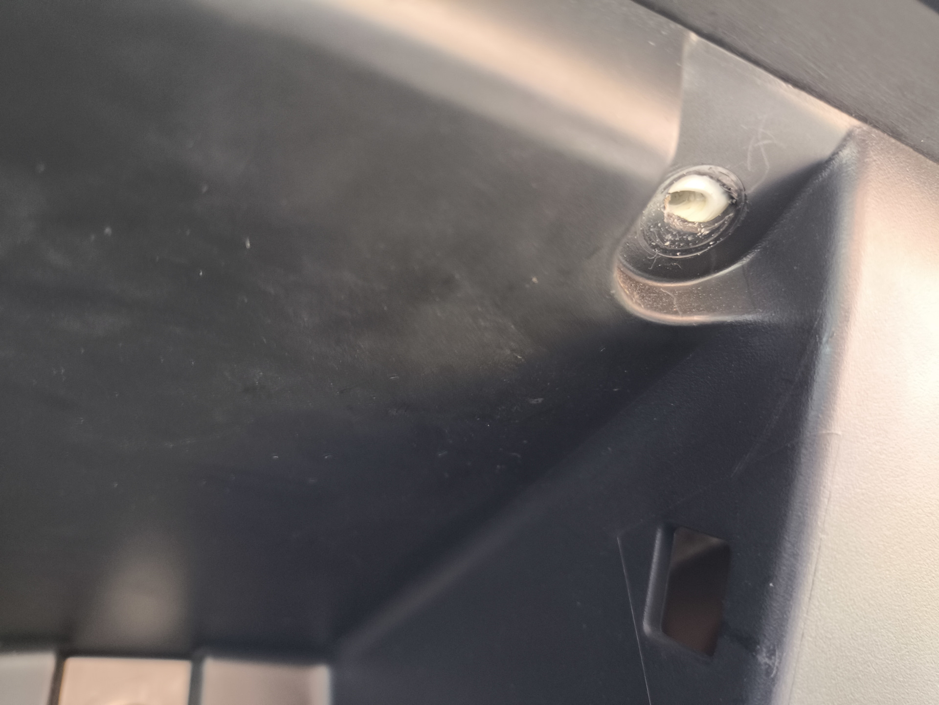

Откручиваем болт на 10, который в бардачке

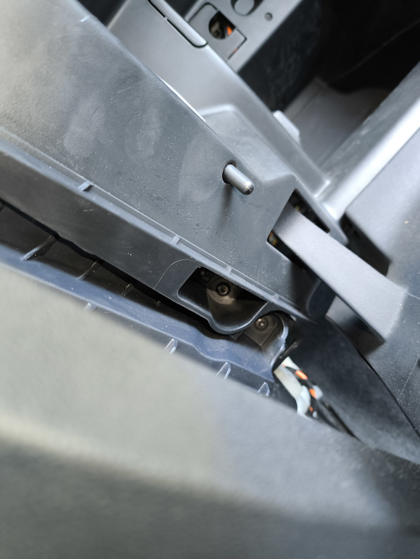

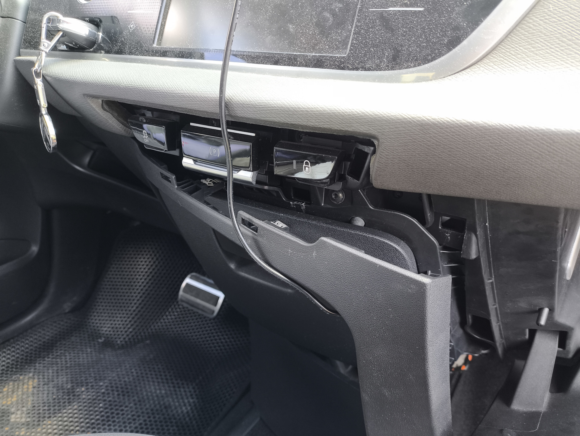

С помощью обычной пластиковой карты и шлицевого отвёртка, если нет съемника клипс под рукой, нам необходимо снять накладку с трёх кнопок (где кнопка ручника). Затем тянем большую накладку, чтобы за ней увидеть последний саморез, держащий бардачок
Теперь его видно
Кстати, потом при постановке обратно, было проблематично его вставить на место, так как не было под рукой намагниченной головки торкс. После этого надо попытаться тянуть бардачок на себя к пассажирской двери

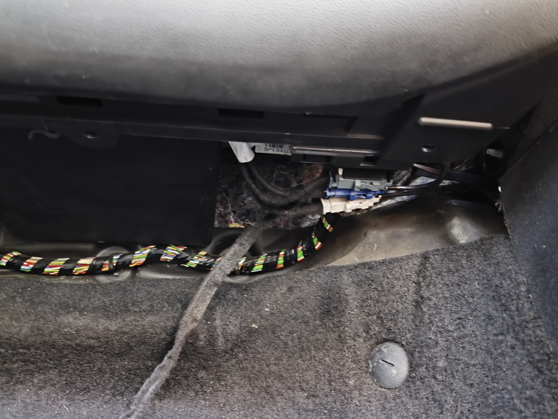

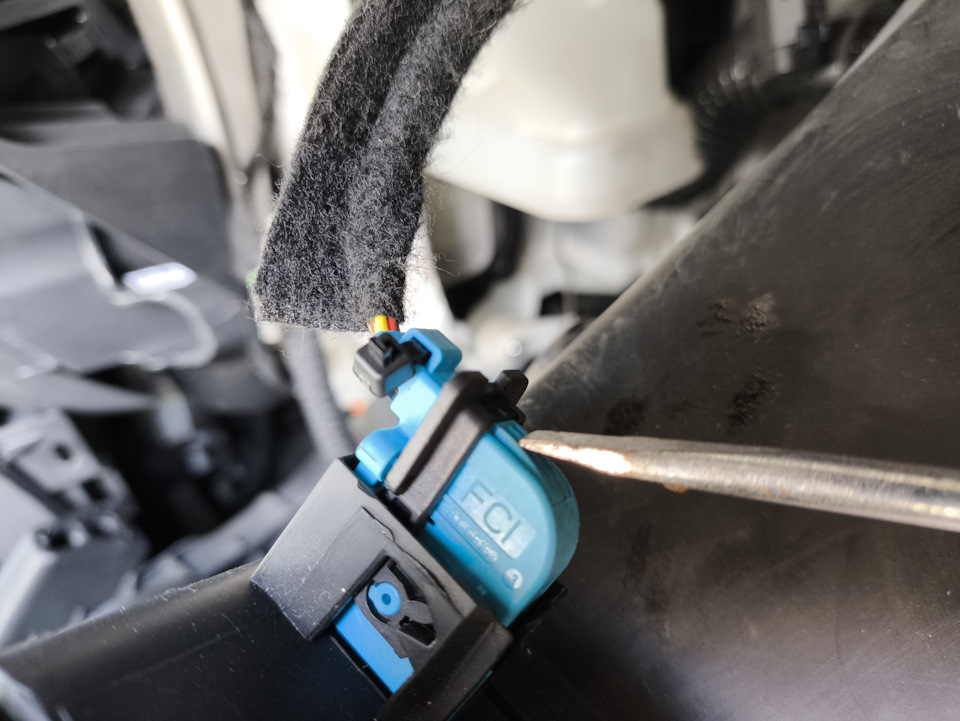

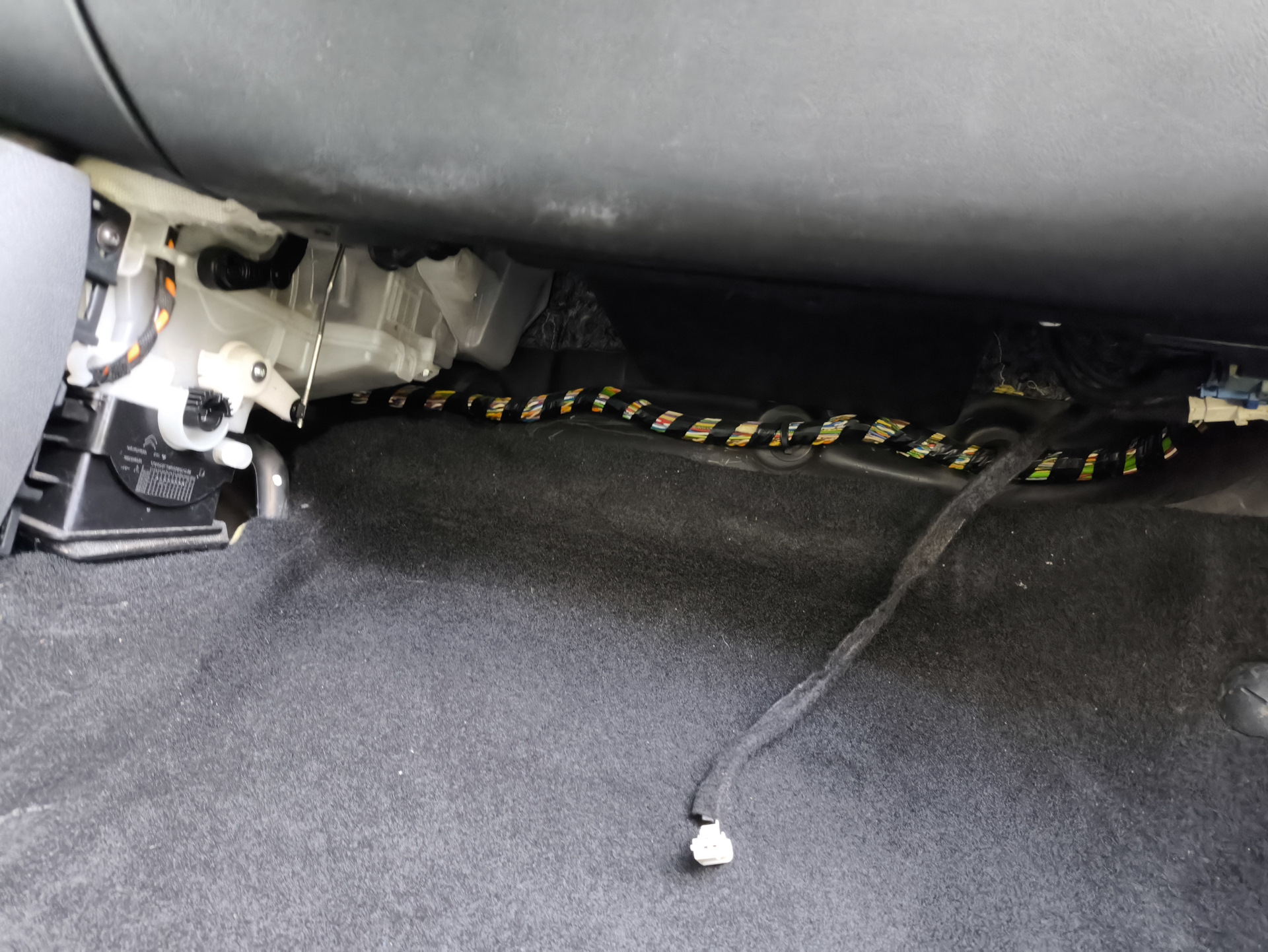

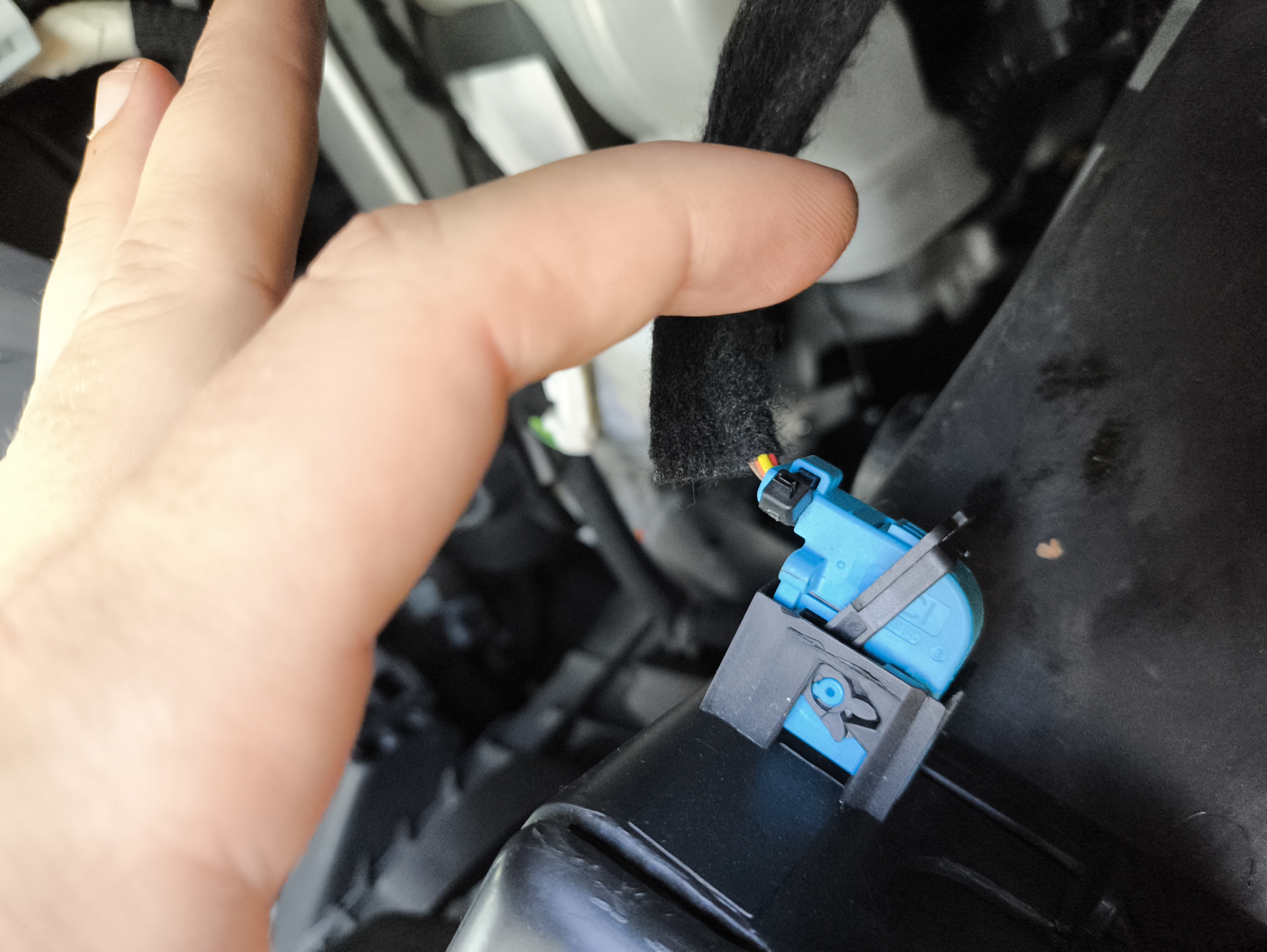

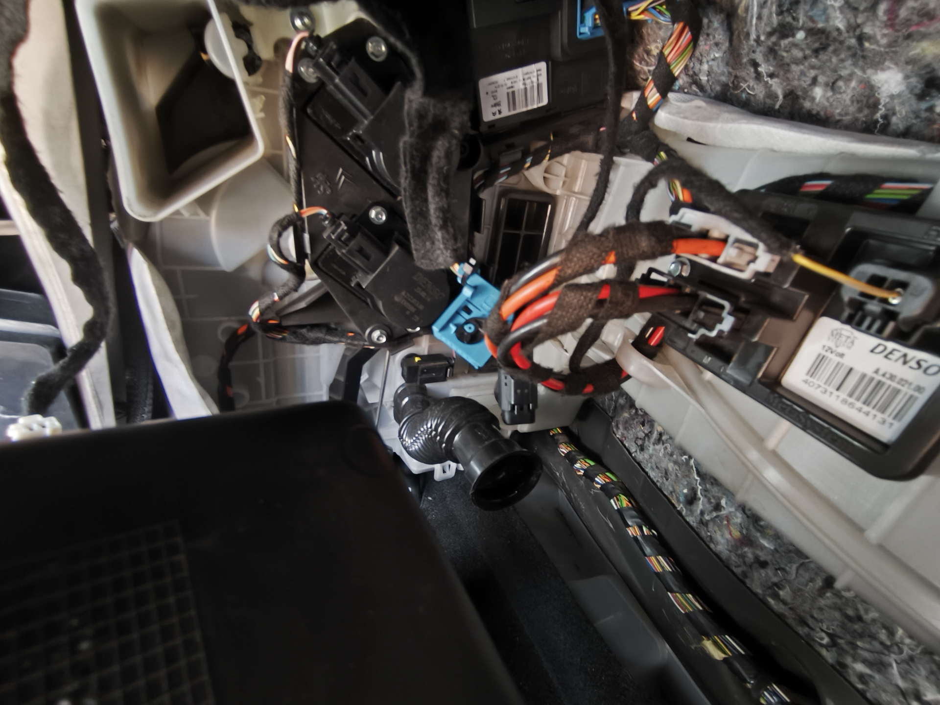

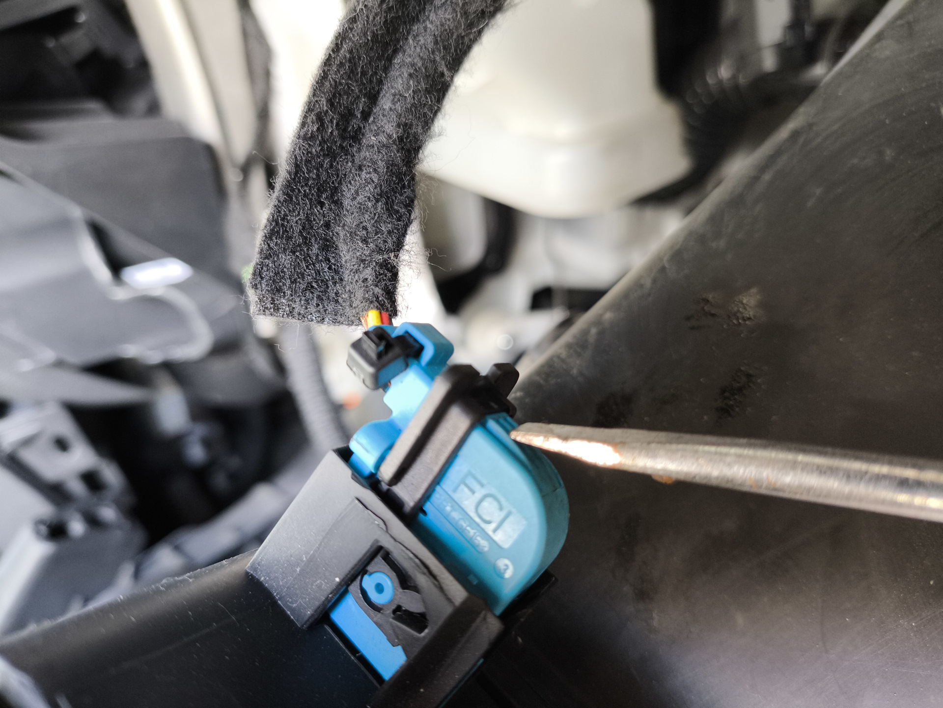

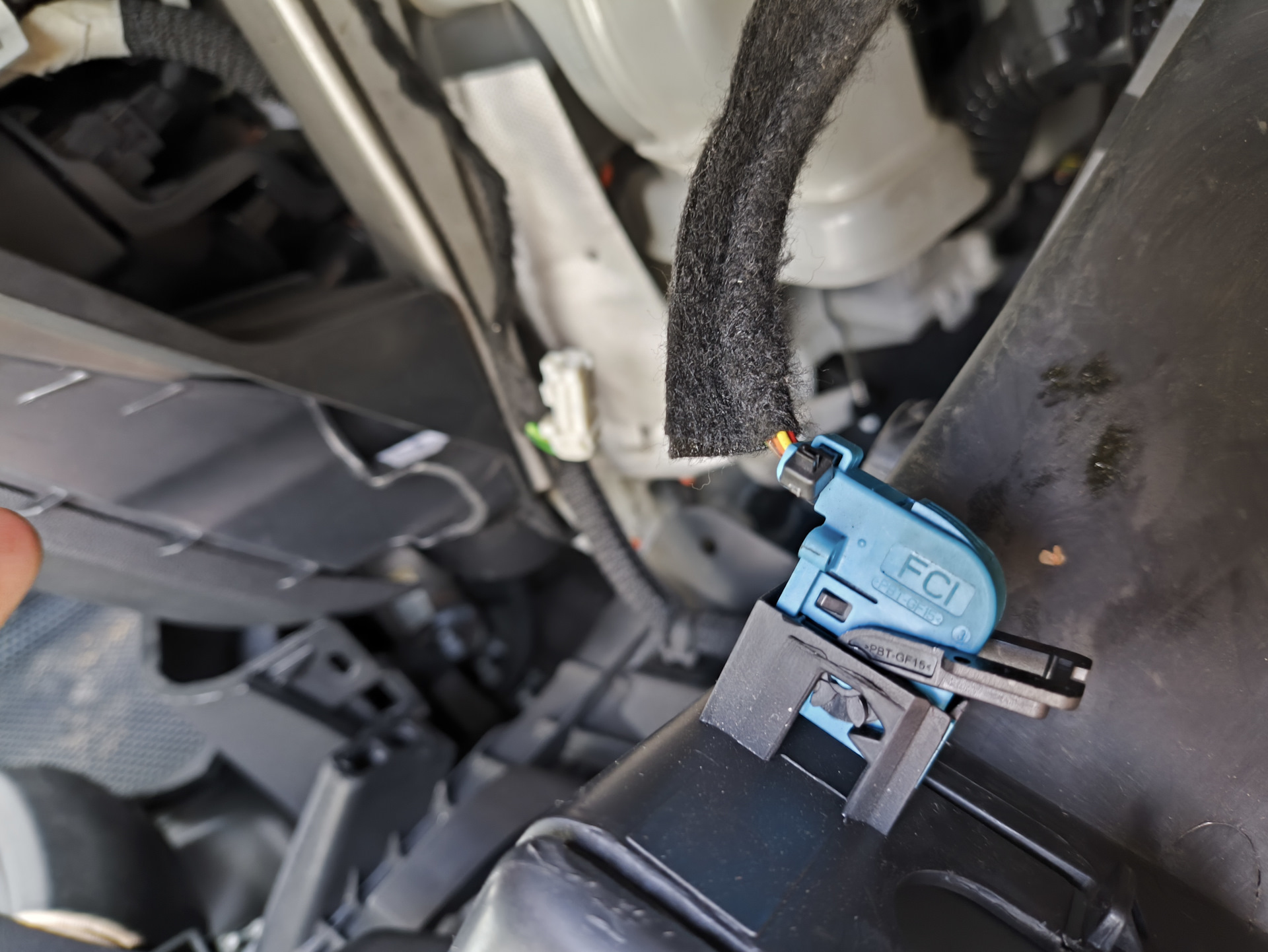

Отсоединяем эту фишку от бардачка. Надо нажать на выступ на фишке.В моем случае этот провод никакой роли не играет. Наверное к нему должен подсоединяться cd чейнджер

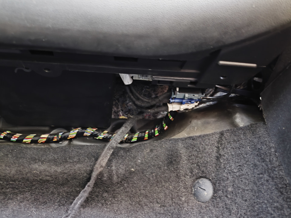

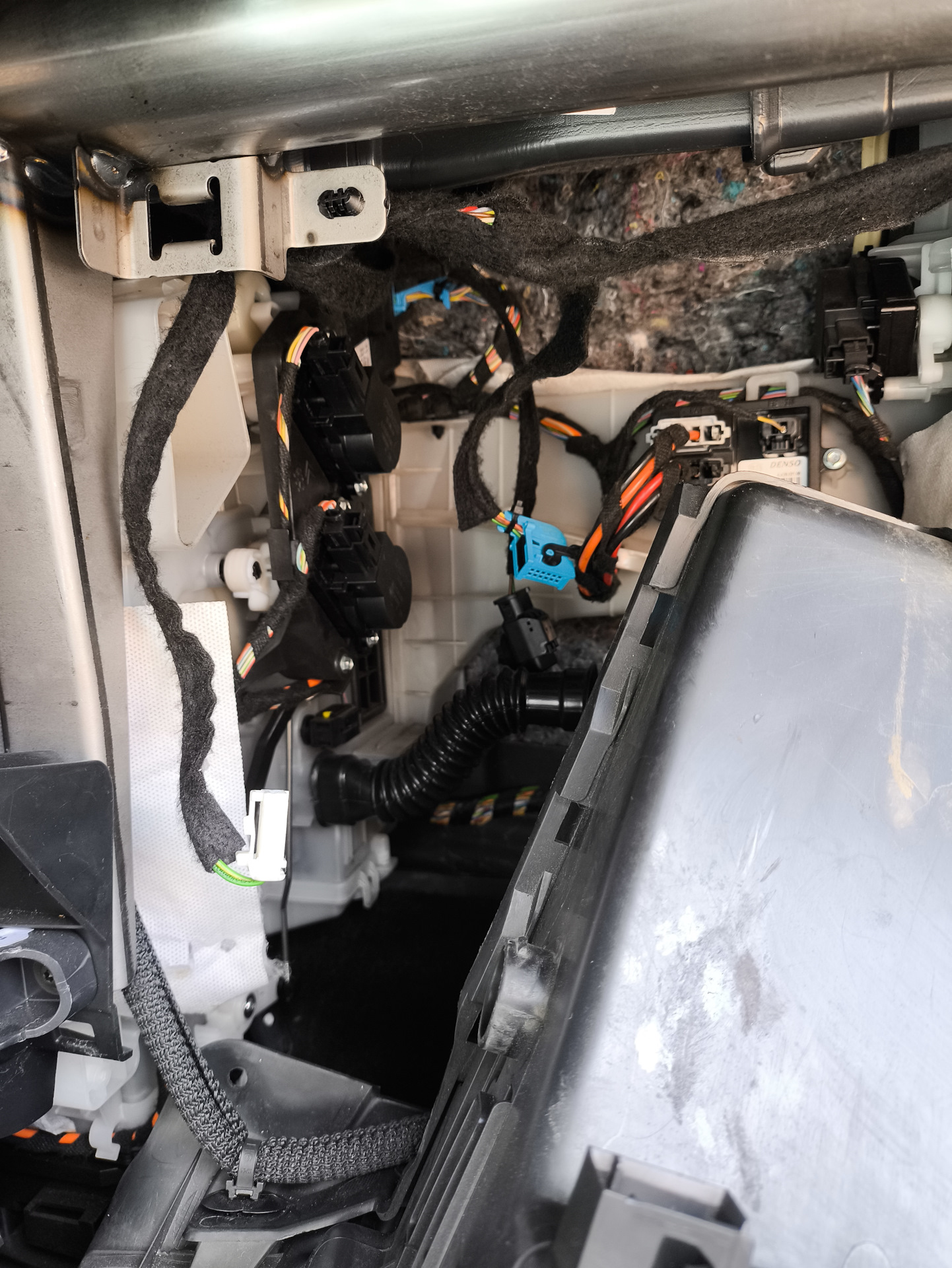

Затем черную штучку начинаем вести вниз
Теперь ее можем вытащить
До конца мне не удалось вынуть бардачок, так как на нем закреплены провода. Но мне хватило и этого пространства.

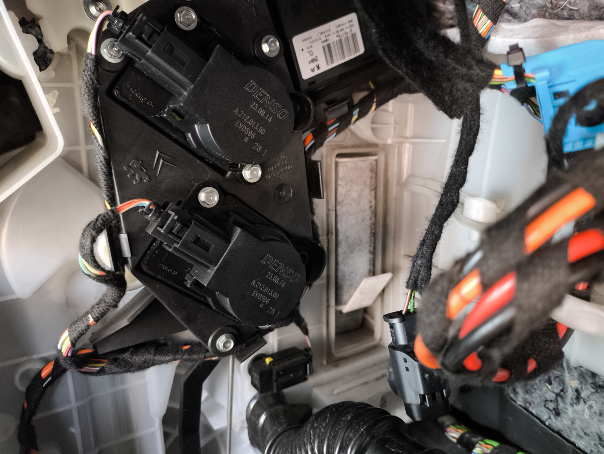

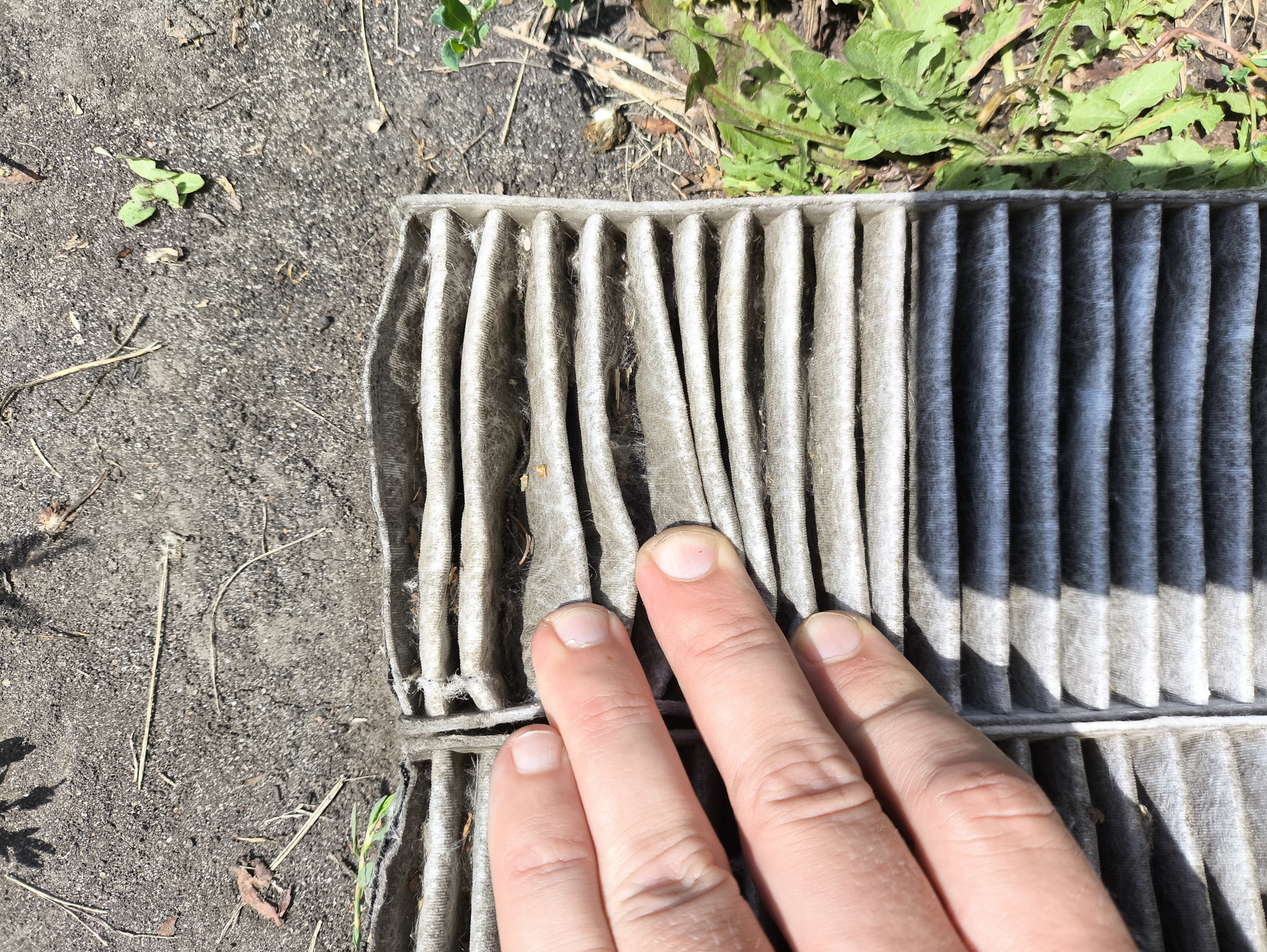

Снимаем декоративную накладку с места установки фильтров и меняем старые фильтра на новые.
Немного пуха, пыли и прочей нечисти
На новом фильтре есть стрелки, которые указывают направление воздушного потока, тем самым указывая на то, как правильно его необходимо поставить.
