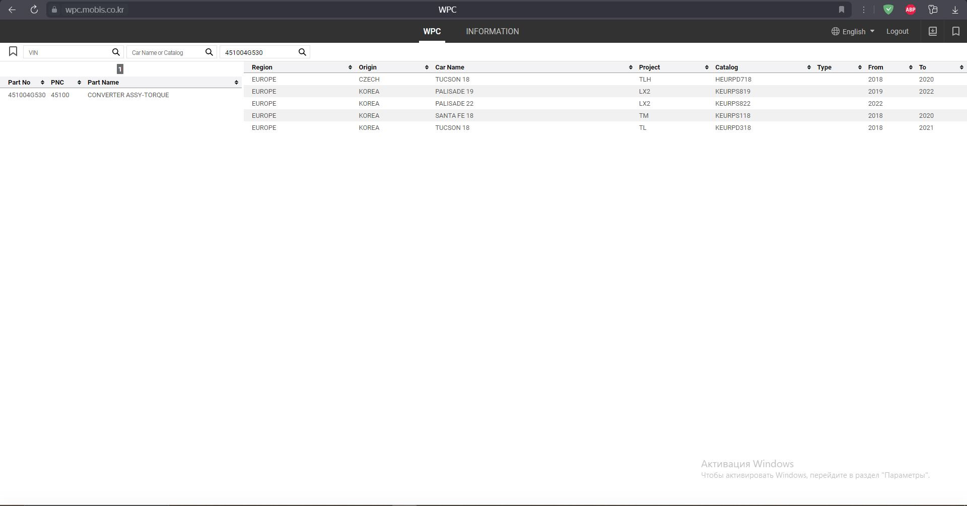

451004G530 устанавливался на 4 модели (во вложении скрин-шот) и мало того у них разные акпп 450004GBT0, 450003BWT0, 450004GAM0 это только часть из них. Например на тусане TL передаточное число первой передачи 4,612, а на санта фе TM 4,808 и 4.212, а "бублик" устанавливается один и тот же.
Прежде чем что-то подобное писать надо разобраться в теме и не вбрасывать информацию дабы другие люди не встряли.
