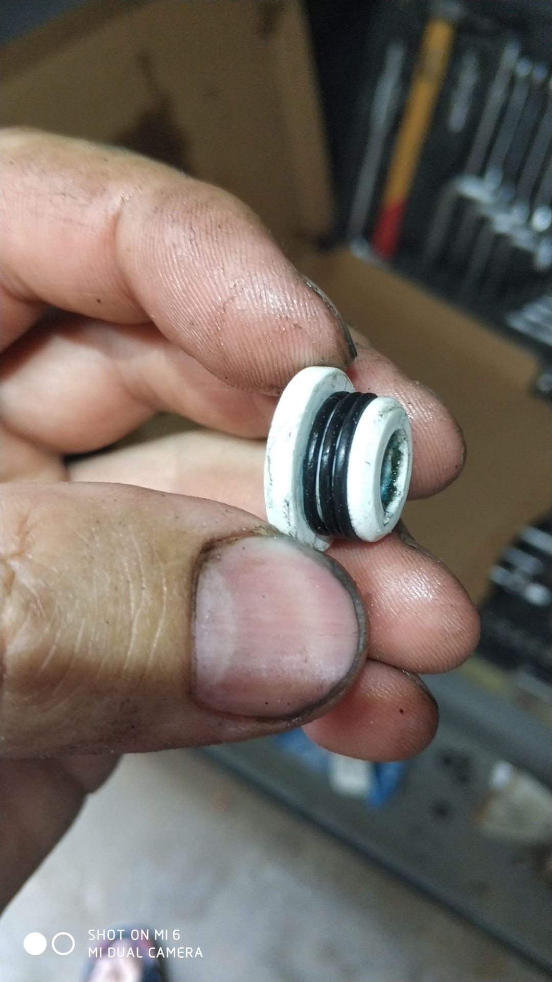

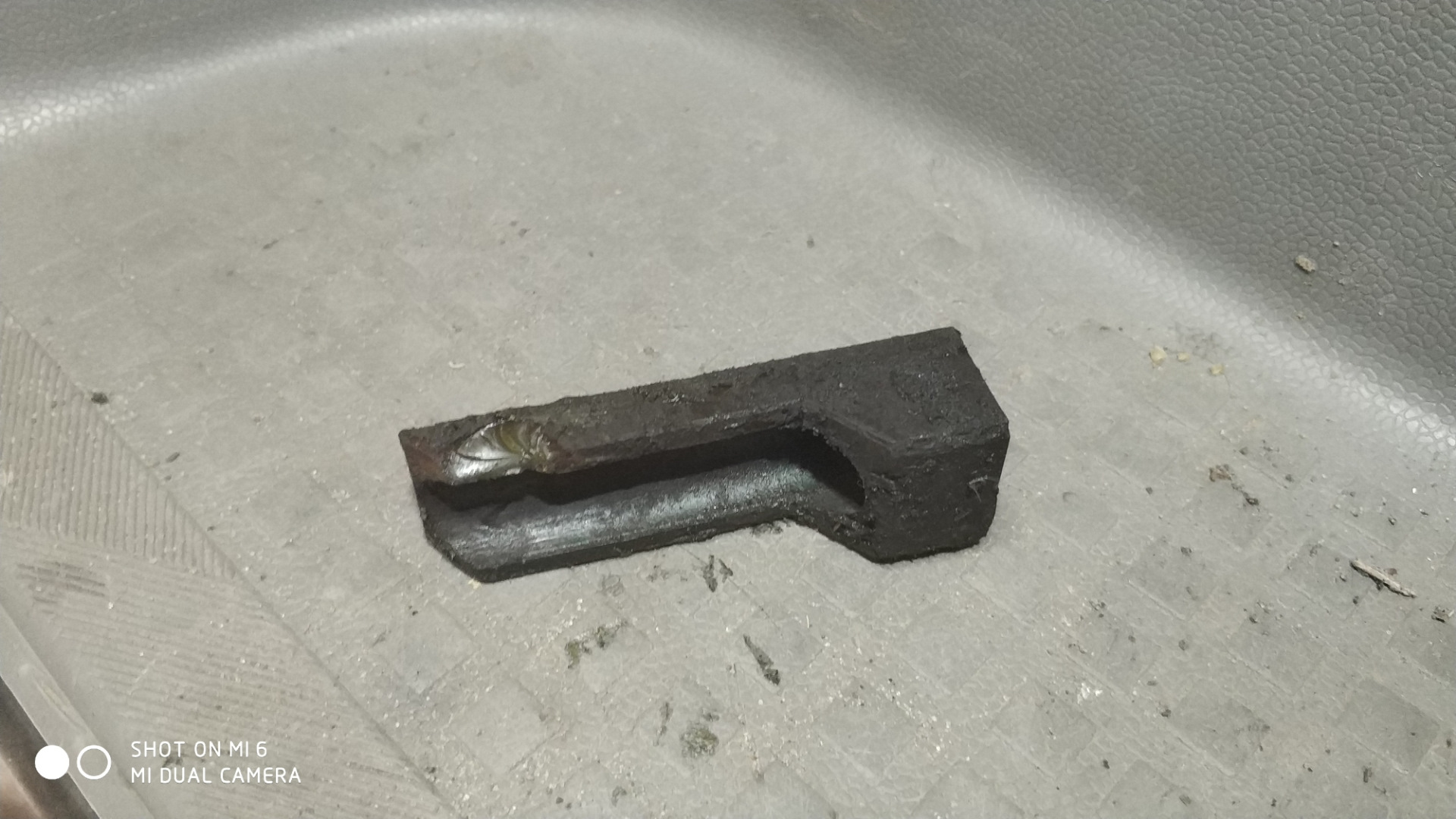

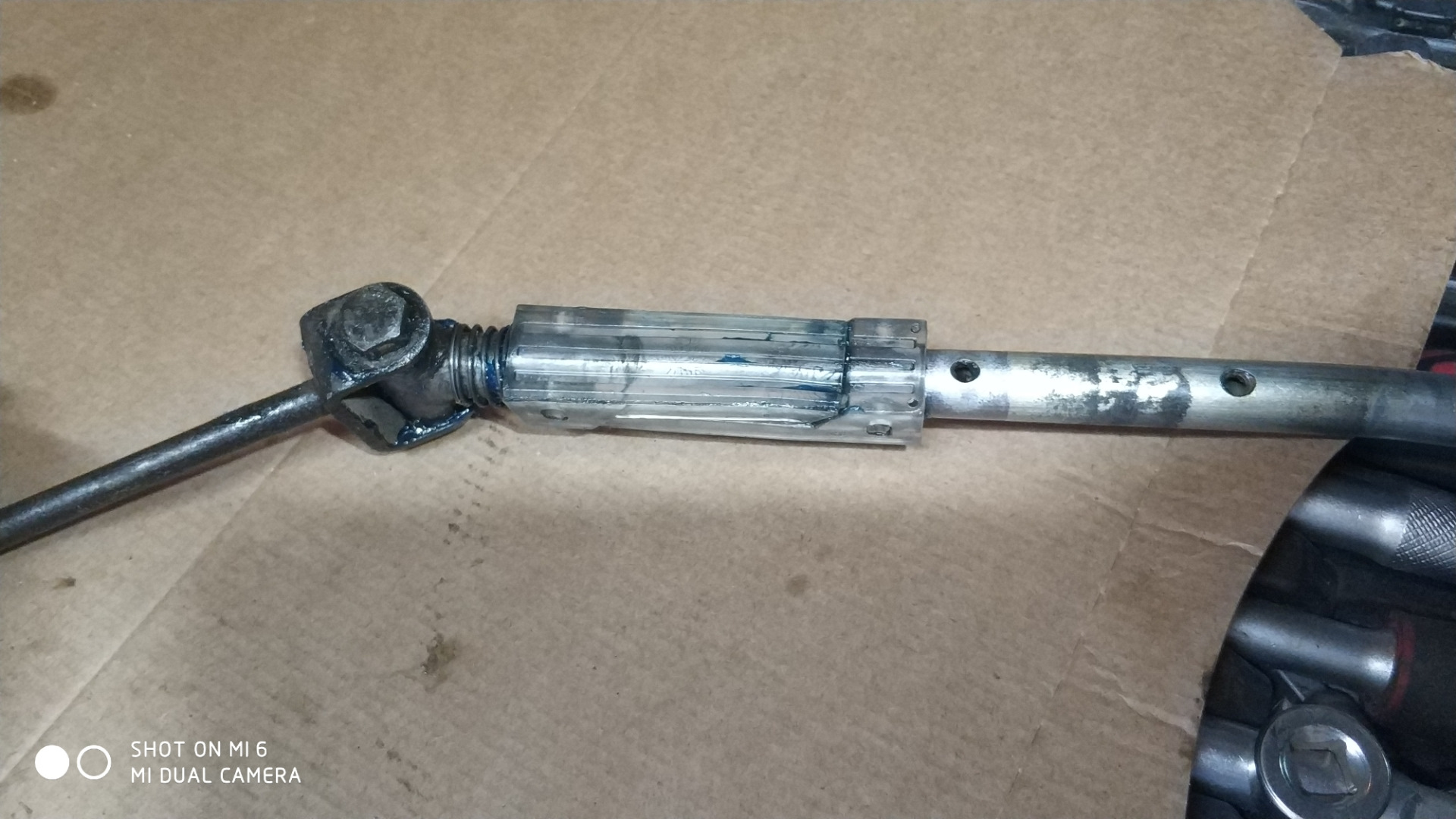

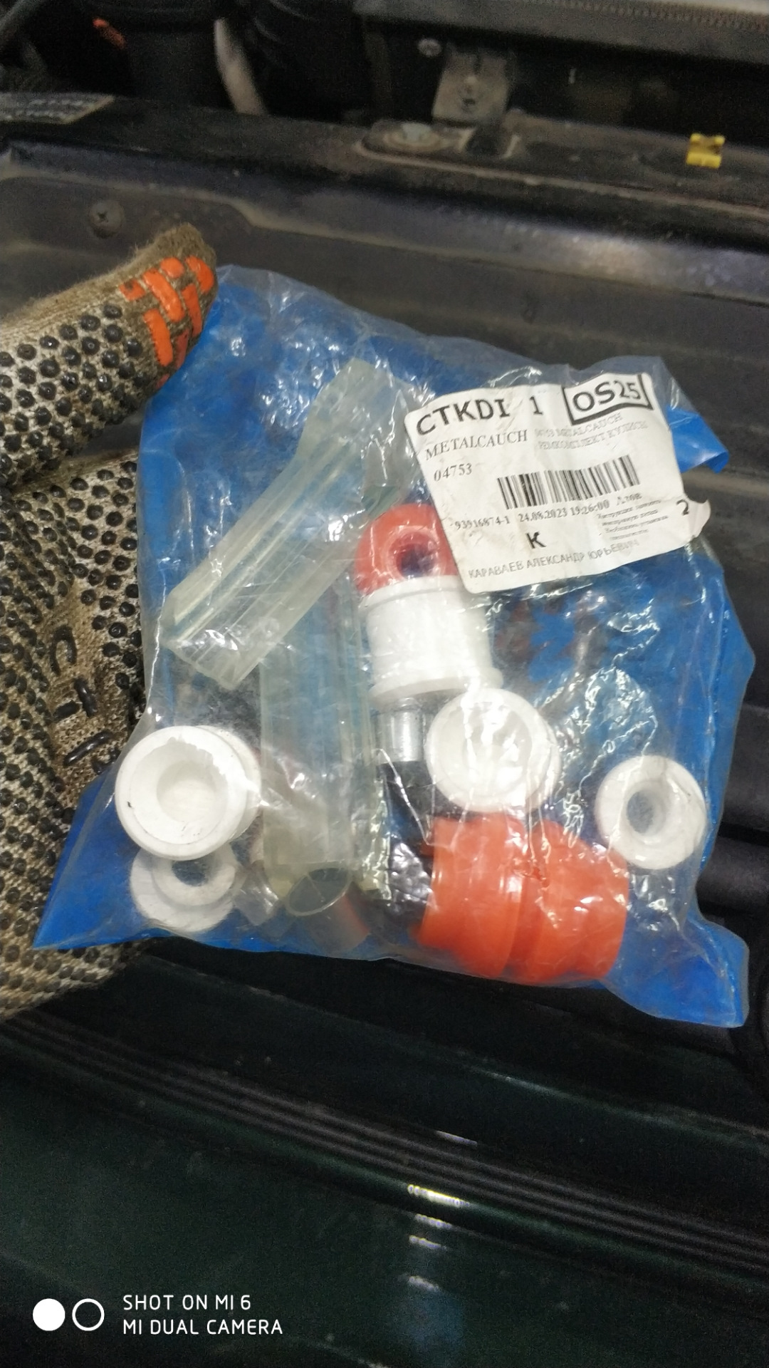

По поводу кулисы, появился огромный люфт, переключаться стало очень некомфортно.
Хотел полностью снять кулису, но в районе КПП сверху подлезть просто нереально, я её даже не вижу за шлангами и трубками, поэтому обслужил только ту часть, где где рычаг переключения и вертолет. Спереди особо люфта и нет.
Также заменил заднюю втулку, ту, что в квадратной резинке.
После всех манипуляций люфтов почти нет, результатом доволен.
