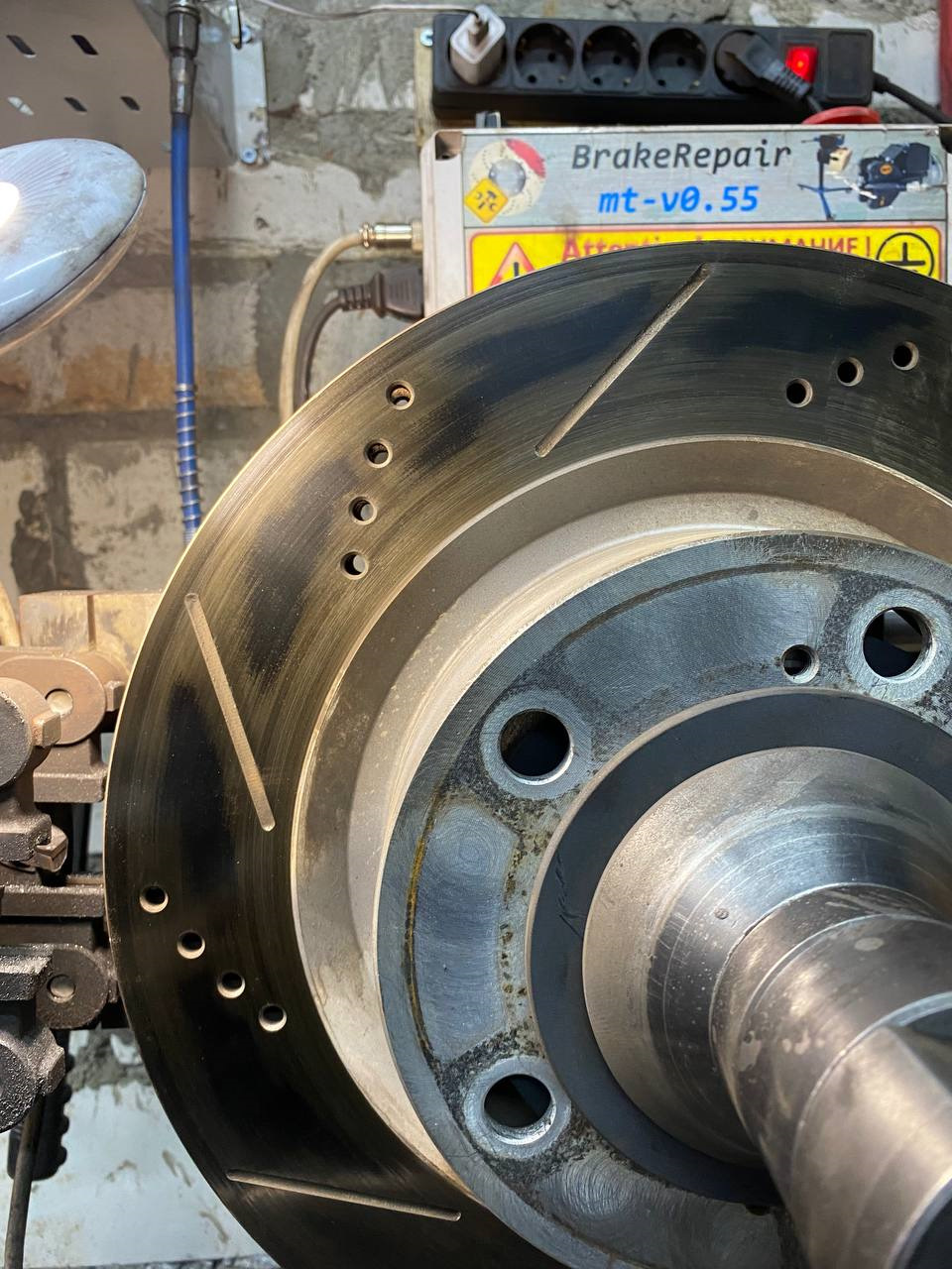

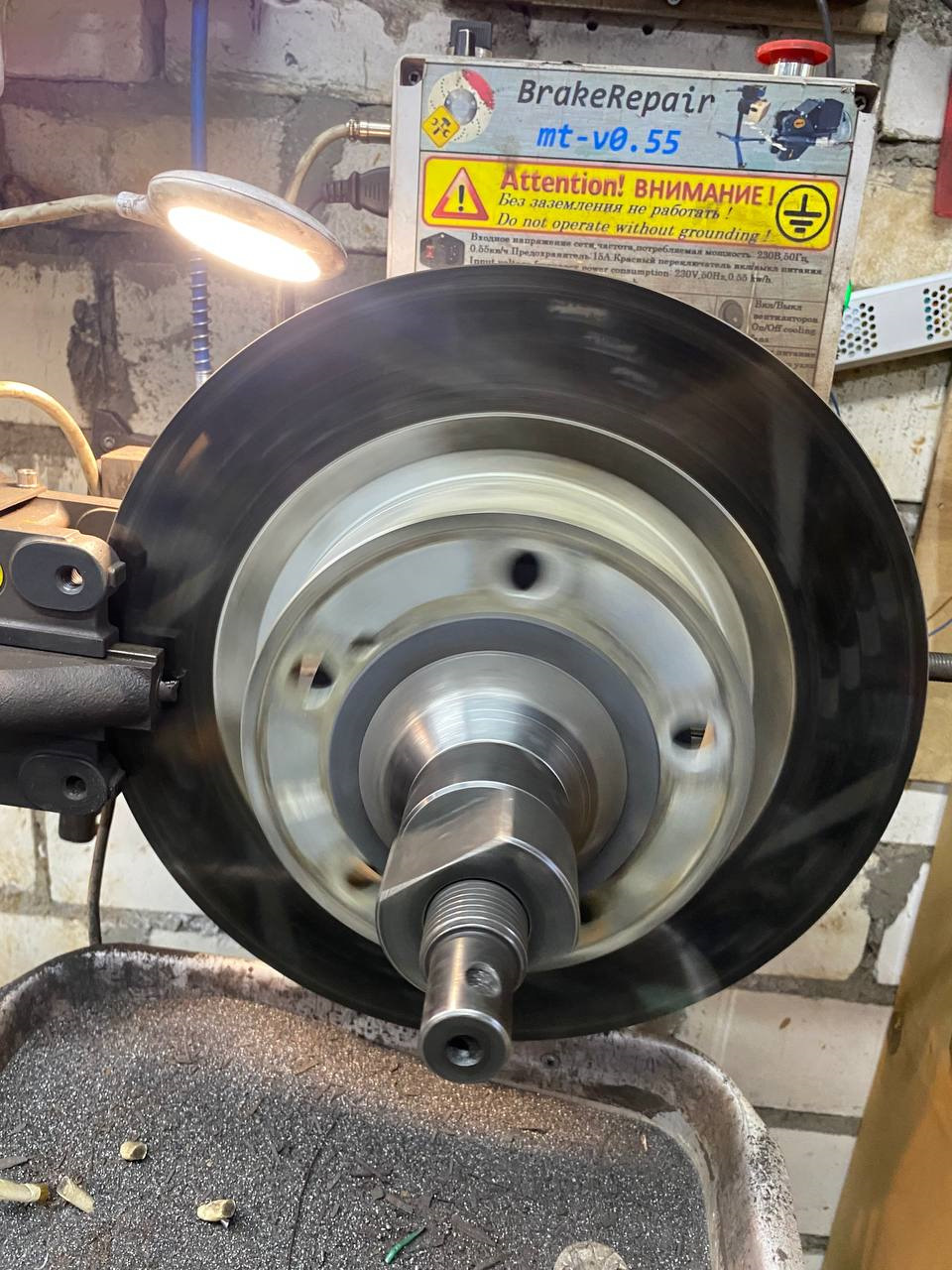

Что имеется: вожу я тачку нифига не спокойно) Как говориться эксплуатация на грани допустимого пределами ПДД. За почти 20 тыс тормозные диски покрылись легкими пятнами перегрева и я уж было подумал, что им хана и надо их проточить. Но приятно удивился когда поставил на станок.
Биения не было от слова совсем, снялось 0.1мм чисто ради обновления поверхности и снятия зеркала.
Много раз специально оттармаживался в пол со скорости более чем 140.

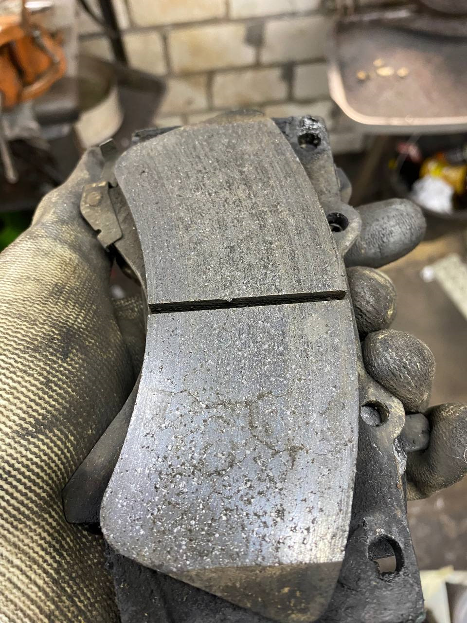

Диски выносливые при ПРАВИЛЬНО ПОДОБРАННЫХ колодках! Это важно. Были бы колодки мягкие — давно поплыли бы.
Мягкие колодки набивают во все отверстия и слоты пыль + на самих колодках спекается образуя куда более прочное пятно контакта чем и перегревает диски. Могу это с уверенностью говорить — так как ежедневно обслуживаю минимум 1-2 машины на проточке дисков. Вижу результат не правильно подобранных колодок наглядно.

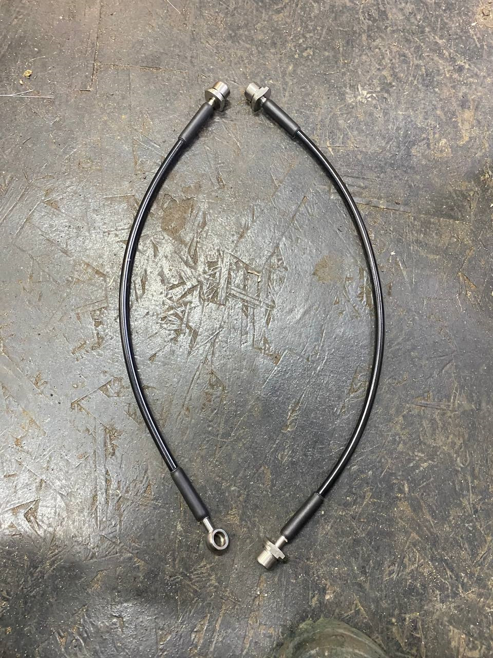

Заодно на зад поставил себе тормозные шланги от одноклубника krossone — Рома спасибо!

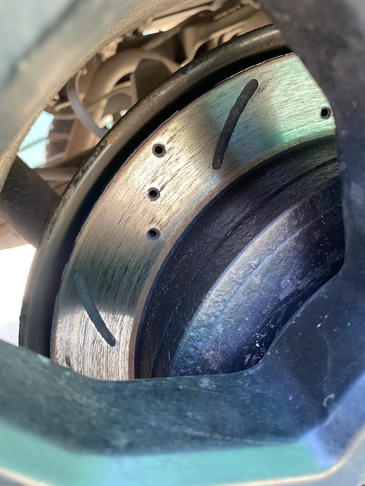

Через пол года эксплуатации этих дисков торможение все такое же прогнозируемое. Очень доволен. Никакой Китай не сможет так же.@powerstop дайте задние диски и колодки, так же их проверю в действии.

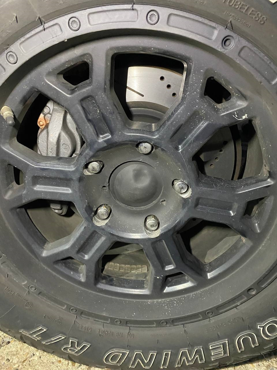

Посмотрите как ужасно выглядят задние тормоза. С этим надо что то делать!
пройти сверлом и зенковкой снять ржу
Они все равно такими становятся. Недавно снял проточил почистил собрал все и снова тоже самое. Диски и колодки Г качества. Заказал себе уже DBA на обе оси.

Ну по стопам у меня вопросов нет. Я просто езжу быстро и торможу резко) а на фото колодки были не верно подобраны, я ж взял топ серию и проблем нет больше.
обычно бюджетные колодки находятся без таких проблем работающие
из того, что доступно на тлк200- кашияма керамик премиум и нишинбо строг керамик можно спокойно брать
