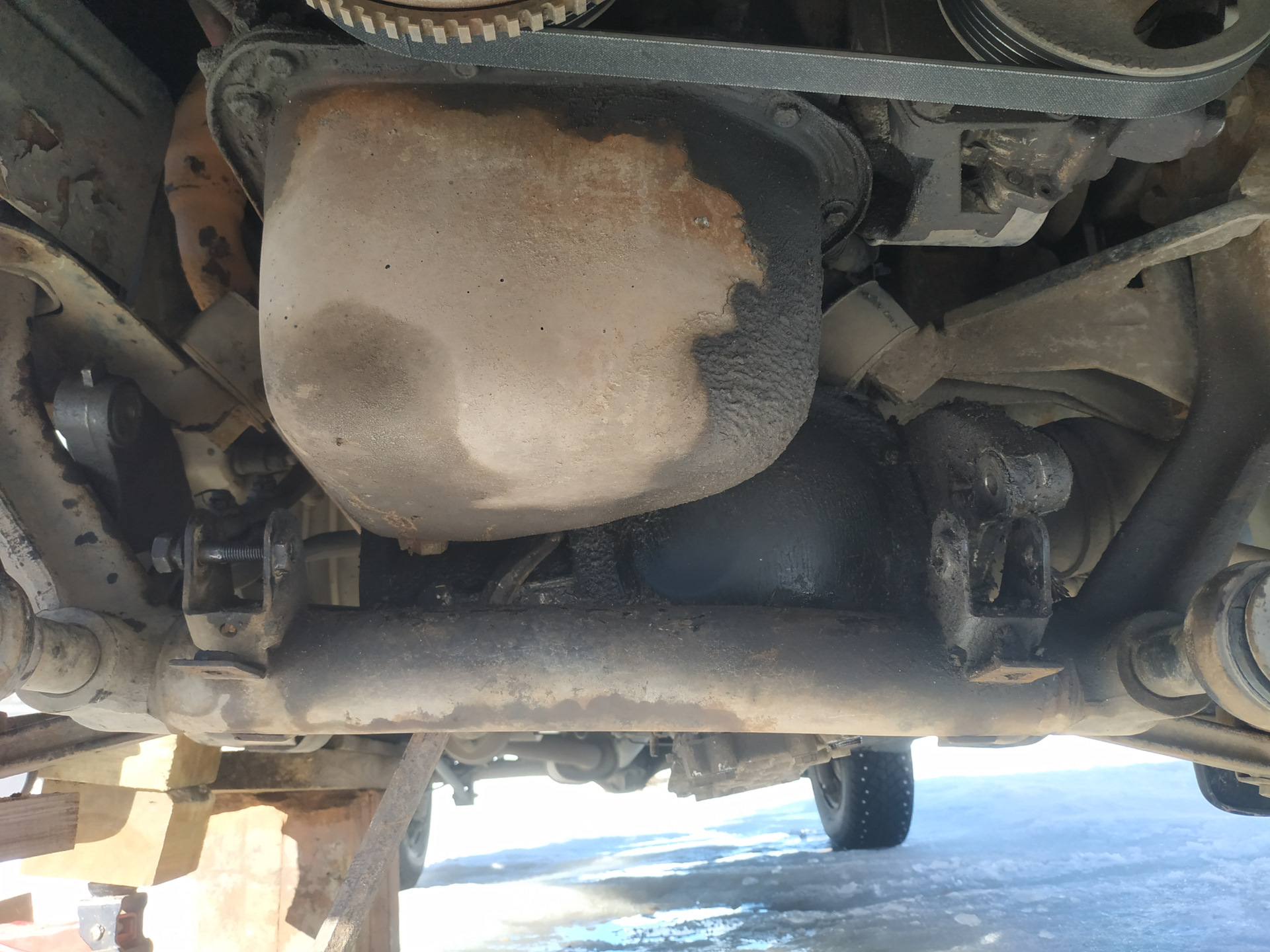

Краткая инструкция для тех кто еще сомневается менять шпильки в мосту на болты или не менять.
Снимаем колесо, откручиваем нижнюю шаровую, подходящим приспособлением вывешиваем кулак со ступицей-диском. Я использую ремень генератора от Нивы. Цепляю за крепление амма и за 2 шпильки на ступице.
На шрусе откручиваем гайку, снимаем гровер чтобы высвободить больше длинны резьбы, накручиваем гайку обратно. Закручиваем сверху еще одну гайку и зажимая гайку на гайку выкручиваем шпильку. Я попробовал, получается, даже на верхней гайке на половину закрученной. Фото для примера. Либо можно накрутить одну гайку и молотком осадить резьбу на конце шпильки. Заплюснутая резьба не даст скрутиться гайке и выкрутиться шпилька.
Выкручиваем болты крепления ушей.
Откручиваем лыжу от стабилизатора. Кардан не трогаем.
Откручивание левого уха и лыжи нам нужно для того чтобы немножко можно было покрутить мост при вытаскивании шруса.
Проворачиваем по оси вверх правое ухо.
Чтобы не мешал привод его можно снять. Для этого нужно расстегнуть хомут, снять пыльник с гранаты. Внутри по краю гранаты есть стопорное кольцо. Поддеваем его, вытаскиваем. Теперь аккуратно вытаскиваем за привод внутреннюю часть и кладем ее аккуратно на нижнюю чашку. Одеваем любую перчатку на гранату с шариками чтобы не разлетелись и не испачкались и вытаскиваем между аммортизатором и пружиной. Если шрус трипоидный, то просто вытаскиваем его обернув чем-нибудь от запачкивания.
Вытаскиваем шрус, смещая мост немного по часовой стрелке если смотреть сверху и немного вниз.
На разбор у меня ушло около получаса.

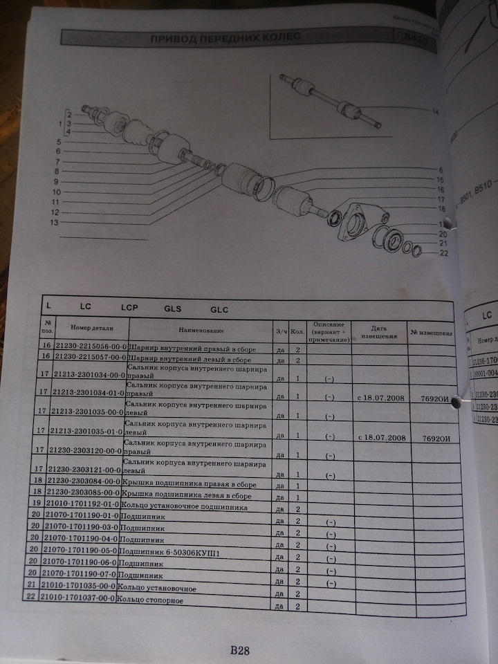

Подскажи, когда ты разбирал гранату внутреннюю там были кольца подшипника, на фото под номером 19 и 21. В магазине не понимают меня. Хочу сначала собрать полностью гранату с крышкой и подшипником а потом просто воткнуть (что бы небегать потом за запчастями)
19 это стопор, который ставится на подшипник, удерживая его в одном положении. 21 это пружинная шайба, которая закрывается стопором 22. Без них все вывалится. Но это детали отдельные, к шрусу новому в комплекте они не идут.
