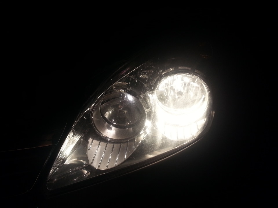

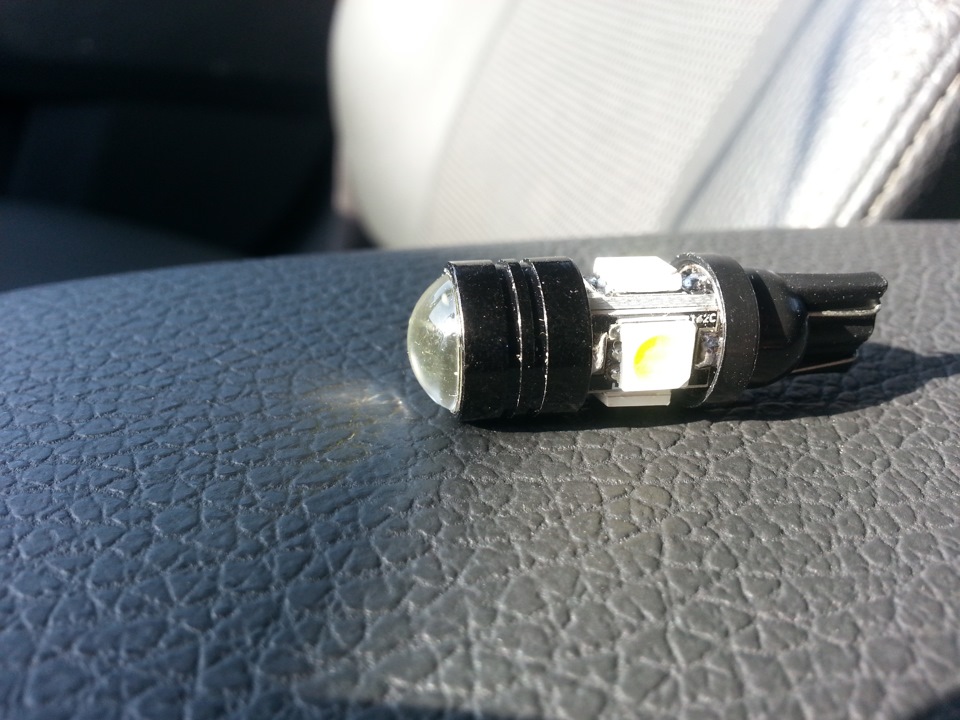

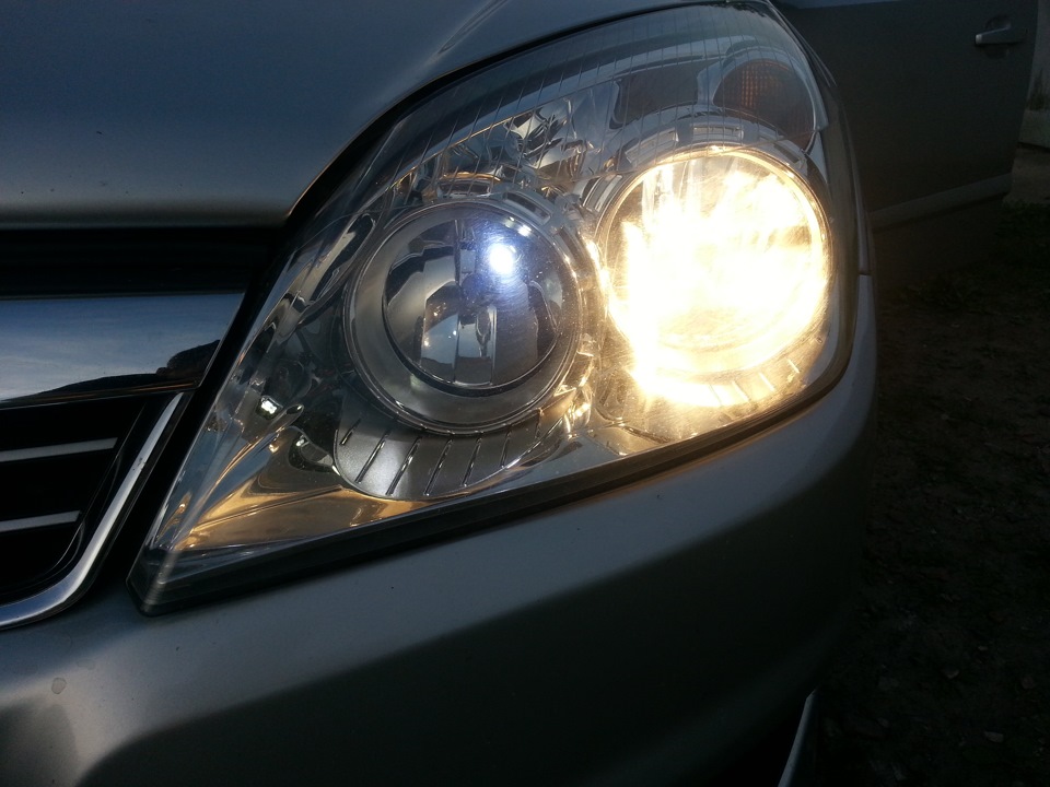

Всем привет, писанины много, крепитесь. Сегодня поговорим о выборе ламп в габариты. Как это не прискорбно, у меня галогеновые фары. Для того, чтобы выжать максимум, в свое время я поставил хорошие светлячки от Osram (Night Breaker Unlimited +110%), свет которых меня более чем устраивает. Все бы хорошо, но теперь меня бесили грязно-желтые, абсолютно не вписывающиеся под ярко белый ближний свет и выделяющищиеся как корова на футбольном поле, габаритные лампочки. Подсмотрел я у одного драйвовчанина и заказал себе диоды из Китая с "обманкой".

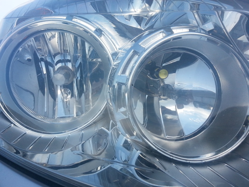

Ждал долго, когда пришли сразу начал ставить. Буду краток, светятся отлично, но!

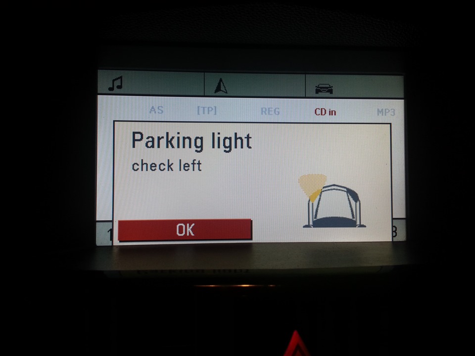

1. Но — мой космолет постоянно ругается на левый габарит и через 3 секунды вырубает его, я пробывал менять их местами и крутить сам диод в колбе… Могу день ездить все ок, вечером все по новой и наоборот.

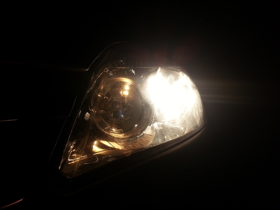

2. Но — теперь свет отдавал синевой. Боюсь они бы даже с ксеноном выделялись бы. Если горят одни габариты — все ок, смотрится классно, но у меня стоит автосвет и габариты горят исключительно с ближним — колхоз, диоды отправляются в подсветку номера, а мы едим дальше.

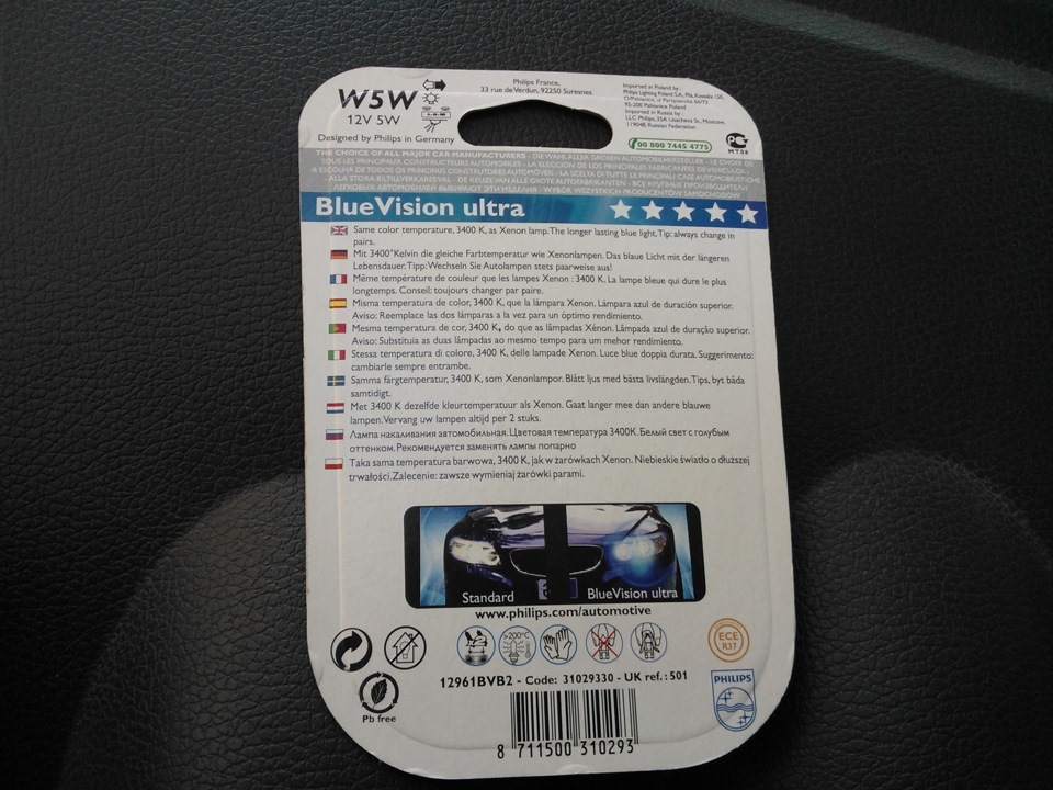

А дальше я перерыл кучу бортовиков выбирая обычные лампы в габариты с повышенной температурой свечения.
Это либо Philips W5W BlueVision (3400 К),
либо Osram Cool Blue Intense W5W (4000 К).
По характеристикам осрам холоднее аж на 600 Кельвинов. На глаза попался такой вот бортовик. Решено, берем осрам пусть и вдвое дороже.
