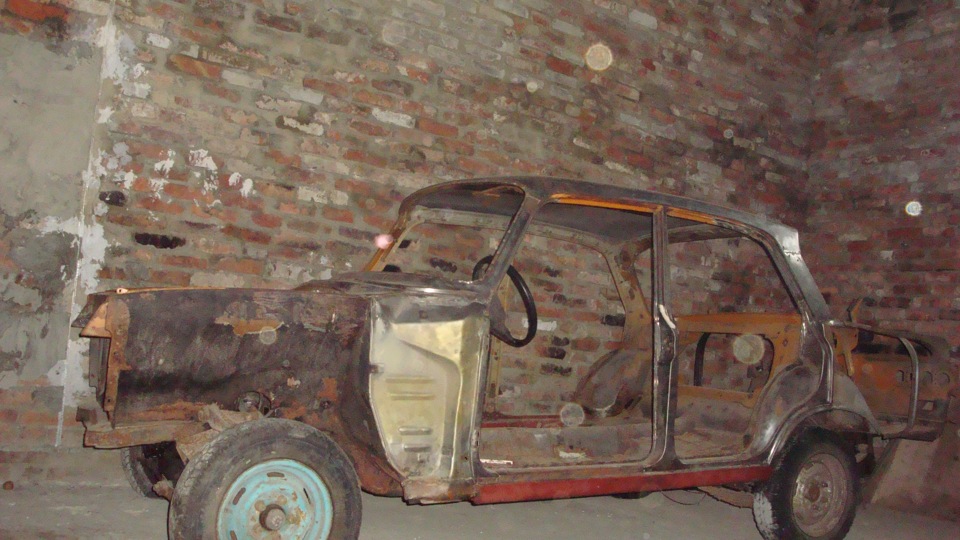

друзья кто располагает данными или может померить, будьте любезны отпишите мне расстояния между креплениями сидений передних.между ними и между крайним и порогом.у кого кузова заводские не вареные.а то собираюсь вваривать на днях, чтоб все точно и аккуратно было.и еще мне нужна фотка задней полки без пластика.заранее всем спс.

ага спасибо.как я и думал там углубления.придеться где нибудь вырезать на чермете полку.какой вообще смысл в этой вентиляции?только при захлопывании дверей она работает ?
Нет, на скоростях там разряжение создается, и происходит обмен воздуха, и вытягивает выхлопные газы.
а газы то откуда?обмен воздуха?а приток откуда?
у тебя печка получается приточная, а там как вытяжка
надо вырезать где нибудь заднюю полку…
я бы не загонялся с этим, она все равно пластиком закрыта, тебе листом железа заварить надо, а в нем просто круглые отверстия под родные гофры
там углубления выштампованы были
их не видно будетт
my-photo.ru/photo.php?z=YnJI&p=1556761
my-photo.ru/photo.php?z=ykV8&p=1556763
my-photo.ru/photo.php?z=eCpi&p=1556762
На 1977 году центральных нет отверстий в полке, только круглые под вентиляцию. Тоже сфоткал.
Я сфоткал, как мне скинуть фото
что за средние?скинь на aleko68rus@yandex.ru
отправил
спасибо.интересно однако.у меня средних нет.какой год?
1976 модель только пошла.
Cмотря какого года москвич, у меня круглые
он про 412.там прямоуг.а у нас круглые.только вот я запамятовал как они там сделаны и вообще какая функция на них возложена?
вентиляция салона, от крайних дырок должны быть патрубки идущие к задним крыльям к решеточкам, а средние большие не знаю для чего…для облегчения наверное.
давай хоть полку. я вот не помню там выштамповки есть под решеточки пластиковые или она ровная.свою то я по молодости по горячке попилил ради лопухов, а теперь вот думаю как вернуть все обратно.или может они и не нужны вовсе ?на 412 ведь нет ?
решеток нет, а дырки в полке есть прямоугольные.
блин а ехать то и неохота вроде …может ты…
А чё я, я чё нить не то могу померить. Полку могу сфоткать, она у меня девственная, не пиленая, только пластик содрать надо.
Санёк приезжай у меня мерий если хочешь :)
