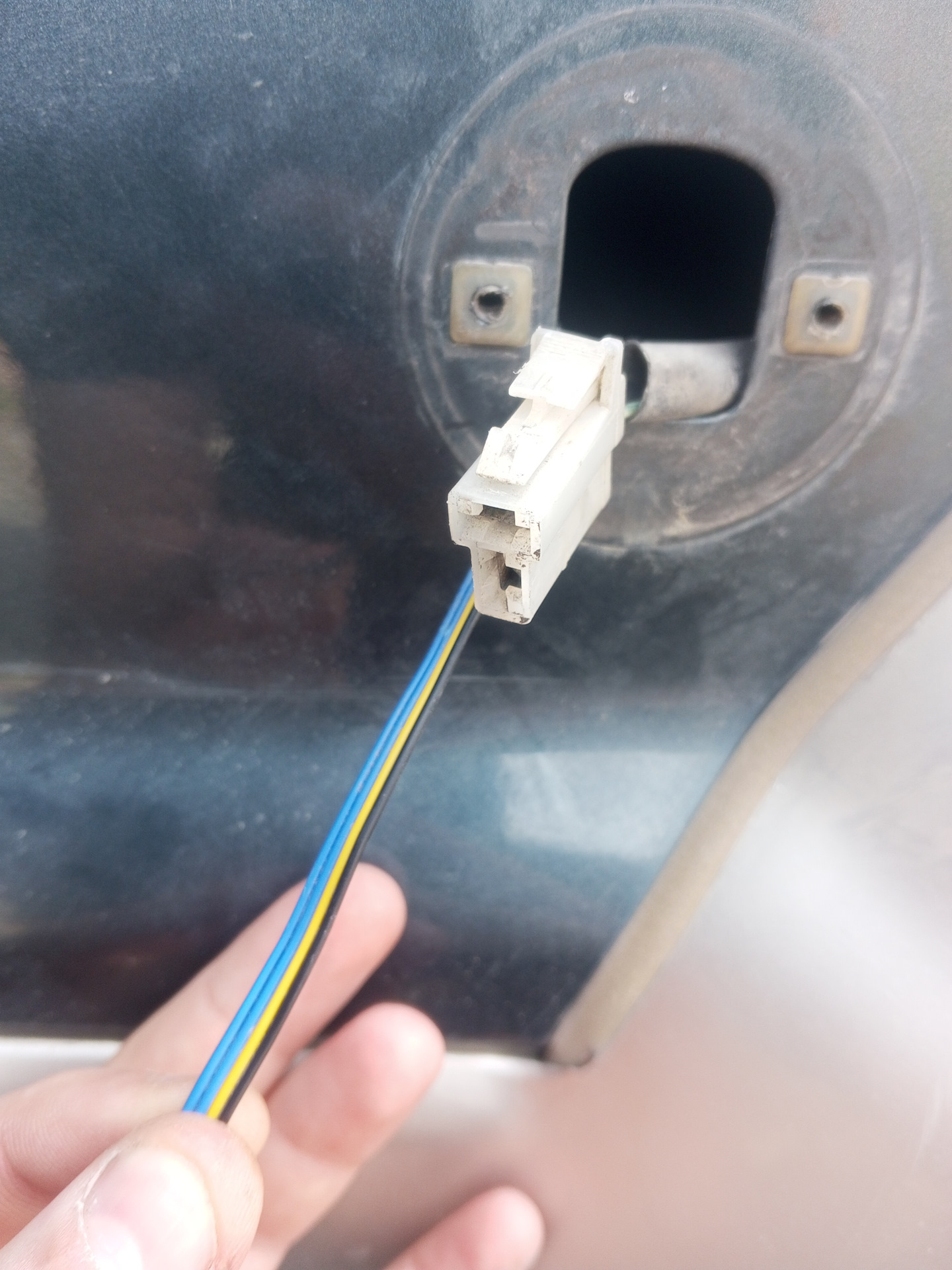

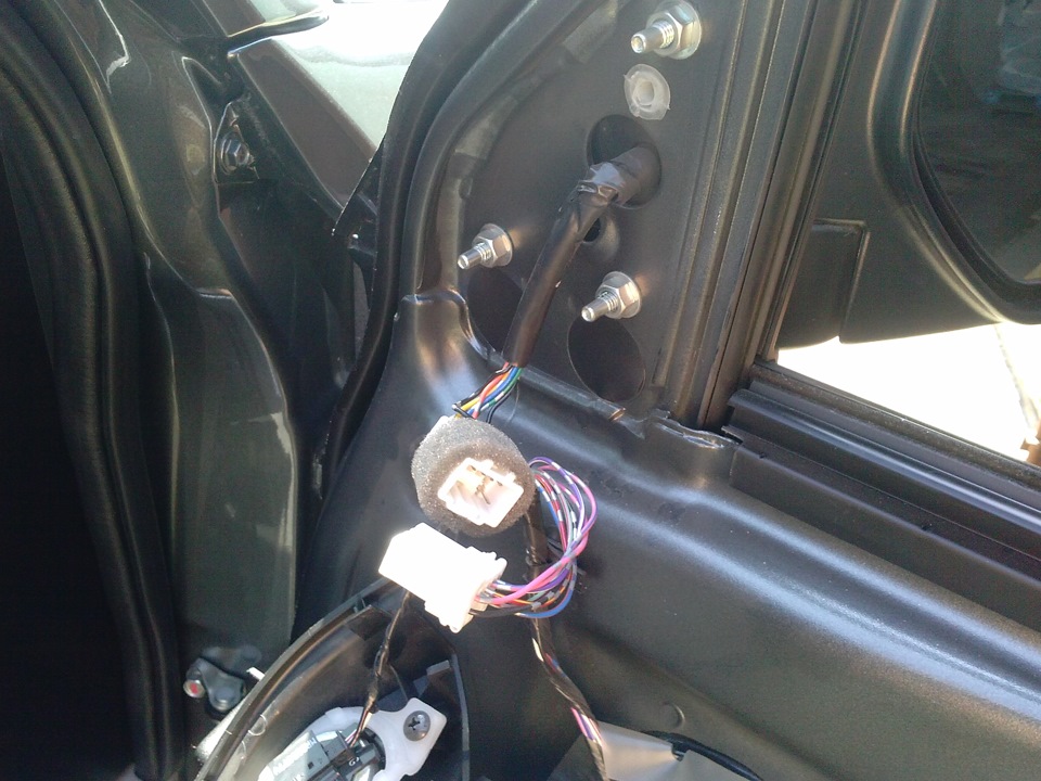

Отсоединяем колодку с проводкой идущей к зеркалу, откручиваем 3-и гайки под ключ на 10 и снимаем зеркало.

Далее с помощью 3-Мовского 2-х стороннего скотча приклеиваем накладку с повторителем строго по границам на штатную накладку, просовываем провод повторителя поворотов в каркас зеркала:

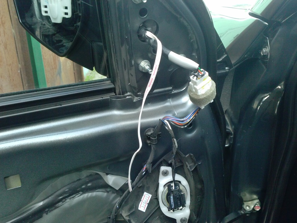

Далее протаскиваем провод в общий пучок к передней стойке автомобиля:
Протаскиваем провод внутри переднего крыла (для этого я использовал жесткую проволоку).
Затем подсоединяем провод повторителя на зеркалах к повторителю на крыле автомобиля:

интересная информация но хотелось бы поподробнее процесс протяжки провода от двери по крылу к повторителю .У меня что-то никак не получаестя .Упираюсь во-что-то и все .Заранее благодарен
