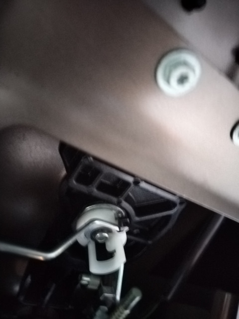

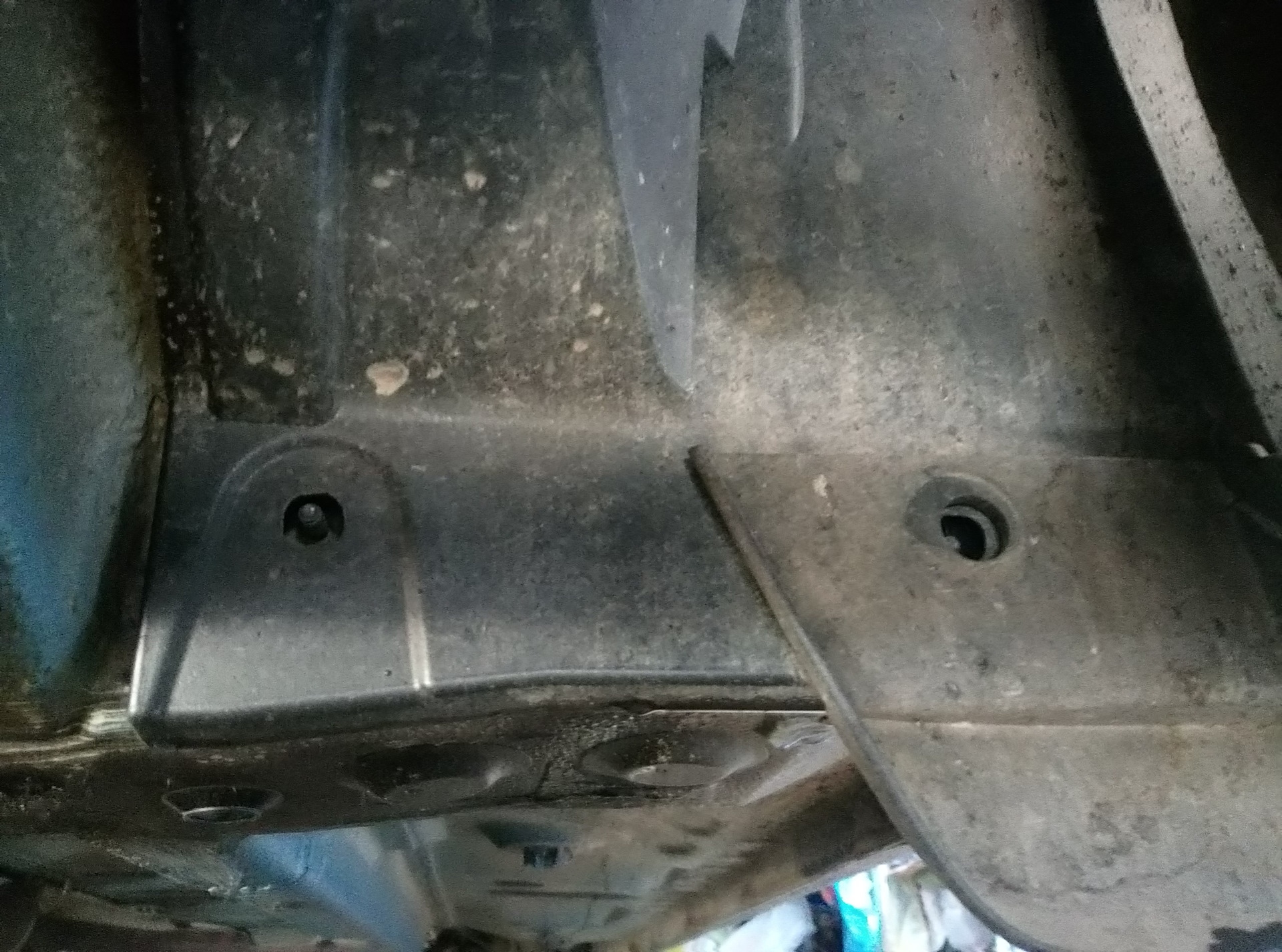

Господа, такая проблема. В своё время отлетело 2 клипсы в сильный дождь. Копавшись под колесом и не разобравшись в вопросе, пассатижами выдернул металлическую штучку (для примера взял чужое фото), что это такое я не знаю.
Недавно я захотел сделать своей лошадке антикор, и теперь меня мучает вопрос. Что я выдернул, будет ли это проблемой, что можно сделать, чтобы решить это, помимо колхоза саморезами. Брызговик теперь держится на одном саморезе.

Ага, которые слева.
На фото справа ещё и железная есть 😉
Должны стоять слева на фото железная, справа пластиковая под шлицевую отвертку.
У меня стоят две пластиковые.
Какая железная — можешь посмотреть под накладкой порога.
Какая пластиковая — по ссылке www.drive2.ru/l/9825792/
я выдернул штуку, похожую на шпильку, на которую одевалось 7703081127.
У меня вообще другое расположение, такое как у господина 1LS. Брызговик держится на двух клипсах и саморезе. От центра к колпаку: 7703081127 — 7703077117 — Саморез (право-верх).
Я уже сколько роюсь, а нечто похожее увидел только на www.drive2.ru/l/474473628197454743/
Если ты выдернул шпильку, то чтобы сделать по нормальному — придётся колхозить.
Искать подходящую, может нарезать резьбу, если повреждена.
У меня внутреннее крепление локера было на 7703041045 . На такой же шпильке
