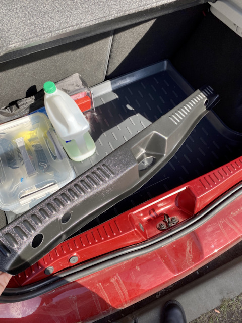

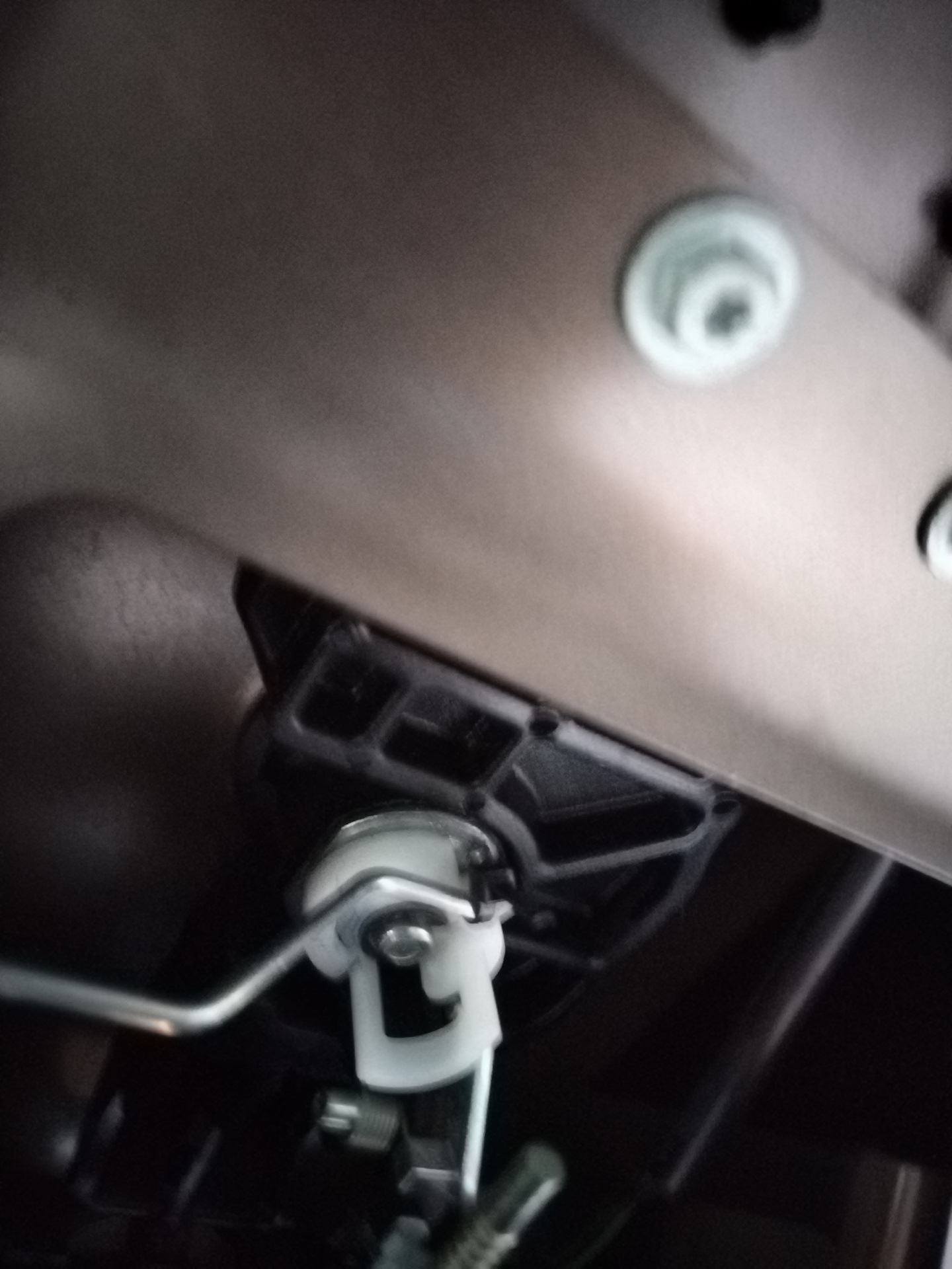

Всем доброе время суток, долго ничего не писал, потому что пишу обычно о поломках, а авто не ломалось. В этот раз отвалилась втулка крепления тяги замка задней, пятой двери, купить эту хрень нельзя, продаётся с механизмом замка в сборе, если заказывать тягу, она идёт без втулок чисто проволока, если заказывать активатор, то он продаётся как без втулки так и с втулкой, но только с одной, которая крепит тягу к самому активатору… Бывший дилер пытался помочь с этой проблемой, приделали тягу к шайбе проволокой, но хватило на пол года. Вообщем, я вышел из положения методом "дунуть, плюнуть и надёжно скрепить капроновой стяжкой". Все работает. Для начала надо снять обшивку с ручкой пятой двери (внутри ручки два торкса, ключ номер 20) затем лёгким движением вниз отщелкиваются защелки и обшивка остается в руках. После вставляем стяжку и следом помещаем на место тягу, затягиваем и проверем. Фоткал результат, как смог (фоткал на тапок). Вообщем если словами вставлете в ушко шайбы стяжку 2,5 мм шириной, прижимаете её пальцем к краю ушка ближе к проему багажника, следом вставляете тягу, затем затягиваете выше изгиба тяги, вокруг противоположенного проему багажника края ушка, но не сильно плотно, чтобы при работе механизма не сжимало ушко, а то если оно отломится, то точно придётся все менять

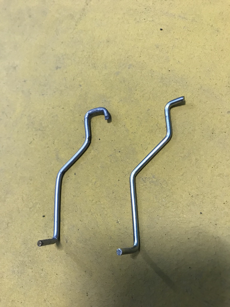

сделал такую тягу (справа родная), проблем нет.
На стяжку пробовал, надолго не хватает, стяжка лопается.
Кстати для изготовления тяги отлично подходит спица от сушилки для белья)
