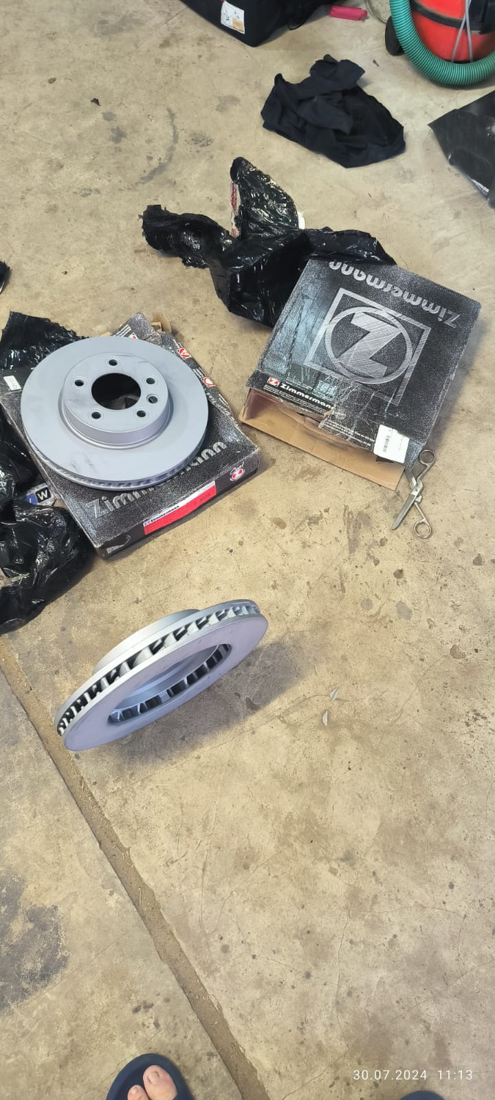

Заменил тормоза в круг!
Остаток дисков перед 27,4 мм/зад 24,8 мм.😱
Один датчик пострадал чутка, поставил ZEKERT. Ремкомплекты Renzo, хорошее качество. По колодкам: перед TEXTAR, зад TRW.
Старые колодки даже в половину не стёрлись…

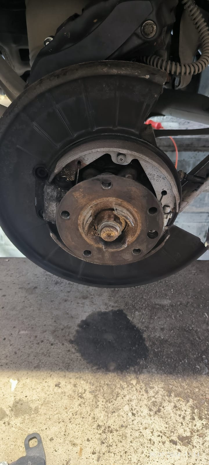

Колодки ручника и все составляющие, в состоянии новых. Ничего не менял!
Всем ровных дорог!
Запчасти на фото: GDB1875

Вот такие диски у меня начали бить после 1000 км…
Чего только не приплетут к износу колодок, от безграмотности😎👽😎
Эти Циммерманы говно. Надо было брать с насечками в красной коробке. Они дороже, да. Там другой сплав идёт, а эти бить будут при пробеге 10к+… Помогает проточка но опять тысяч на 10к. Если будут бить, то проточите и насверлите отверстий для лучшей охлаждаемости по рисунку (как на по-моему Gerat с перфорацией). Я бы так сделал чтобы понизить температуру дисков и их не повело. Отверстия не сильно понизят жесткость, а вот охлаждения добавят
Отверстия и канавы на дисках не для охлаждения делают, а для очистки плоскости трения от продуктов трения .👌
Наоборот, если колодки лучше очищаются канавками и дырками, повышается сила трения, диски нагреваются больше.
Звиздешь. Охлаждение лучше, тормозной путь короче. доказано на практике
Это не «звиздешь», а физика 7-ой класс. Как температуру дисков замеряли на практике?
Тепловизором. Меньше пыли — меньше трения, меньше тепла. Одно другому не мешает
Так меньше трения и тепла — меньше тормозов!🤯

Я так понимаю задние диски снимали просто при опущенном ручнике без помощи комп.диагностики сведения колодок
Да, при отпущеном ручнике.

Зимерман что то последнее время негативные отзывы
У знакомого поставил на лексус жены и через мало времени начали бить
Как ездить…
Хоть как, именно этот зимер не для туарега!

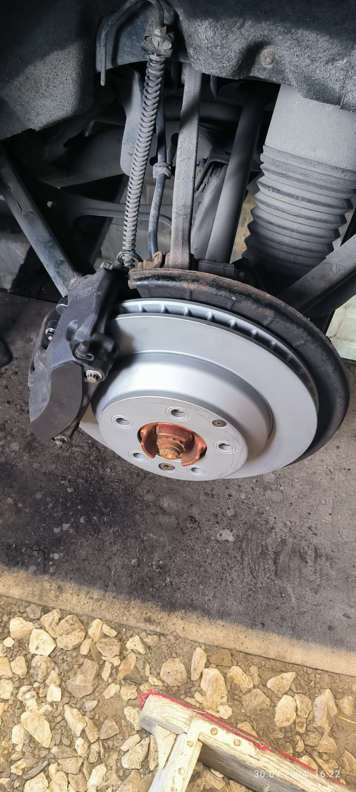

Ступицу не зачистили, медной смазки набрызгали, кто Вас этому учил🙆🤦
Покупайте себе правильные запчасти!..И делайте на своем авто так как считаете нужным.
Всё там было почищено, прежде чем брызгать медяшкой!
🤣🤣 Чудной!
Хорошо что почистили, так а накой набрызгали медяшки то?
Чтобы вы спросили…
Ну Я спросил, отвечай 🗣
Для красоты
Красиво покрасили👍

Ну отормозишся один раз с 140 до 50 и поедишь точить🤷♂️
Зимер нормальные только black Z
А этот дешман так себе
Не раз тормозил с 120 до 0 и все норм, но перед Ваг стоит еще
🤦🤣🤣 Речь то про перед! Вот имено что оригинал выдерживает всё 🦾 основная нагрузка на передние тормозные диски!
