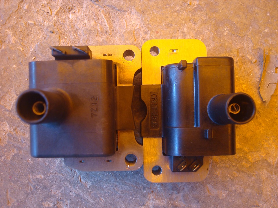

Погуглив, решил проверить катушку зажигания. Hitachi CM1T-231, 30500-P2A-J01. Разобрал трамблер, и увидел на ней следы пробоев.

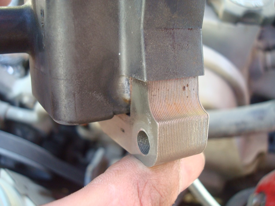

Решил заменить катушку, но не тут то было: по партнамберу ничего не находил. Нашел более-менее похожую с виду CM1T-230B (вместо родной CM1T-231) по каталогам производителей. Но когда она приехала и я попробовал ее установить, оказалось, что она немного отличается и не встает на место родной. В итоге наколхозили и сделали ее навесной-выносной.
Машина завелась, всё ок. Но глохнуть не перестала. В итоге, спасибо работникам сайта exist, я вернул купленную катушку зажигания. Купил новую крышку трамблера, новый бегунок, новые в/в провода, заизолировал родную катушку (кстати сопротивление её изоляции было в пределах нормы).

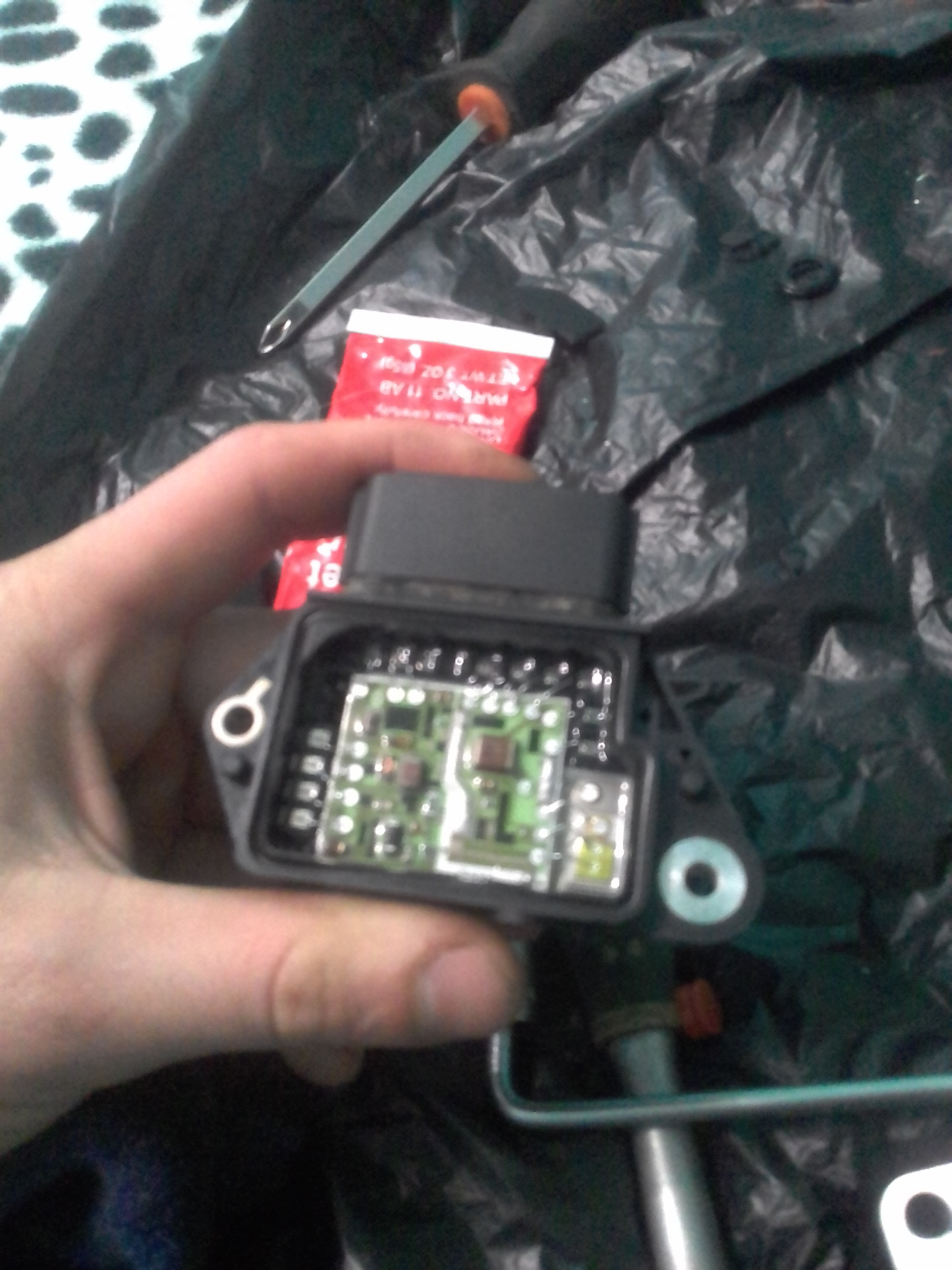

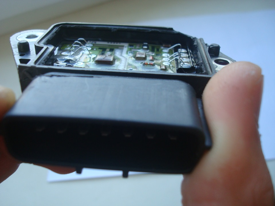

Случайно во время заводки пошевилили разъем на трамблере — завелась, пошевелили еще — заглохла. Короче дело в этом разъеме или в проводах, в него входящих, или в плате модуля зажигания, на которой распаян этот разъем.
Дело оказалось в самом коммутаторе-датчике холла Hitachi RSB-57. Потому что такое ощущение, будто на его плате контакты отходят. Приходится достаточно сильно толкать разъем чтобы завести, а когда отпускаешь сразу глохнет. Наверное это случилось в результате ДТП, в которых прежде бывала машинка у предыдущих владельцев. Причина — оторвались контакты со стороны разъема, запаять не получилось, так как там все залито каким-то гелем.

После замены модуля зажигания машина больше не глохла, и я этому очень счастлив!

А ведь я чуть не попал с этой катушкой, и просто в недоумении сейчас, ведь по вин, и по кузову и по двигателю бьется катушка например ADH21474 www.exist.ru/price.aspx?sr=-4&pcode=ADH21474 Но на картинке она другая, а CM1T-231 вообще нет, не картинки, не цены, не в наличии… У меня такая же как у тебя, и проблема один в один… Как ты вскрывал коммутатор?
Вскрытие выполнялось с затруднением. Корпус из очень плотного пластика. На фотке видно сколотый уголок, вот с него и начинал, а дальше уже он открылся.
